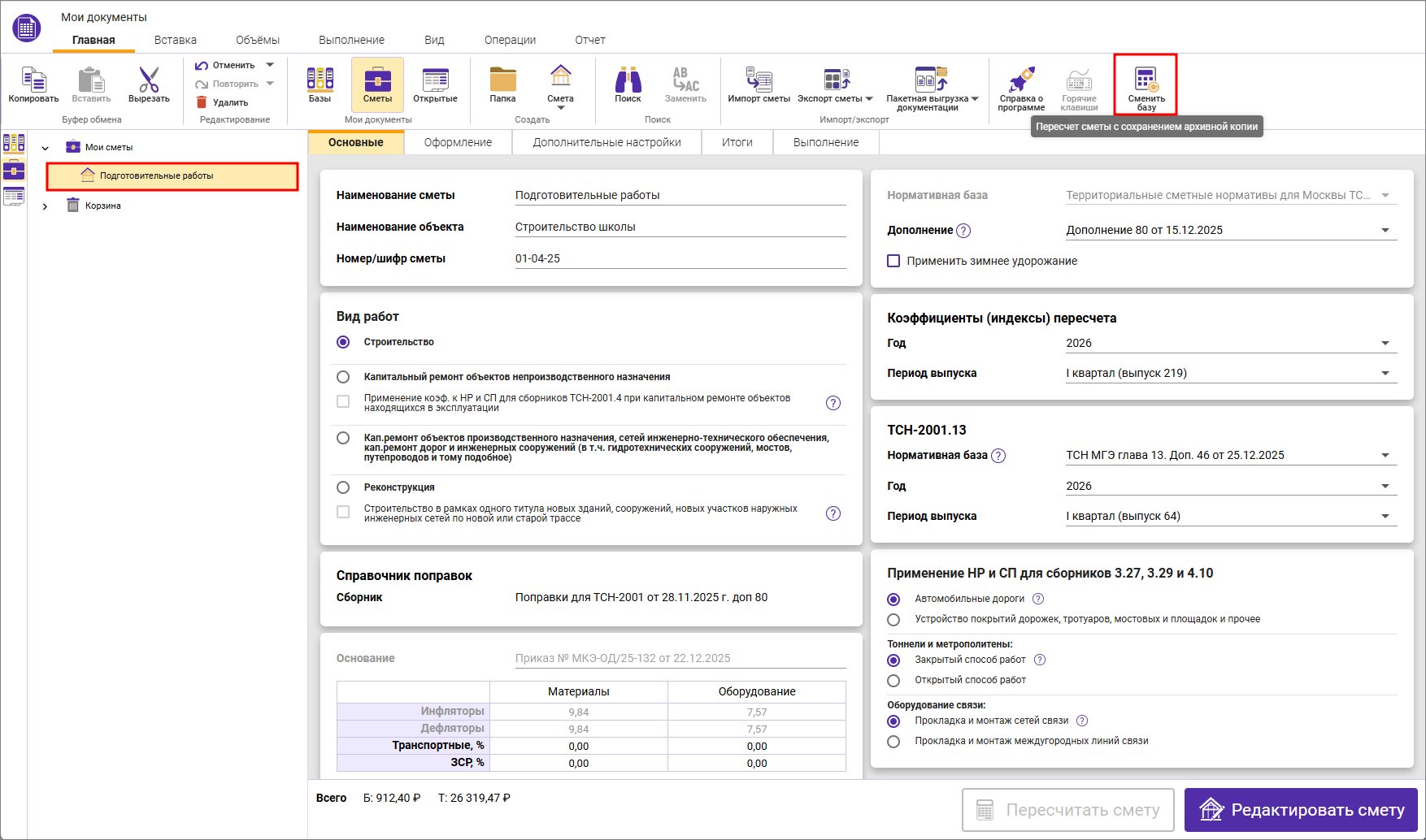

Для пересчета сметы в окне Мои документы выберите смету и на панели инструментов вкладки Главная нажмите Сменить базу
Сметный офис. Запуск пересчета смет в другое дополнение/выпуск

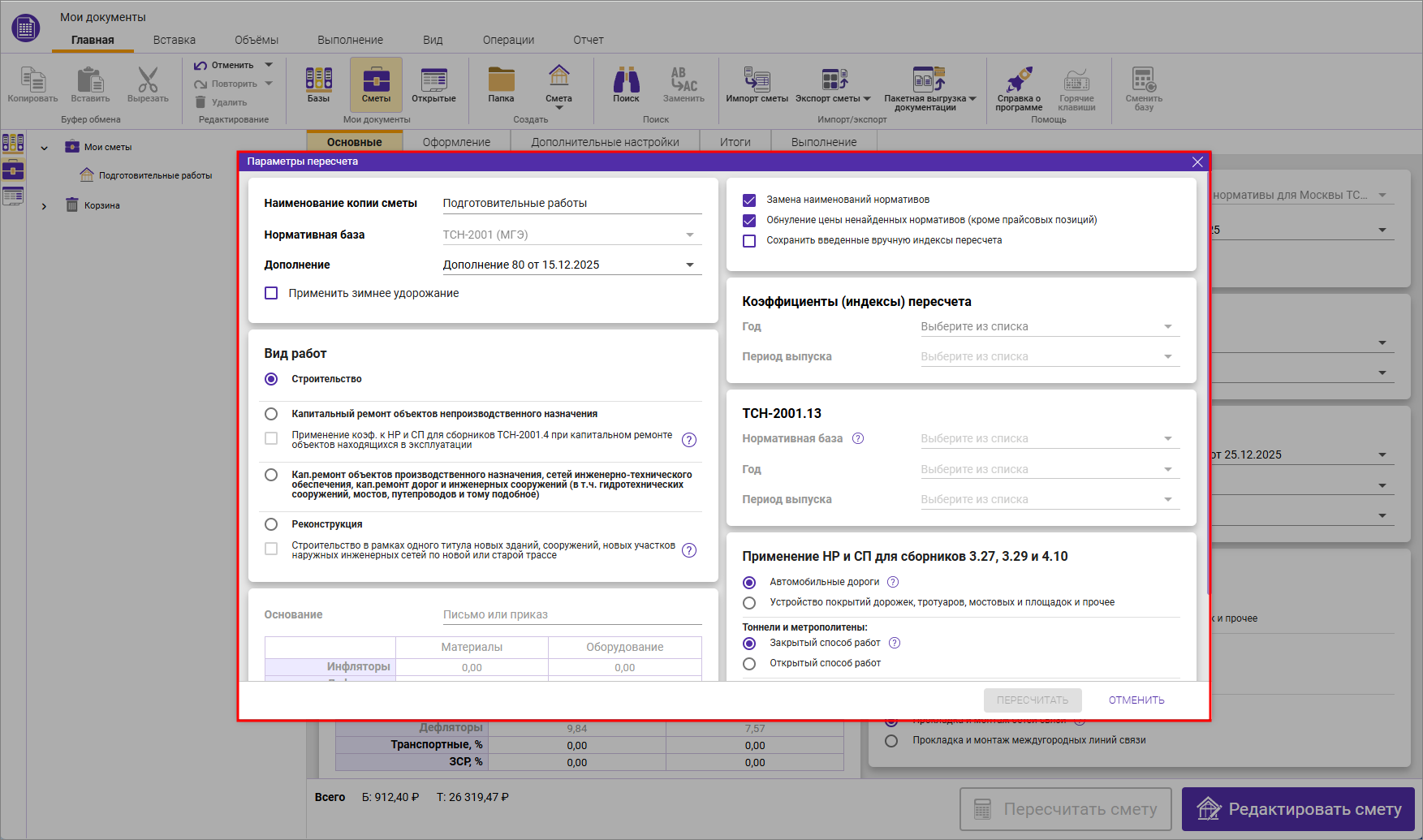

После запуска смены базы будет открыто окно Параметры пересчета.
Вид окна параметров пересчета зависит от дополнения/выпуска, в котором была составлена исходная смета и выбранного дополнения/выпуска для пересчета.
В окне параметров пересчета введите наименование новой сметы, выберите дополнение/выпуск в которое необходимо произвести пересчет и заполните параметры.

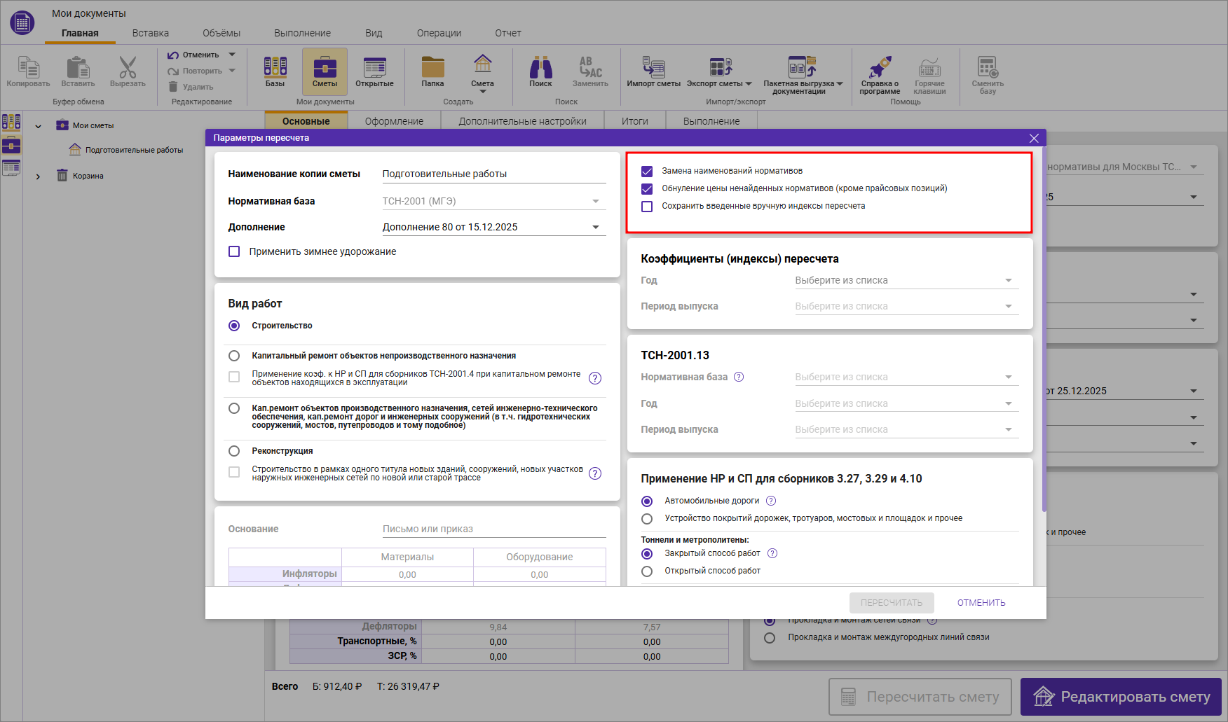

Установите флажок Замена наименований нормативов, когда необходимо привести названия нормативов согласно выбранной нормативной базе (включая ручное изменение наименований).
Если установлен флажок Обнуление цены ненайденных нормативов (кроме прайсовых позиций), то для нормативов, отсутствующих в новой нормативной базе, стоимость будет приведена к нулю.
При необходимости сохранения введенных вручную индексов пересчета установите флажок Сохранить введенные вручную индексы пересчета (активно в ТСН-2001)
Сметный офис. Заполнение параметров пересчета сметы ТСН-2001 в другое дополнение

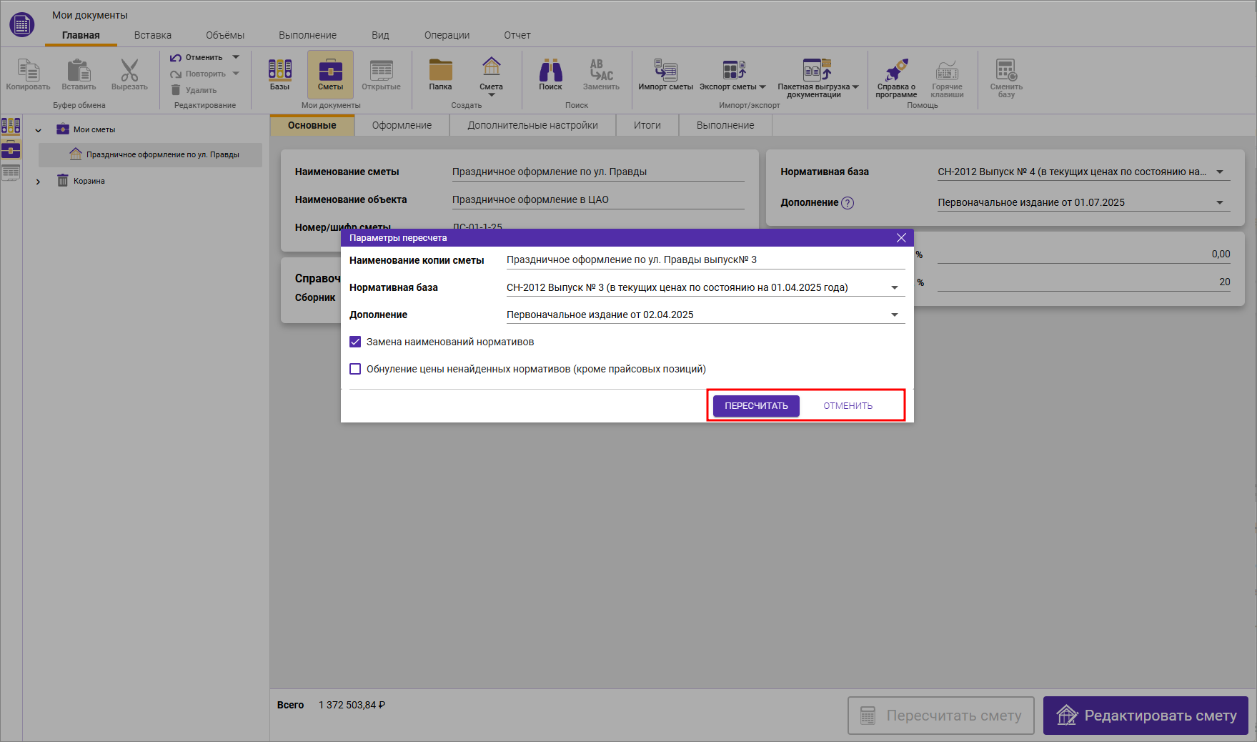

После заполнения параметров пересчета нажмите ПЕРЕСЧИТАТЬ, для отмены операции смены базы нажмите ОТМЕНИТЬ.

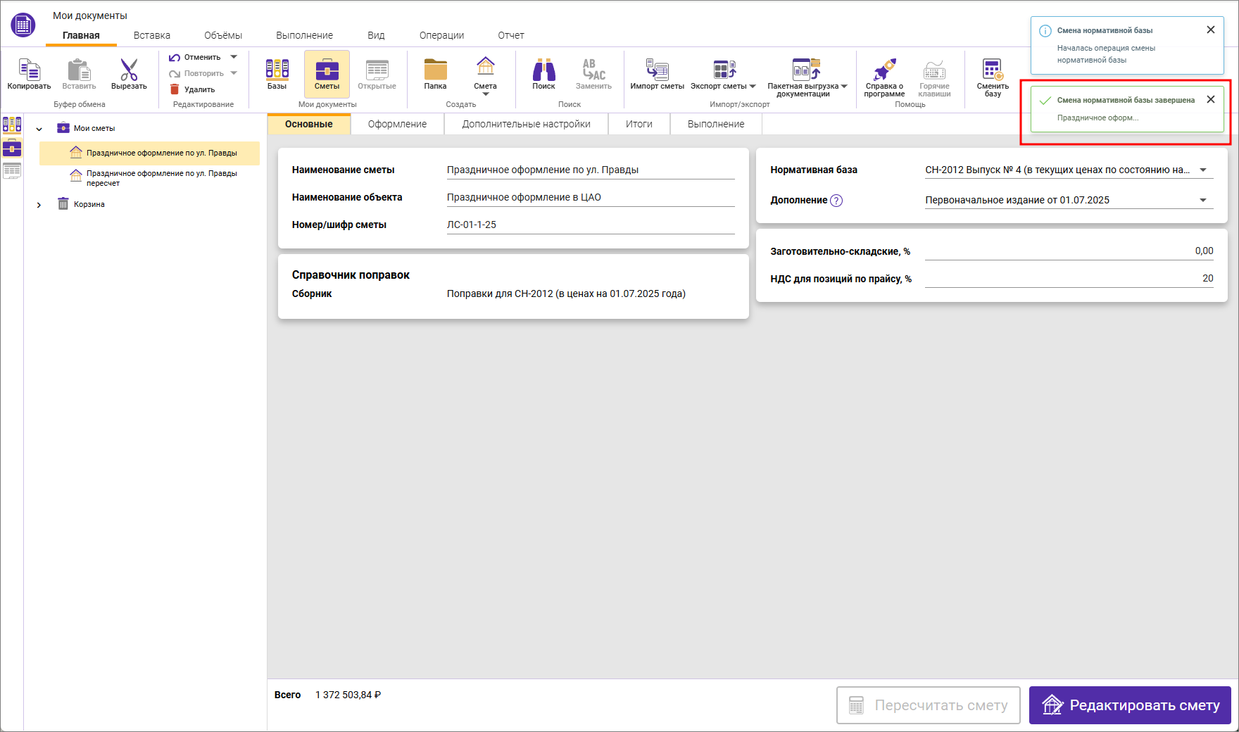

По завершению пересчета появится уведомление Смена нормативной базы завершена
Сметный офис. Уведомление о завершении процесса пересчета смет в ТСН-2001

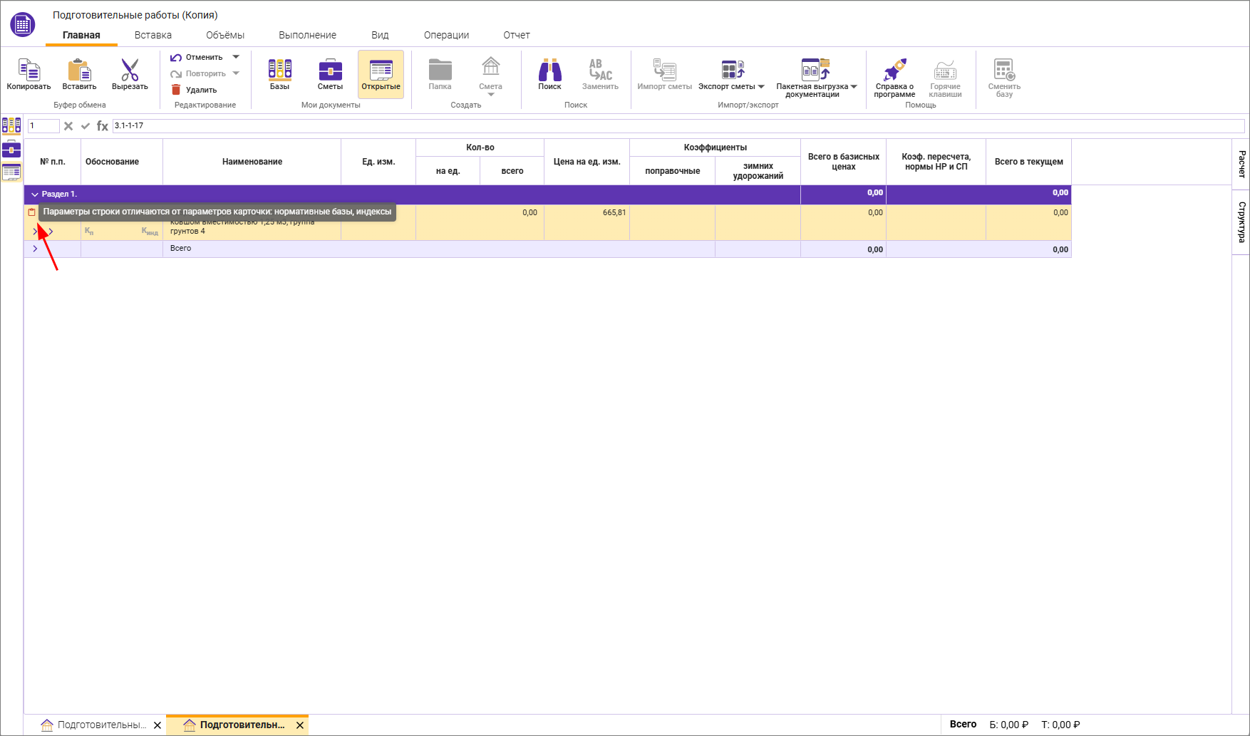

При наличии в смете нормативов, отсутствующих в новом дополнении/выпуске, строки будут иметь индикацию несоответствия параметров строки к параметрам сметы
