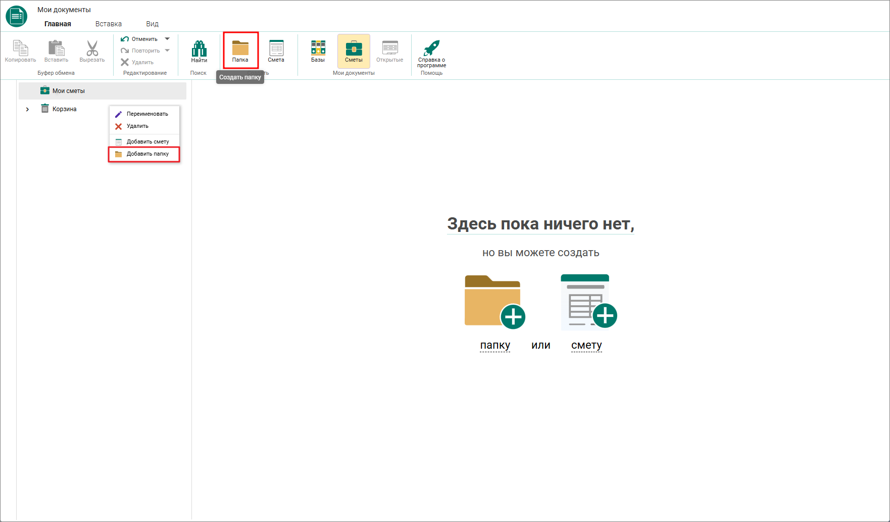

Создание папки
Папки позволяют группировать сметы по любым критериям (объект, проект, этап), что обеспечивает удобную навигацию и быстрый доступ к документам.
Чтобы создать папку на панели инструментов вкладки Главная в секции Создать нажмите Папка, либо в перечне смет нажмите правой кнопкой мыши и выберите Добавить папку

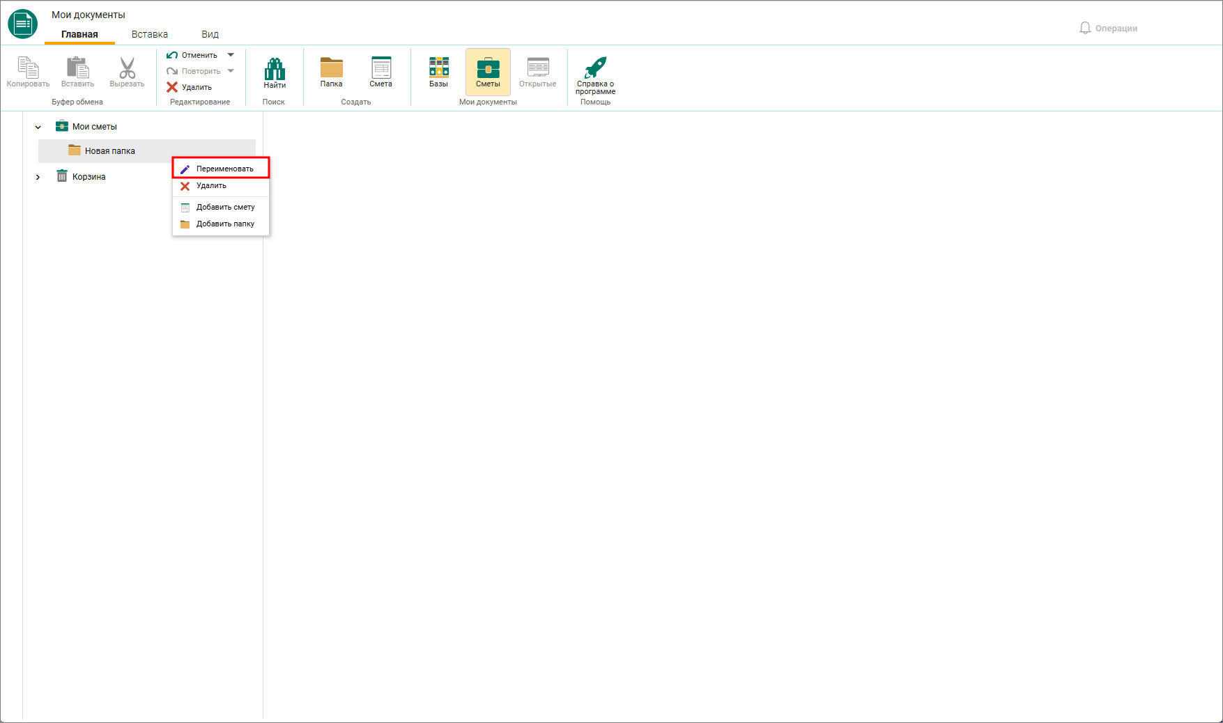

Для того чтобы переименовать папку в структуре смет выделите папку, нажмите правой кнопкой мыши и выберите Переименовать
Сметный офис. НЦС. Переименование папки в структуре мои сметы

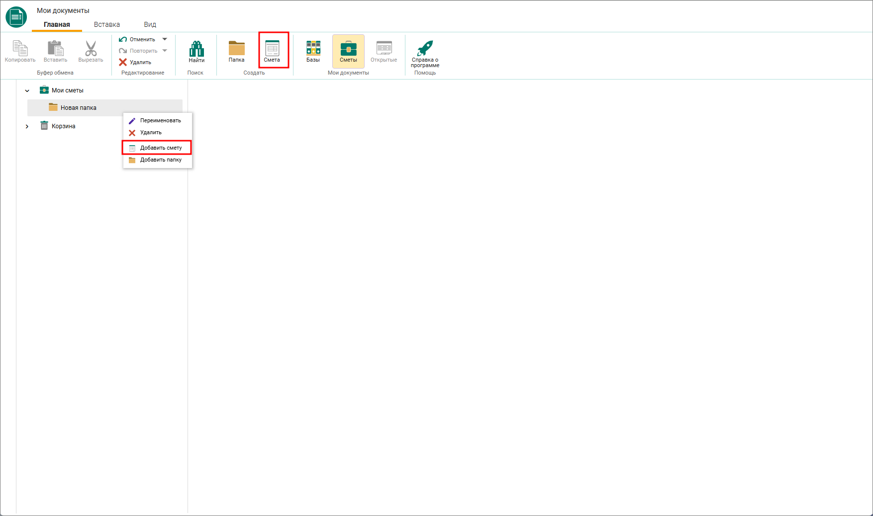

Создание новой сметы
В окне Мои документы выделите папку, далее на панели Главная в секции Создать нажмите Смета, либо нажмите правой кнопкой мыши и выберите Добавить смету
Сметный офис. НЦС. Создание новой сметы в структуре мои сметы

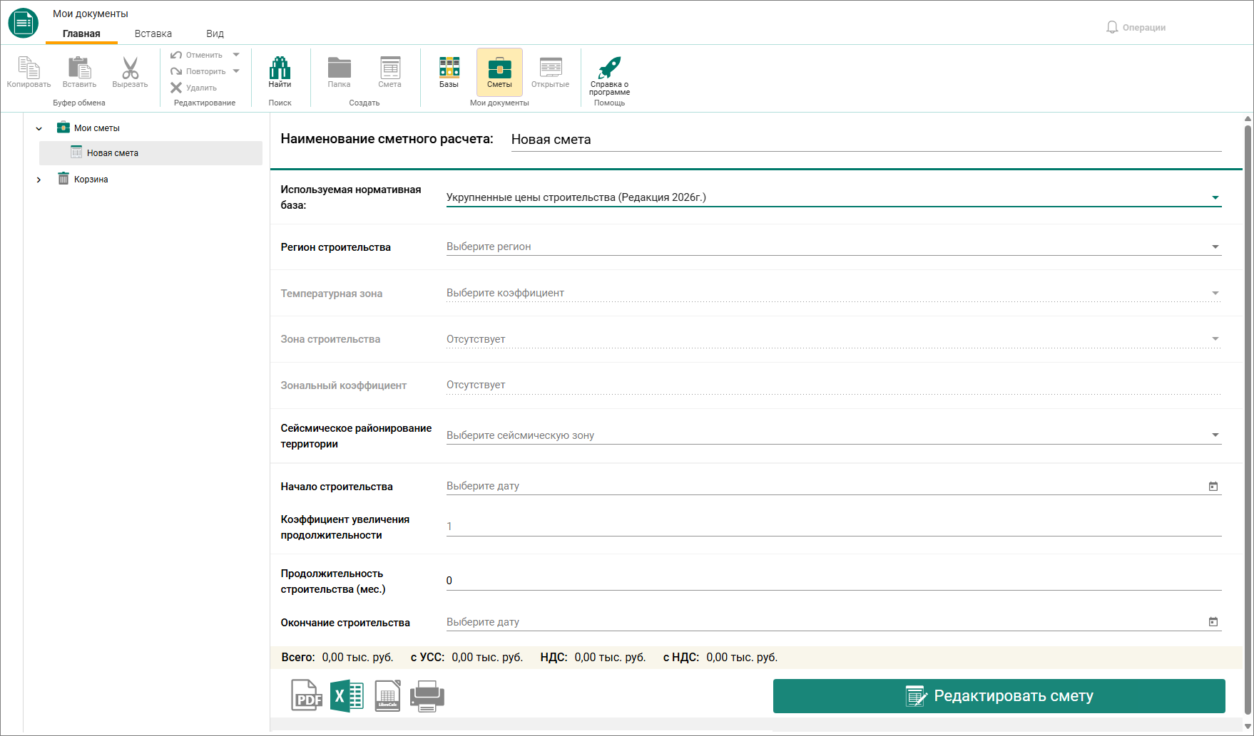

Заполните основные параметры сметы: Внесите наименование сметного расчета, выберите нормативную базу, регион и остальные параметры, при необходимости
Сметный офис. НЦС. Заполнение параметров сметы в структуре мои сметы

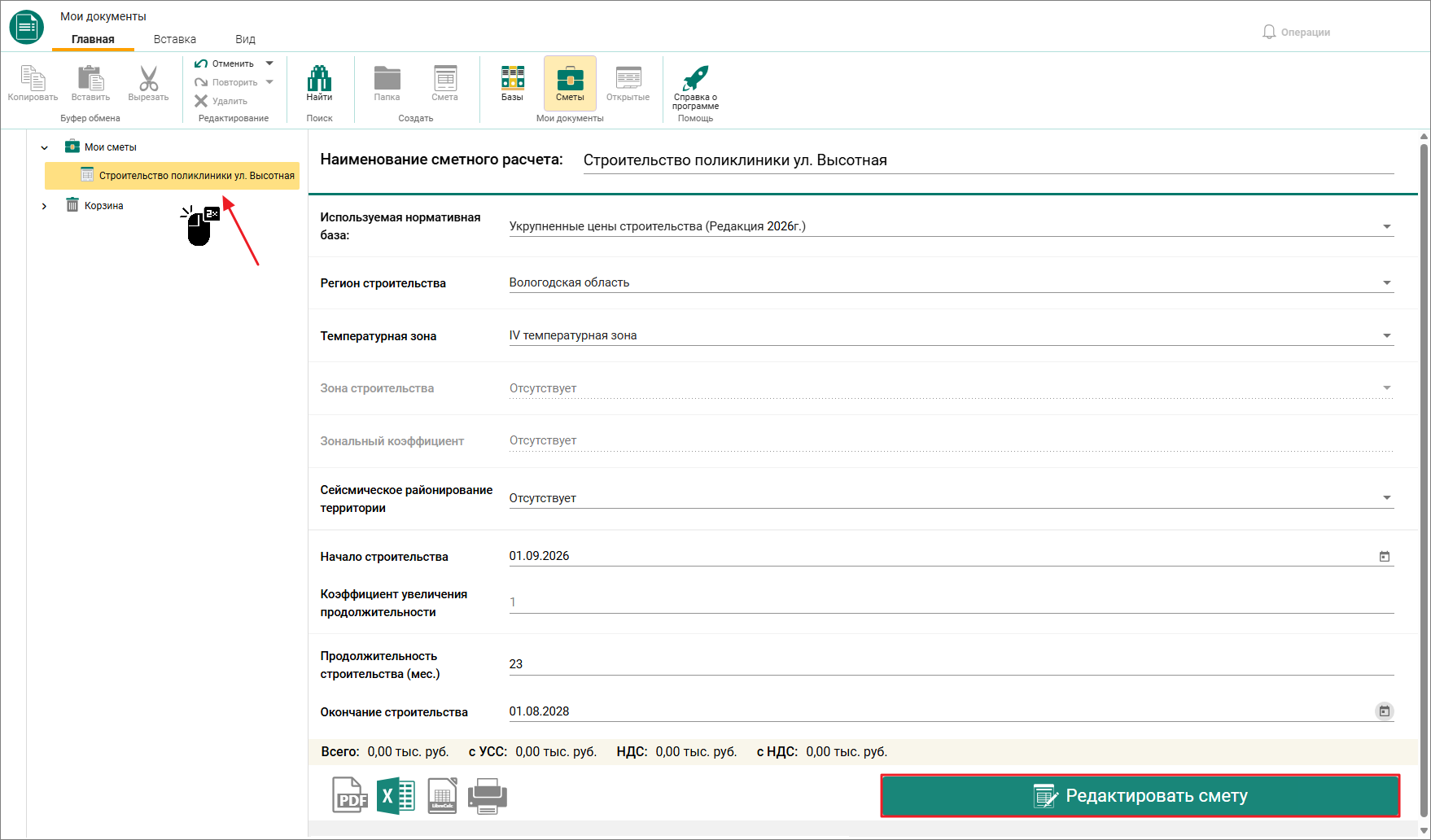

Для того чтобы открыть смету нажмите Редактировать смету или нажмите на смету в структурной части два раза левой кнопкой мыши
Сметный офис. НЦС. Открытие сметы

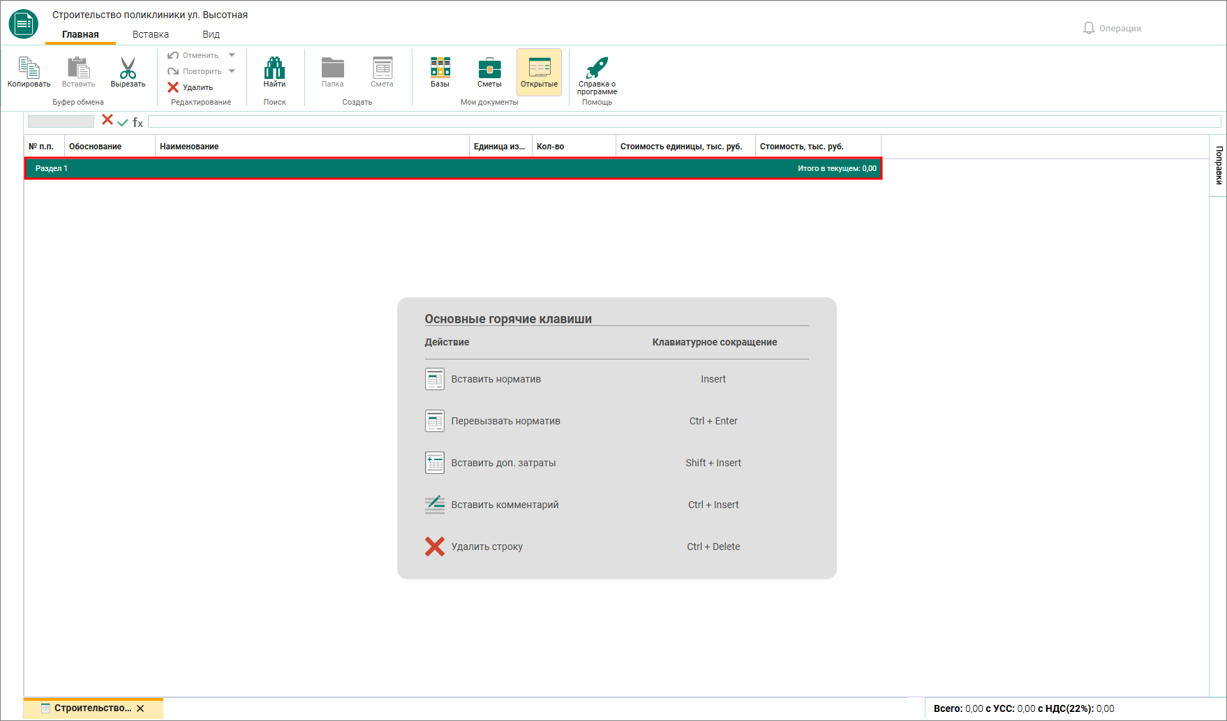

При создании смета содержит один раздел
Сметный офис. НЦС. Раздел сметы

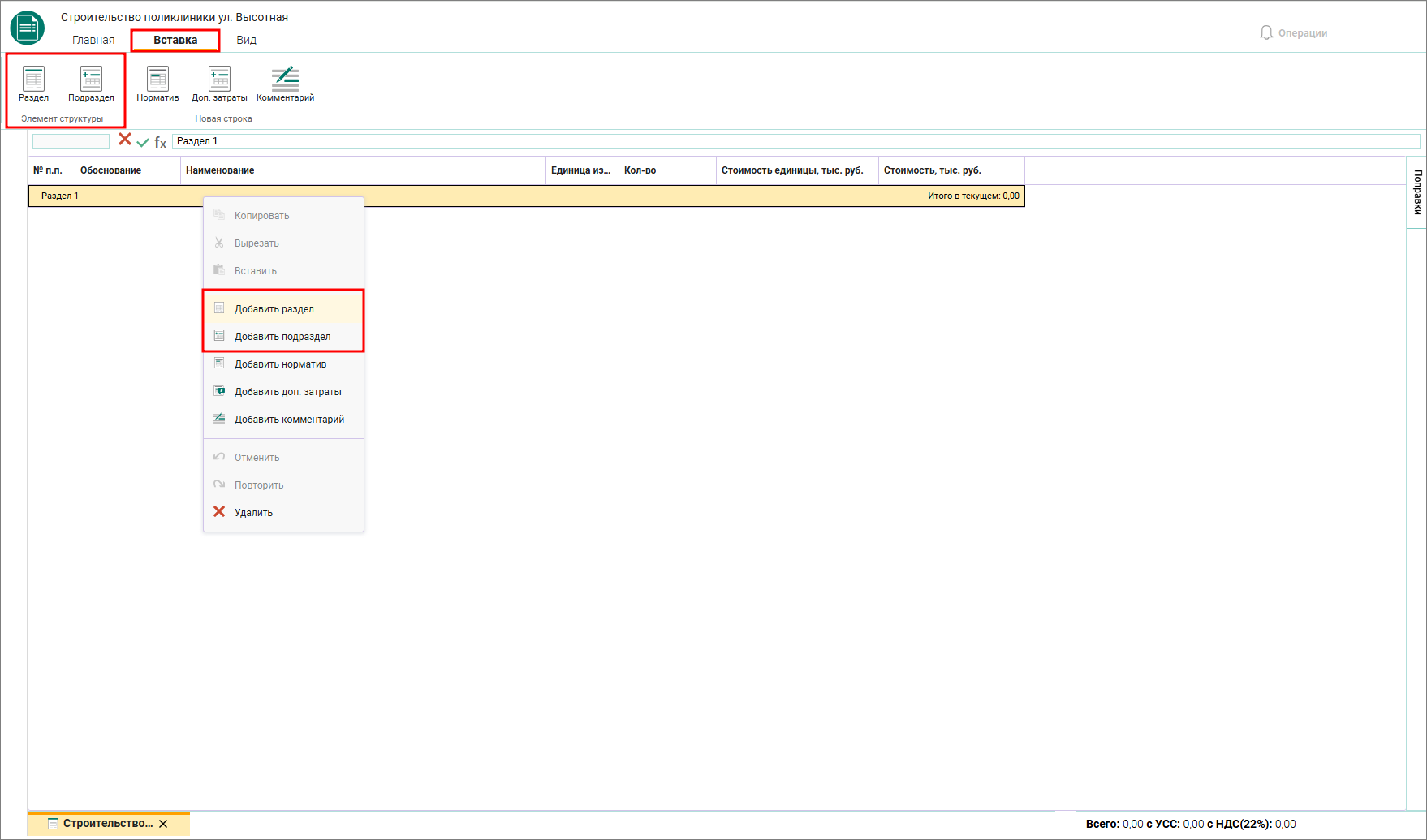

Для добавления разделов и подразделов в смету перейдите на вкладку Вставка, в секции Элемент структуры нажмите Раздел или Подраздел, либо на строке в смете нажмите правой кнопкой мыши и выберите Добавить раздел или Добавить подраздел
Сметный офис. НЦС. Добавление раздела и подраздела в смету

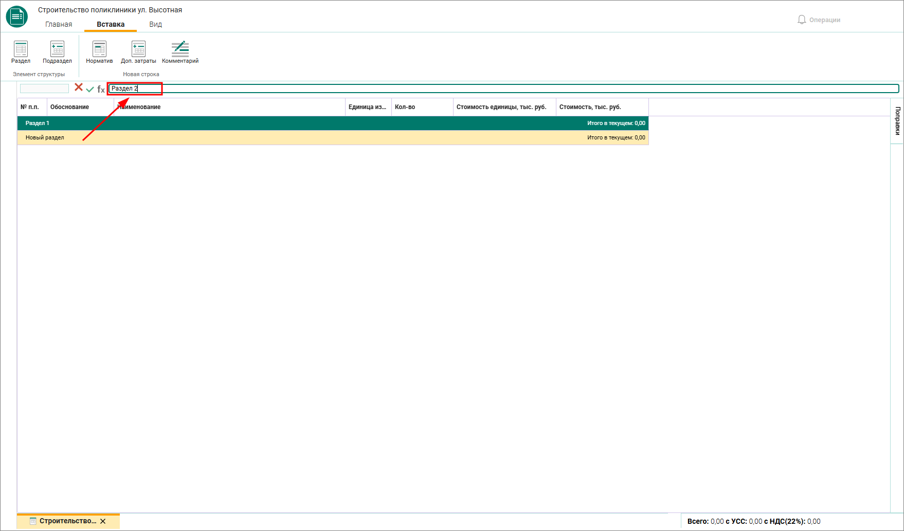

Для того чтобы переименовать раздел/подраздел выделите его и в строке формул измените наименование
Сметный офис. НЦС. Переименование раздела и подраздела в смете

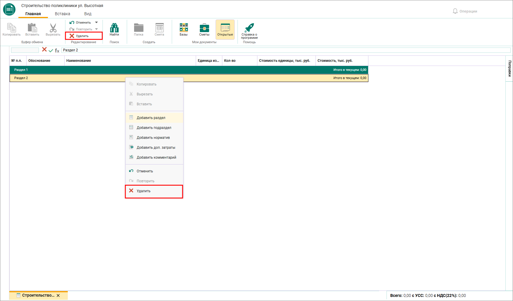

Удалить раздел/подраздел можно предварительно выделив его и нажав Удалить в панели инструментов на вкладке Главная, или нажать на разделе/подразделе правой кнопкой мыши и выбрать Удалить, либо сочетание клавиш <Ctrl+Del>
Сметный офис. НЦС. Удаление раздела и подраздела в смете

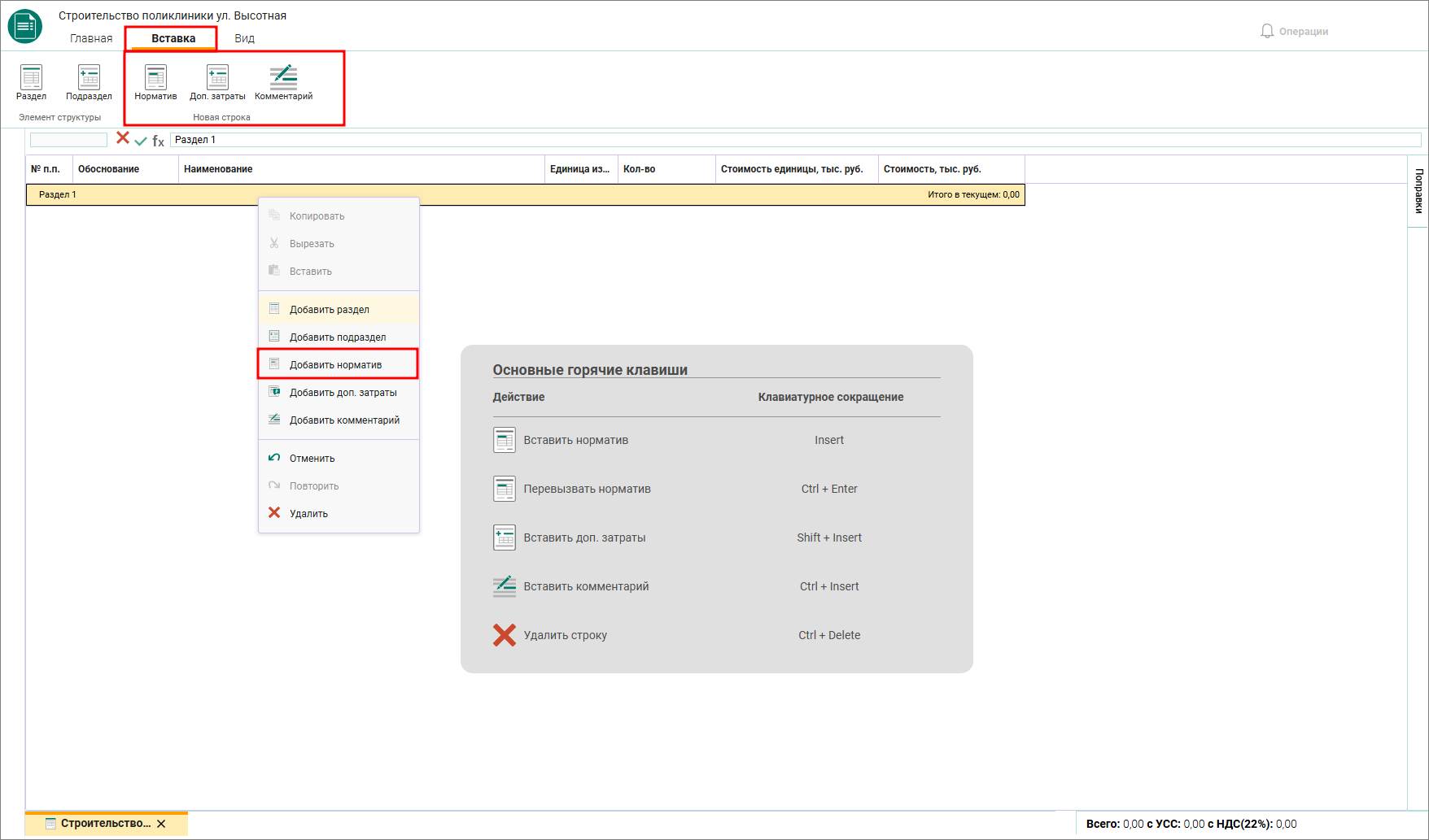

Добавление строк в смету
В смете доступно добавление строк нормативов, строк дополнительных затрат и строк комментариев.
Для добавления нормативов на вкладке Вставка на панели инструментов в секции Новая строка нажмите Норматив, либо в смете нажмите правой кнопкой мыши и выберите Добавить норматив
Сметный офис. НЦС. Добавление строк в смету
Добавление нормативов осуществляется также с помощью клавиши <Insert>.

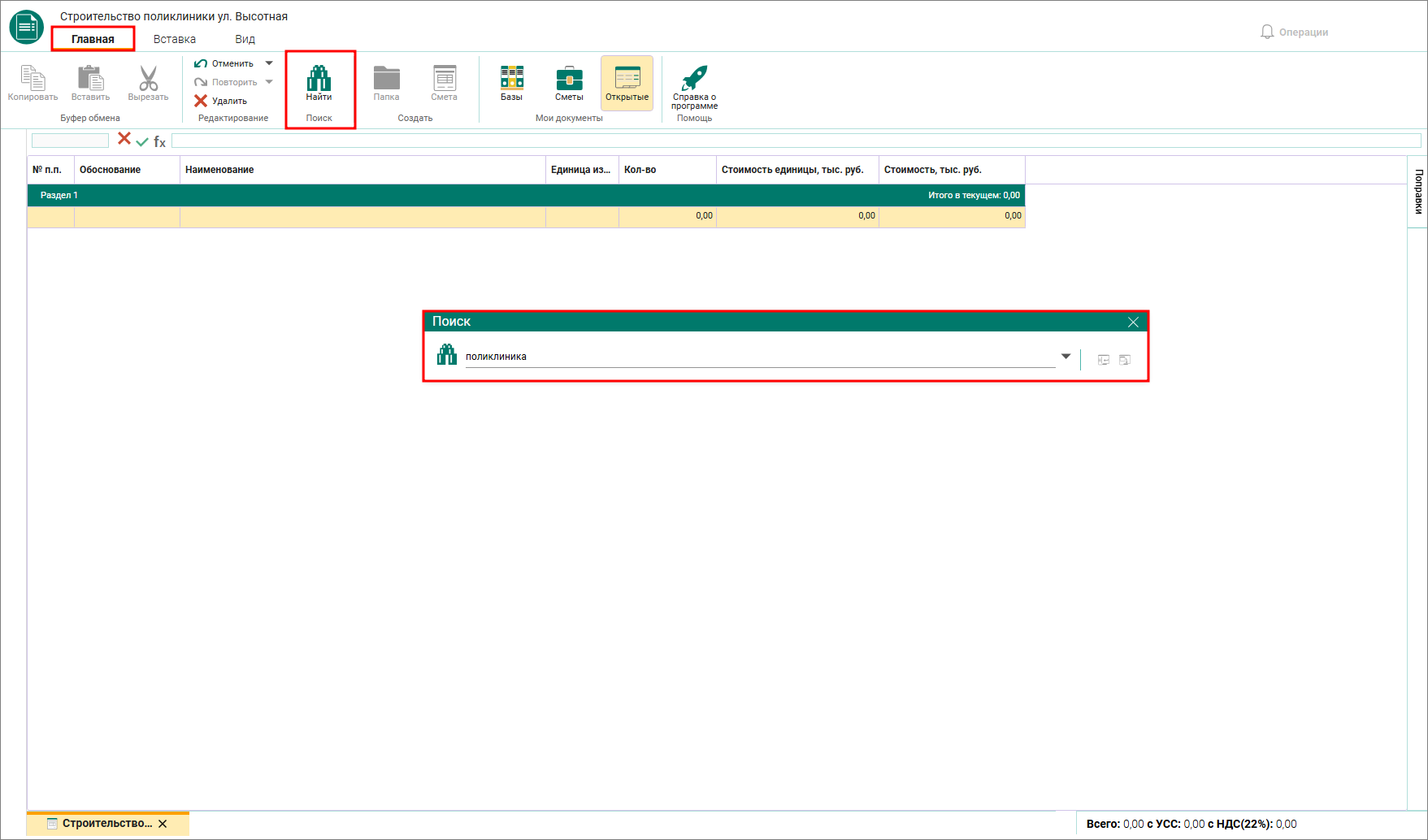

Добавление норматива по поиску

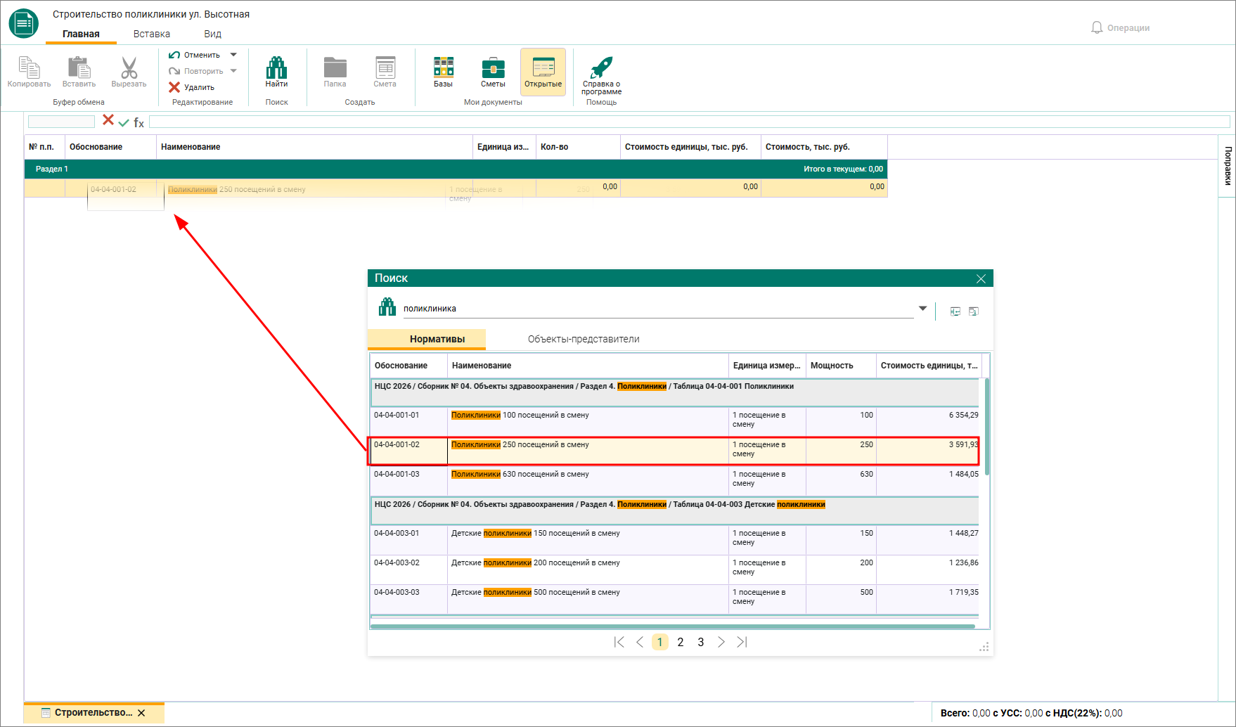

Если шифр неизвестен воспользуйтесь поиском. На вкладке Главная нажмите Поиск и введите ключевые слова или часть шифра и нажмите <Enter>
Сметный офис. НЦС. Поиск строк нормативов
Выберите нужную позицию и перетащите в смету
Сметный офис. НЦС. Перетаскивание нормативов из поиска в смету
Позиции из поиска можно скопировать, нажав на нужной правой кнопкой мыши - Копировать (<Ctrl+C>) , а в смету вставить - нажав в смете правой кнопкой мыши - Вставить (<Ctrl+V>)
Внесите объем и отредактируйте наименование, если это необходимо.

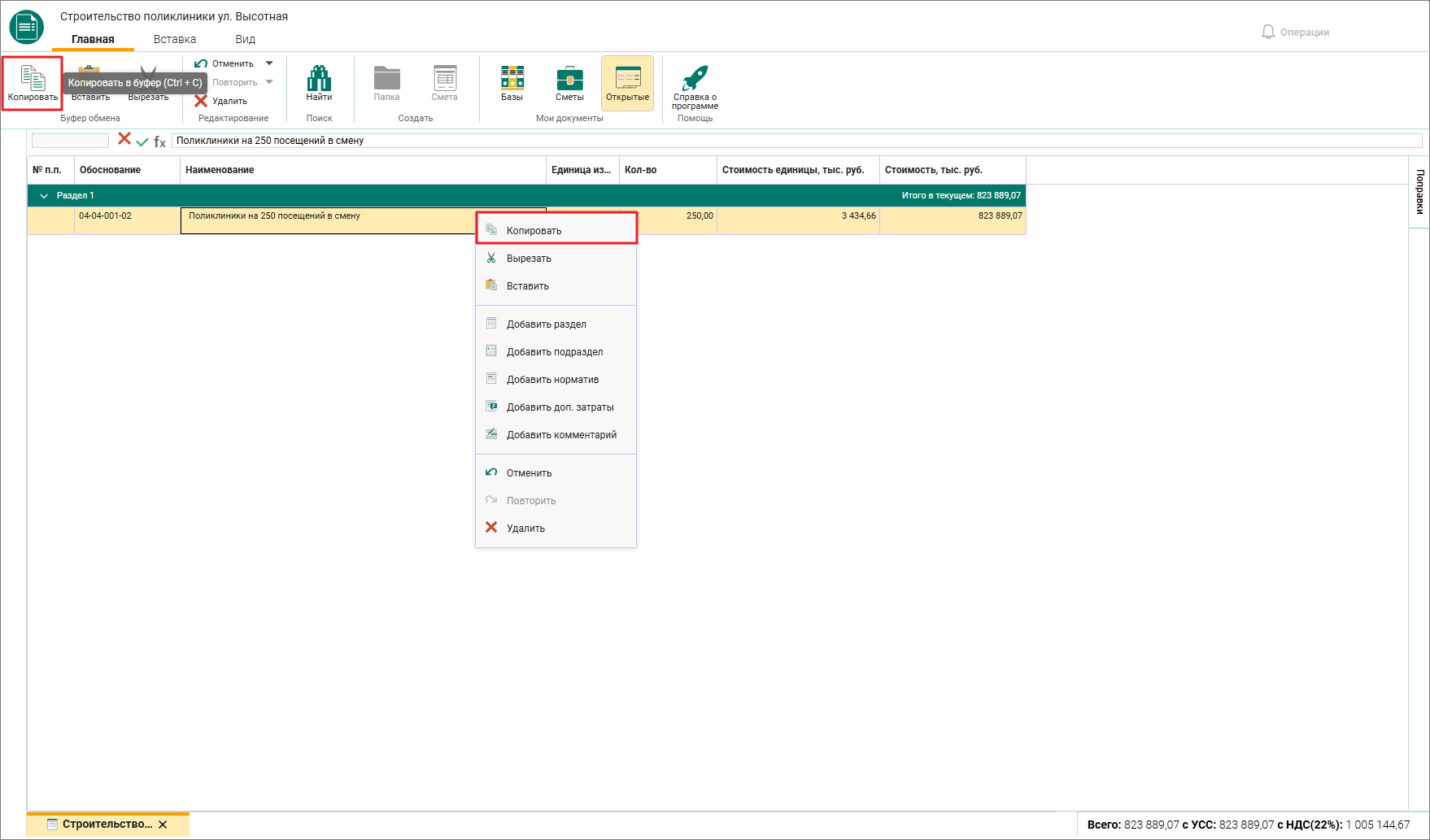

Для копирования выделите строку и на вкладке Главная в секции Буфер обмена нажмите Копировать, либо на строке правой кнопкой мыши - Копировать или сочетание клавиш <Crtl+C>
Сметный офис. НЦС. Копирование строк в буфер обмена

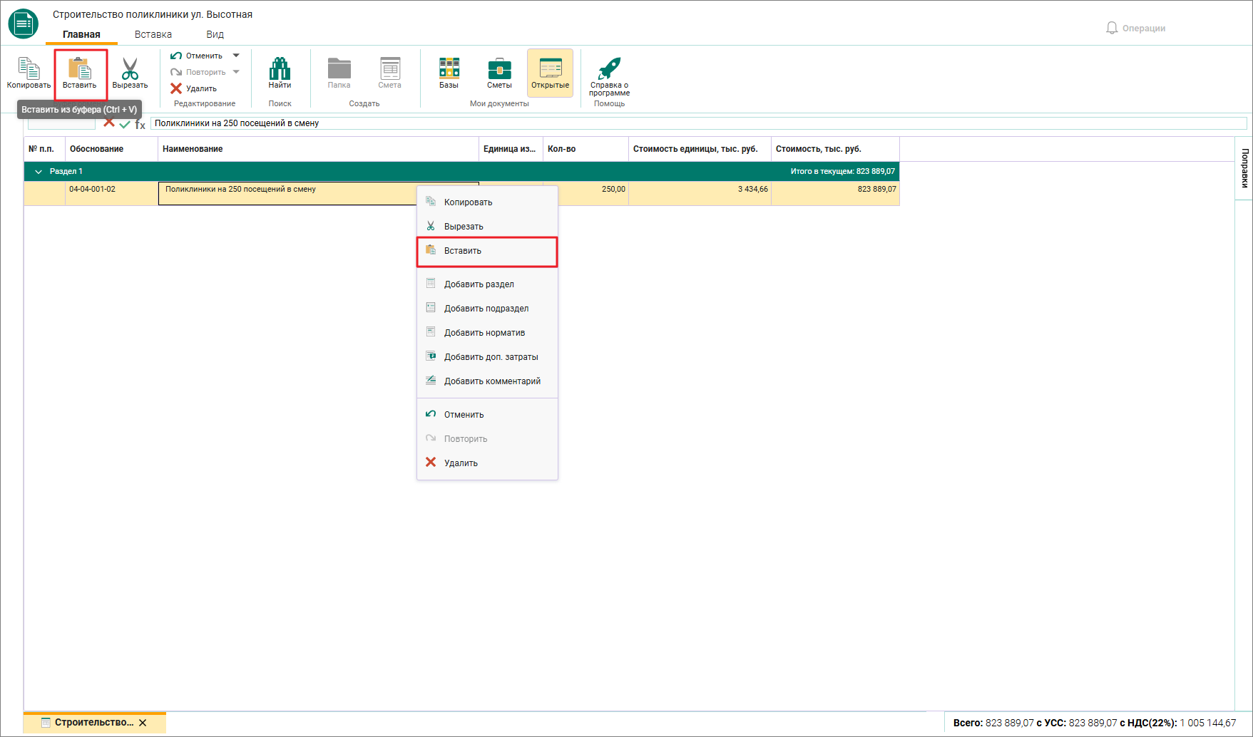

Затем выделите место для вставки и на вкладке Главная в секции Буфер обмена нажмите Вставить, либо правой кнопкой мыши - Вставить или сочетание клавиш <Ctrl+V>
Сметный офис. НЦС. Вставка строк из буфера обмена

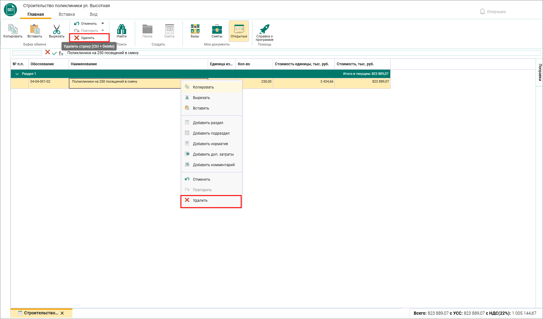

Удалить строку в смете можно предварительно выделив ее и нажав Удалить в панели инструментов на вкладке Главная, или нажать на строке правой кнопкой мыши и выбрать Удалить, либо сочетанием клавиш <Ctrl+Del>
Сметный офис. НЦС. Удаление строки в смете

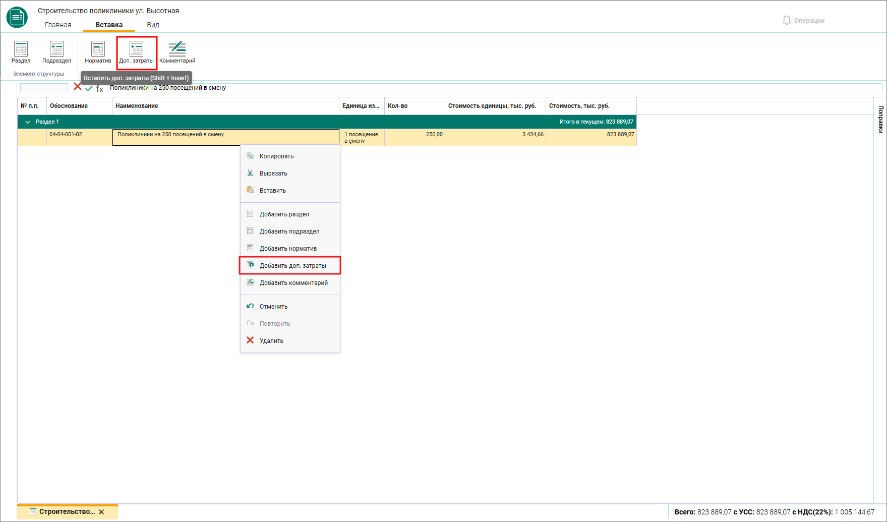

Дополнительные затраты

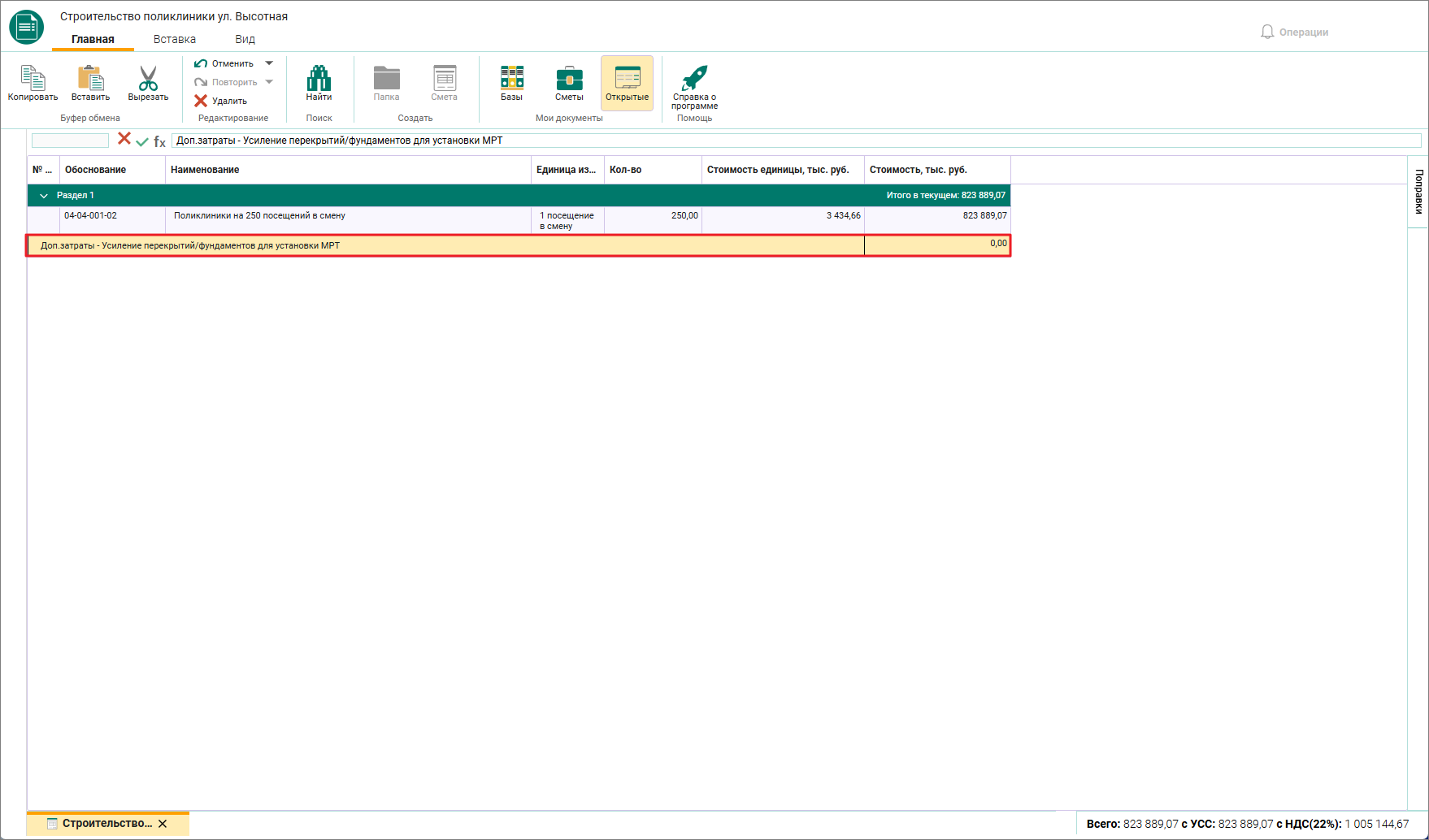

Для добавления строки дополнительных затрат на вкладке Вставка на панели инструментов в секции Новая строка нажмите Доп. затраты, либо в смете нажмите правой кнопкой мыши и выберите Добавить доп. затраты
Сметный офис. НЦС. Строка дополнительных затрат в смете
Добавление дополнительных затрат осуществляется также с помощью клавиши <Shift+Insert>.
После добавления в смету строки дополнительных затрат, нажмите на нее, внесите наименование затрат и стоимость в тысячах рублей

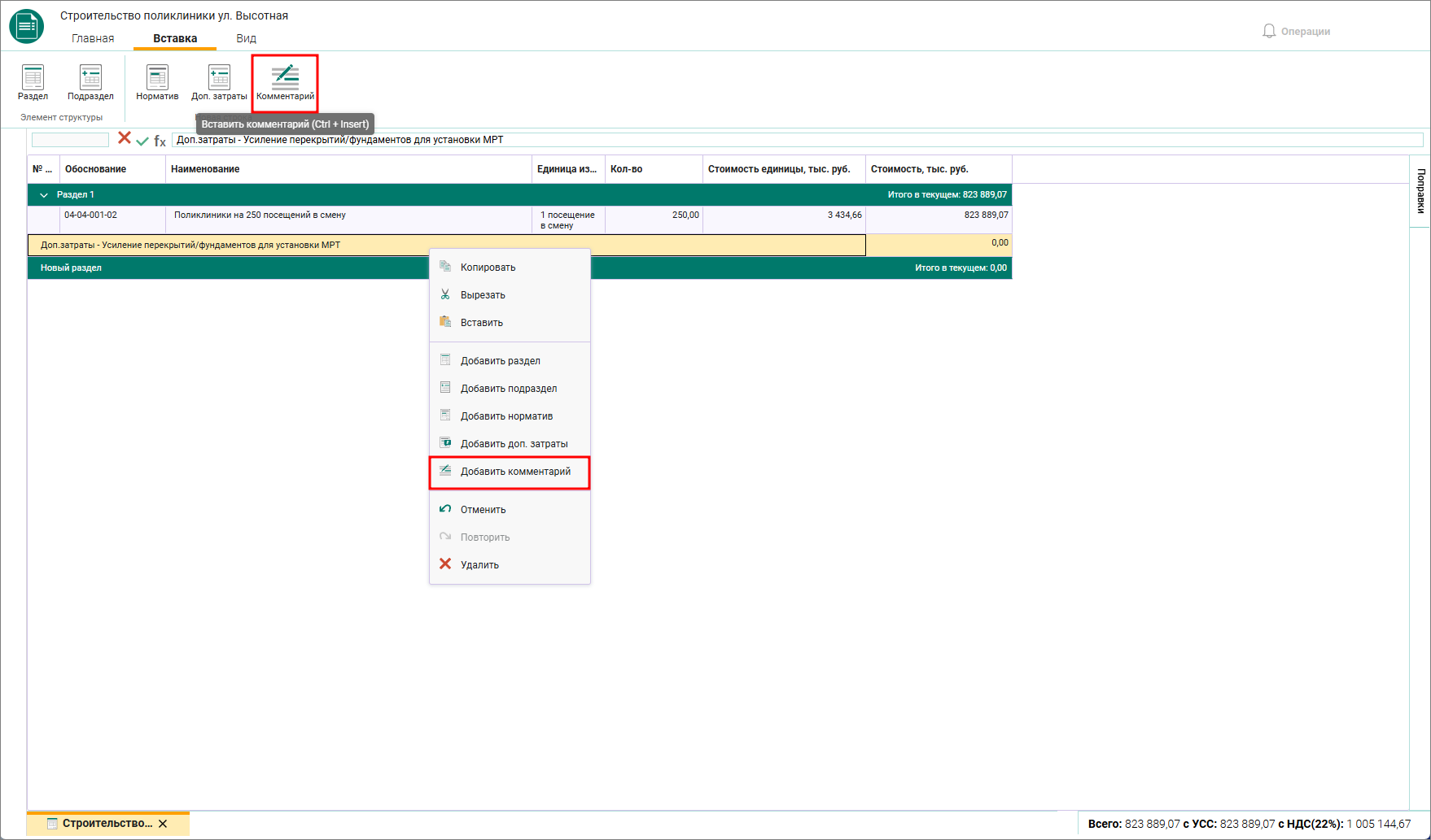

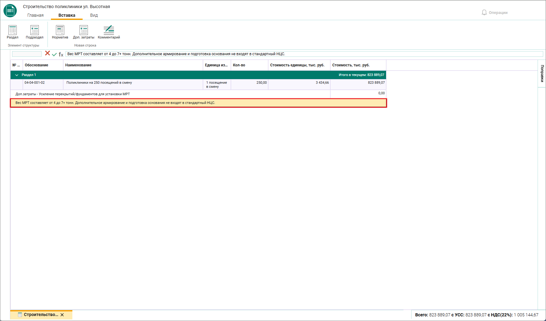

Строки комментарии
Для добавления строки комментария на вкладке Вставка на панели инструментов в секции Новая строка нажмите Комментарий, либо в смете нажмите правой кнопкой мыши и выберите Добавить комментарий
Сметный офис. НЦС. Добавление строки - комментарии
Добавление строки комментария осуществляется также с помощью клавиши <Ctrl+Insert>.
Нажмите на строку и внесите текст комментария
Сметный офис. НЦС. Внесение комментария

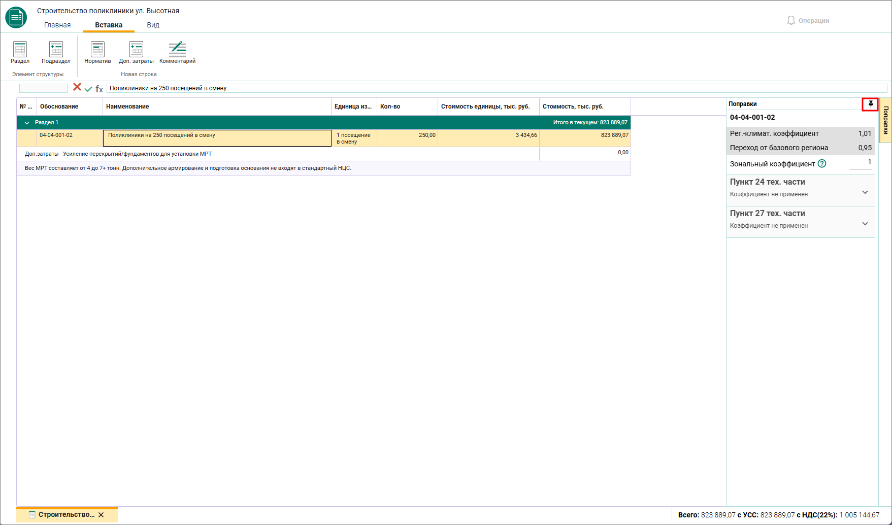

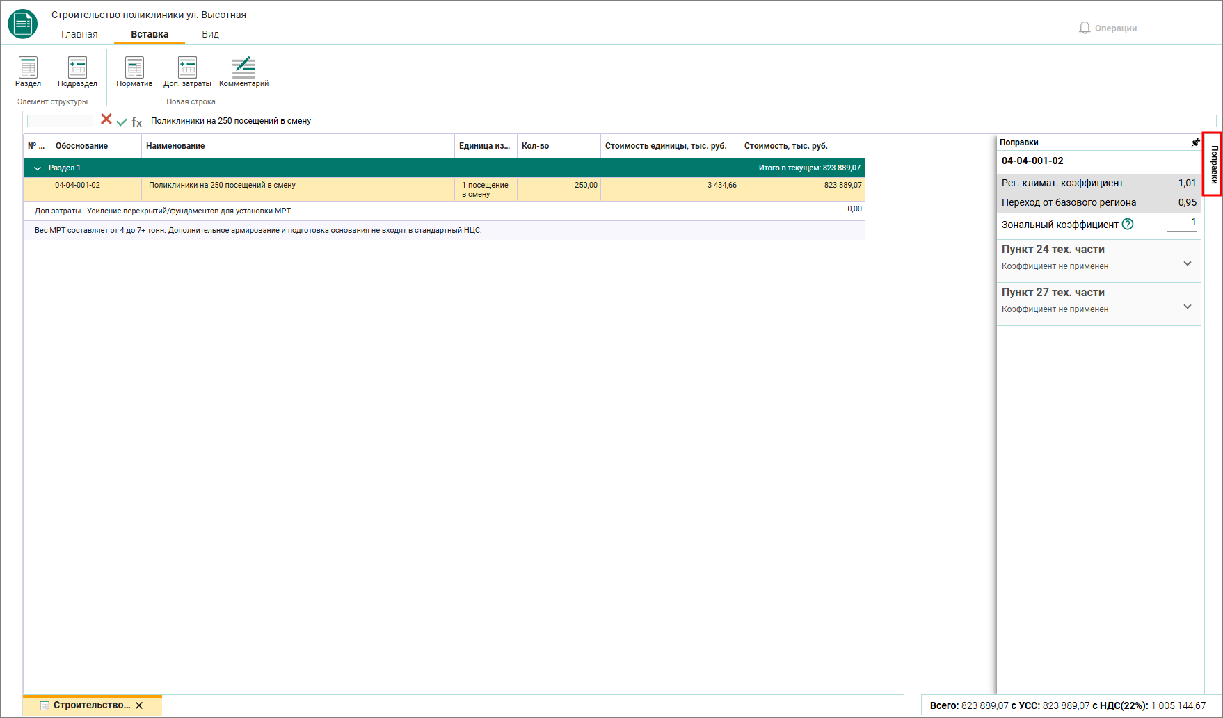

Для назначения поправок необходимо открыть выпадающую панель Поправки
Сметный офис. НЦС. Панель поправки в смете
Фиксация/снятие фиксации выпадающей панели Поправки осуществляется нажатием на кнопку

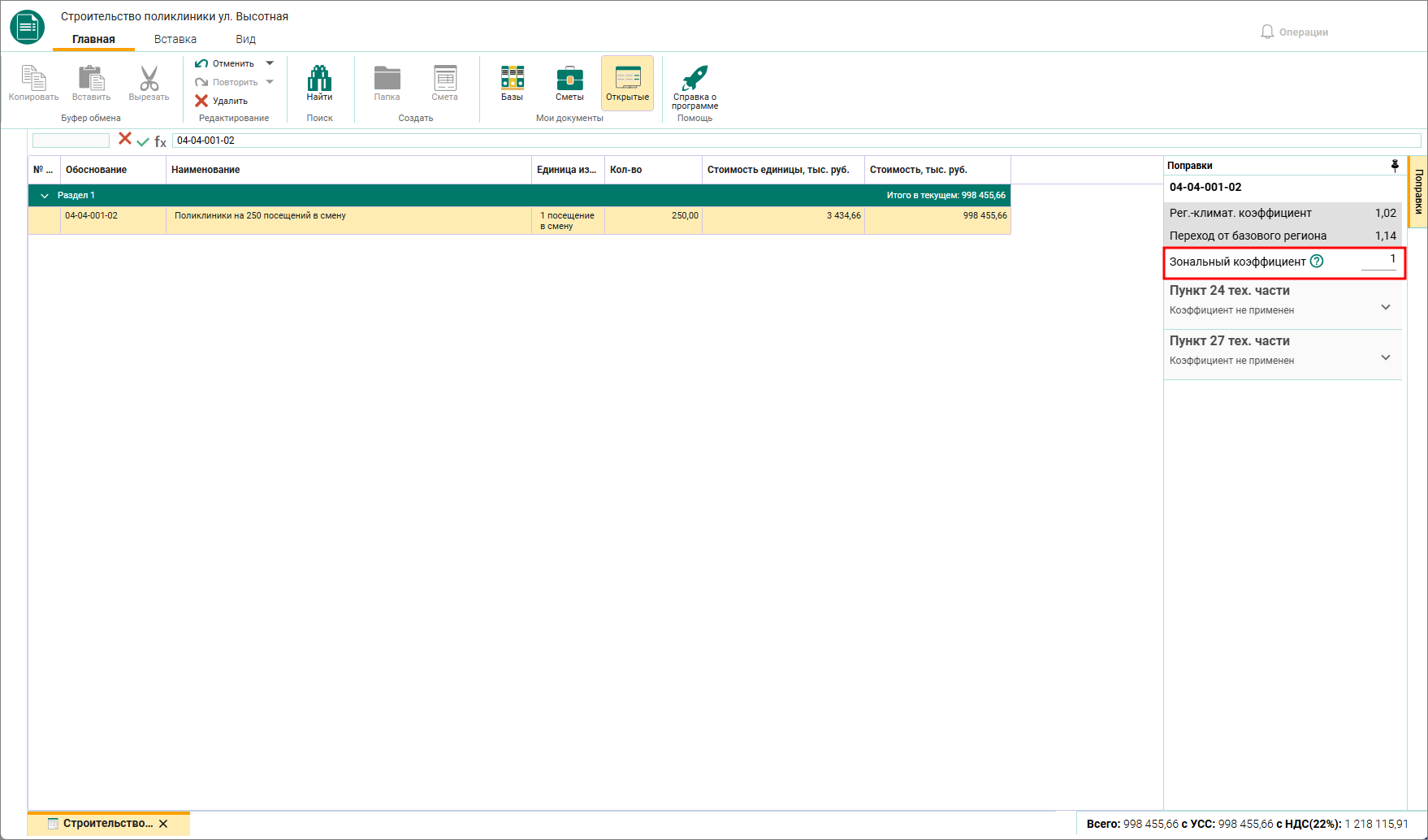

Региональный климатический коэффициент, коэффициент перехода от базового региона и зональный коэффициент рассчитываются автоматически согласно выбранным параметрам сметы. При необходимости изменения зонального коэффициента внесите нужное значение в панели поправки в строке Зональный коэффициент
Сметный офис. НЦС. Зональный коэффициент в смете

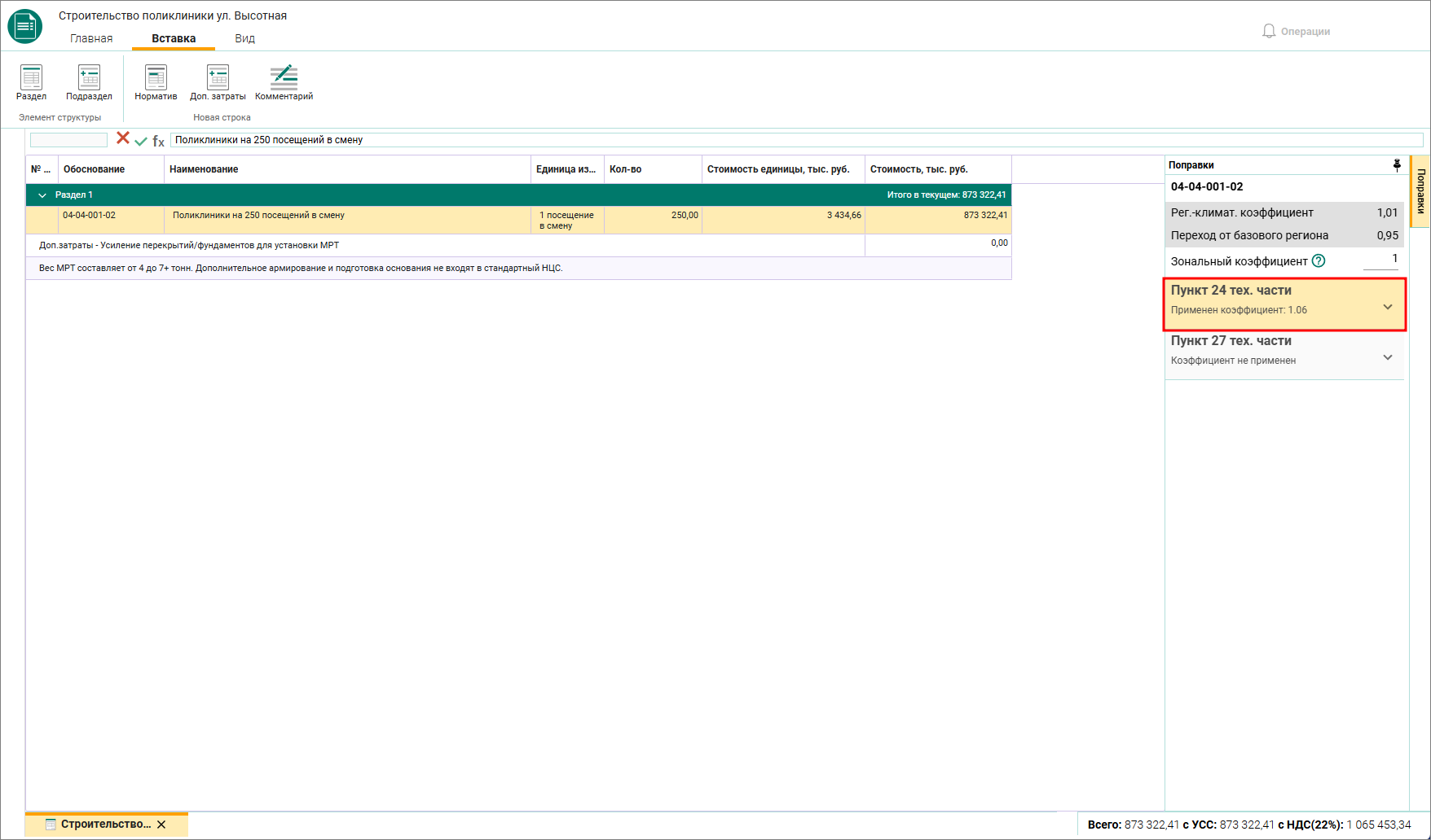

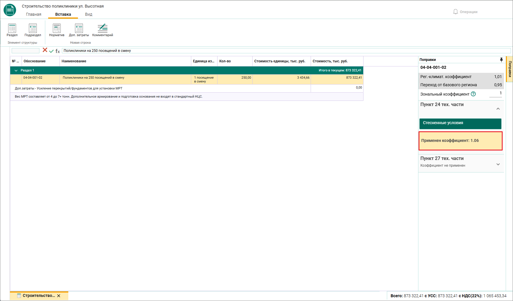

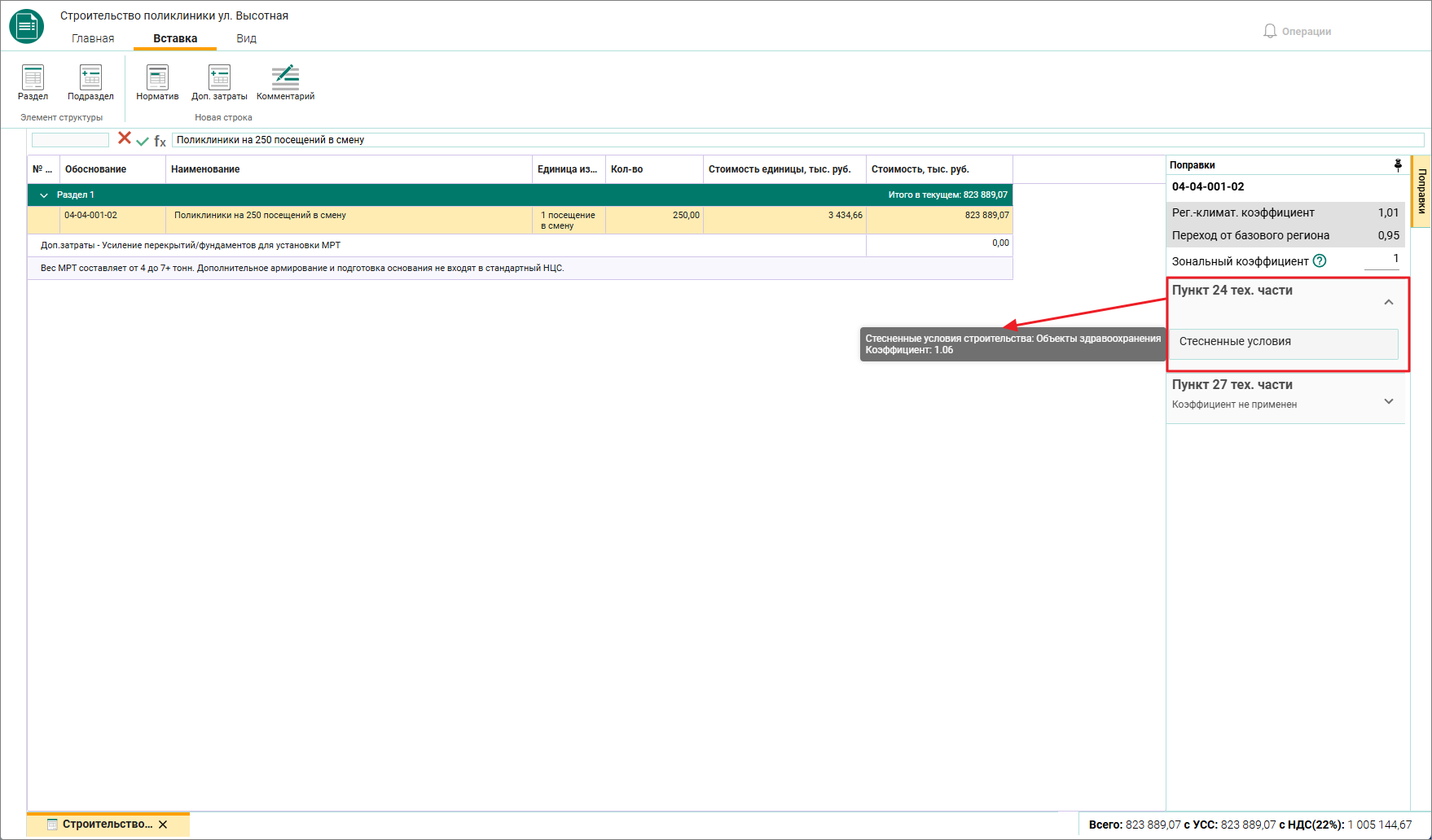

Для применения поправок выберите необходимый пункт технической части для просмотра связанных с ним поправок. Подробная информация отображается во всплывающей подсказке при наведении
Сметный офис. НЦС. Информационная подсказка о поправке в смете
Нажмите на соответствующую поправку чтобы применить ее к расчету
Сметный офис. НЦС. Назначение поправки в смете
Если поправка применена к расценке, то у нее появляется темно-зеленый фон.
При сворачивании пункта отображается индикация Применен коэффициент
Сметный офис. НЦС. Индикация поправки - применен коэффициент в смете

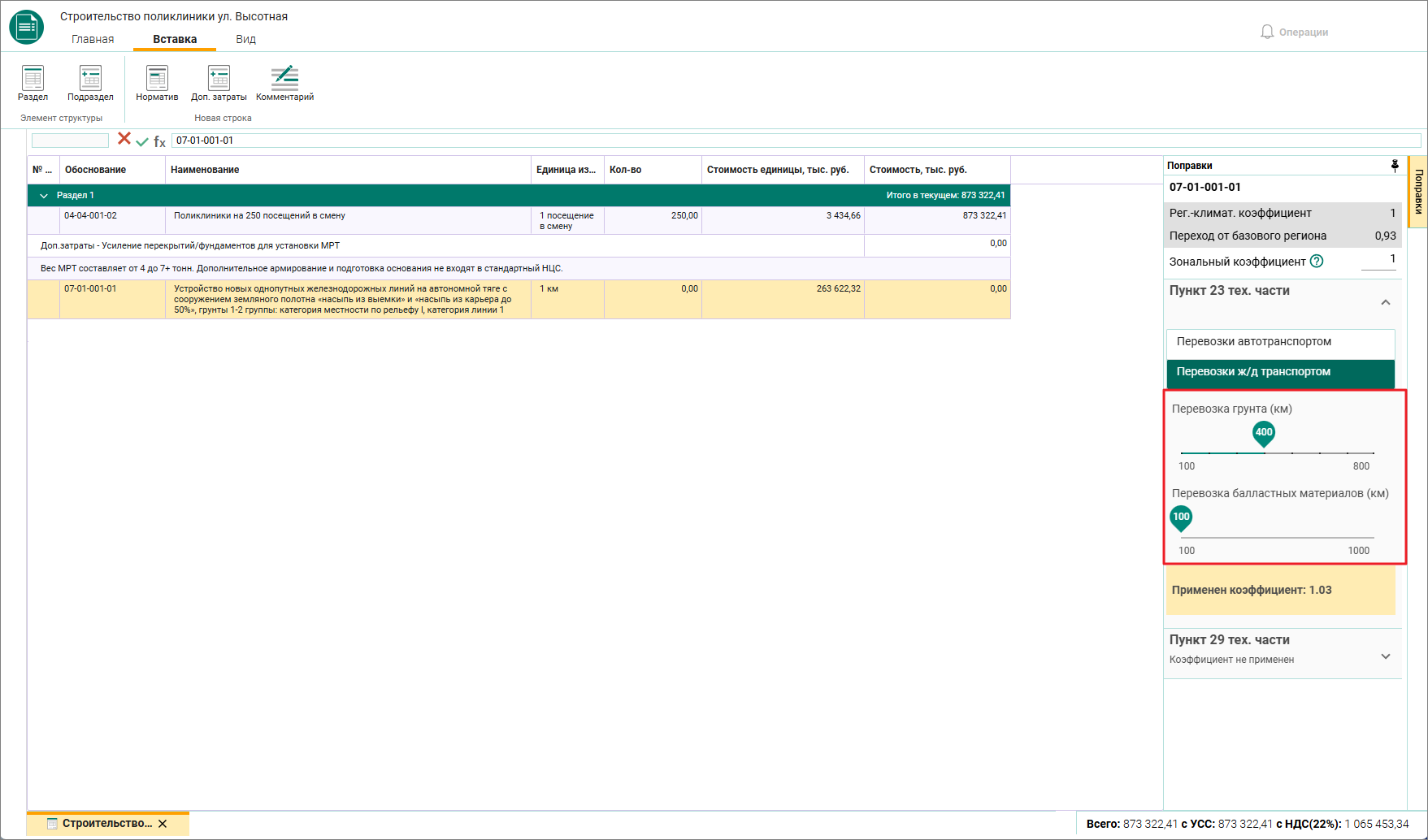

Некоторые поправки зависят от различных параметров (например, расстояние перевозки). В таких случаях в поправках есть возможность выбрать значение из указанного диапазона с помощью регулятора
Сметный офис. НЦС. Выбор поправочного коэффициента с помощью ползунка в смете

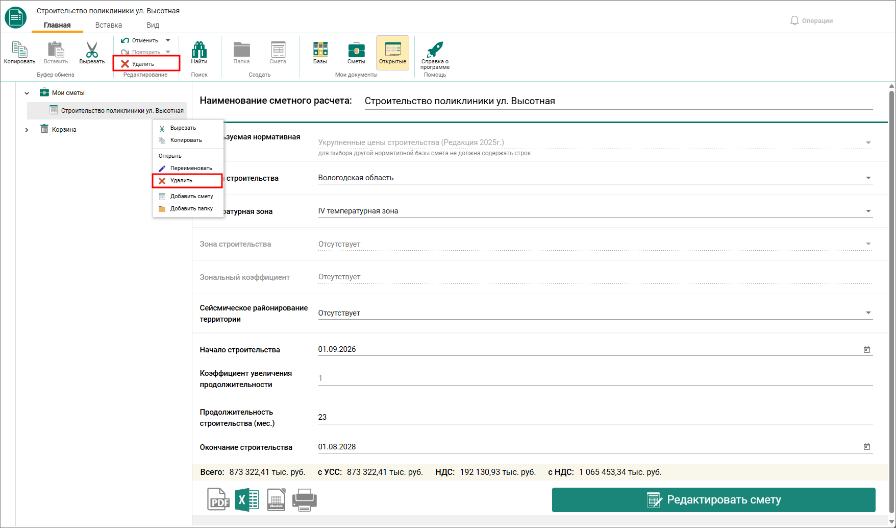

Для удаления сметы/папки выделите ее и на панели инструментов вкладки Главная нажмите Удалить, либо нажмите на смете/папке правой кнопкой мыши и выберите Удалить
Сметный офис. НЦС. Удаление смет и папок в корзину

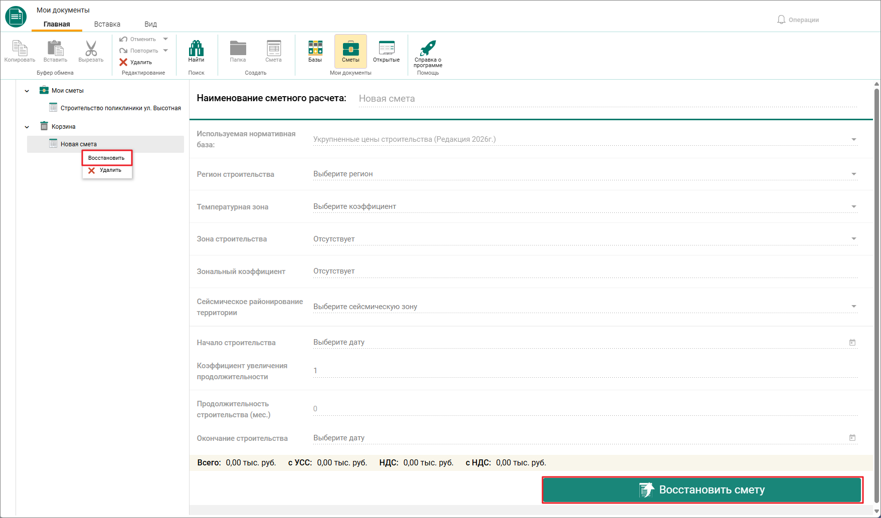

Чтобы восстановить смету или папку из корзины выделите ее и нажмите Восстановить смету или нажмите правой кнопкой мыши и выберите Восстановить
Сметный офис. НЦС. Восстановление смет из корзины

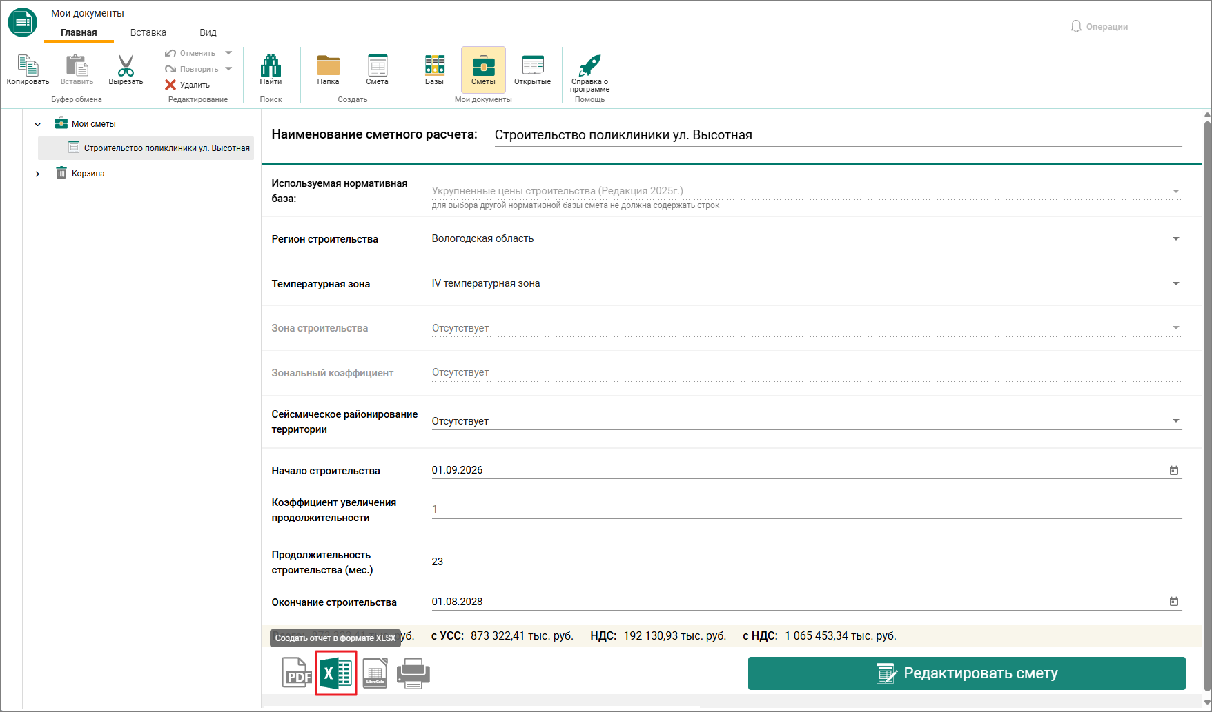

Для вывода готовой сметы на печать необходимо перейти в окно Мои документы.

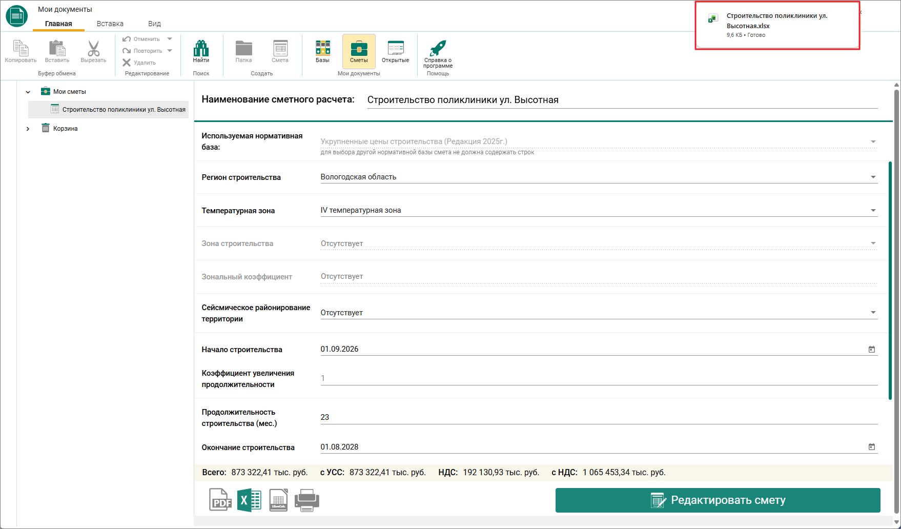

Выберите смету и в параметрах сметы нажмите Создать отчет в формате XLSX
Сметный офис. НЦС. Создание отчетной формы сметы
Смета будет сохранена на устройство

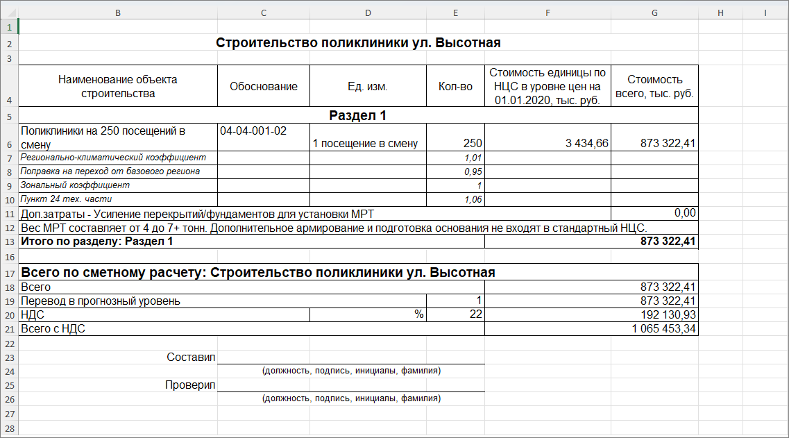

Рекомендуемый образец оформления расчета стоимости строительства объектов капитального строительства с применением показателей НЦС приведен в Приложении № 10 к Методике, утвержденной приказом Министерства строительства и жилищно-коммунального хозяйства Российской Федерации от 29 мая 2019 г. № 314/пр (с изменениями)
Сметный офис. НЦС. Отчетная форма сметы

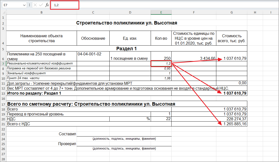

Редактирование печатной формы сметы
При необходимости, в выгруженной смете можно менять количество, коэффициенты, НДС и другие показатели. Итог пересчитается автоматически. Обратите внимание, что изменения не будут внесены в программу.
Нажмите на ту ячейку, которую необходимо изменить, в строке формул внесите нужное значение и нажмите <Enter>
Сметный офис. НЦС. Изменение отчетной формы сметы
Внимание! Если Вы хотите поменять количество, то сначала убедитесь, что нет другой подходящей расценки для нового количества.
