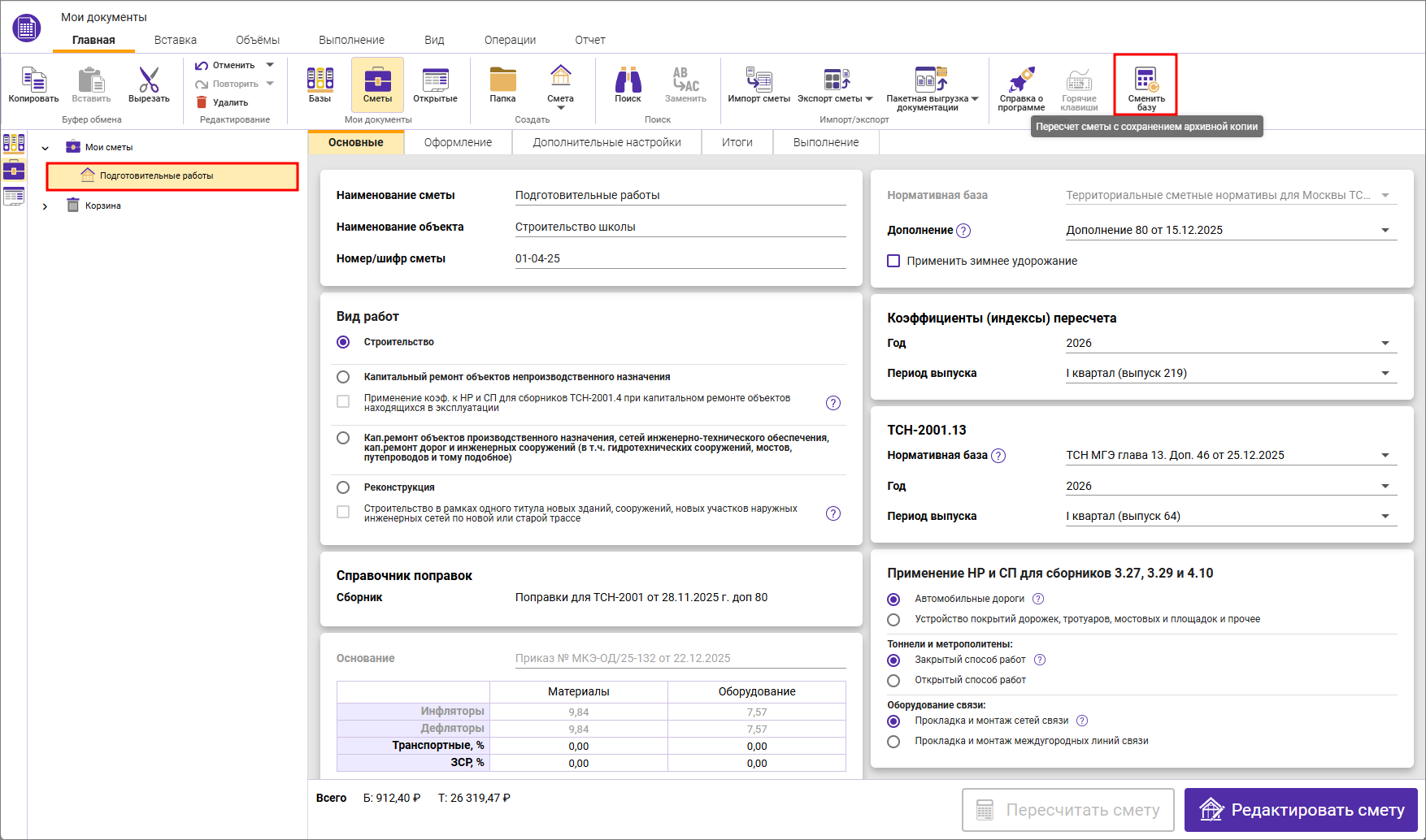

Для запуска режима пересчета смет выберите смету, составленную в ТСН-2001, и на панели инструментов вкладки Главная нажмите Сменить базу
Сметный офис. Запуск пересчета сметы ТСН-2001 в другое дополнение

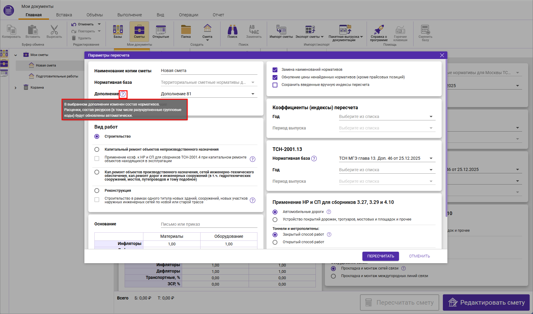

При пересчете сметы в следующее по номеру дополнение нормативной базы, в котором предусмотрены изменения ресурсной составляющей расценок, будет отображаться подсказка
Сметный офис. Уведомление при пересчете смет ТСН-2001 в дополнение 81

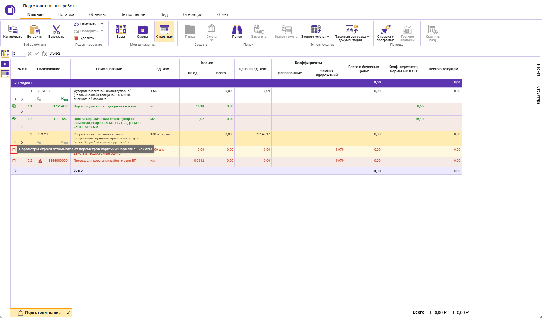

Если в процессе пересчета некоторые ресурсы не смогут обновиться, они будут иметь индикатор несоответствия с параметрами сметы
Сметный офис. Индикатор не соотвествия
