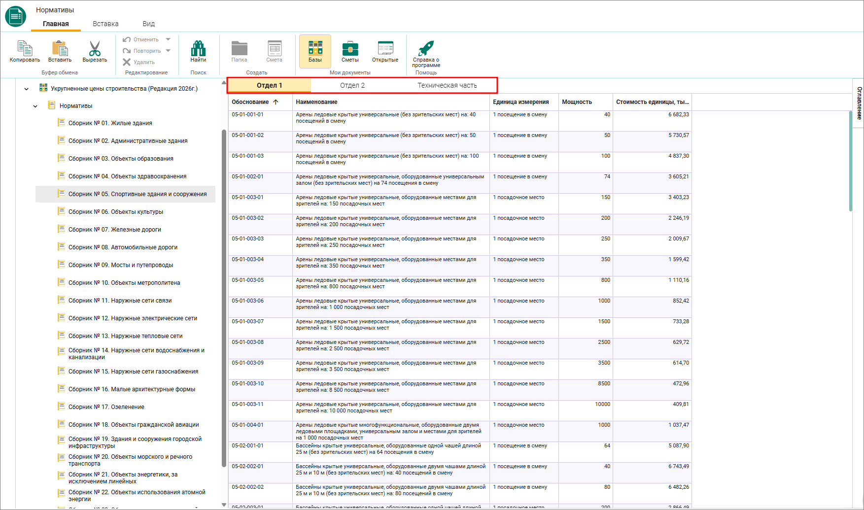

Содержательная (правая) часть содержит вкладки Отдел 1, Отдел 2 и Техническая часть
Сметный офис. НЦС. Вкладки сборника в нормативах

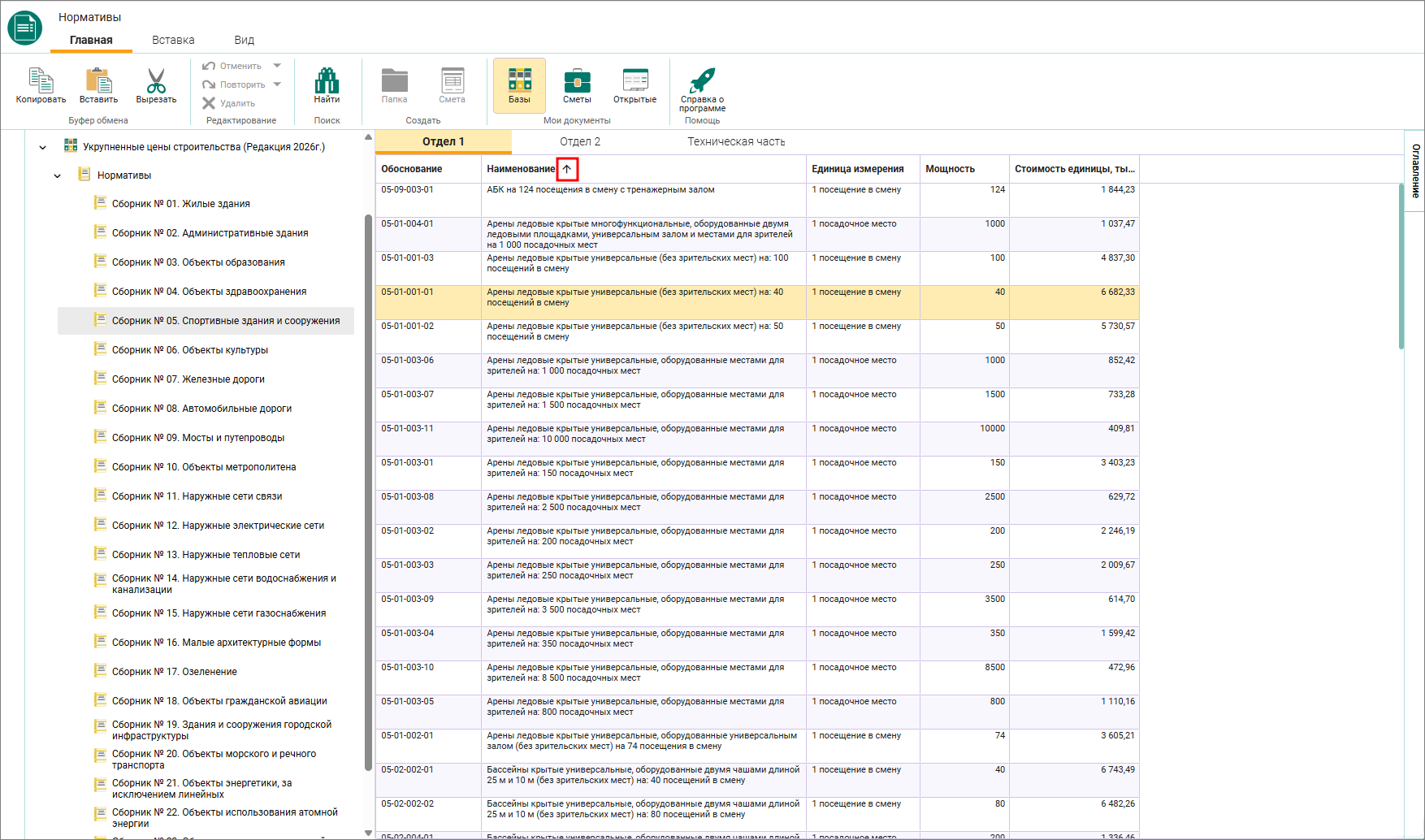

По умолчанию нормативы отсортированы по обоснованию. В сборниках существует возможность сортировки нормативов по обоснованию, наименованию, единице измерения, мощности и стоимости единицы.
Для сортировки по выбранному значению нажмите на наименование нужной колонки
Сметный офис. НЦС. Сортировка расценок в сборнике нормативов
Нормативы будут отсортированы по возрастанию значений в выбранной колонке, в наименовании колонки будет отображаться индикатор
Сметный офис. НЦС. Сортировка расценок на вкладке 1 в нормативах

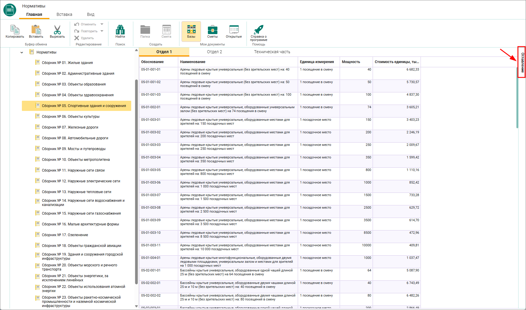

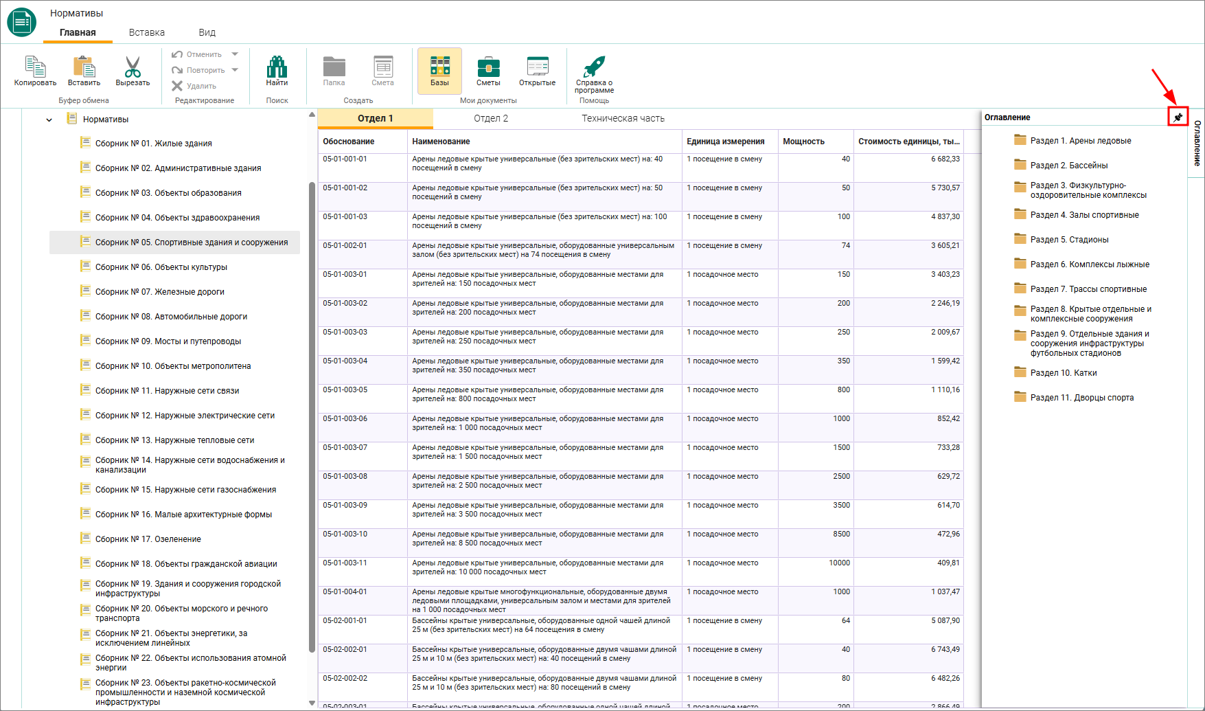

В правой части окна можно открыть Оглавление сборника
Сметный офис. НЦС. Оглавление сборника в нормативах
При нажатии на пункт оглавления будут отображаться только те нормативы, которые относятся к данному пункту Оглавления
Сметный офис. НЦС. Оглавление открытое в сборнике в нормативах
Для фиксации панели Оглавление в открытом состоянии нажмите на панели кнопку, для снятия фиксации нажмите кнопку повторно
Сметный офис. НЦС. Кнопка в панели Оглавление в нормативах

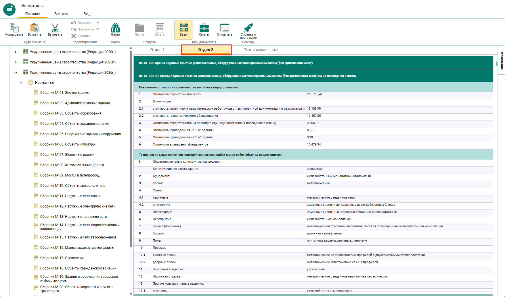

Вкладка Отдел 2 содержит информацию о нормативах: Показатели стоимости строительства по объекту представителю и Технические характеристики конструктивных решений и видов работ объекта-представителя
Сметный офис. НЦС. Вкладка отдел 2 в нормативах

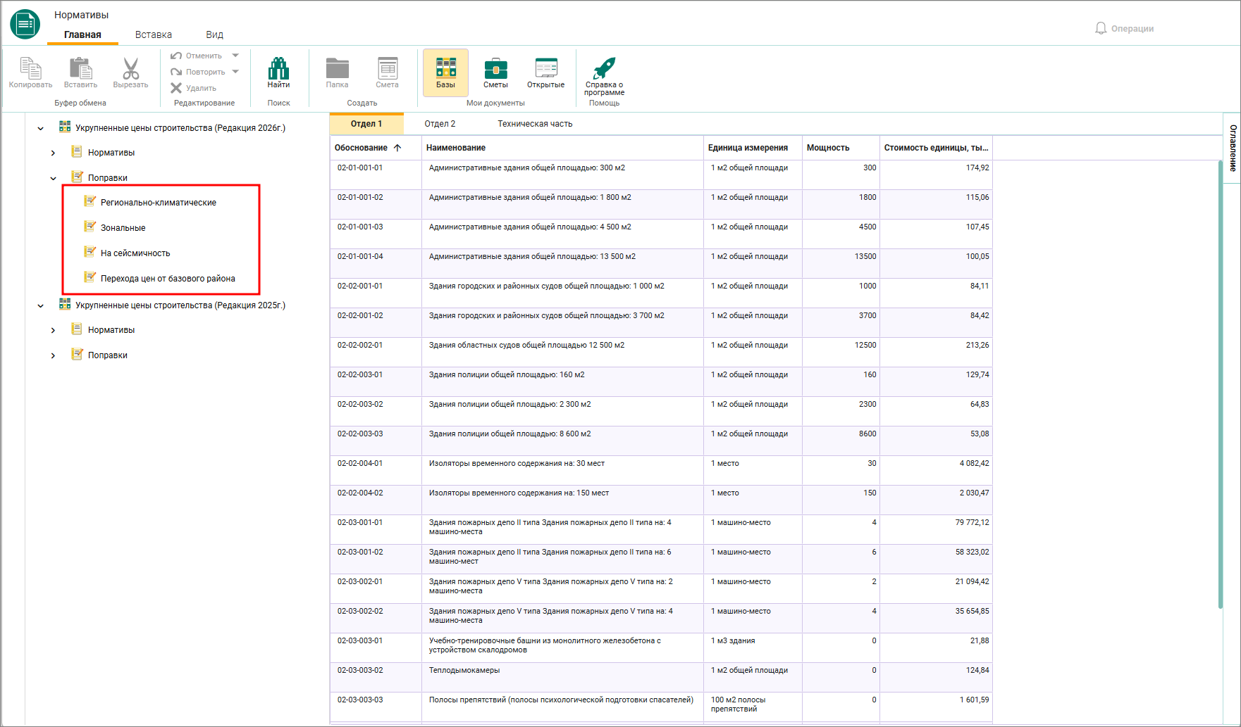

Поправки разделены на группы: Регионально-климатические, зональные, на сейсмичность, перевода цен от базового района
Сметный офис. НЦС. Вид поправок НЦС в нормативах
При нажатии на папку справа отображаются поправки, относящиеся к этой группе

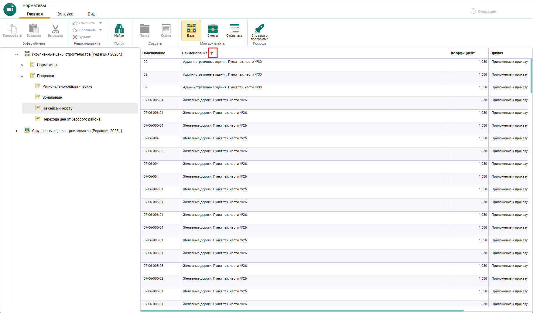

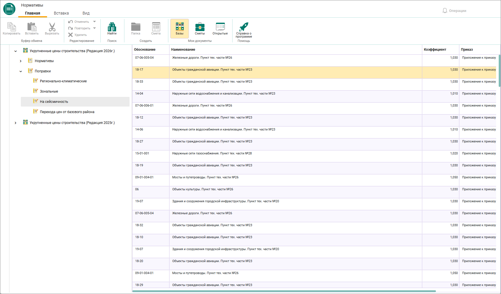

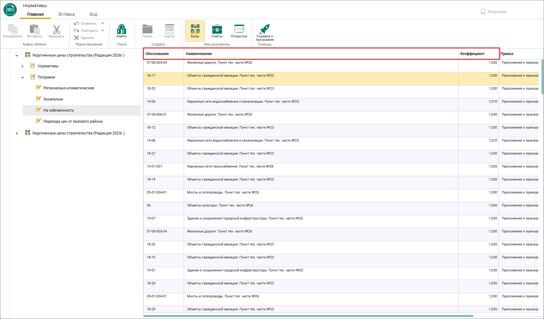

В сборниках существует возможность сортировки поправок по обоснованию, наименованию и коэффициенту.
Сметный офис. НЦС. Сортировка поправок НЦС в нормативах
Поправки будут отсортированы по возрастанию значений в выбранной колонке, в наименовании колонки будет отображаться индикатор
Чтобы изменить порядок на убывающий, нажмите индикатор сортировки в этой же колонке повторно.
Для полной отмены сортировки повторите нажатие на индикатор сортировки.

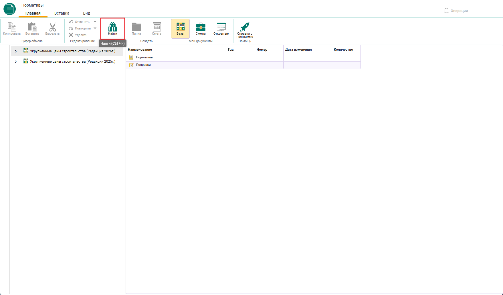

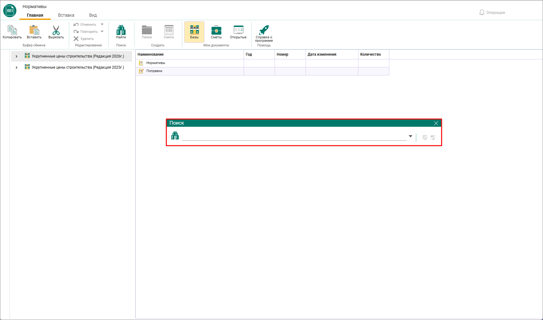

Для того чтобы запустить режим поиска на панели инструментов вкладки Главная нажмите Найти или сочетание клавиш <Ctrl+F>
Сметный офис. НЦС. Открытие Поиска
Откроется окно поиска
Сметный офис. НЦС. Окно поиска

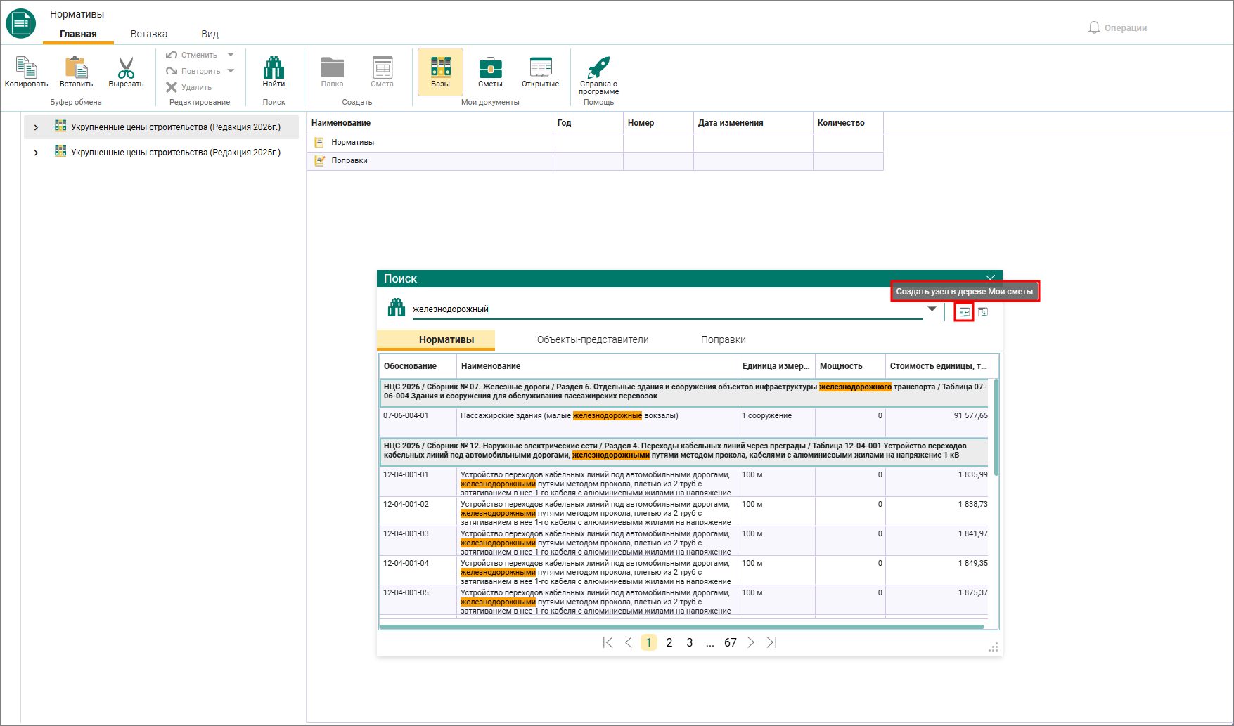

Для удобства результаты поиска можно перенести на новый узел в дереве Мои сметы
Сметный офис. НЦС. Создание узла результата поиска в дереве сметы
