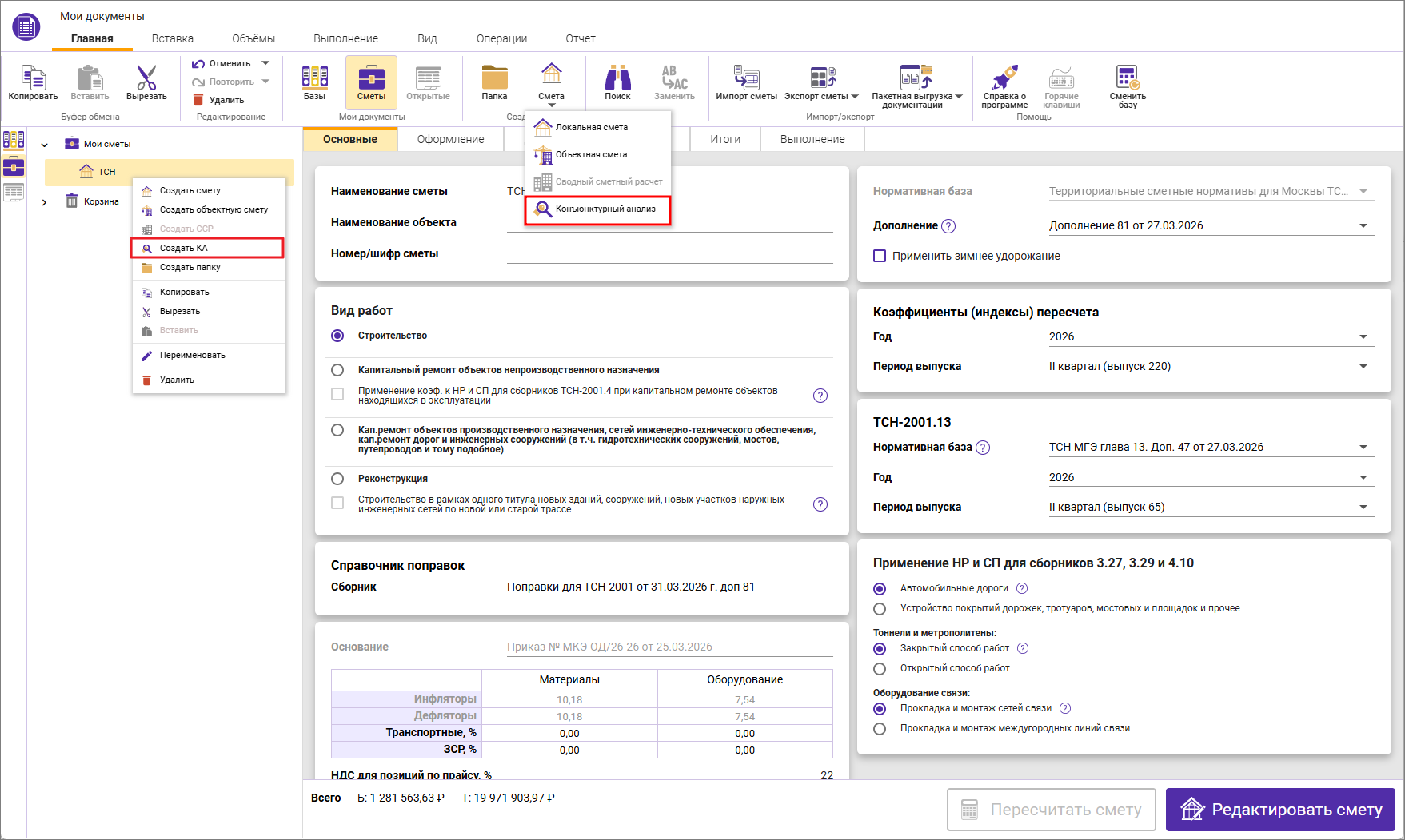

Для создания документа конъюнктурного анализа в окне Мои документы выделите смету, рассчитанную в ТСН-2001 МГЭ, на панели инструментов вкладки Главная нажмите Смета - Конъюнктурный анализ, либо на смете нажмите правой кнопкой мыши и выберите Создать КА

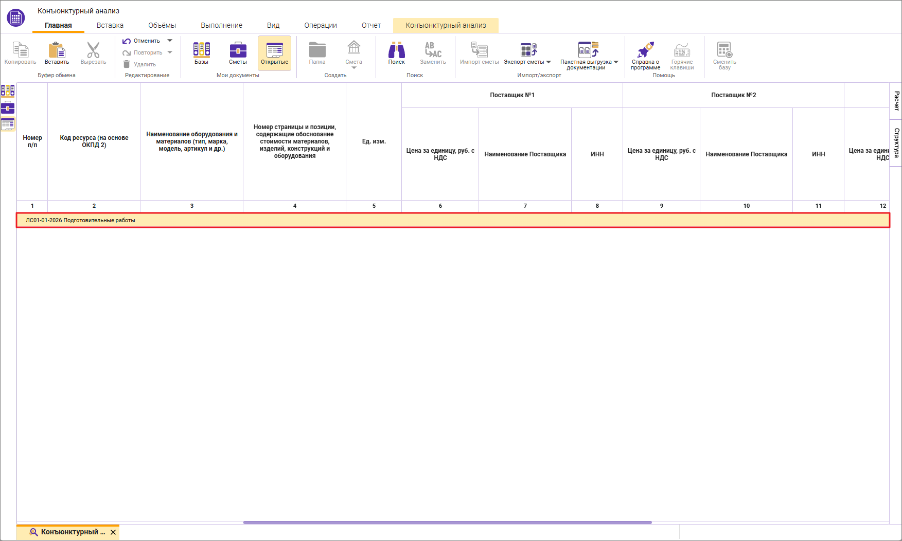

Конъюнктурный анализ при создании содержит раздел с наименованием согласно шифру и наименованию локальной сметы
Сметный офис. Разделы в КА для локальной сметы ТСН-2001

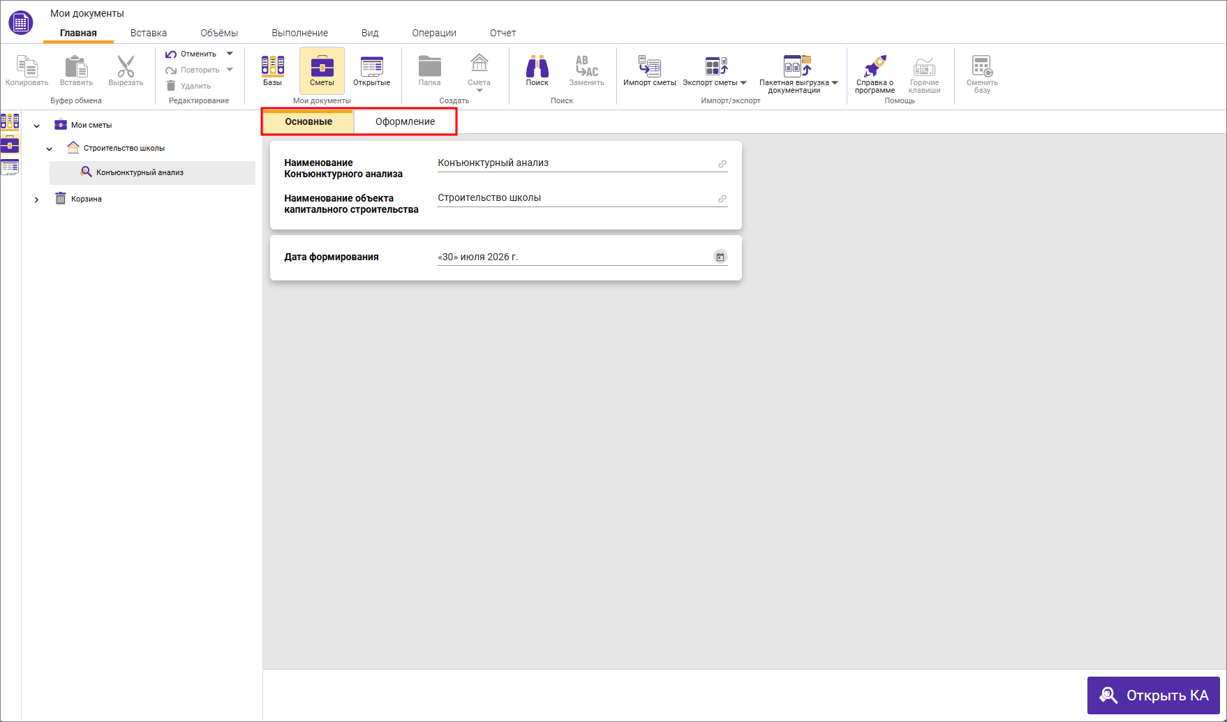

Параметры конъюнктурного анализа
Параметры документа конъюнктурного анализа представлены на вкладках Основные и Оформление
Сметный офис.Параметры КА для локальной сметы ТСН-2001
На вкладке Основные:

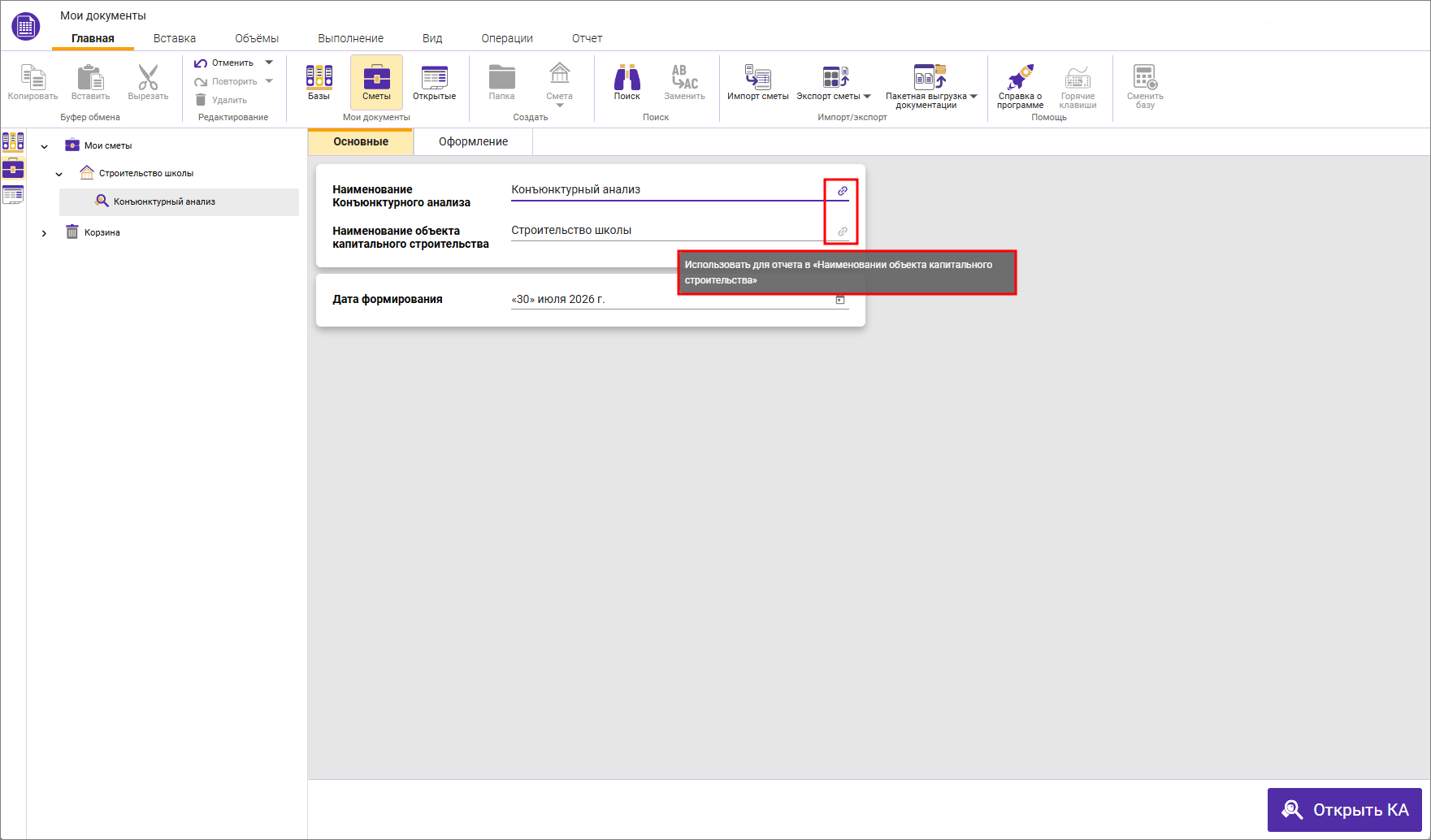

  • Можно внести или изменить Наименование конъюнктурного анализа,
  • Наименование объекта капитального строительства заполняется автоматически на основе данных локальной сметы, можно изменить
  • Можно изменить поле Дата формирования.
Для передачи наименований в отчет и на вкладку Оформление отметьте их
Сметный офис. Параметры в КА для локальной сметы ТСН-2001

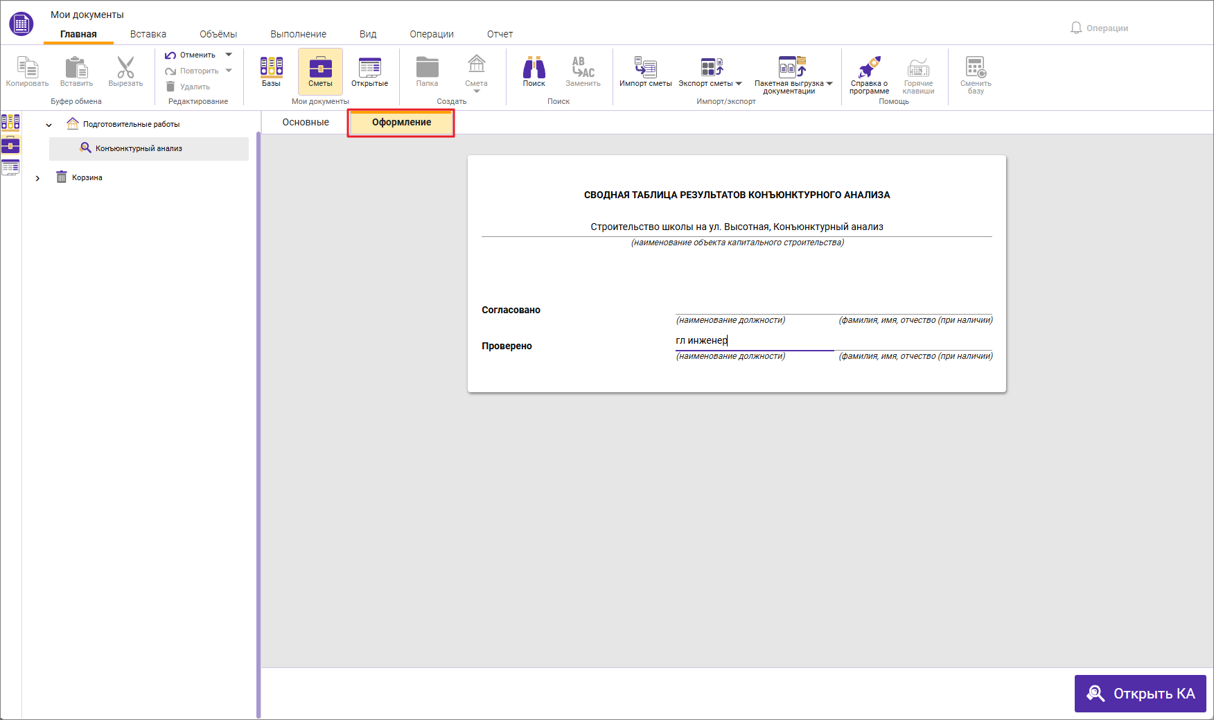

На вкладке Оформление можно внести наименование должности и ФИО ответственных лиц
Сметный офис. Должностные лица в КА ТСН-2001
Данные с вкладки Оформление будут переданы в отчетную форму.

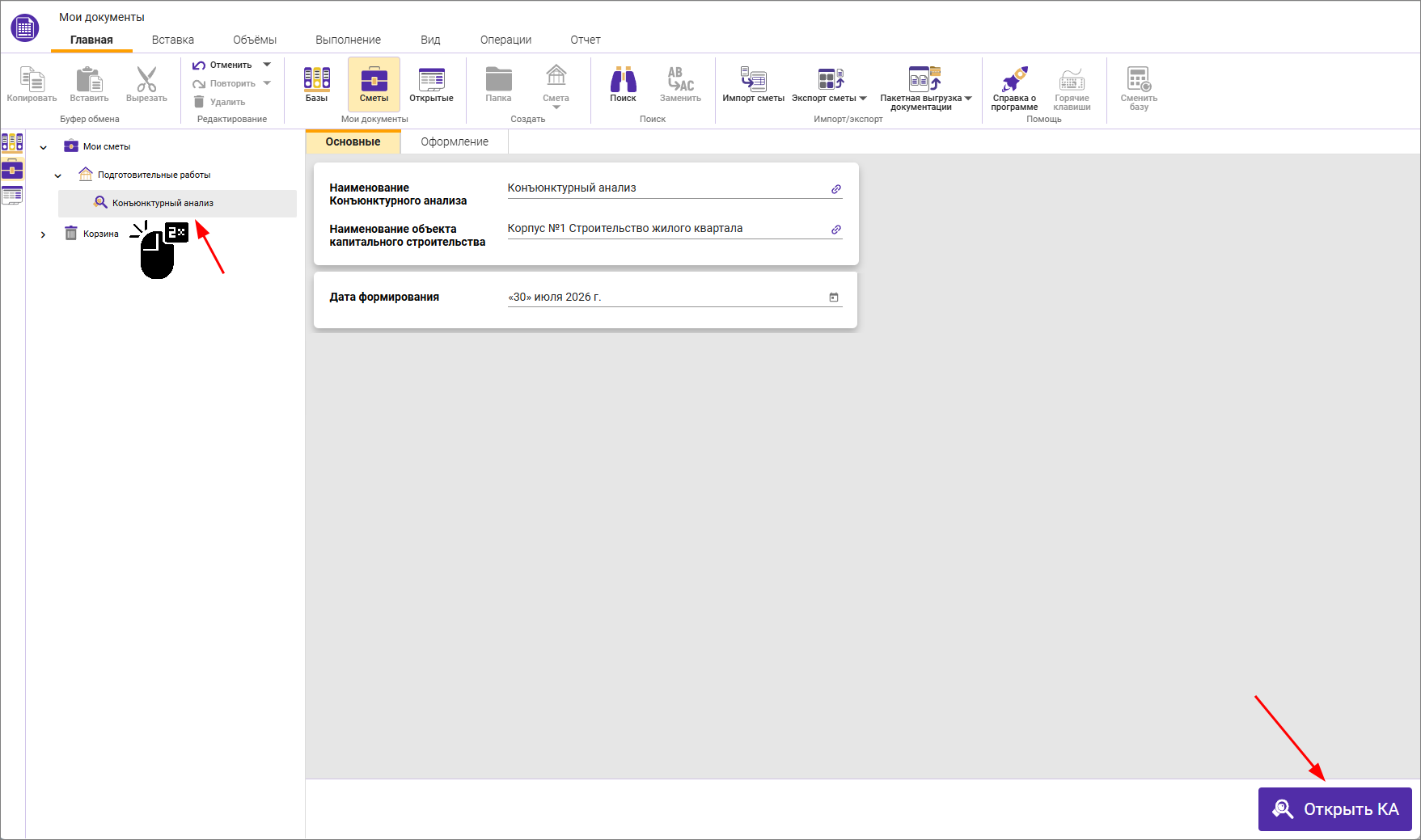

Для того чтобы открыть конъюнктурный анализ нажмите Открыть КА, либо нажмите два раза левой кнопкой мыши по наименованию документа

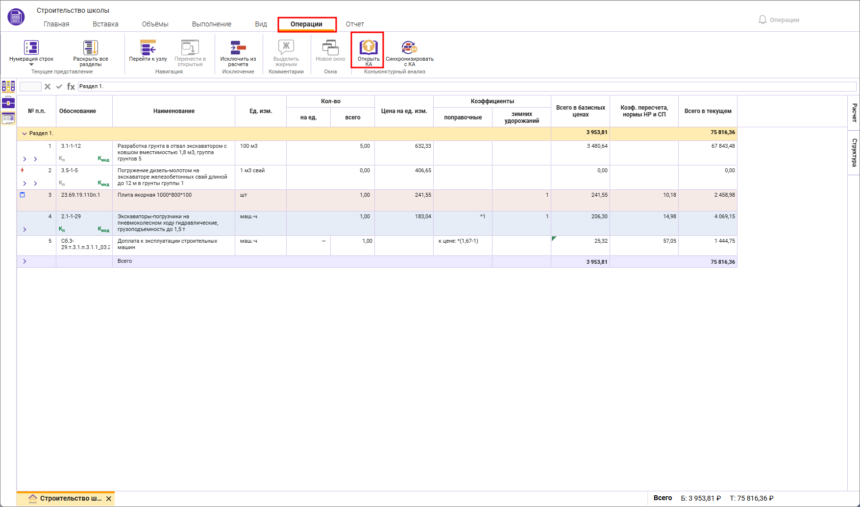

Открыть ранее созданный документ конъюнктурного анализа можно непосредственно из открытой локальной сметы. Для этого на панели инструментов выберите вкладку Операции и нажмите Открыть КА, либо нажмите правой кнопкой мыши и выберите Открыть КА

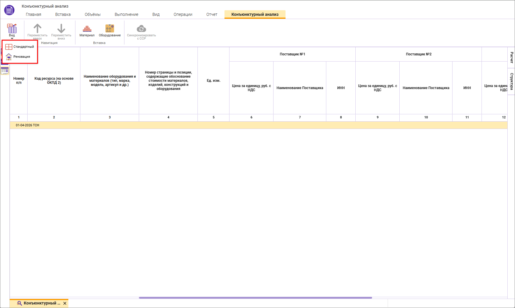

Вид конъюнктурного анализа
Таблица конъюнктурного анализа ТСН-2001 МГЭ может иметь два вида: Стандартный и Реновация.
Для переключения вида таблицы на панели инструментов динамической вкладки Конъюнктурный анализ нажмите Вид и выберите Стандартный или Реновация
Сметный офис. Вид отображения в КА ТСН-2001

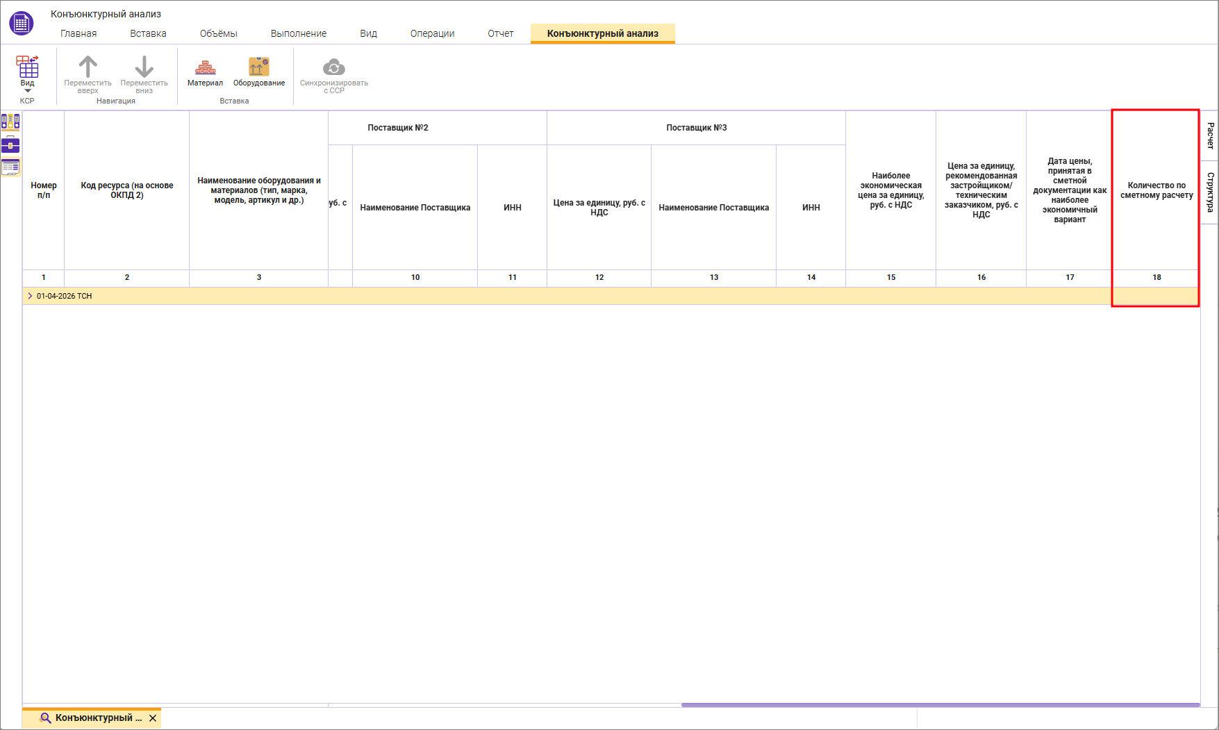

Вид Реновация отличается от стандартного наличием колонки Количество по сметному расчету
Сметный офис. Добавление строк в КА ТСН-2001
Чтобы заполнить колонку Количество по сметному расчету, нажмите Рассчитать количество по сметному расчету на вкладке Конъюнктурный анализ. При изменении объемов в строках данный расчет необходимо запустить повторно.
Данные из этой колонки переносятся в отчетную форму при выборе отчета Конъюнктурный анализ ТСН (Реновация).

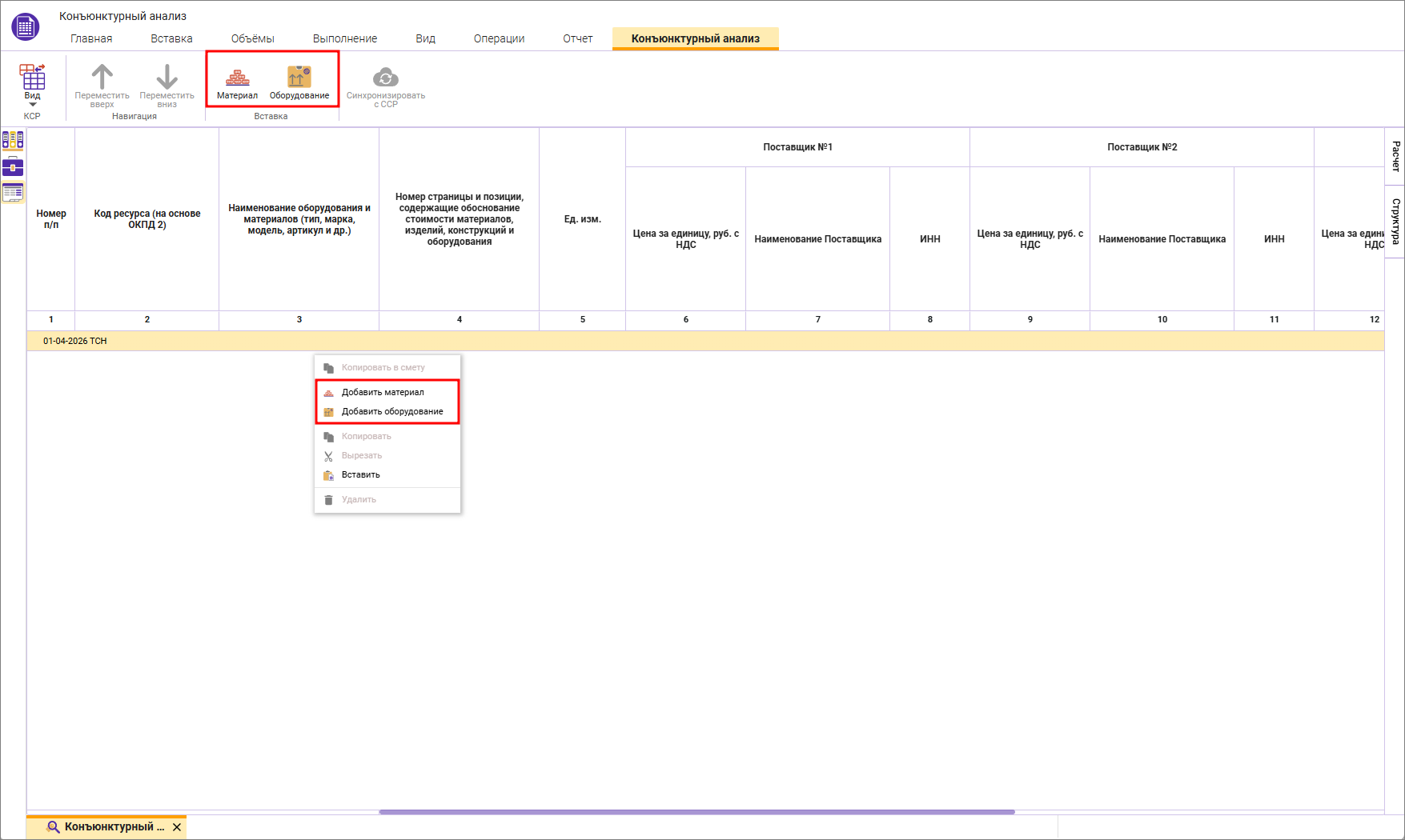

Добавление строк в конъюнктурный анализ
Для добавления строк на панели инструментов вкладки Конъюнктурный анализ нажмите Материал или Оборудование, либо нажмите правой кнопкой мыши и выберите аналогичные пункты в контекстном меню
В добавленной строке заполните код ресурса, наименование, номер страницы и позиции в обосновывающем документе, единицу измерения, данные по поставщикам и цены за единицу.
Дата цены, принятая в сметной документации как наиболее экономичный вариант, заполняется автоматически - устанавливается текущая дата при создании строки. Для изменения даты нажмите на ячейку и выберите в календаре.

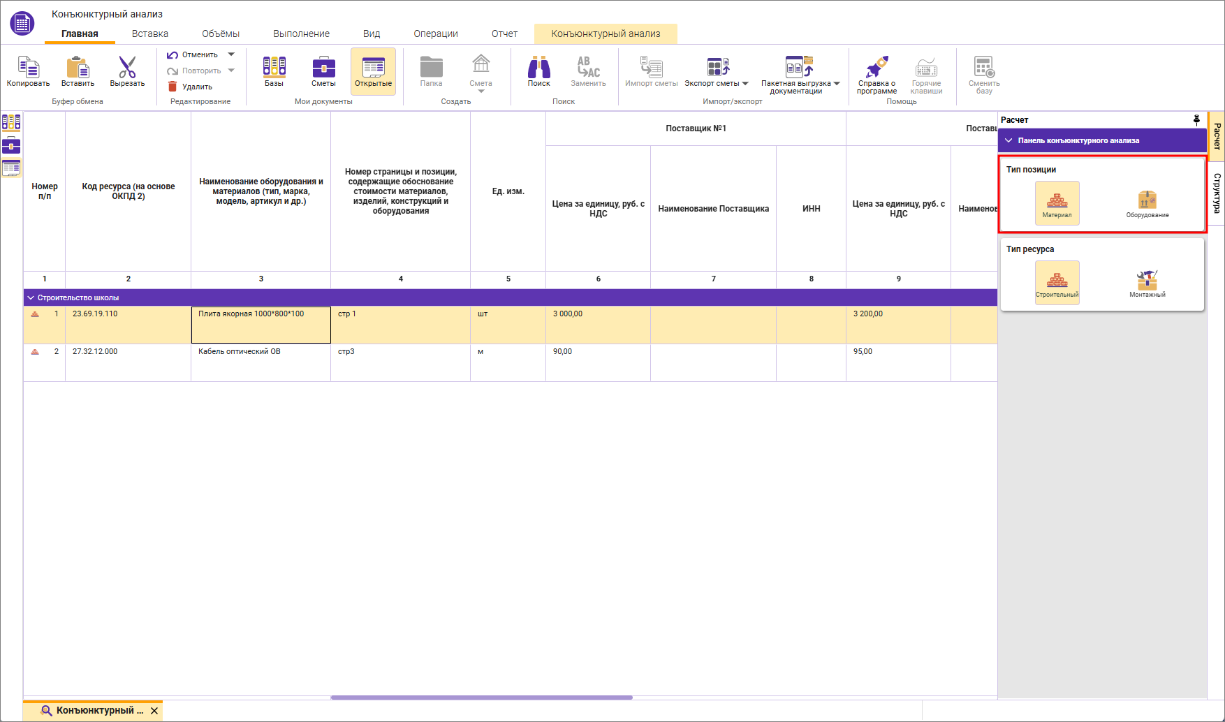

Изменение типа позиции и типа ресурса
Чтобы изменить тип позиции выберите ее, откройте панель Расчет, в секции Панель конъюнктурного анализа нажмите на нужный тип позиции Материал или Оборудование
Сметный офис. Изменение типа позиции в конъюнктурном анализе ТСН-2001

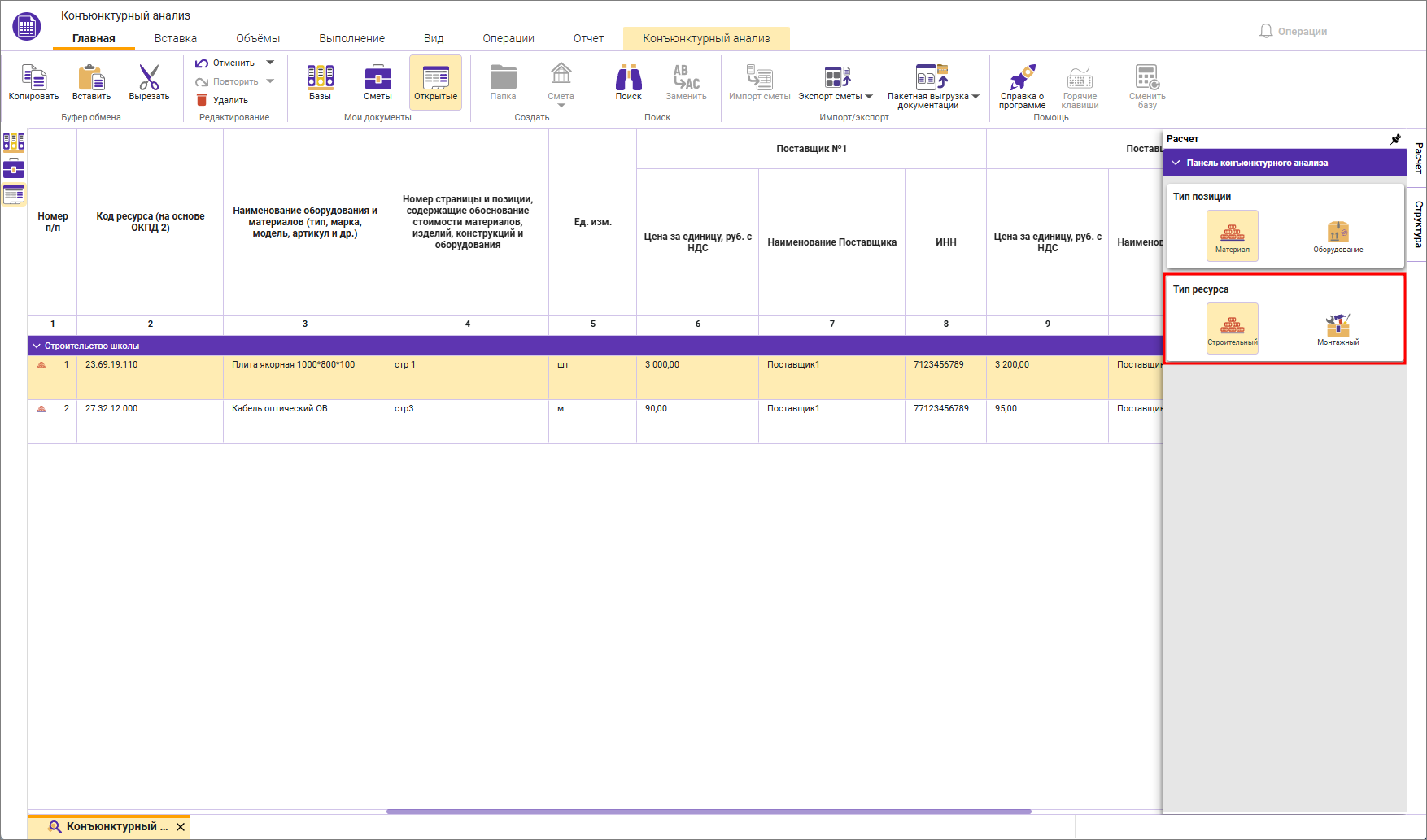

Для строк материалов по умолчанию присваивается тип Строительный. Для изменения типа выберите строку, откройте панель Расчет, в секции Панель конъюнктурного анализа нажмите на нужный тип ресурса Строительный или Монтажный
Сметный офис. Изменение типа работ для материалов в КА ТСН-2001
При добавлении строки в смету, вместе с ней передается и тип ресурса, который будет использован при расчете итогов.
Обратите внимание, что при изменении типа ресурса непосредственно в смете изменения не будут переданы в конъюнктурный анализ.

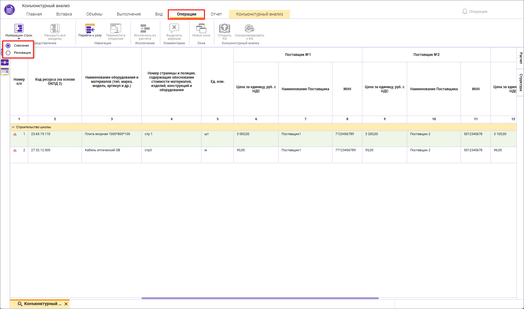

Перенумерация позиций
В открытом документе конъюнктурного анализа для осуществления перенумерации строк необходимо на панели инструментов вкладки Операции нажать Нумерация строк и выбрать необходимый пункт:
  • Сквозная - сквозная нумерация позиций по всему документу.
  • Реновация - сквозная нумерация позиций по всему документу, включая строки разделов
Сметный офис. Перенумерация позиций в КА ТСН-2001
Позиции будут перенумерованы в соответствии с выбранным пунктом.

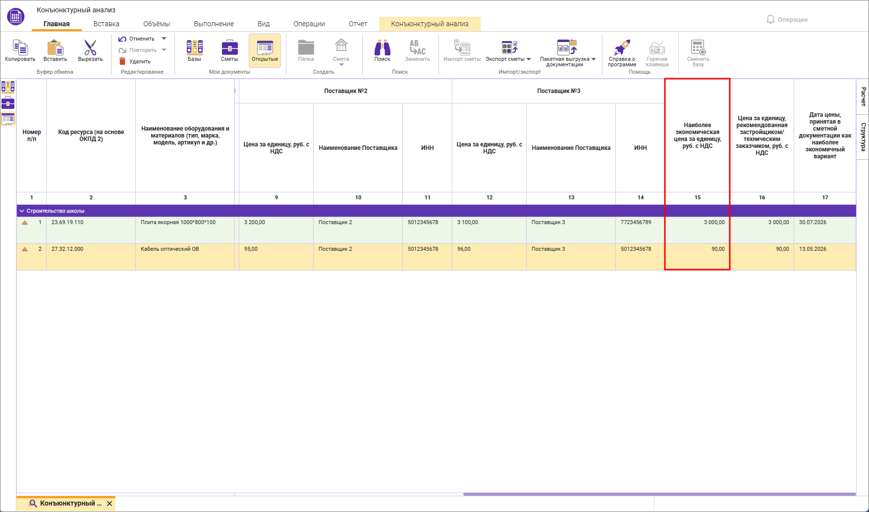

Выбор стоимости для сметы
После внесения цен за единицу по строке наименьшая стоимость будет автоматически внесена в колонку Наиболее экономическая цена за единицу руб., с НДС
Сметный офис. Результат конъюнктурного анализа в ТСН-2001
При копировании строки из конъюнктурного анализа в смету, строка будет добавлена с ценой из этой колонки.

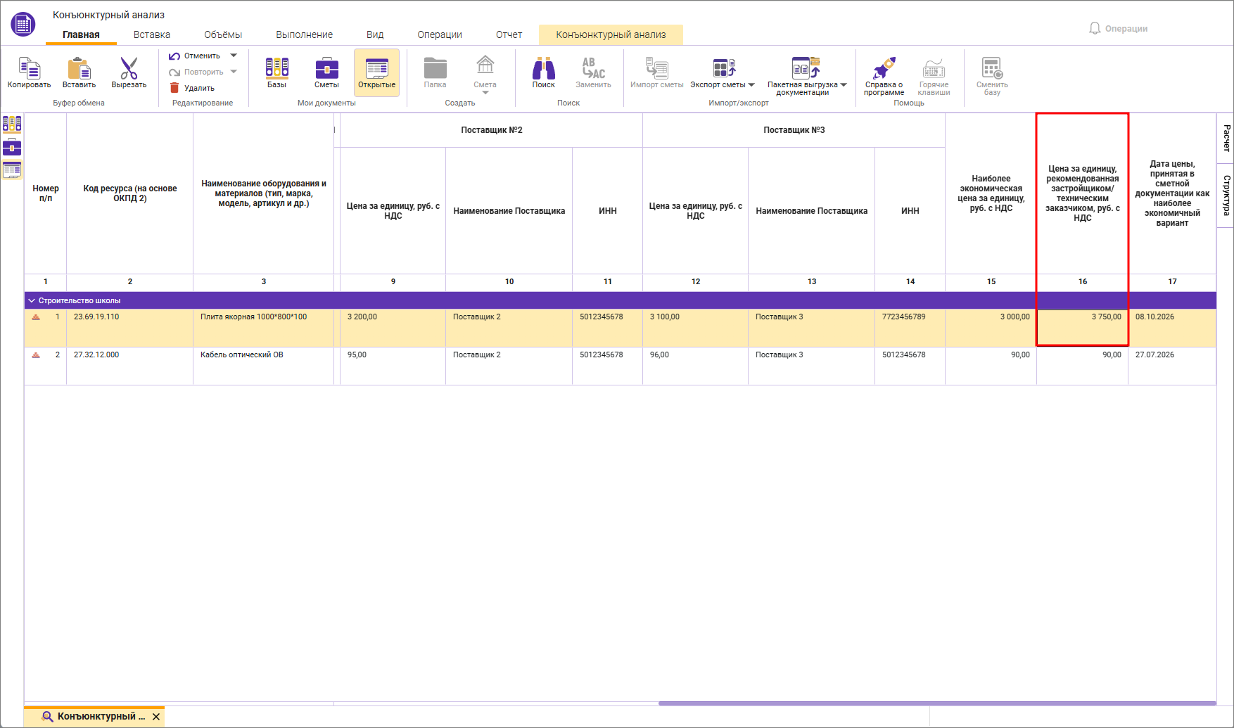

В случае необходимости копирования строки с другой стоимостью, внесите ее в колонку Цена за единицу, рекомендуемая застройщиком/техническим заказчиком, руб., с НДС
Сметный офис. Выбор другой стоимости для результата конъюнктурного анализа ТСН-2001
После этого при копировании строки в смету, она будет скопирована с этой стоимостью.
Для повторного выбора минимальной стоимости по строке удалите внесенное значение в колонке Цена за единицу, рекомендуемая застройщиком/техническим заказчиком, руб., с НДС.

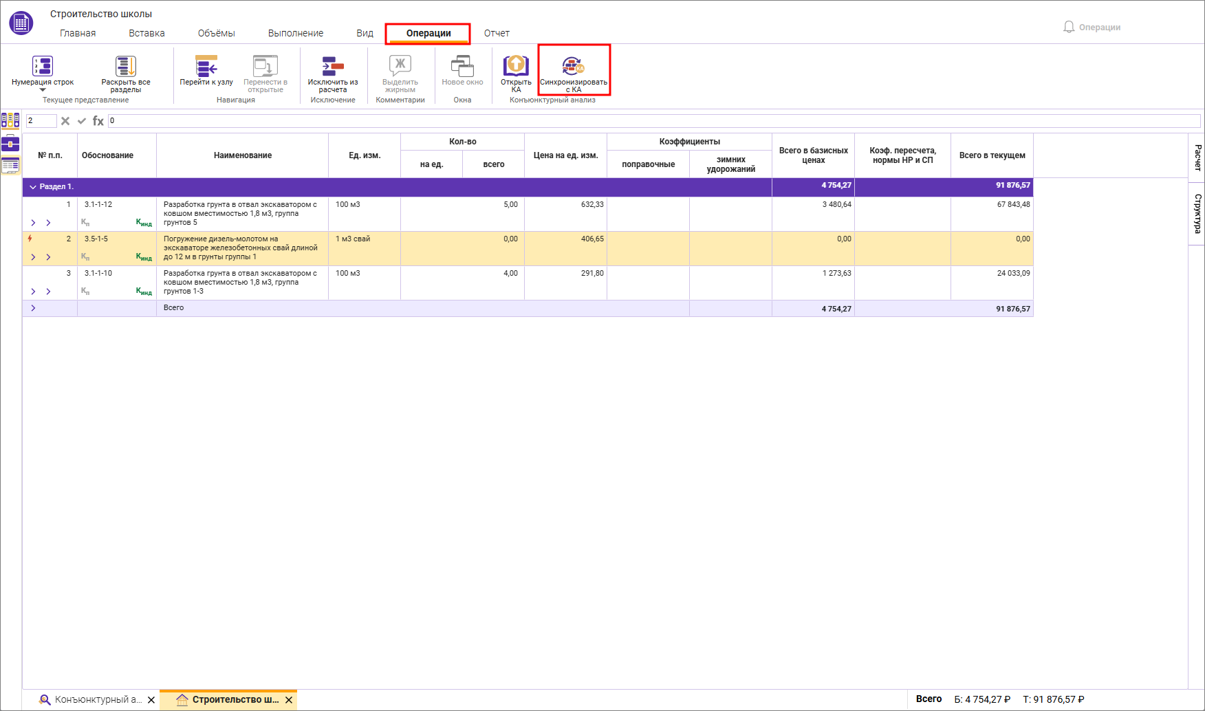

Синхронизация с локальной сметой
Если строки из конъюнктурного анализа добавлены в смету, а позже в документе конъюнктурного анализа изменены обоснование, название, единица измерения, цена или тип позиции, то в открытой смете на вкладке Операции на панели инструментов при нажатии Синхронизировать с КА эти изменения автоматически обновятся в смете
Сметный офис. Синхронизация строки ЛС с КА ТСН-2001
При этом параметры, введенные через панель цен к этой строке в открытой смете, останутся без изменений.

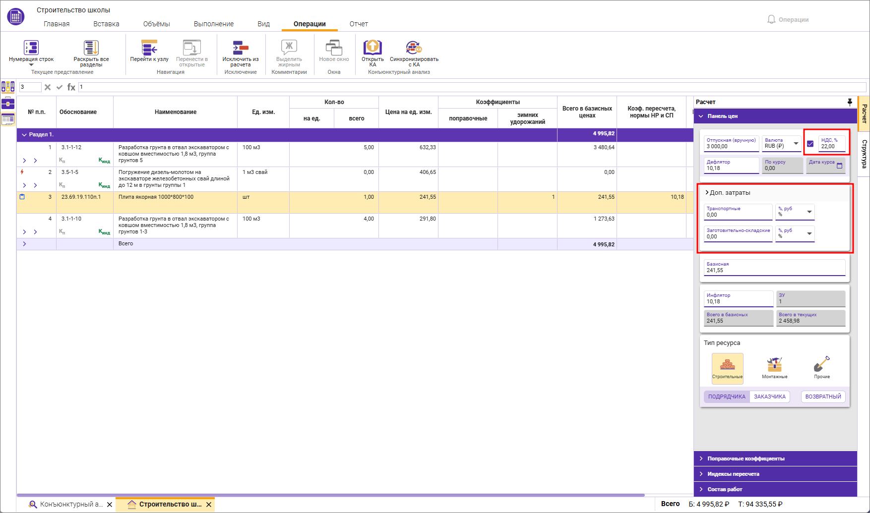

Дополнительные затраты и НДС
Согласно общим указаниям по применению ТСН-2001 глава 12, дополнительные затраты к стоимости материалов и оборудования не учитываются в расчете конъюнктурного анализа.
Их начисление, а также исключение налога на добавленную стоимость (НДС) и изменение ставки, необходимо производить в локальной смете в панели цен
Сметный офис. Панель цен для строк из КА в открытой локальной смете

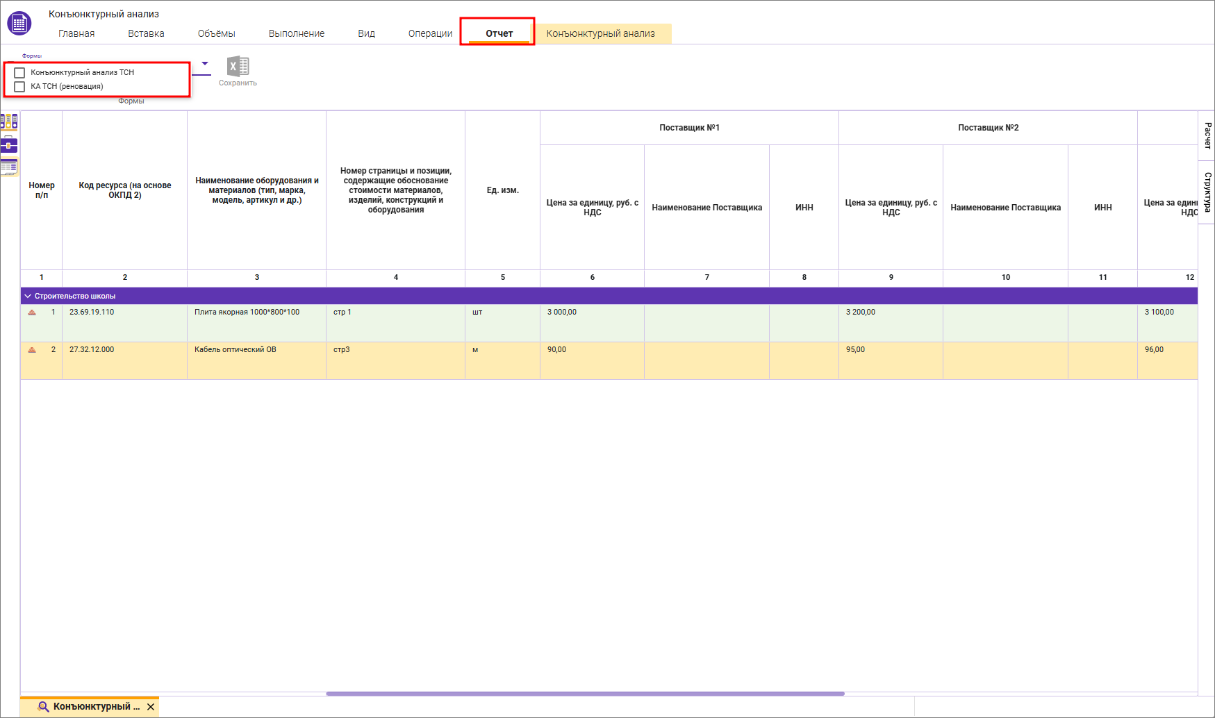

Отчетная форма
Для создания отчета по результатам конъюнктурного анализа перейдите на вкладку Отчет. Выберите необходимую форму и нажмите Сохранить
Сметный офис. Отчетная форма Конъюнктурного анализа ТСН
Отчетная форма Конъюнктурный анализ ТСН соответствует рекомендуемой форме конъюнктурного анализа, представленной в Приложении № 4 Форма 13 Главы 12 Общих указаний по применению ТСН-2001.
Отчетная форма Конъюнктурный анализ ТСН (Реновация) соответствует рекомендациям Московского фонда реновации жилой застройки и включает:
  • Колонку Количество по сметному расчету - для расчета количества по сметному расчету необходимо на вкладке Конъюнктурный анализ нажать Рассчитать количество по сметному расчету,
  • Сплошную нумерацию, в том числе нумерацию разделов - для включения сплошной нумерации необходимо на вкладке Операции нажать Нумерация строк и выбрать Реновация.
Документ с результатами конъюнктурного анализа будет сохранен на ваше устройство.
