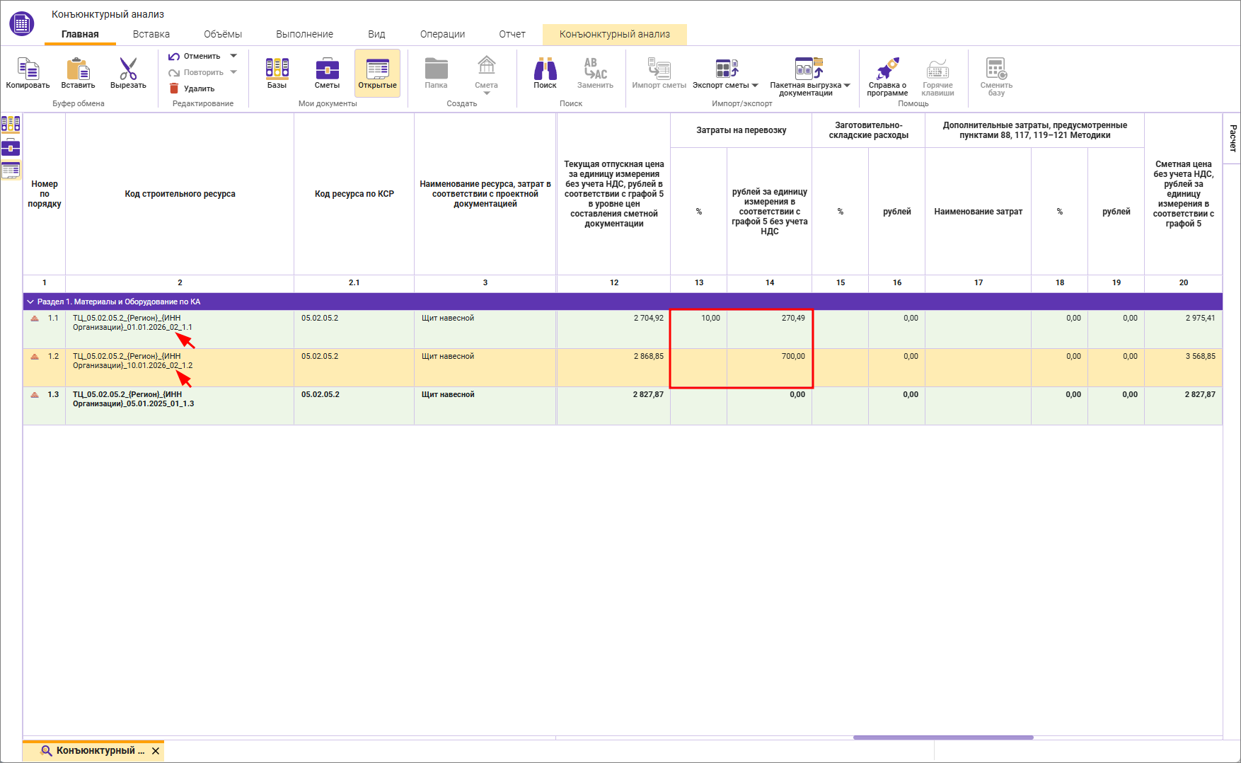

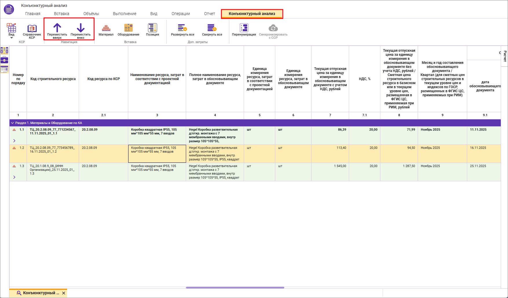

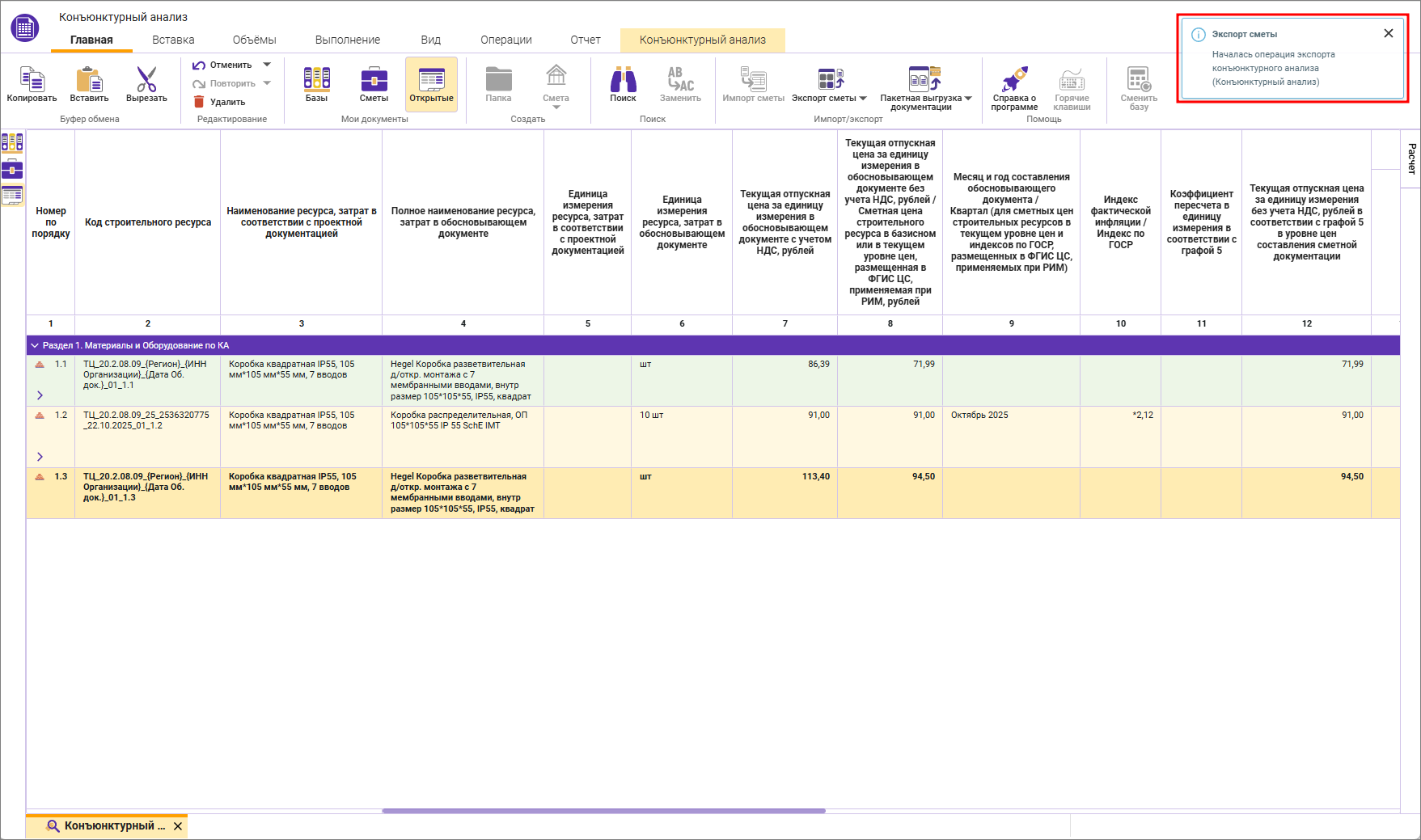

Данный раздел посвящен созданию конъюнктурного анализа для обоснования рыночной стоимости ресурсов, применяемых в строительстве. Рассмотрены этапы формирования конъюнктурного анализа в программе, включая добавление позиций, обосновывающих документов, учет транспортных, заготовительно-складских и других затрат, а также формирование выходной формы и экспорт данных в XML-формате для предоставления в Главгосэкспертизу (ГГЭ).

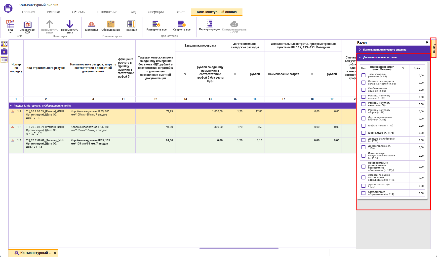

Особенности составления конъюнктурного анализа
Конъюнктурный анализ выполняется на основе открытых и официальных источников информации: печатных изданий, интернет‑ресурсов, прейскурантов, коммерческих и технико‑коммерческих предложений (ТКП), расчетно‑калькуляционных цен (РКЦ), счетов на оплату и счет‑фактур. Для прочих затрат используются результаты конкурсов и аукционов, данные Росстата, утвержденные тарифы, публичные оферты и другие документы не менее чем от трех производителей или поставщиков (если это возможно). При отсутствии трех предложений обосновывающий факт фиксируется письмом заказчика.

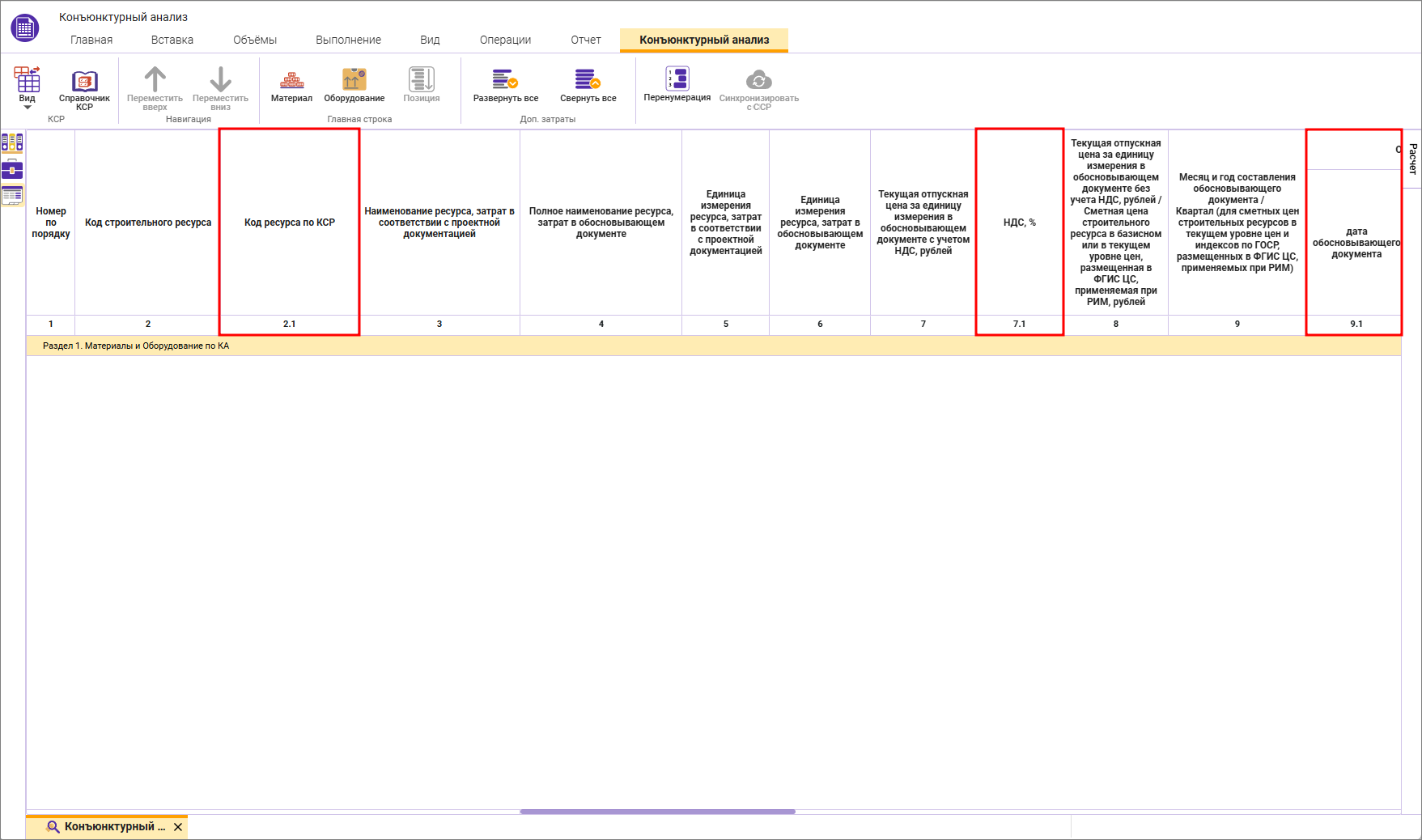

Требования к обосновывающим документам

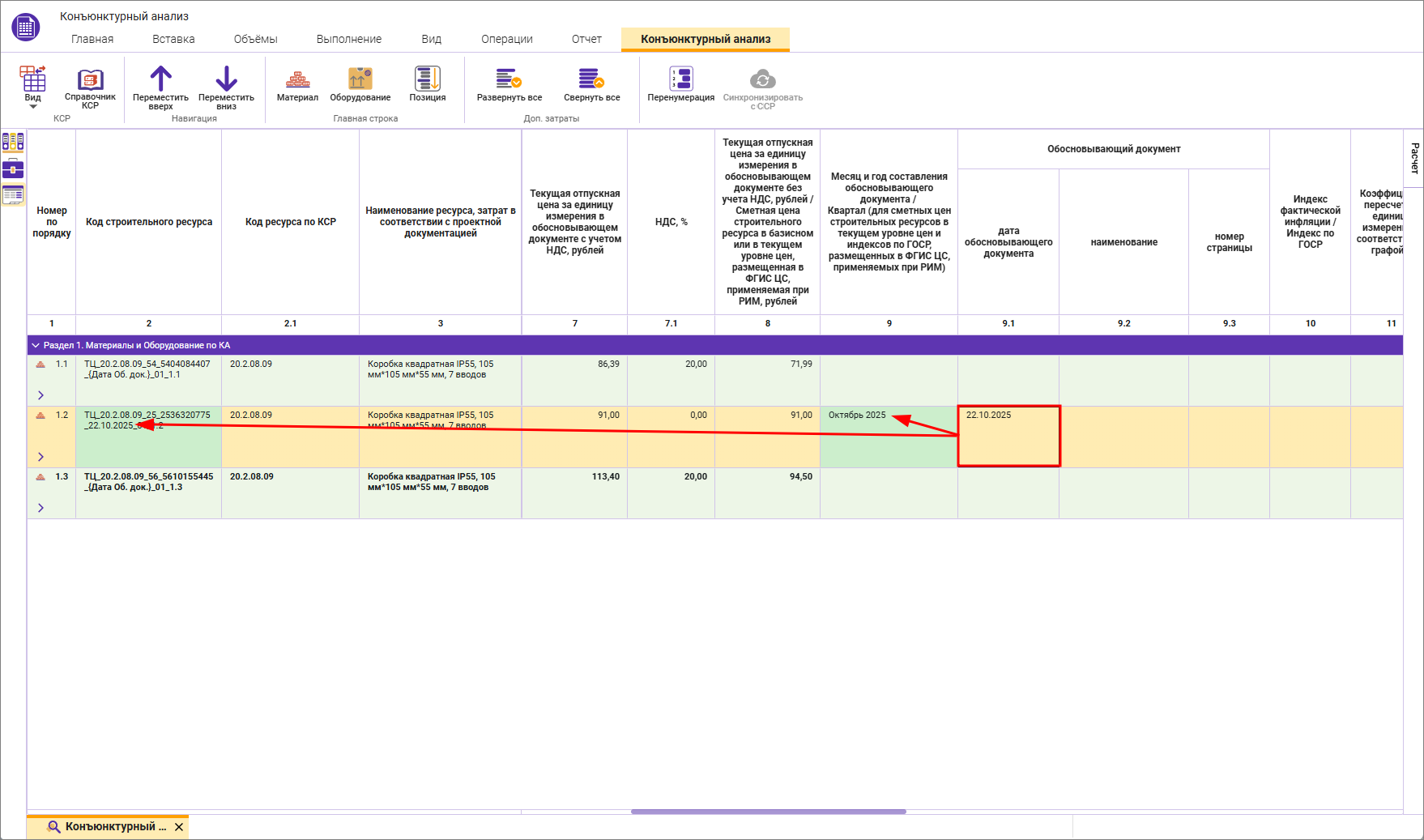

Обосновывающие документы должны быть получены не ранее чем за 6 месяцев до определения сметной стоимости и относиться к производителям или поставщикам субъекта РФ (или части его территории), где осуществляется строительство. Если на местном рынке отсутствуют необходимые ресурсы или их число меньше установленного, допускается использование данных производителей других субъектов РФ с учетом сметной стоимости доставки до объекта.
Документы, подтверждающие стоимость в текущем уровне цен, должны содержать:
  • наименование и ИНН производителя/поставщика, контактные данные, сайт (при наличии);
  • сведения об исполнителе документа, дату составления и срок действия ценового предложения;
  • отметку об учете (или не учете) в цене затрат на перевозку, шеф‑монтаж, шеф‑наладку и НДС.
Если в документах отсутствует часть реквизитов, их может дополнить и подписать уполномоченное лицо заказчика при оформлении результатов конъюнктурного анализа. ТКП дополнительно содержат стоимость ресурсов, оборудования, работ и услуг с указанием единицы измерения, валюты и (при необходимости) курса пересчета, а также должны соответствовать характеристикам и решениям проектной и рабочей документации.

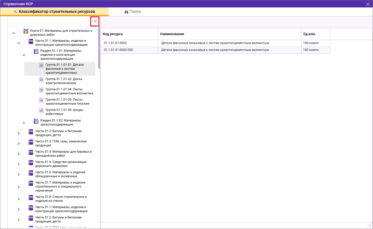

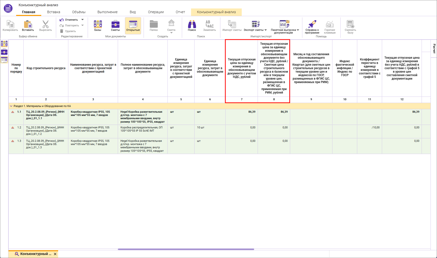

Кодирование ресурсов
Материальным ресурсам и оборудованию, чья отпускная цена в текущем уровне цен определена по результатам конъюнктурного анализа, присваивается код "ТЦ" с шестью группами цифр, отражающими код группы КСР, код субъекта РФ, ИНН (или аналогичный код), дату уровня цен, учет затрат на перевозку и порядковый номер ресурса. Для отдельных видов работ и услуг применяется код "ТЦ" с четырьмя группами цифр (код субъекта РФ, ИНН, дата уровня цен и порядковый номер вида работ или услуг). При использовании счет‑фактур допускается применять не более одного такого документа для отдельного материального ресурса или оборудования либо для отдельного вида работ или услуг.
