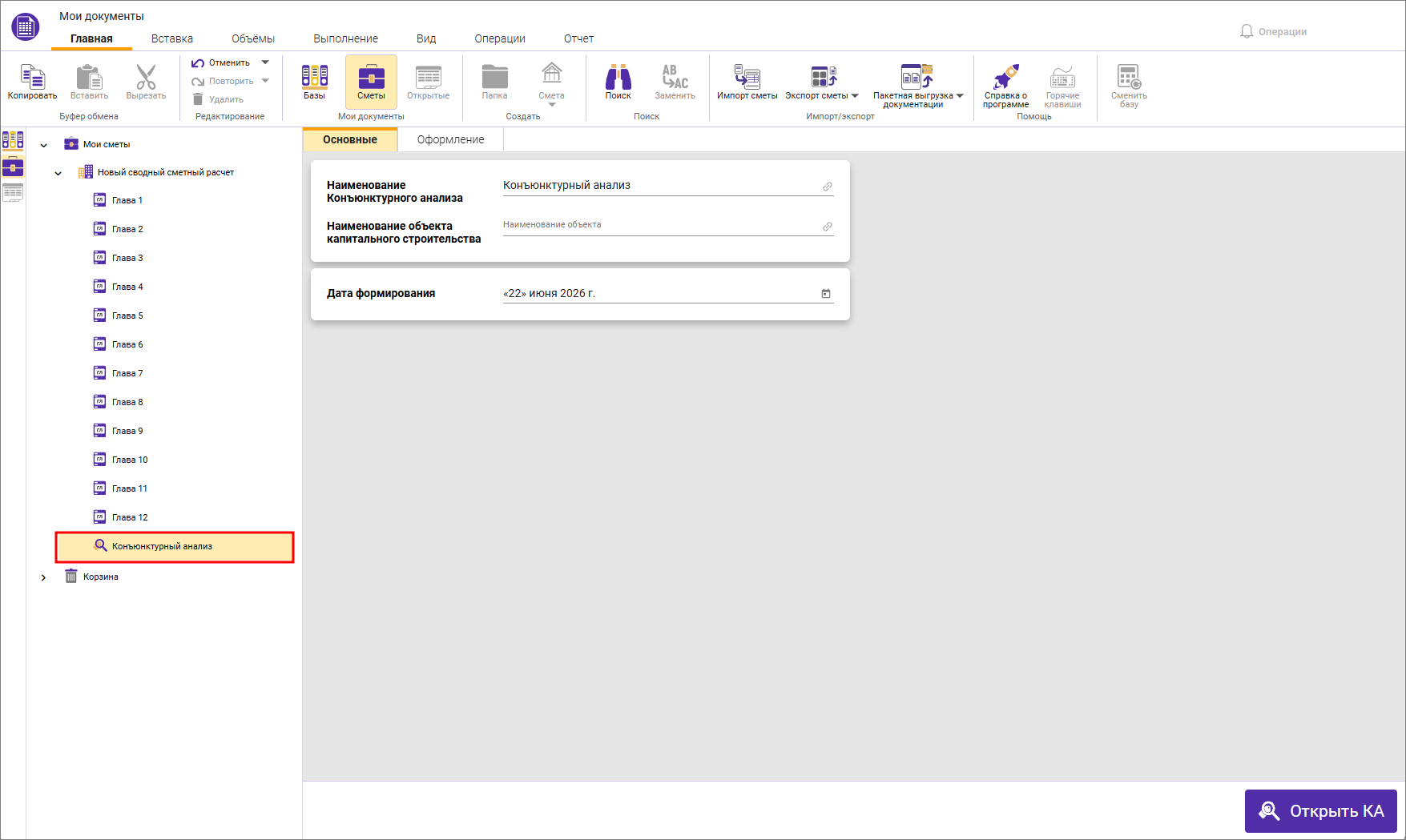

При создании сводного сметного расчета, после выбора нормативной базы, документ конъюнктурного анализа будет создан автоматически
Сметный офис. Документ конъюнктурного анализа для ССР

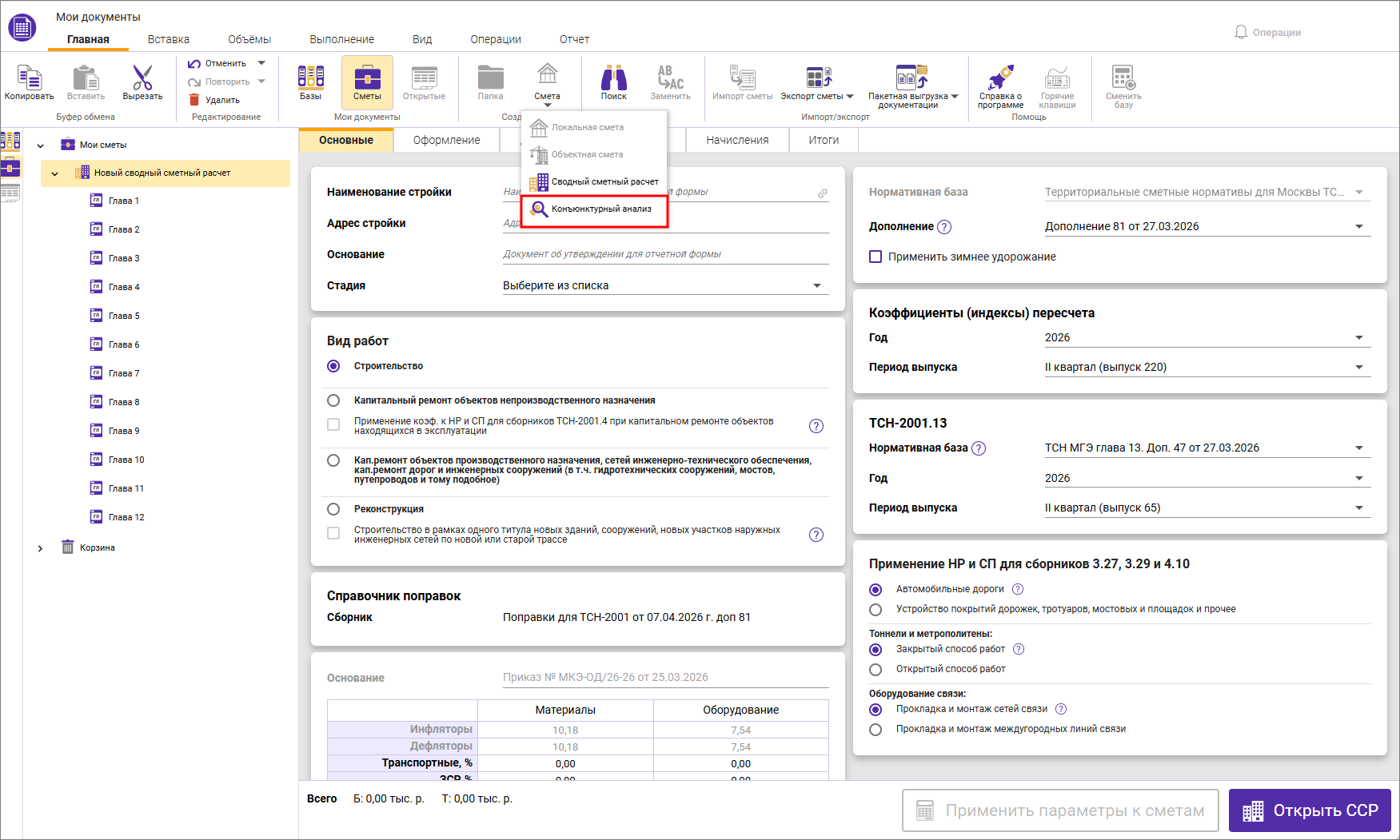

Для ранее созданных сводных сметных расчетов документ конъюнктурного анализа можно создать. Выберите сводный сметный расчет и на панели инструментов вкладки Главная нажмите Смета - Конъюнктурный анализ, либо через контекстное меню сводного сметного расчета - Создать КА
Сметный офис. Создание КА для сводного сметного расчета
Документ конъюнктурного анализа будет создан и добавлен в структуру сводного сметного расчета.

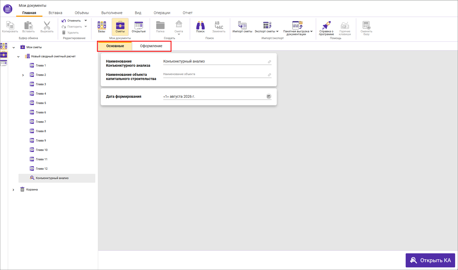

Параметры документа конъюнктурного анализа представлены на вкладках Основные и Оформление
Сметный офис. Параметры документа КА для сводного сметного расчета

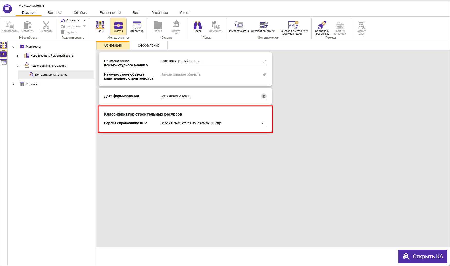

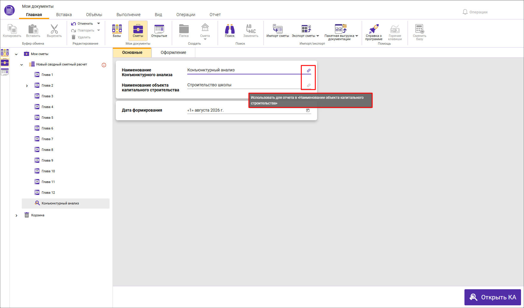

На вкладке Основные можно внести или изменить Наименование конъюнктурного анализа, Наименование объекта капитального строительства, изменить поле Дата формирования.
На вкладке Основные для конъюнктурного анализа ФСНБ-2022 можно выбрать версию справочника КСР (классификатор строительных ресурсов). При создании конъюнктурного анализа по умолчанию выбирается актуальная версия справочника
Для передачи наименований со вкладки Основные в отчетную форму и на вкладку Оформление отметьте их
Сметный офис. Параметры КА для сводного сметного расчета
При изменении полей на вкладке Оформление, поля на вкладке Основные не меняют своих значений. Остальные поля (подписи) заполняются вручную и необходимы для передачи в выходную форму

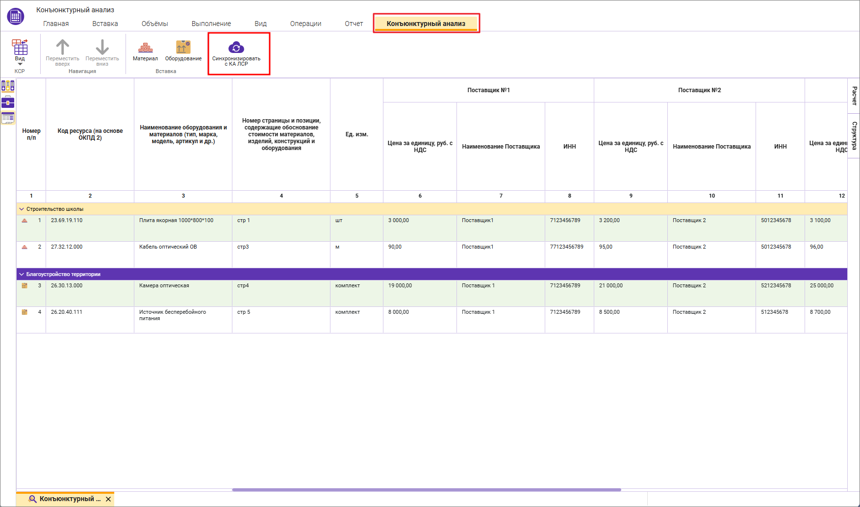

Для включения позиций из конъюнктурного анализа локальных смет в конъюнктурный анализ сводного сметного расчета после открытия документа перейдите на вкладку Конъюнктурный анализ и нажмите Синхронизировать с КА ЛСР
Сметный офис. Синхронизация КА ССР и КА ЛС
В открытом документе конъюнктурного анализа сводного сметного расчета добавление новых групп строк не предусмотрено.

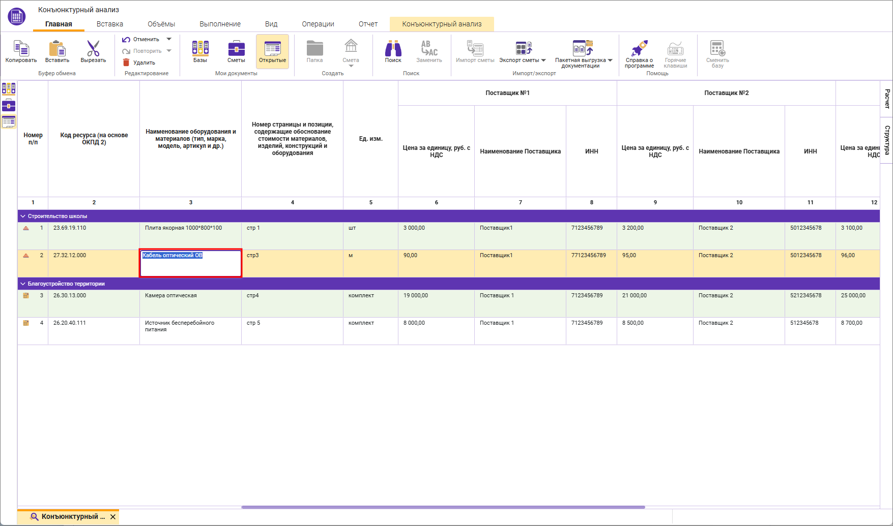

Для изменения наименования позиции нажмите на нужную ячейку и внесите изменения

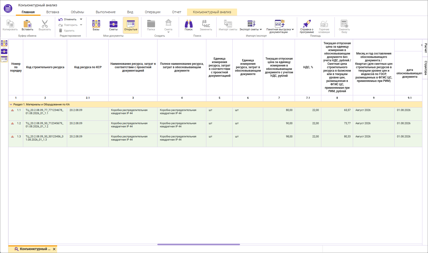

Конъюнктурный анализ ССР ФСНБ-2022
Документ конъюнктурного анализа ССР ФСНБ-2022, содержит один раздел, который объединяет в себе позиции конъюнктурных анализов локальных смет, включенных в сводный расчет. При этом сохраняя тот порядок, в котором расположены локальные сметы в структуре ССР
Сметный офис.КА для сводного сметного расчета ФСНБ-2022
Для этого документа доступны два вида отображения Стандартный и Расширенный. Переключение выполняется на панели инструментов вкладки Конъюнктурный анализ нажатием Вид. Стандартный вид соответствует печатной форме. Расширенный вид содержит дополнительные колонки с номерами "X.1", X.2".

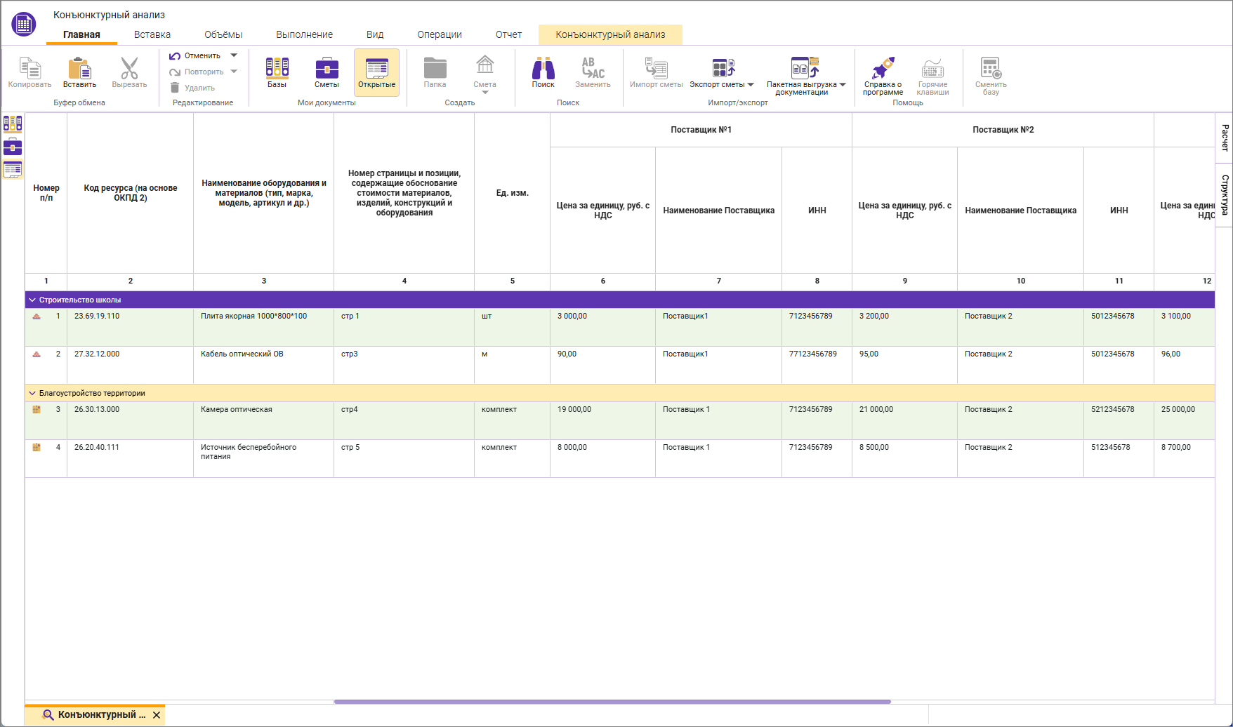

Конъюнктурный анализ ССР ТСН-2001
Документ конъюнктурного анализа ССР ТСН-2001 содержит разделы, которые соответствуют шифрам и наименованиям локальных смет. В этих разделах собраны позиции из конъюнктурных анализов локальных смет. Разделы расположены в той же последовательности, что и в структуре сводного расчета
Сметный офис.КА для сводного сметного расчета ТСН-2001
Для изменения наименований разделов измените наименование/шифр смет, после чего синхронизируйте данные.
Для этого документа доступны два вида отображения Стандартный и Реновация. Переключение выполняется на панели инструментов вкладки Конъюнктурный анализ нажатием Вид.
Вид Реновация отличается от стандартного наличием колонки Количество по сметному расчету.

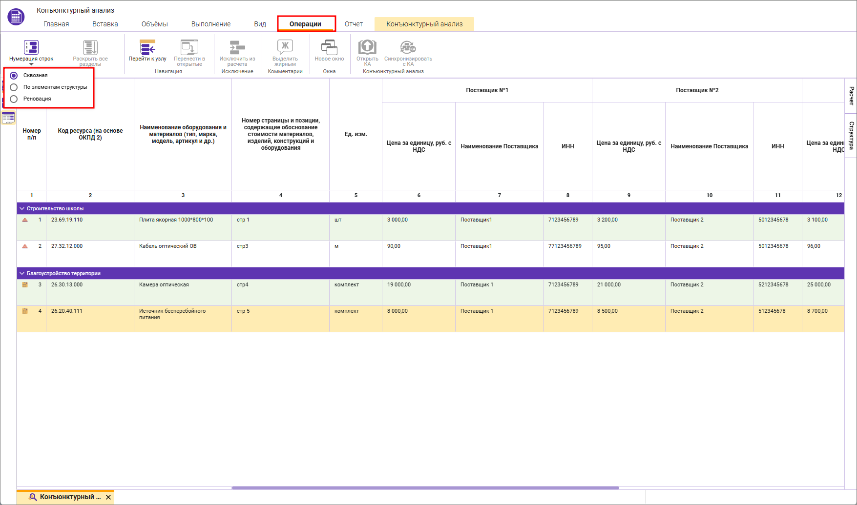

В открытом документе конъюнктурного анализа сводного сметного расчета для осуществления перенумерации строк необходимо на панели инструментов вкладки Операции нажать Нумерация строк и выбрать необходимый пункт:
  • Сквозная - сквозная нумерация групп позиций по всему документу.
  • По элементам структуры - нумерация позиций в каждом разделе начинается с единицы.
  • Реновация - (ТСН-2001) сквозная нумерация строк разделов и всех позиций в разделах
Сметный офис. Перенумерация строк в ка сводного сметного расчета

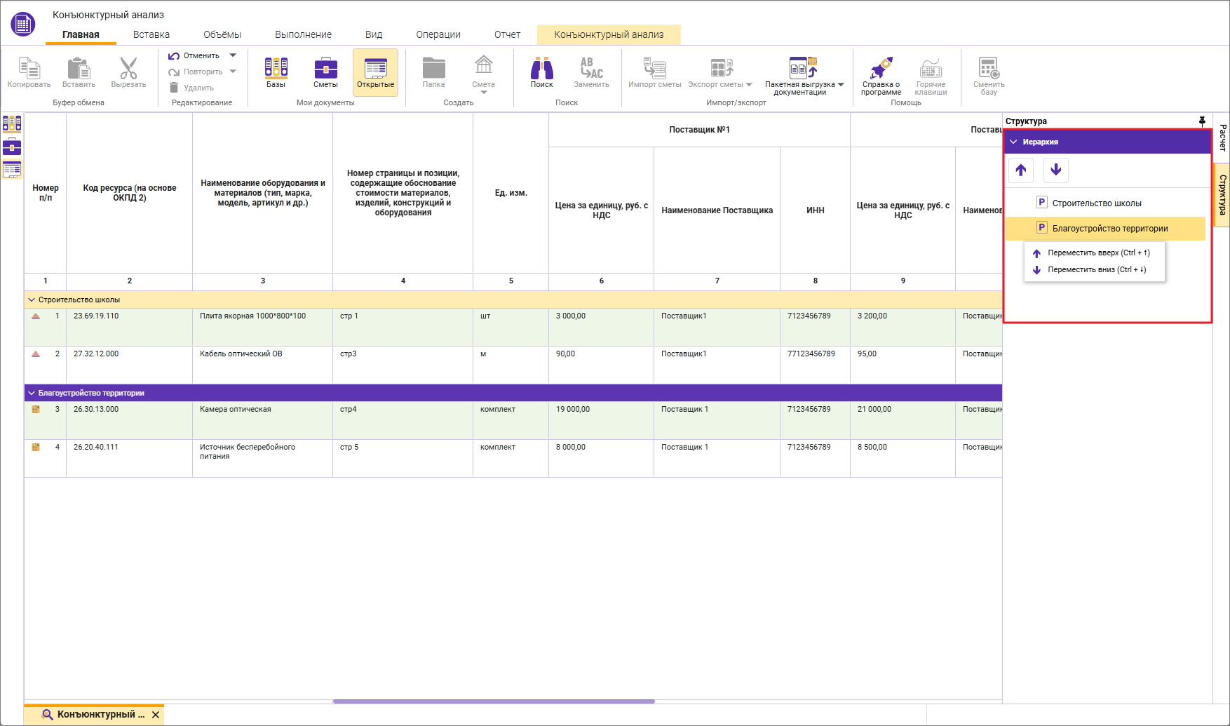

Перемещение позиций и разделов
В открытом документе конъюнктурного анализа сводного сметного расчета ТСН-2001 для перемещения разделов необходимо открыть справа панель Структура, нажать вкладку Иерархия, выделить раздел и нажать на панели инструментов Сметный офис. Перемещение вверх разделов в ка сводного сметного расчета или Сметный офис. Перемещение вниз разделов в ка сводного сметного расчета, либо аналогичные пункты в контекстном меню
Сметный офис. Перемещение разделов в ка сводного сметного расчета
Для перемещения позиций в документе конъюнктурного анализа нажмите на ячейку Номер п/п и внесите нужный номер.
Позиции будут перемещены согласно новому номеру.

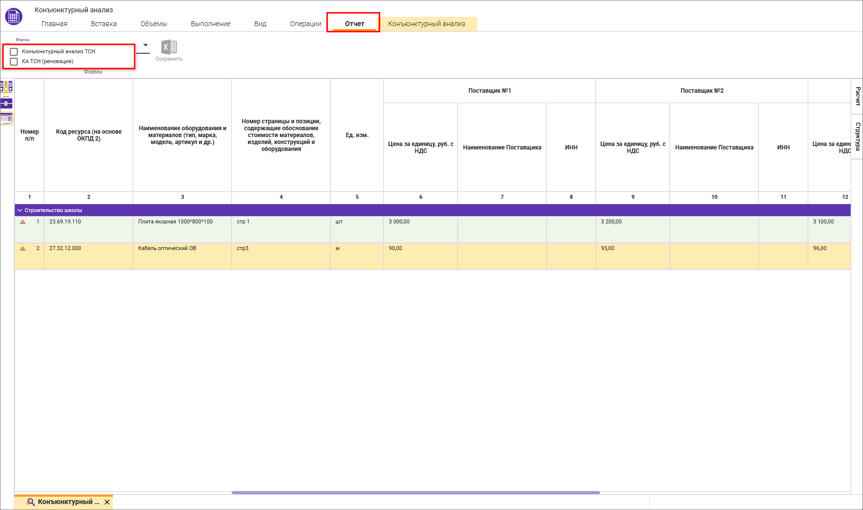

Для создания отчета по результатам конъюнктурного анализа нажмите на вкладку Отчет. Выберите необходимую форму и нажмите Сохранить
Сметный офис. Отчетная форма КА ССР
Документ с результатами конъюнктурного анализа будет сохранен на ваше устройство.
