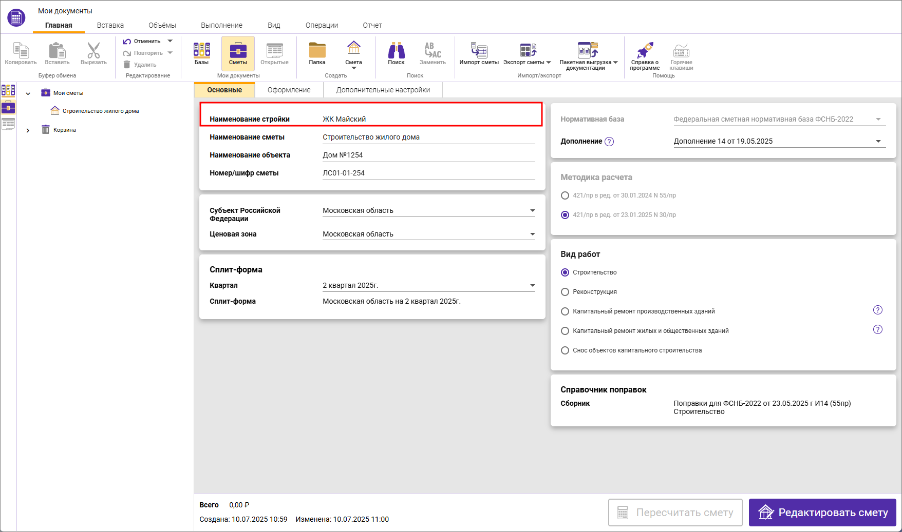

Карточка сметы
На вкладке Основные в секцию наименований добавлено поле Наименование стройки
Информация из этого поля распространяется на вкладку Оформление и в отчет
На вкладке Оформление добавлено поле наименование стройки, а поле наименование стройки и/или объекта изменено на наименование объекта капитального строительства

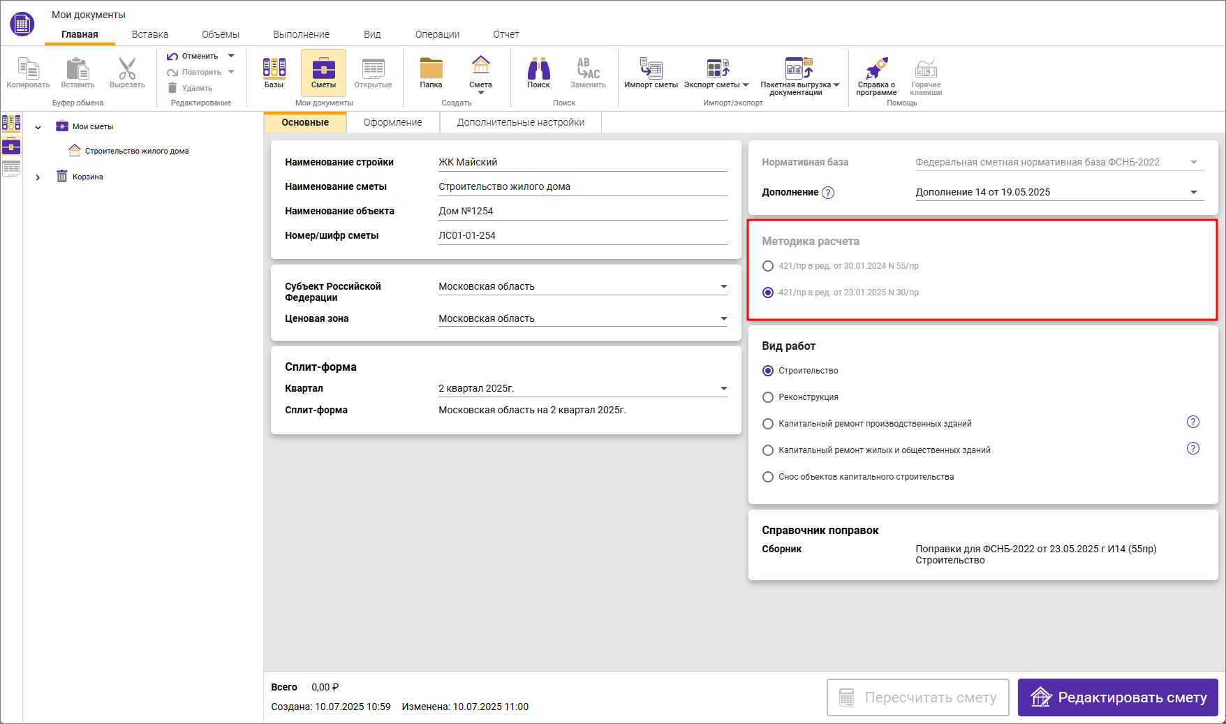

На вкладку Основные добавлена секция Методика расчета с информацией о том, по какой методике будет произведен расчет сметы

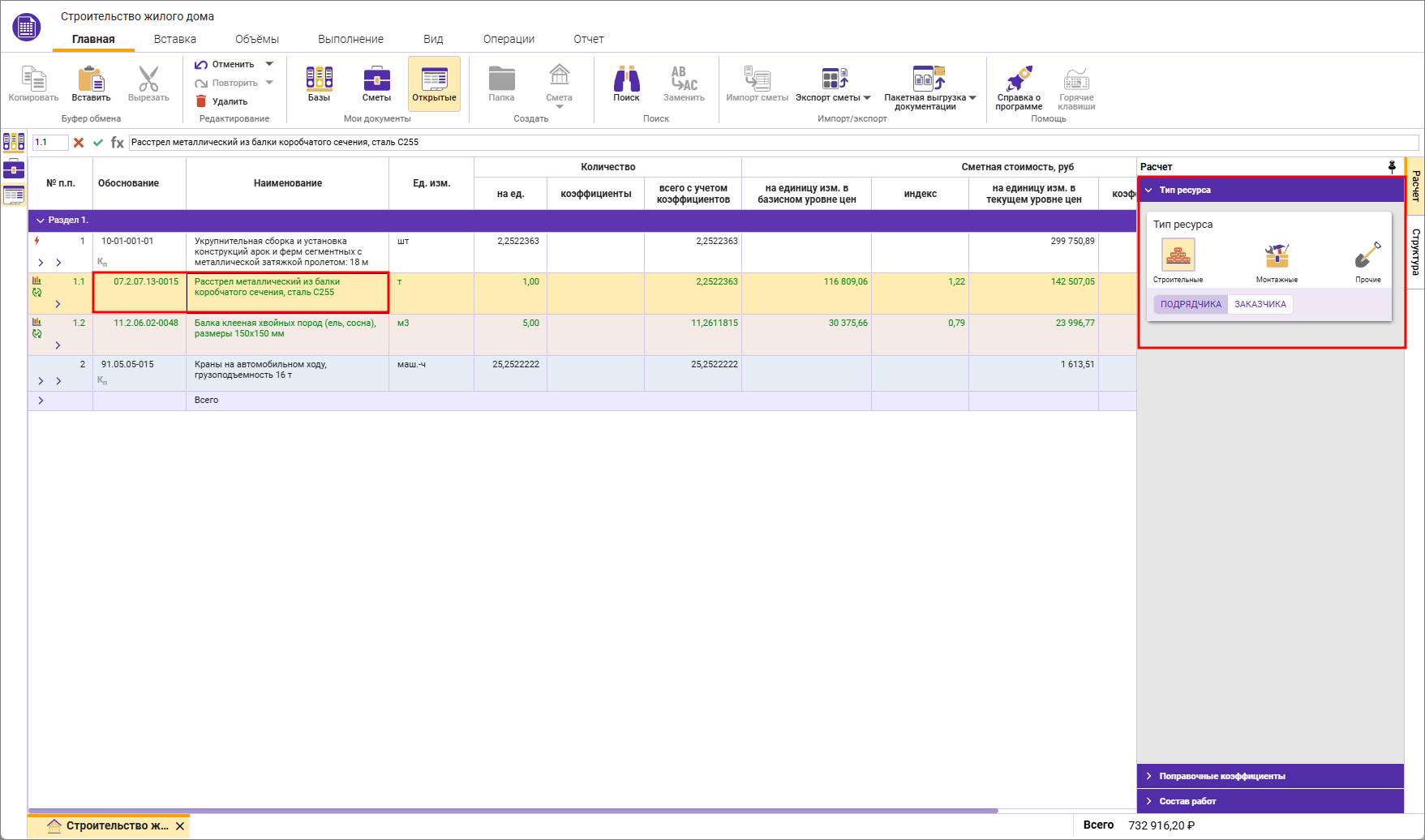

Панель Тип работ/ресурса
Для расценок, в том числе на перевозку основной строкой, добавлена боковая панель Тип работ с возможностью изменения типа работ: Строительные, Монтажные, Оборудование и Прочие
Для неучтенных материальных ресурсов и машин/механизмов добавлена боковая панель Тип ресурса с возможностью изменения типа ресурса: Строительные, Монтажные, Прочие, а так же ресурс Подрядчика или Заказчика
При изменении типа работ/ресурса автоматически производится пересчет итогов.

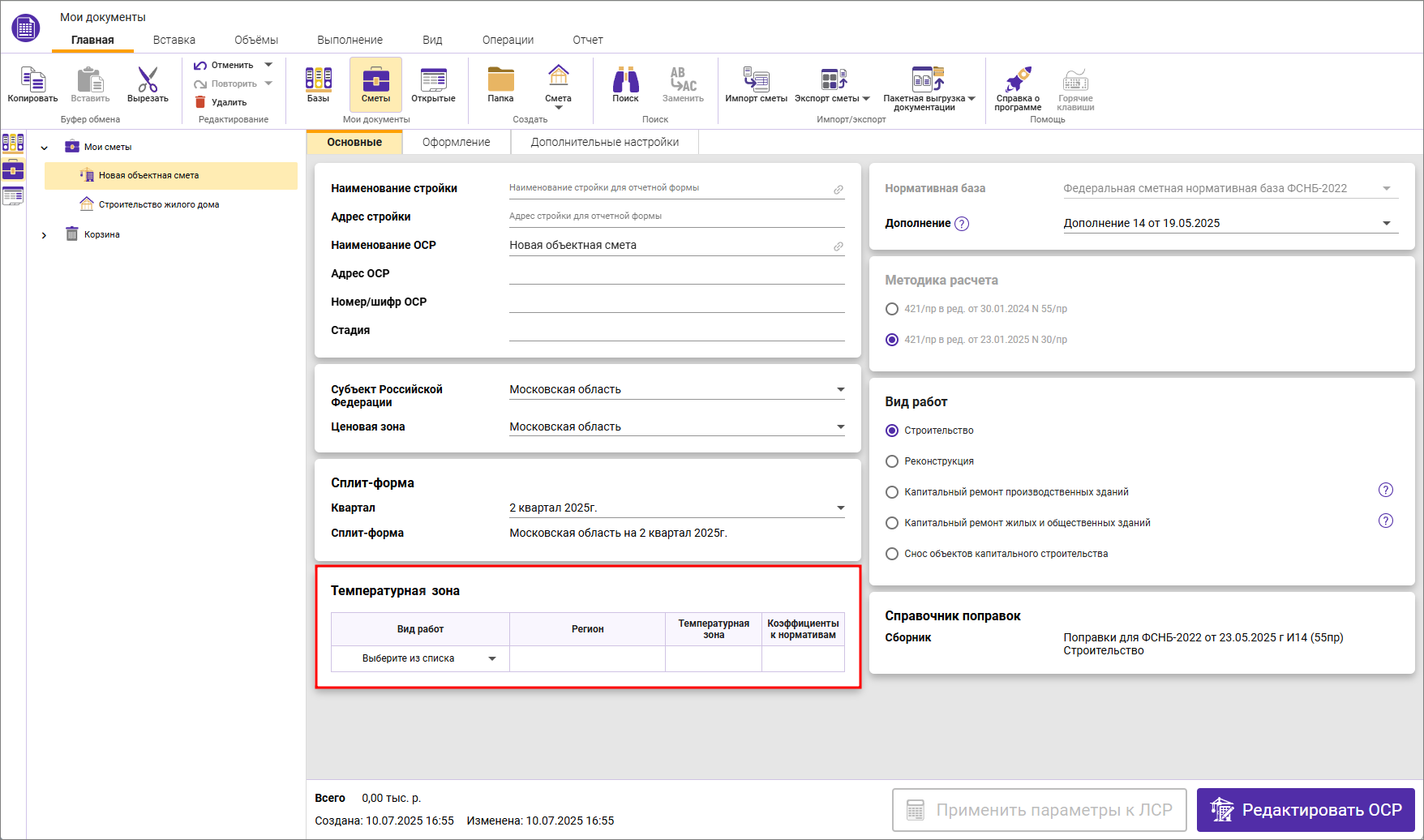

Создание объектного сметного расчета (ОСР)
Разработан функционал для создания Объектного сметного расчета в ФСНБ-2022

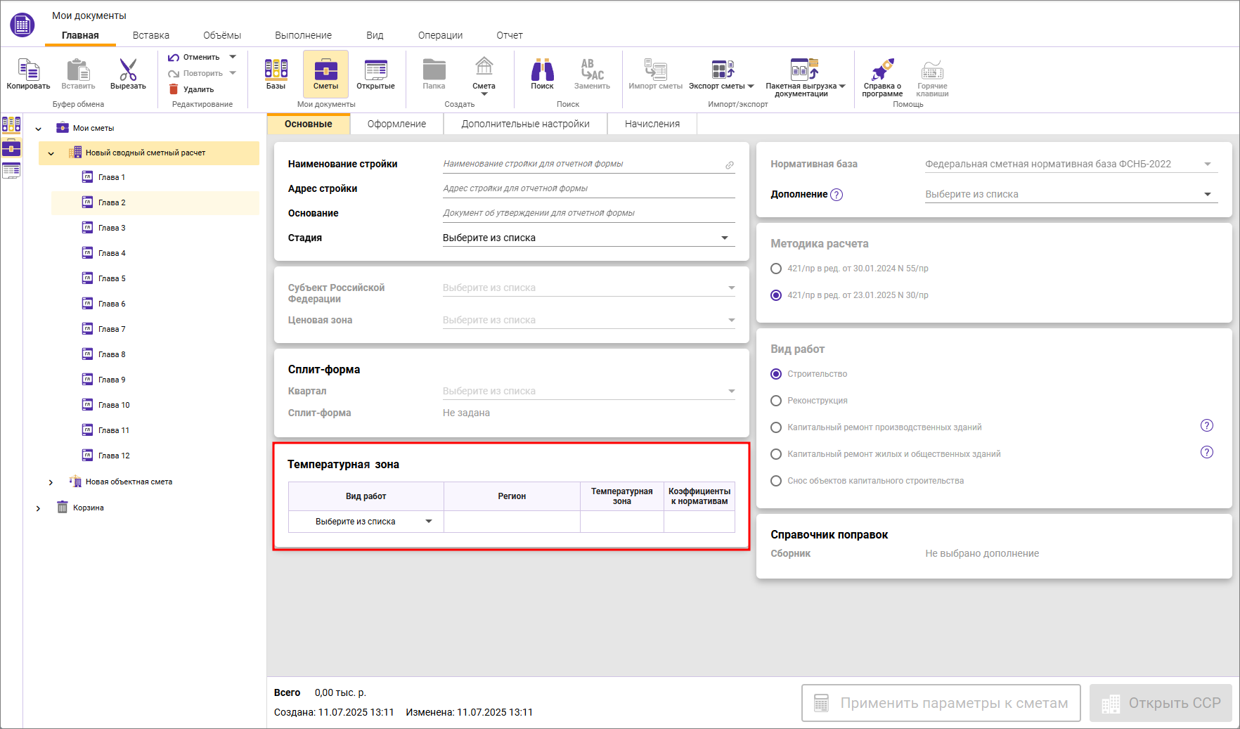

На вкладке Основные добавлена секция температурная зона
Выбор температурной зоны необходим для расчета зимних удорожаний, согласно Методике определения дополнительных затрат при производстве работ в зимнее время, утвержденной приказом от 25 мая 2021 года N 325/пр с изменениями.
Для выбора температурной зоны нажмите Выберите из списка
Быстрый выбор нужного региона можно осуществить через строку поиска

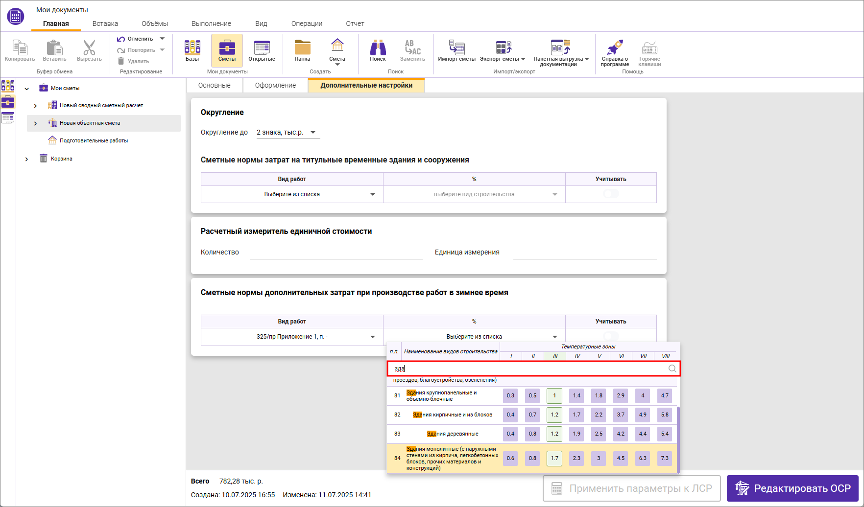

На вкладке Дополнительные настройки добавлена секция Сметные нормы дополнительных затрат при производстве работ в зимнее время
Для выбора сметных норм дополнительных затрат при производстве работ в зимнее время в колонке Вид работ нажмите Выберите из списка и выберите вид работ
В колонке % нажмите Выберите из списка, выберите необходимый пункт. Температурная зона учитывается в соответствии с выбранной зоной на вкладке Основные
Для быстрого поиска нужного пункта воспользуйтесь строкой поиска
После выбора нужного пункта сметные нормы дополнительных затрат при производстве работ в зимнее время будут автоматически учтены в расчете. Чтобы исключить расчет этих затрат, необходимо отключить переключатель Учитывать

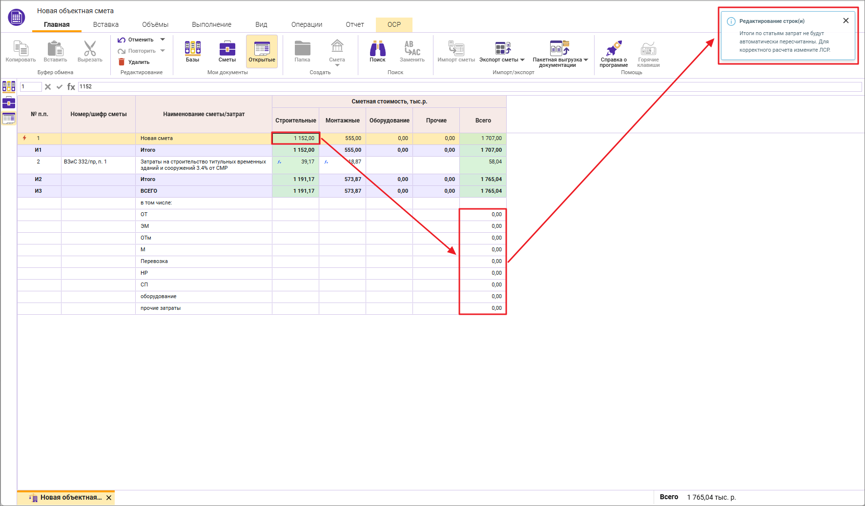

Изменение стоимостей локальной сметы в ОС
В объектной смете при изменении цены в строке локальной сметы, итоговые значения по статьям затрат не рассчитаются автоматически. Для корректного расчета необходимо вносить изменения непосредственно в локальную смету
После внесения изменений у строки в колонке № п/п появится индикатор. Для возврата к исходным данным на вкладке ОСР нажмите Обновление данных или Синхронизация данных

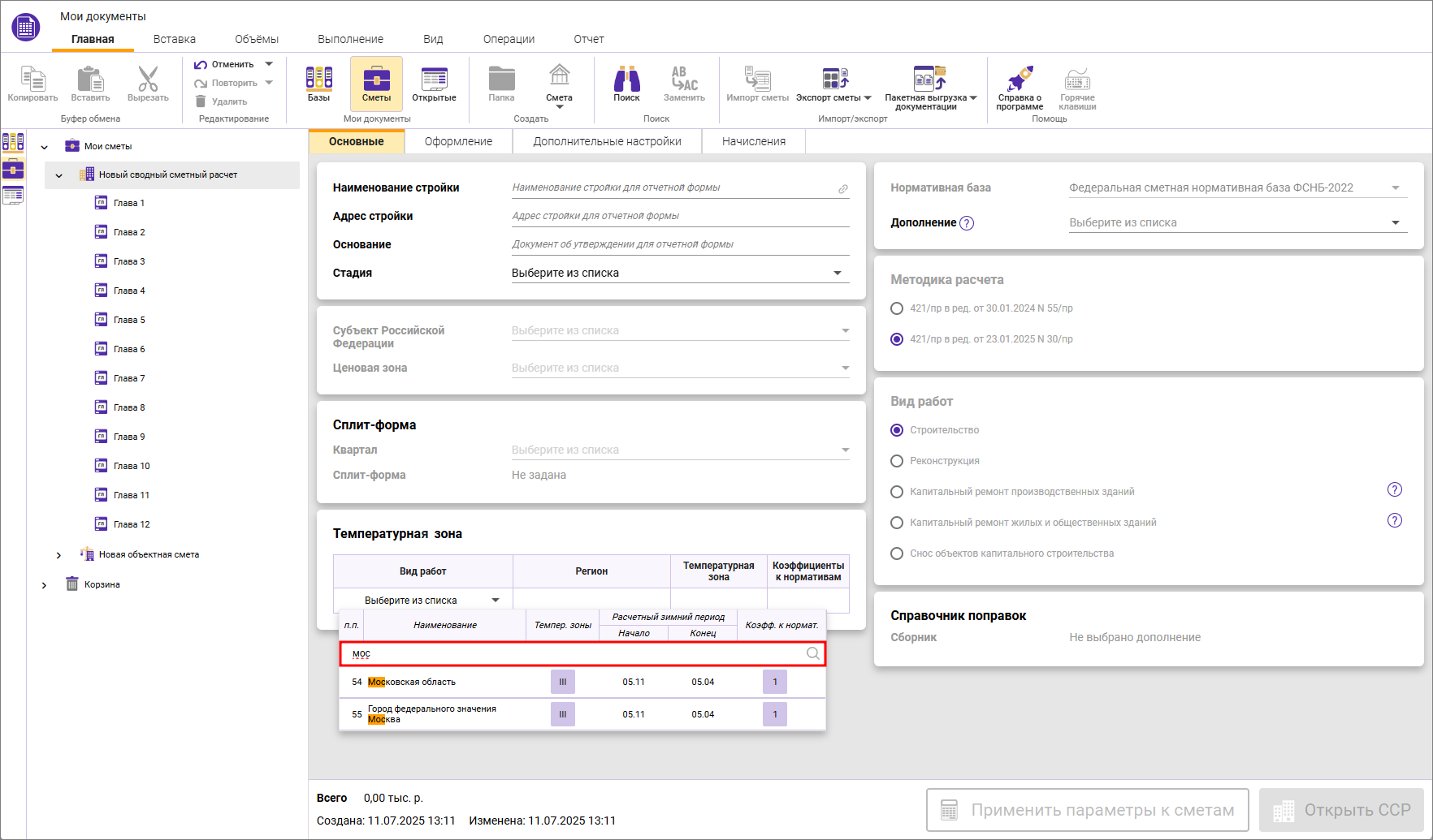

На вкладке Основные добавлена секция температурные зоны
Для выбора температурной зоны нажмите Выбрать из списка

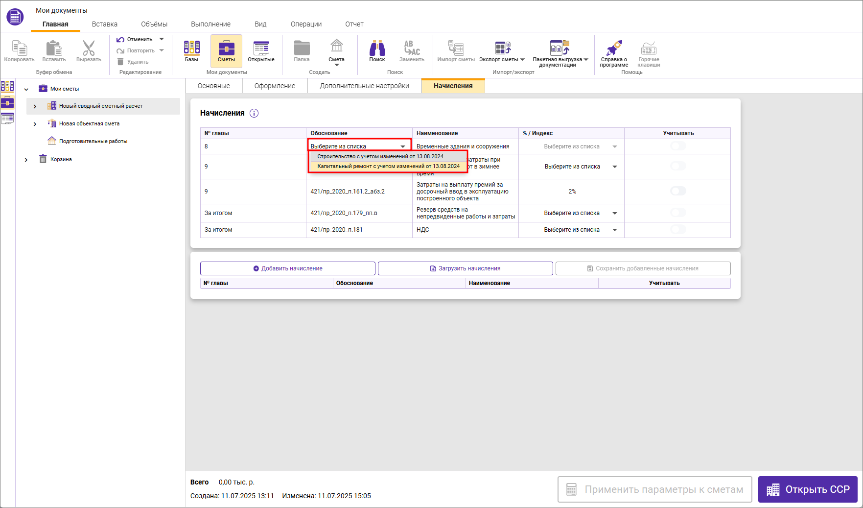

На вкладке Начисления добавлена возможность учета дополнительных начислений в ССР
Для добавления начисления в нужной строке в колонке Обоснование нажмите Выберите из списка
В колонке %/Индекс нажмите Выберите из списка и выберите нужный пункт. Можно воспользоваться строкой поиска
После заполнения в строке начисления всех колонок, обоснование будет автоматически сформировано в соответствии с установленной методикой и требованиями к заполнению XML-схемы. Одновременно с этим переключатель Учитывать станет активным.

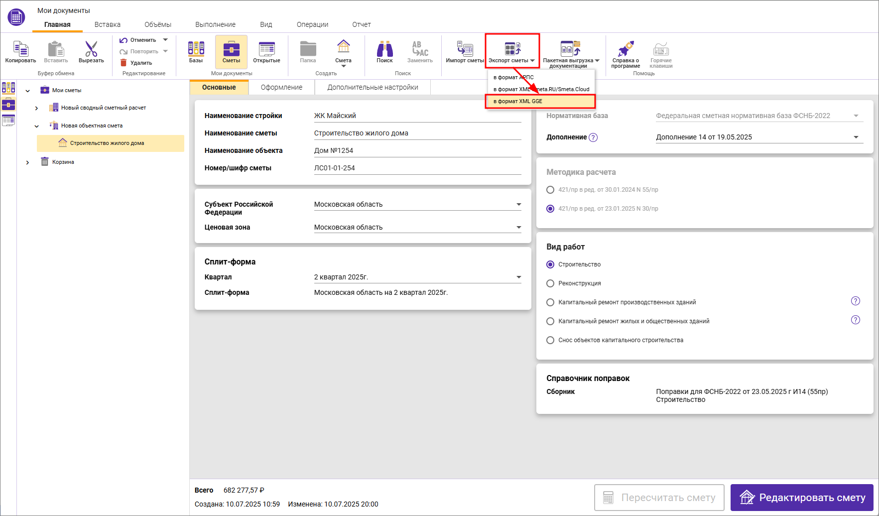

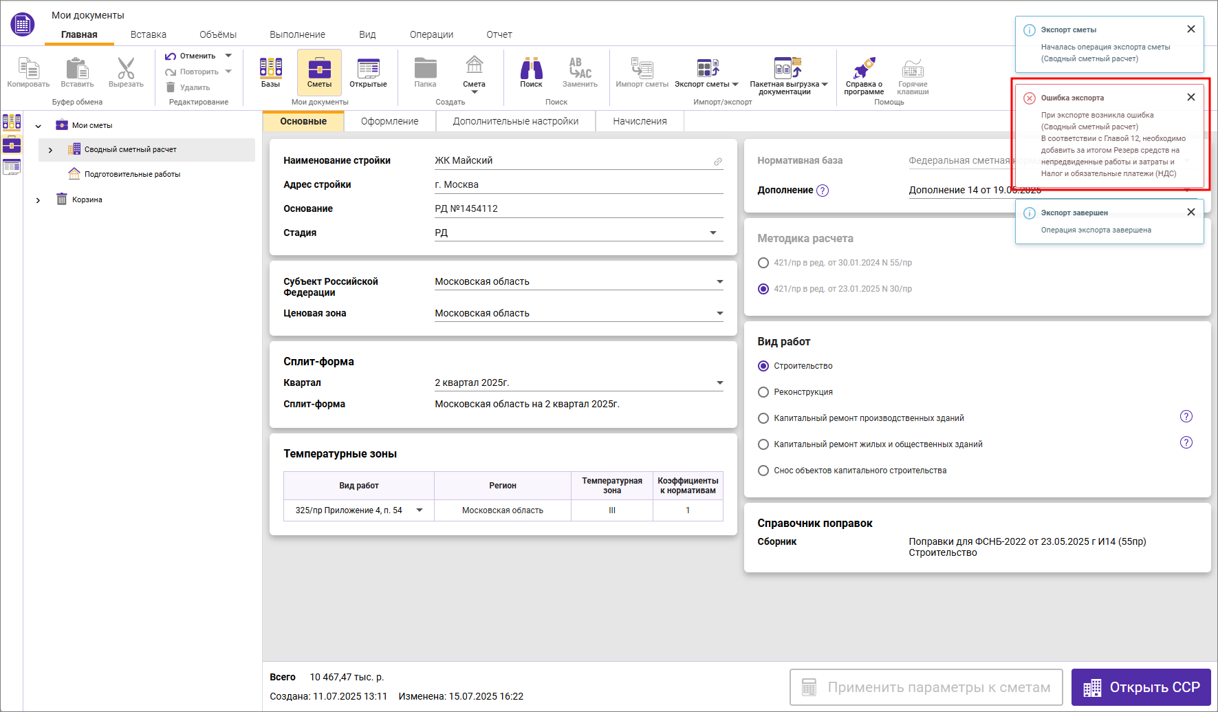

Для экспорта локальной сметы, объектной сметы и сводного сметного расчета в формат XML (ГГЭ), выберите документ и на вкладке Главная нажмите Экспорт сметы - в формат XML GGE
Экспорт также можно осуществить из открытого документа: на вкладке Главная нажмите Экспорт сметы - в формат XML GGE
Дождитесь окончания процесса экспорта. Убедитесь, что процесс завершен успешно
Когда экспорт завершится, будут выведены соответствующие уведомления. Файл сметы будет сгенерирован и сохранен на ваше устройство.
В случае, если документ составлен некорректно (не соответствует формату представления сметных расчетов), то процесс экспорта будет прерван, в уведомлениях будет описана причина
