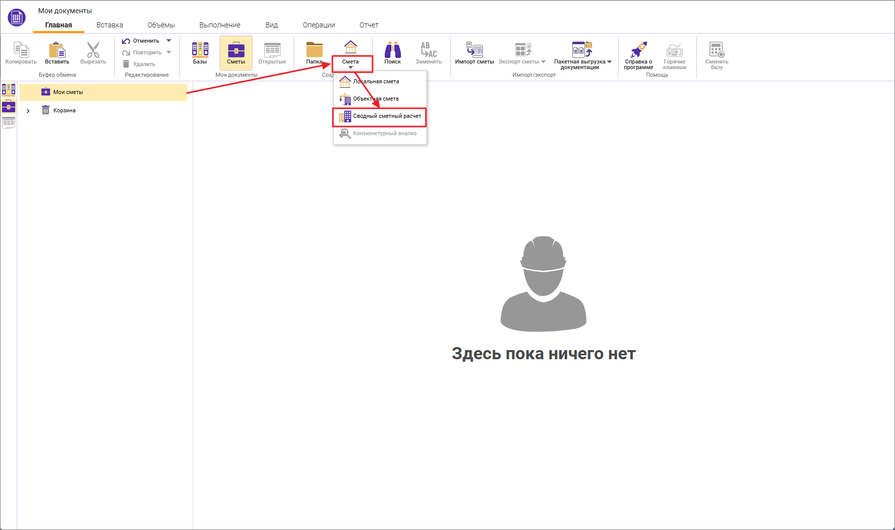

Создание Сводного сметного расчета

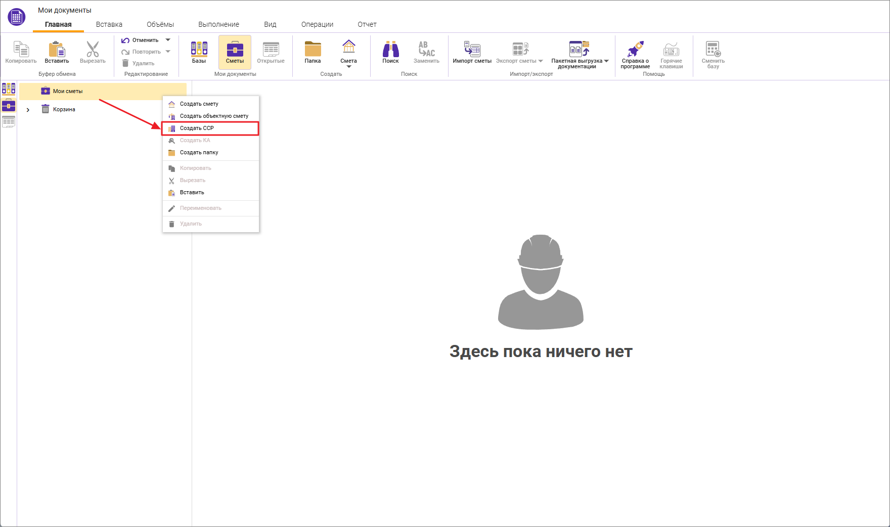

Для создания сводного сметного расчета (далее ССР) на панели инструментов нажмите Смета и выберите Сводный сметный расчет
Сметный офис. Создание сводного сметного расчета. Кнопка Смета
Или выберите пункт в контекстном меню Создать ССР
Сметный офис. Создать ССР в контекстном меню

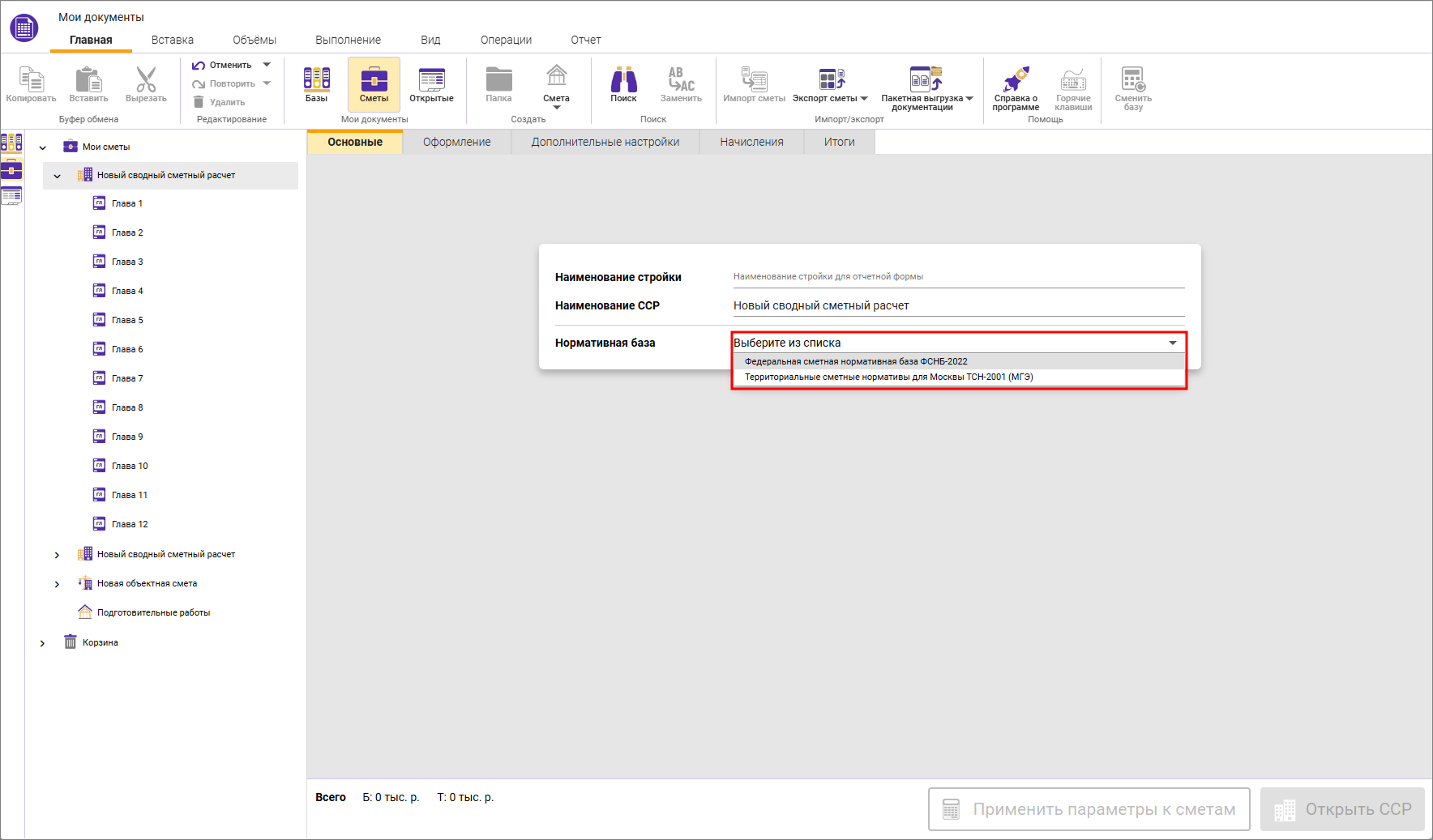

Создание Сводного сметного расчета предусмотрено для смет, рассчитанных по ТСН-2001 и по ФСНБ-2022
Сметный офис. Выбор нормативной базы в ССР

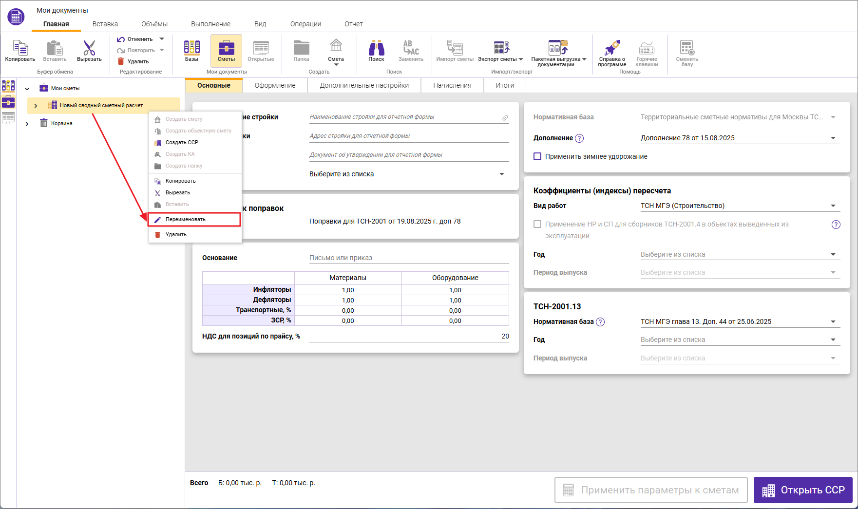

Изменение наименования сводного сметного расчета возможно в контекстном меню - пункт Переименовать
Сметный офис. Переименовать сводный сметный расчет

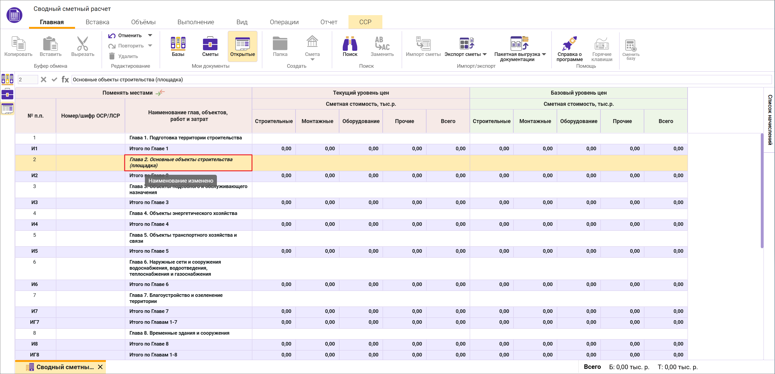

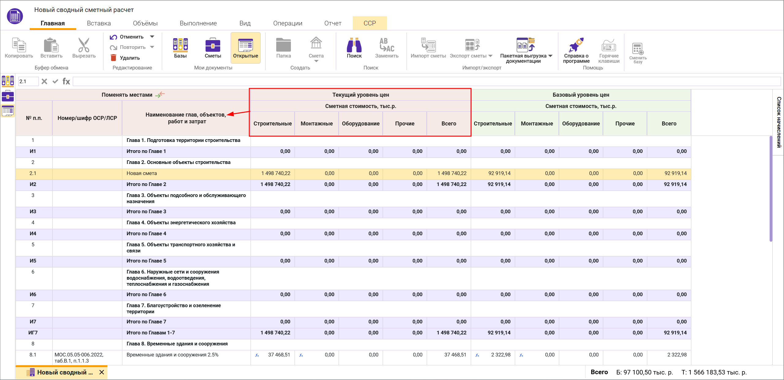

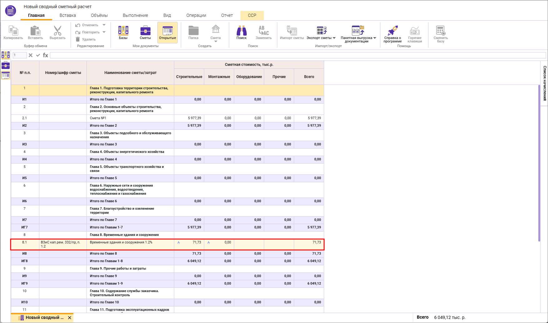

Сводный сметный расчет создается с 12 узлами - Главами. Наименования Глав отображаются в открытом ССР
Сметный офис. Наименования глав в сводном сметном расчете

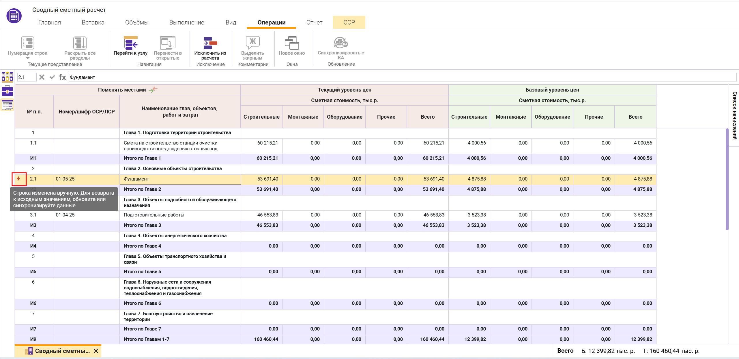

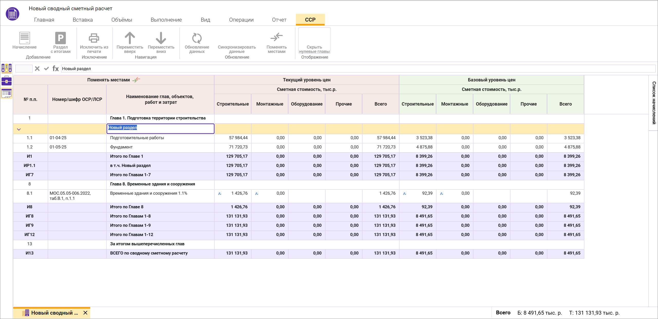

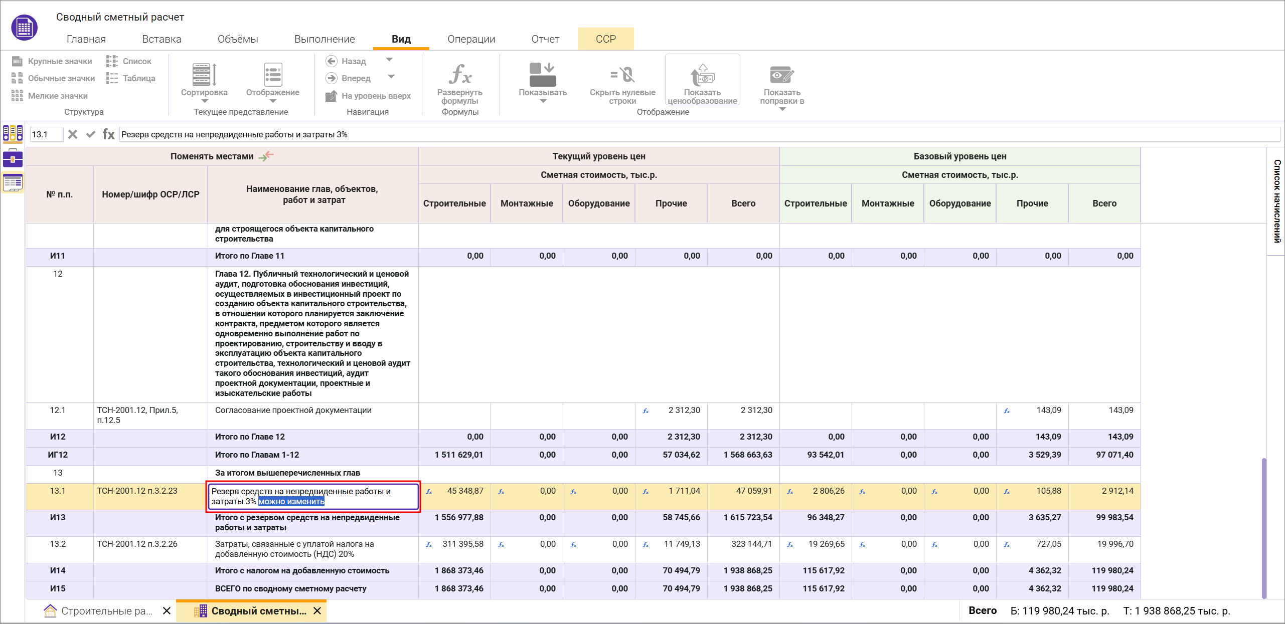

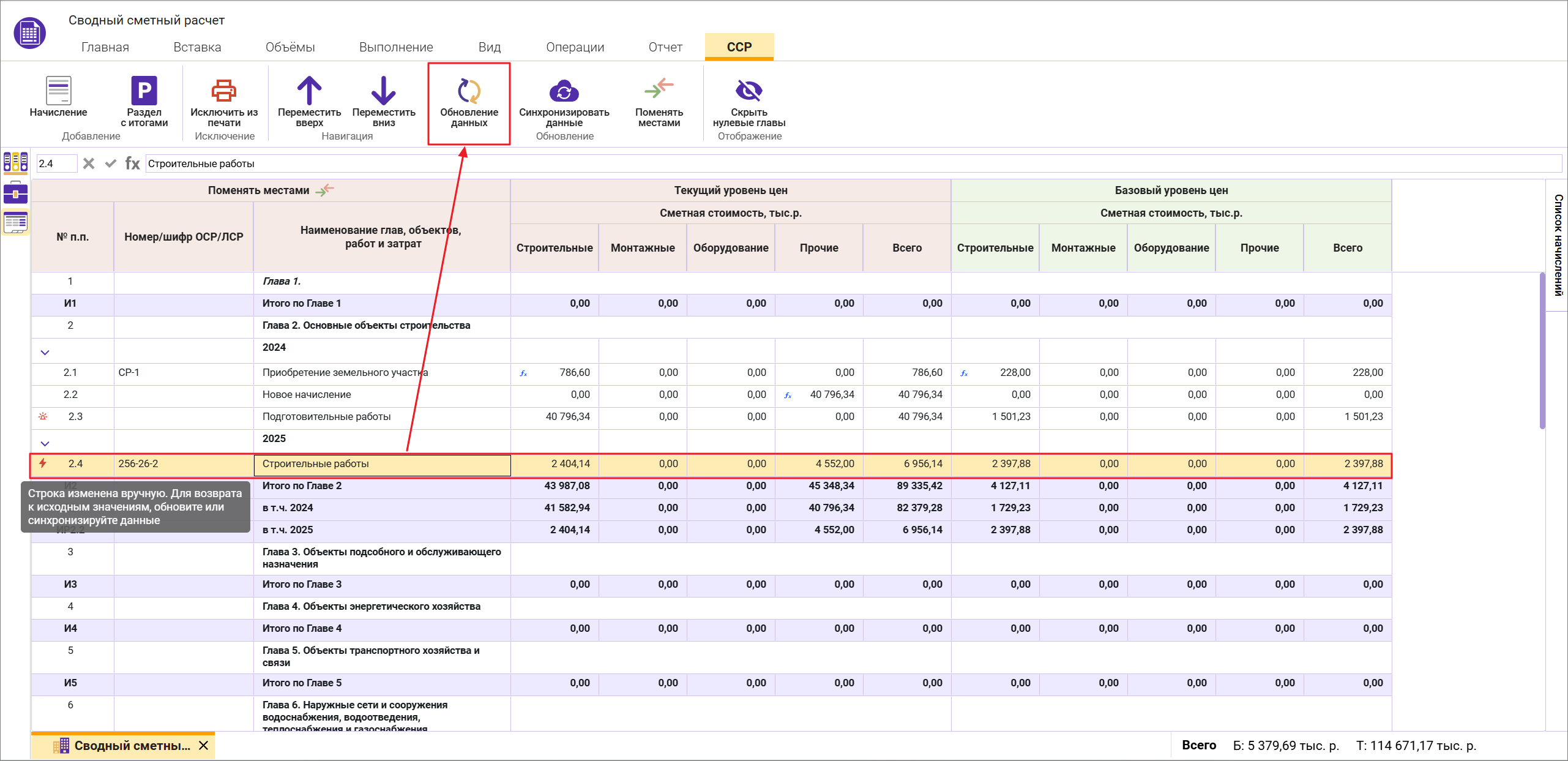

Наименование глав можно изменить в открытом ССР: нажать на наименовании 2 раза левой кнопкой мыши или начать вводить текст, нажав в ячейке наименования
Сметный офис. Изменения наименований глав в сводном сметном расчете
После изменения наименование главы будет выделено курсивом и всплывающая подсказка сообщит Наименование изменено
Сметный офис. Подсказка об измененном наименовании глав в сводном сметном расчете

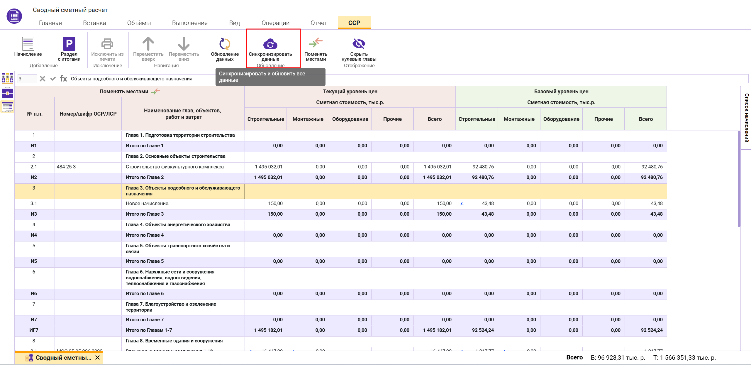

Для возврата к шаблонному наименованию воспользуйтесь Обновлением или Синхронизацией данных на динамической вкладке ССР (операции описаны далее).

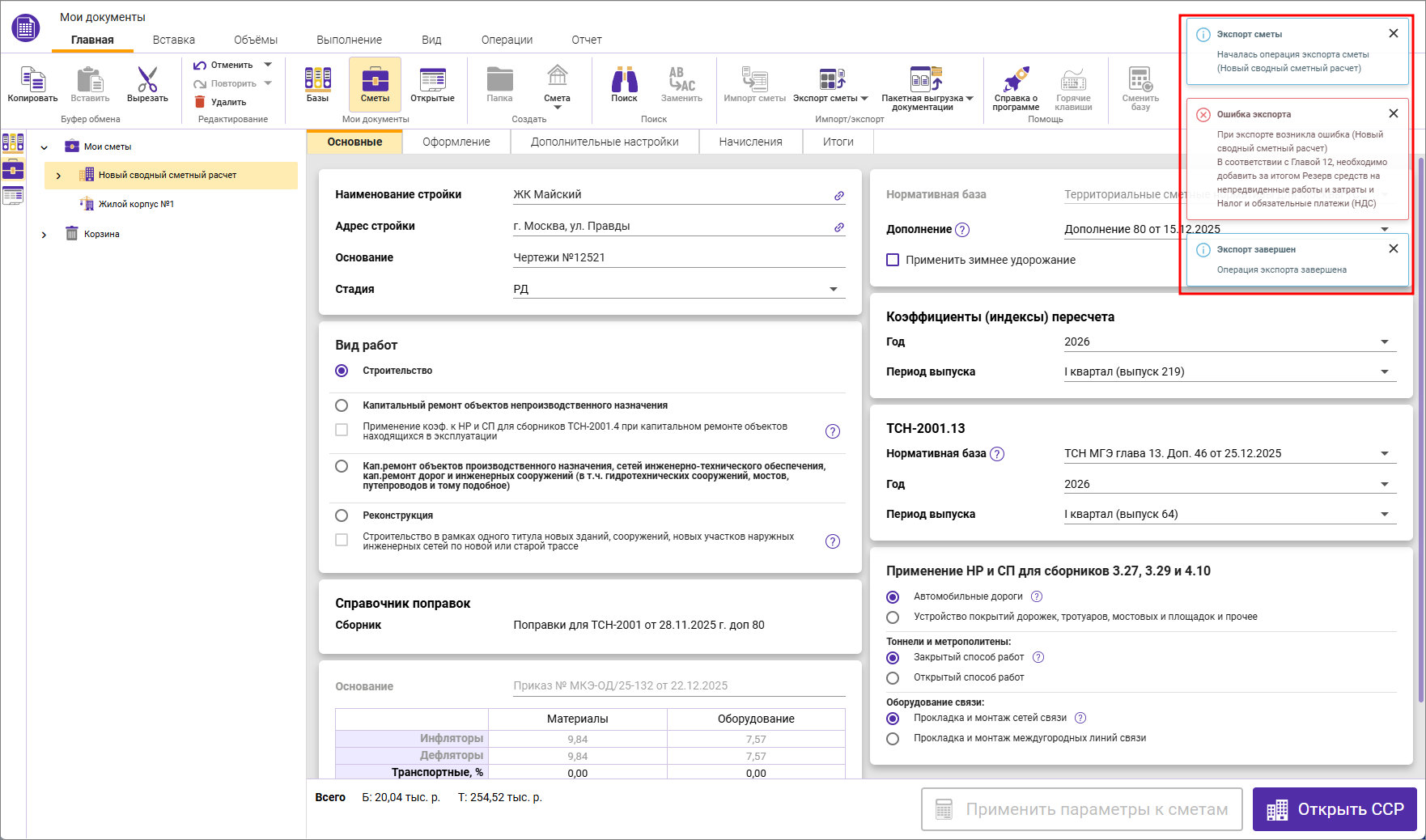

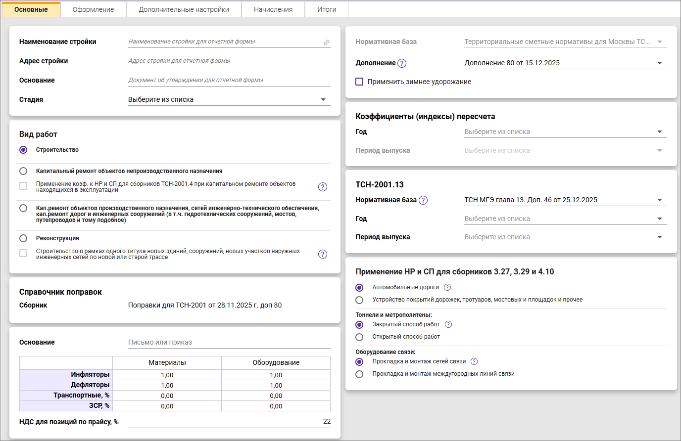

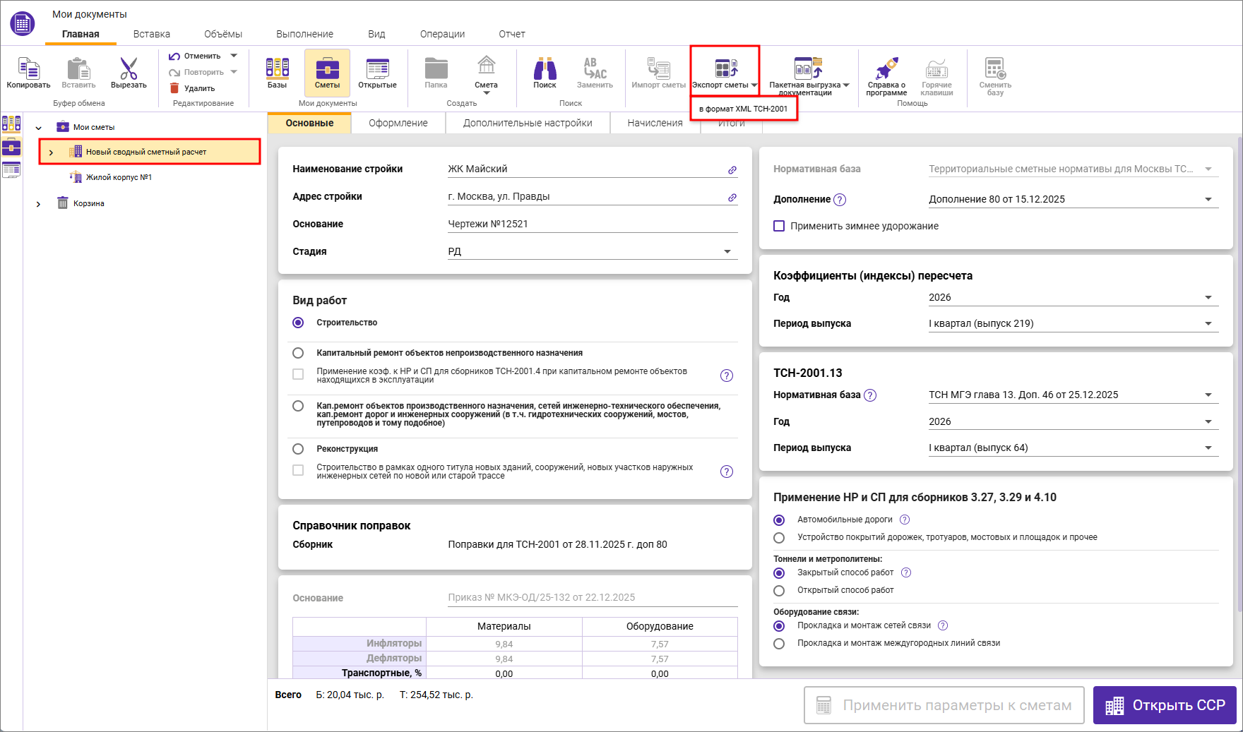

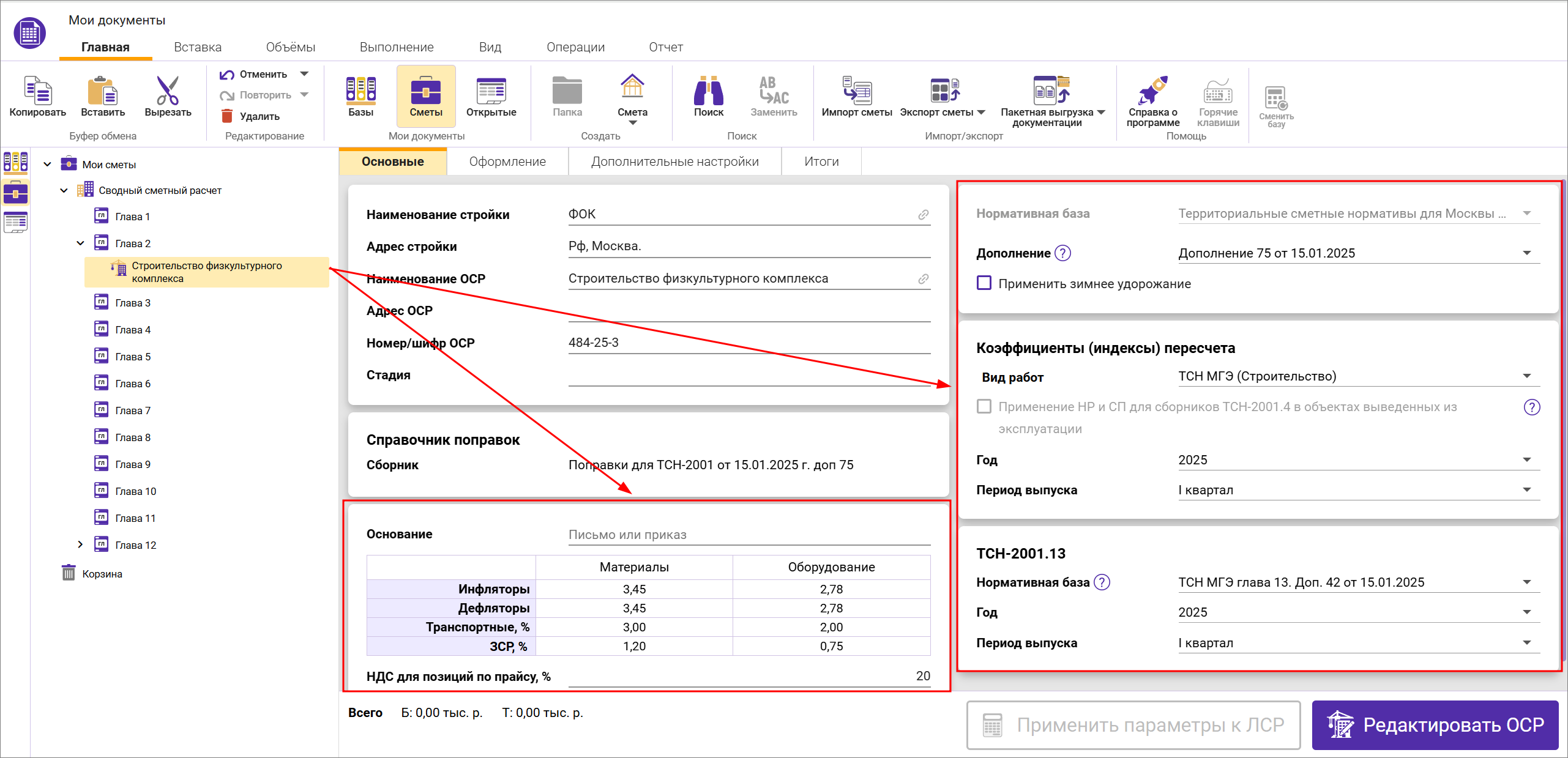

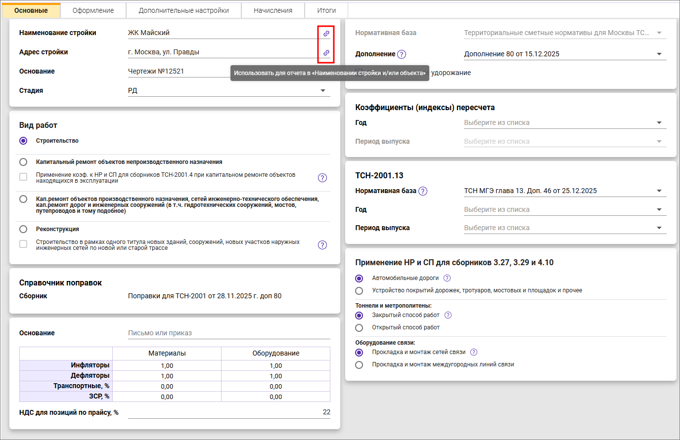

Вкладка Основные
Вид вкладки Основные
ТСН-2001
Сметный офис. Вкладка Основные карточки сводного сметного расчета ТСН-2001
ФСНБ-2022
Сметный офис. Вкладка основные карточки сводного сметного расчета  ФСНБ-2022
Секция наименования, адреса, основания и стадии:
  • Наименование стройки;
  • Адрес стройки;
  • Основание;
  • Стадия.
Введите Наименование стройки, Адрес стройки, Основание (ссылка на документ об утверждении) и выберите из выпадающего списка Стадию. Для вывода в отчет отметьте наименование и адрес стройки
Сметный офис. Карточка Основные сводного сметного расчета
ТСН-2001
Секция позиций по прайсу:
  • Заготовительно-складские расходы, % для материалов и оборудования;
  • НДС для позиций по прайсу, % - ставка НДС. Чтобы НДС не начислялся, укажите 0%.
Секция нормативной базы:
  • Дополнение - выбор дополнения к нормативной базе.
  • Применять зимнее удорожание - да/нет.
  • Вид работ;
  • Год;
  • Период выпуска.
Секция ТСН-2001.13:
  • Нормативная база;
  • Год;
  • Период выпуска.

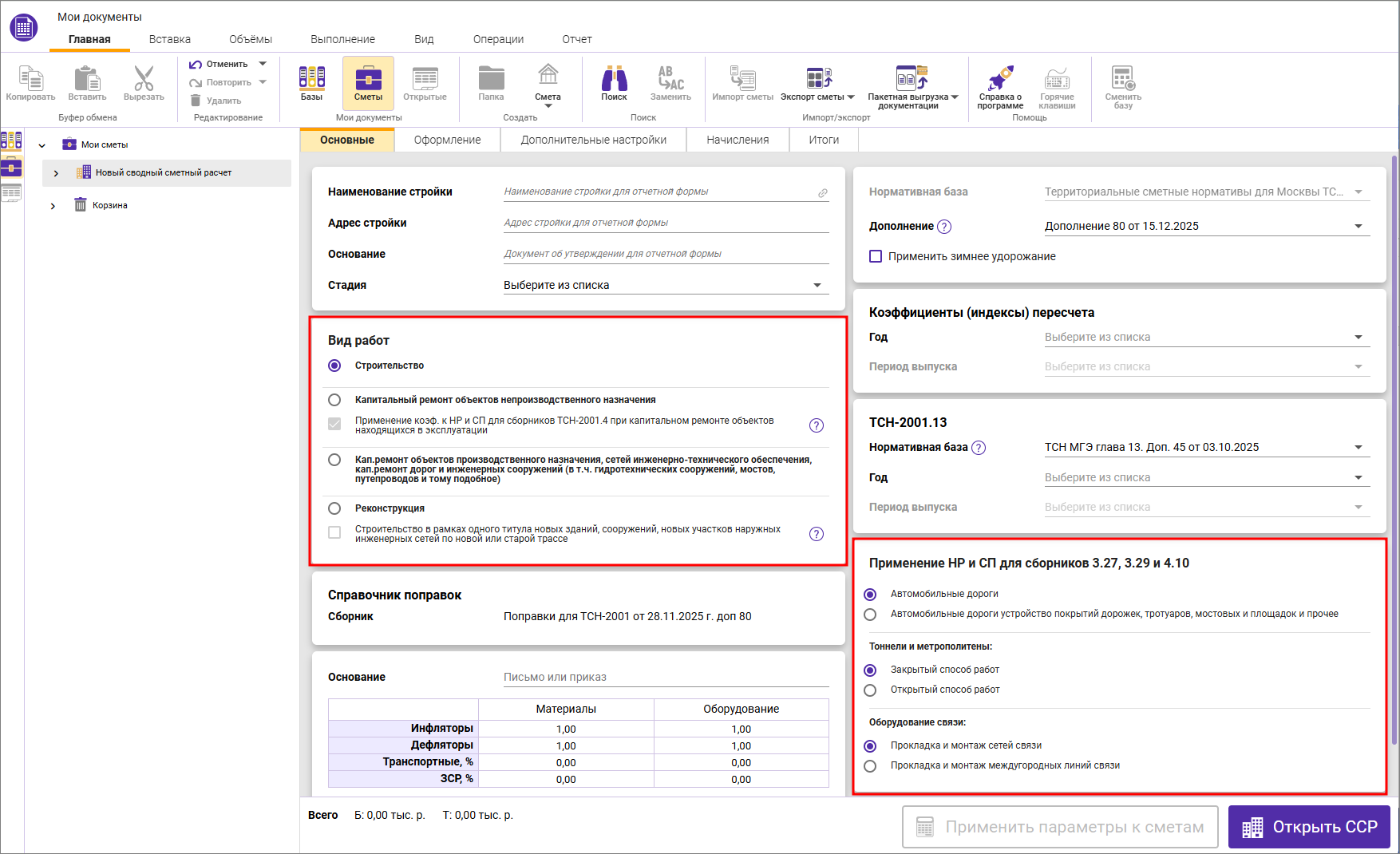

Для корректного расчета смет в секциях Вид работ и Применение НР и СП для сборников 3.27, 3.29, 4.10 необходимо выбрать нужный вид работ. При наведении на знак вопроса будет отображена подсказка о применяемых коэффициентах
Сметный офис. Параметры сводного сметного расчета, вкладка Основные ТСН-2001 с дополнения 80
Обратите внимание. В дополнениях 79, 80 к ТСН-2001 были внесены изменения в расчет накладных расходов и сметной прибыли, поэтому при выборе дополнения 80 в параметры сводного сметного расчета на вкладку Основные добавлены секции Вид работ и Применение НР и СП для сборников 3.27, 3.29 и 4.10, при выборе более раннего дополнения эти секции будут отсутствовать.

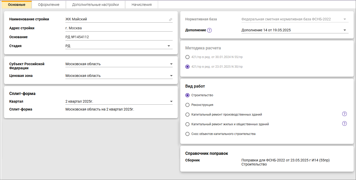

ФСНБ-2022
Регион
Сплит-форма
Нормативная база
  • Дополнение - после выбора нормативной базы кнопка Редактировать смету становится активной;
Вид работ
  • Строительство;
  • Реконструкция;

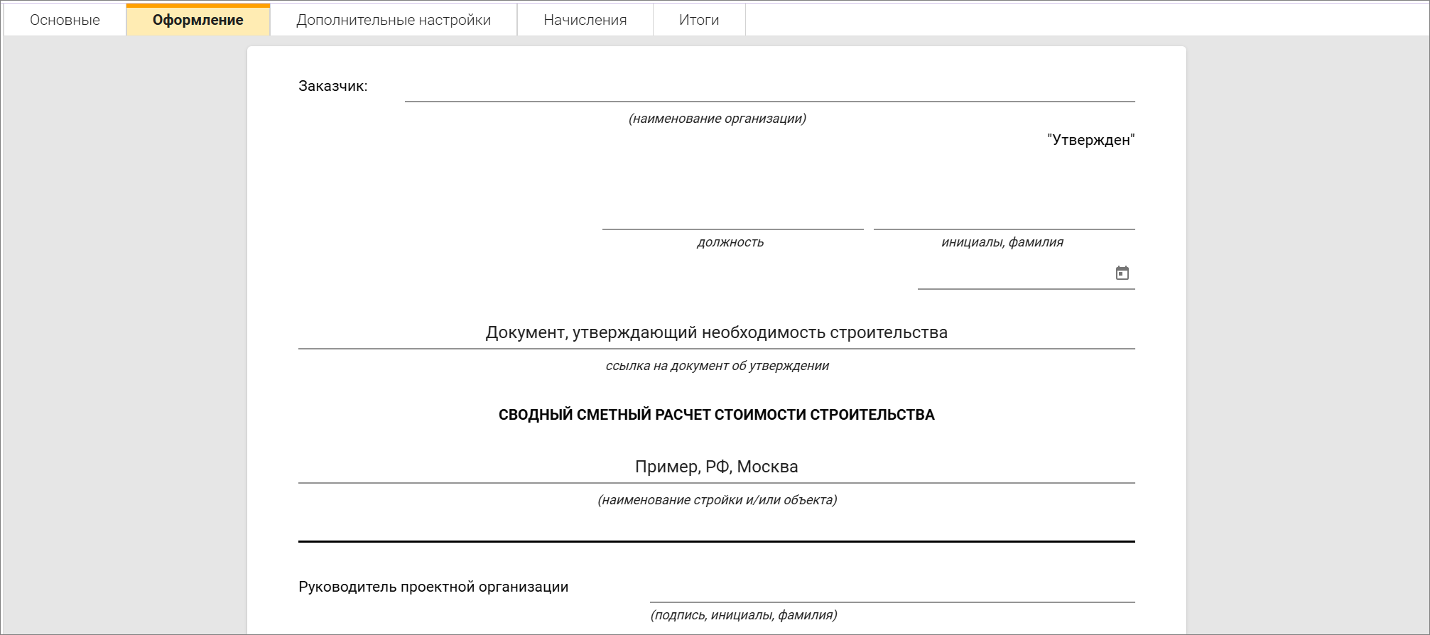

Вкладка Оформление
Вид вкладки Оформление
Сметный офис. Вкладка Оформление сводного сметного расчета
На вкладке Оформление автоматически заполняются поля при заполнении или изменении их на вкладке Основные - Основание.
В отчет и на вкладку Оформление в строку Наименование стройки и/или объекта выводится информация из поля Наименование стройки и Адрес стройки, если они отмечены скрепкой.

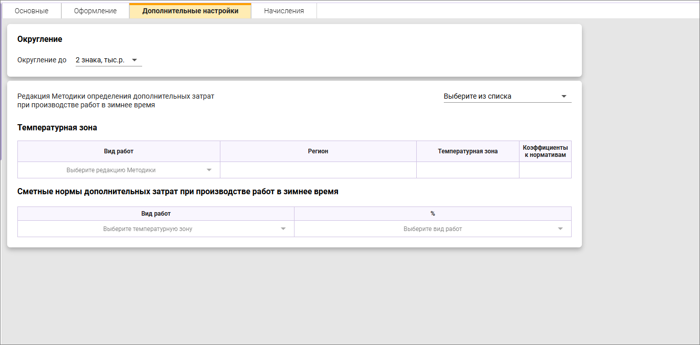

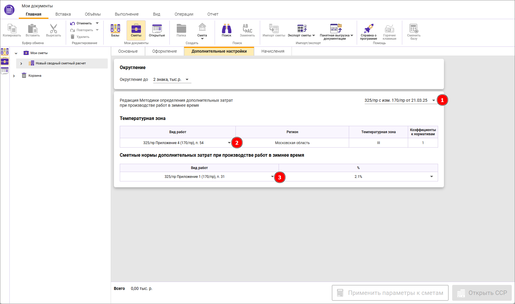

На вкладке содержатся настройки округления, а также для ФСНБ-2022: температурная зона и сметные нормы дополнительных затрат при производстве работ в зимнее время.
Для изменения настроек округления выберите соответствующий пункт в выпадающем списке.

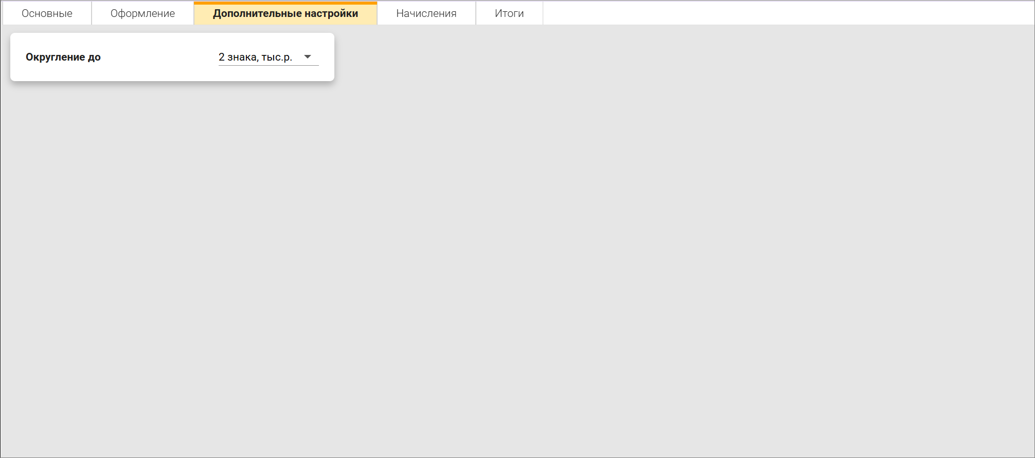

По умолчанию, настройки округления выставляются в соответствии с методическими указаниями. Для ТСН-2001: Глава 12 - Общие указания по применению ТСН-2001, п.3.2.22:
В сводном сметном расчете стоимости строительства или капитального ремонта итоговые суммы из объектных сметных расчетов (объектных смет), локальных сметных расчетов (локальных смет), сметных расчетов на отдельный вид затрат показывают в тысячах рублей с округлением до двух знаков после запятой.
ФСНБ-2022
Вид вкладки Дополнительные настройки ФСНБ-2022
Сметный офис. Вкладка Дополнительные настройки Сводного сметного расчета ФСНБ-2022
Для ФСНБ-2022: Методика определения сметной стоимости строительства, п. 42:
Результаты вычислений (построчные) и итоговые данные указываются .... в объектных сметных расчетах (сметах), сводном сметном расчете стоимости строительства ... - в тысячах рублей с округлением до двух знаков после запятой.

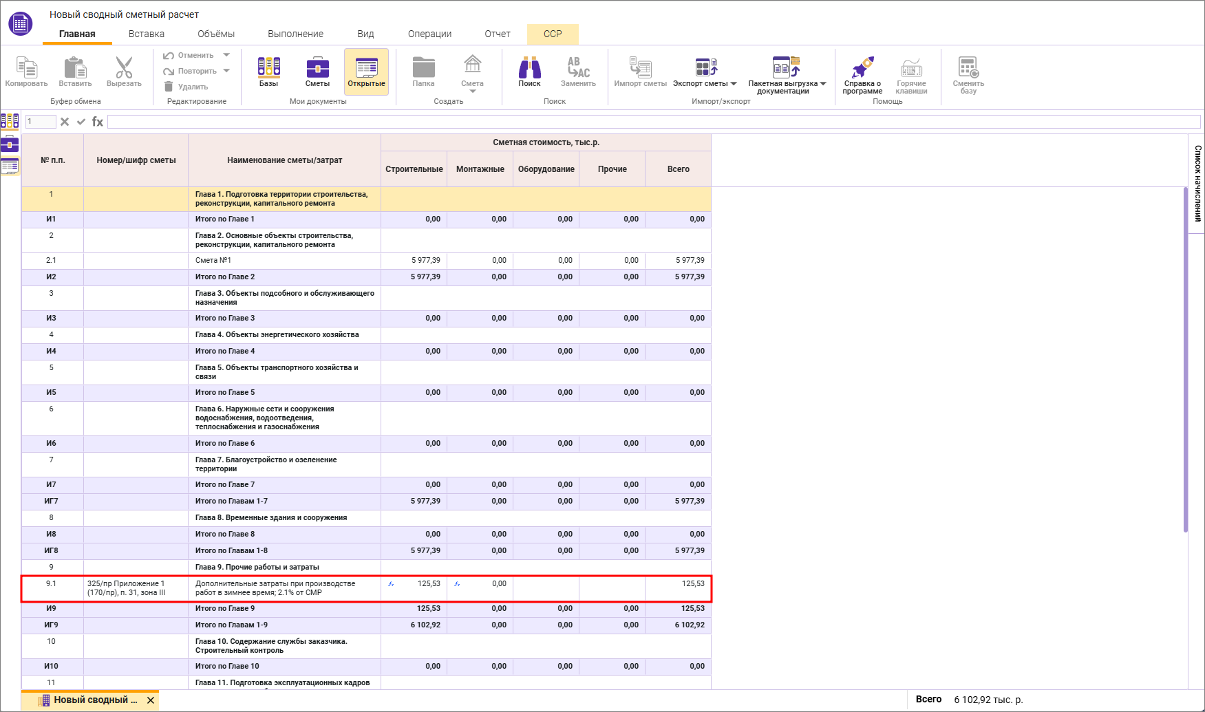

Для назначения Сметных норм дополнительных затрат при производстве работ в зимнее время необходимо выбрать редакцию методики. После чего выбрать Температурную зону и Сметные нормы дополнительных затрат при производстве работ в зимнее время

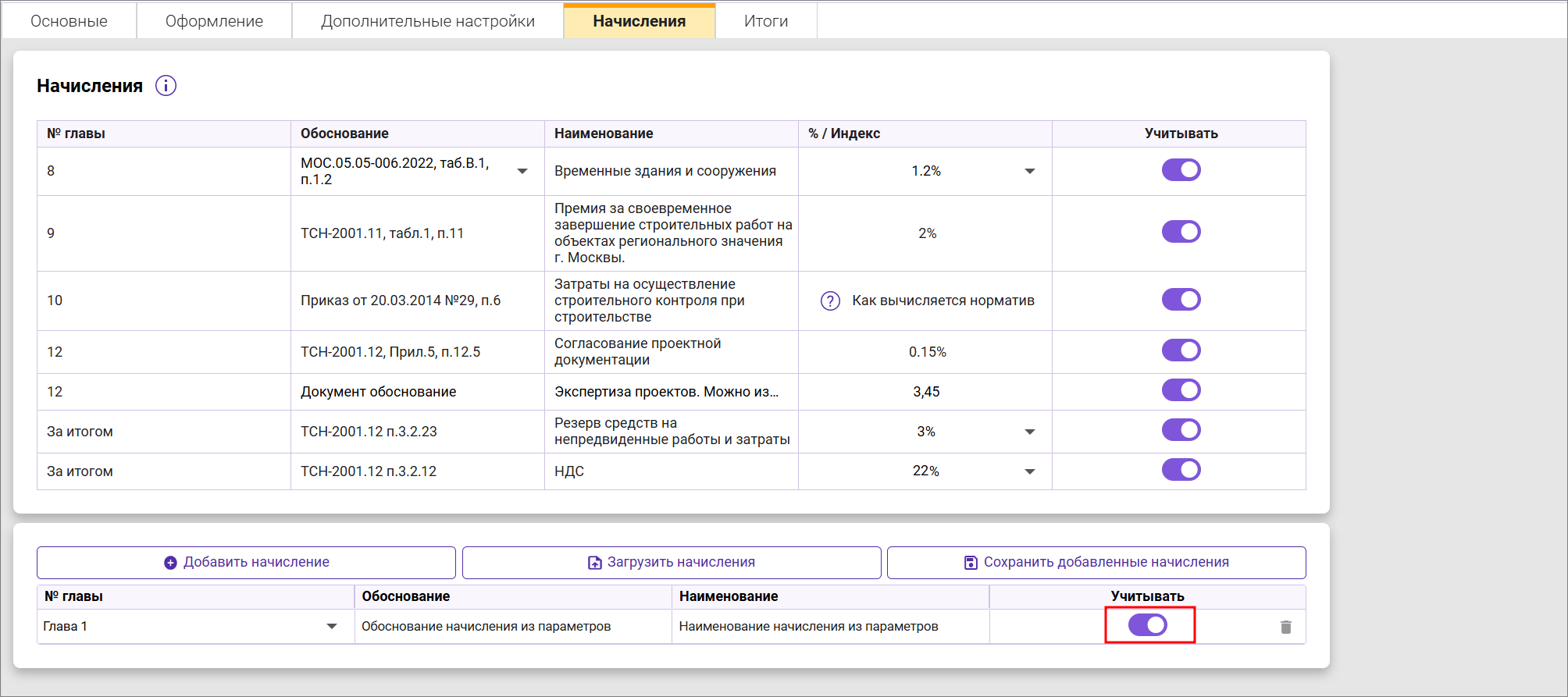

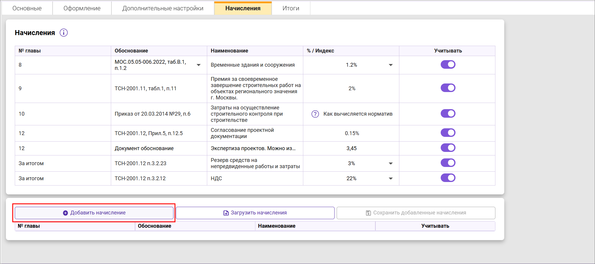

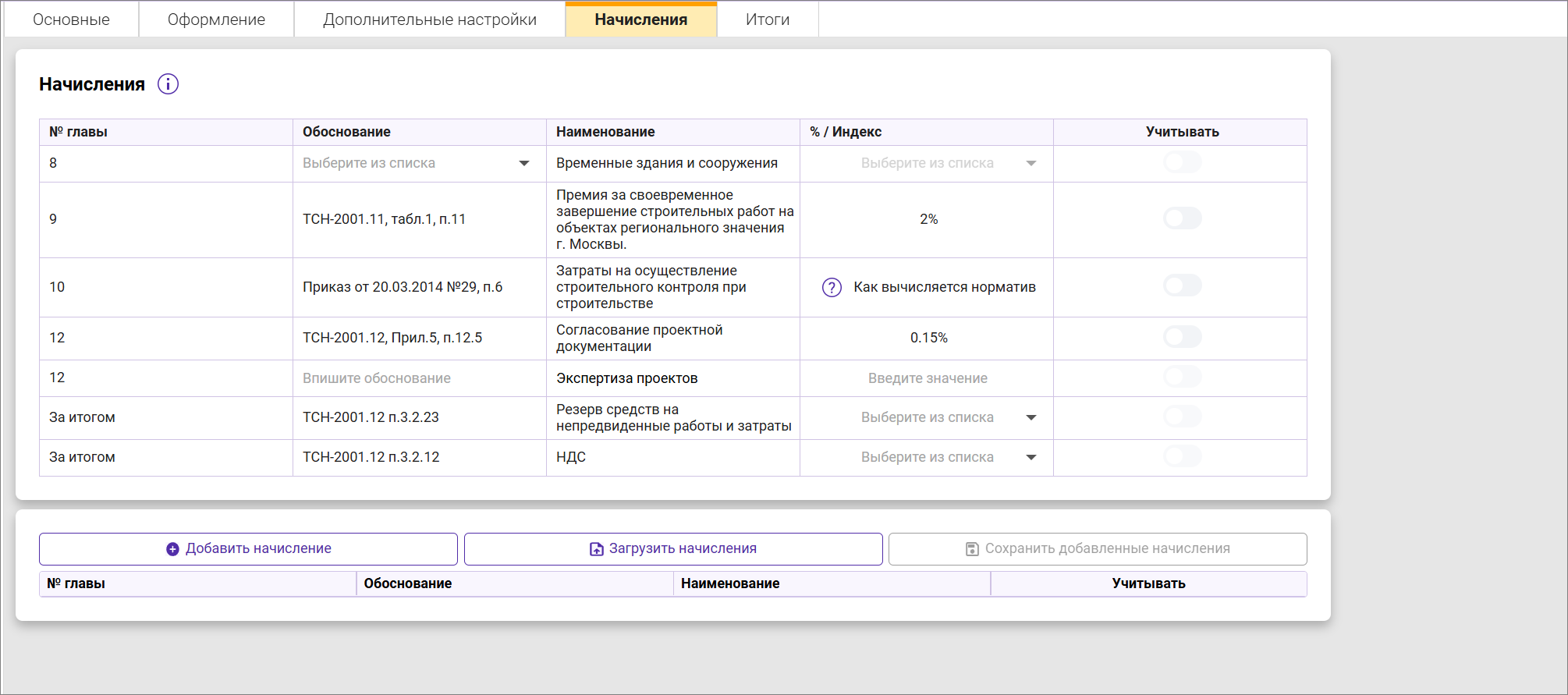

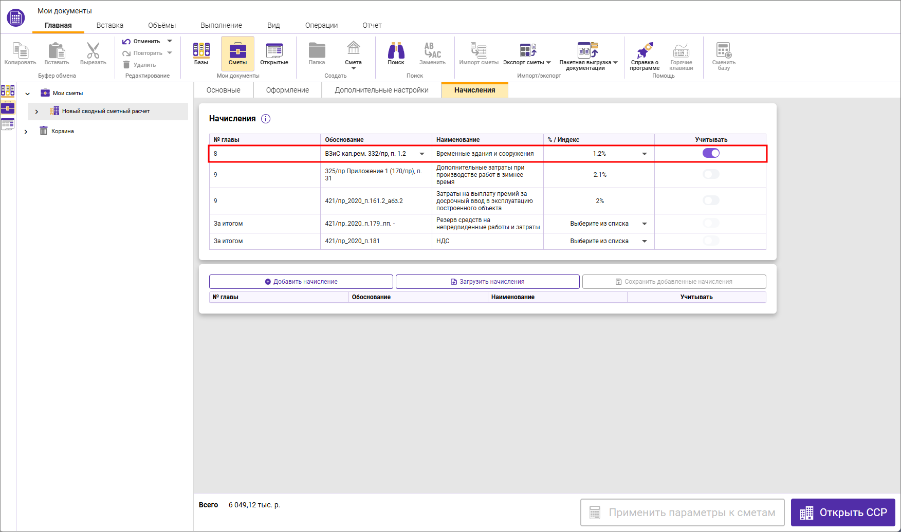

Вкладка Начисления

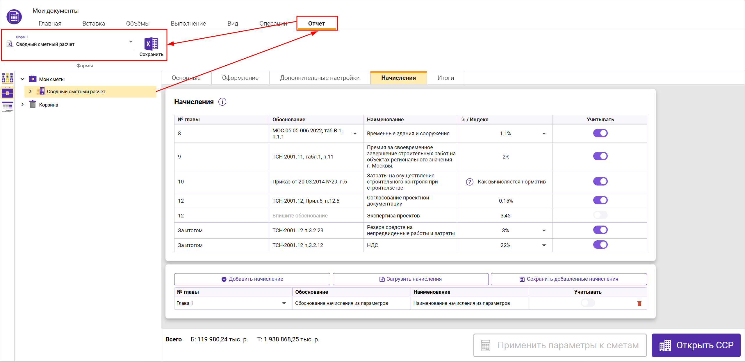

Основные начисления

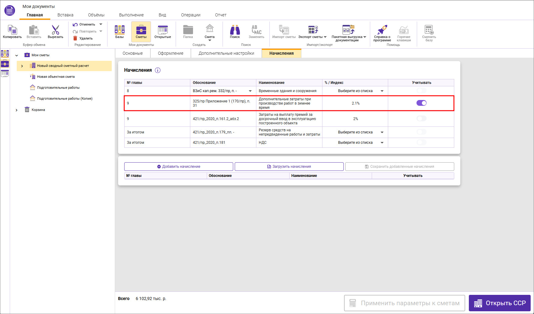

На вкладке содержится список основных Начислений (Затрат) используемых в ССР
ТСН-2001
Сметный офис. Вкладка Начисления сводного сметного расчета ТСН-2001
ФСНБ-2022
Сметный офис. Вкладка Начисления сводного сметного расчета ФСНБ-2022

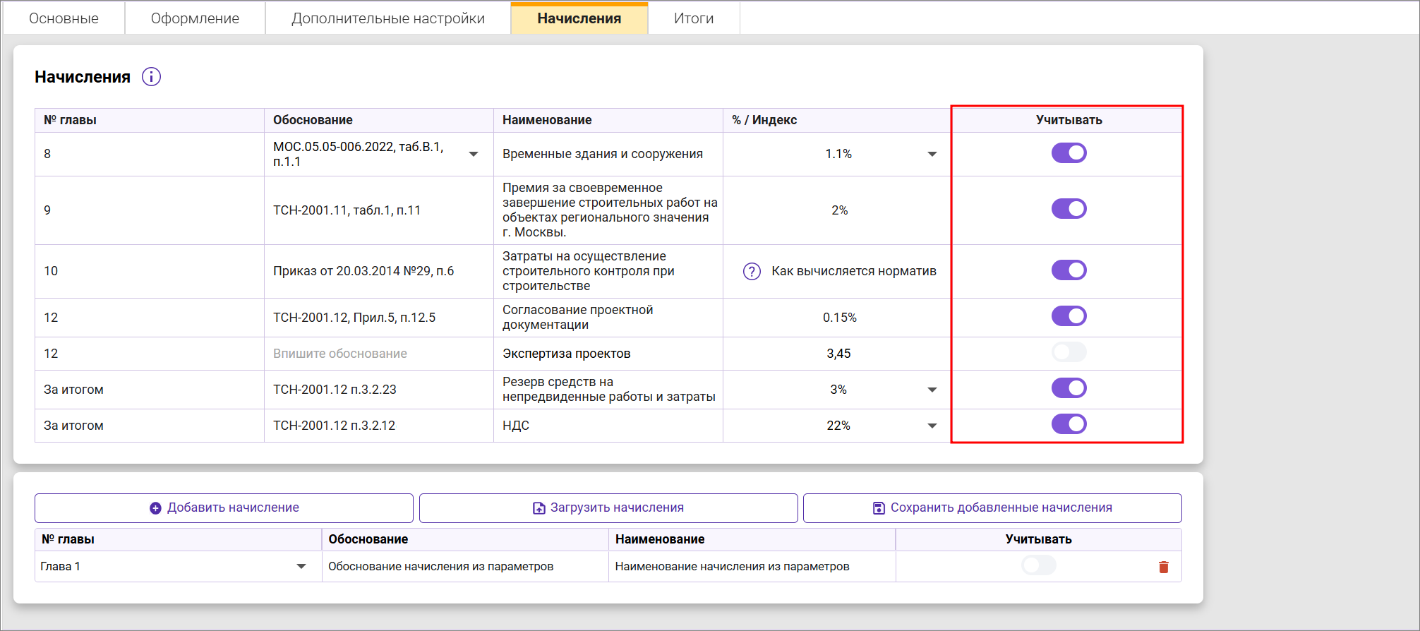

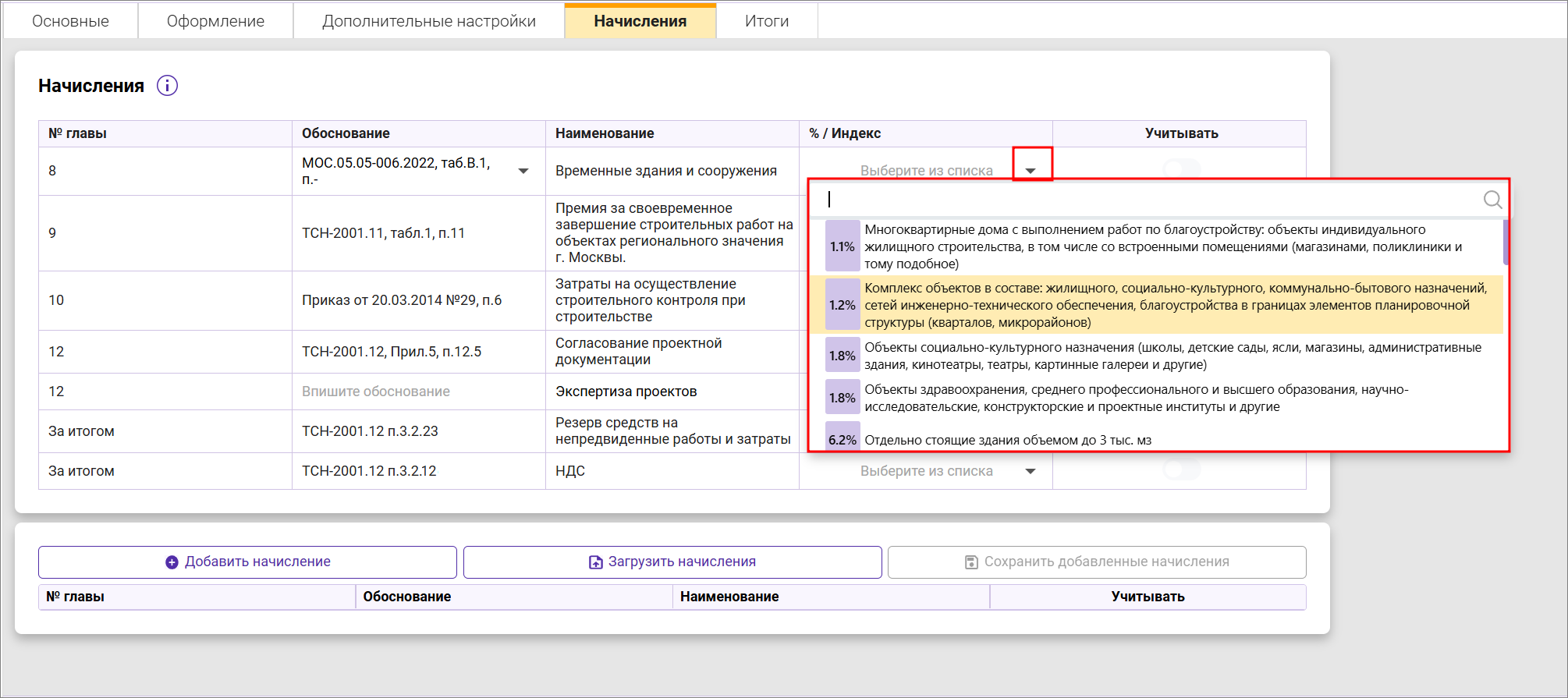

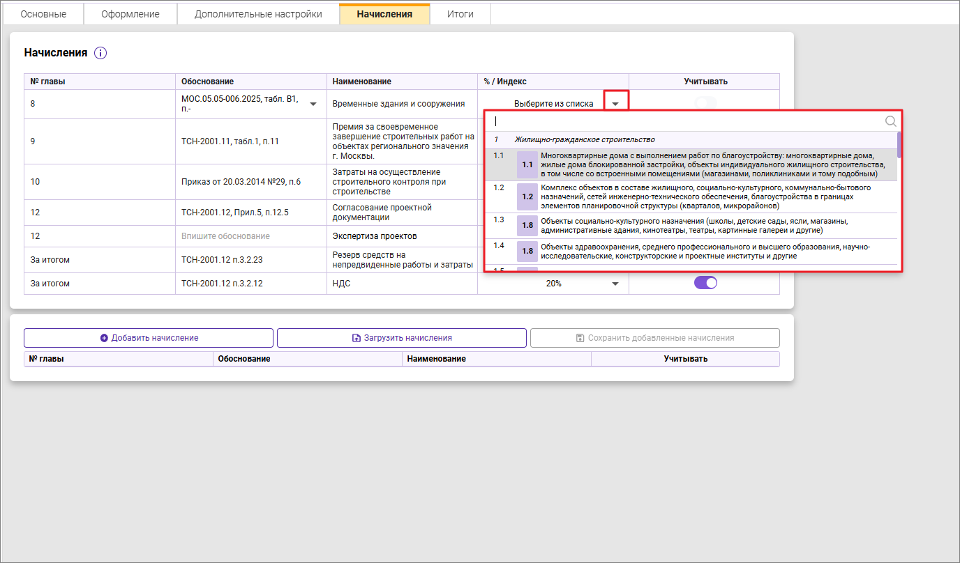

Стоимостные показатели Начислений (затрат) добавленных из Параметров ССР вычисляются автоматически.
Для добавления начислений в колонках Обоснование и %/Индекс выберите из списка нужные пункты. После заполнения в строке начисления всех колонок, обоснование будет автоматически сформировано в соответствии с установленной методикой и требованиями к заполнению XML-схемы
Сметный офис. Добавление начислений в сводный сметный расчет
Одновременно с этим переключатель Учитывать станет активным
Сметный офис. Учитывать начисление в сводном сметном расчете

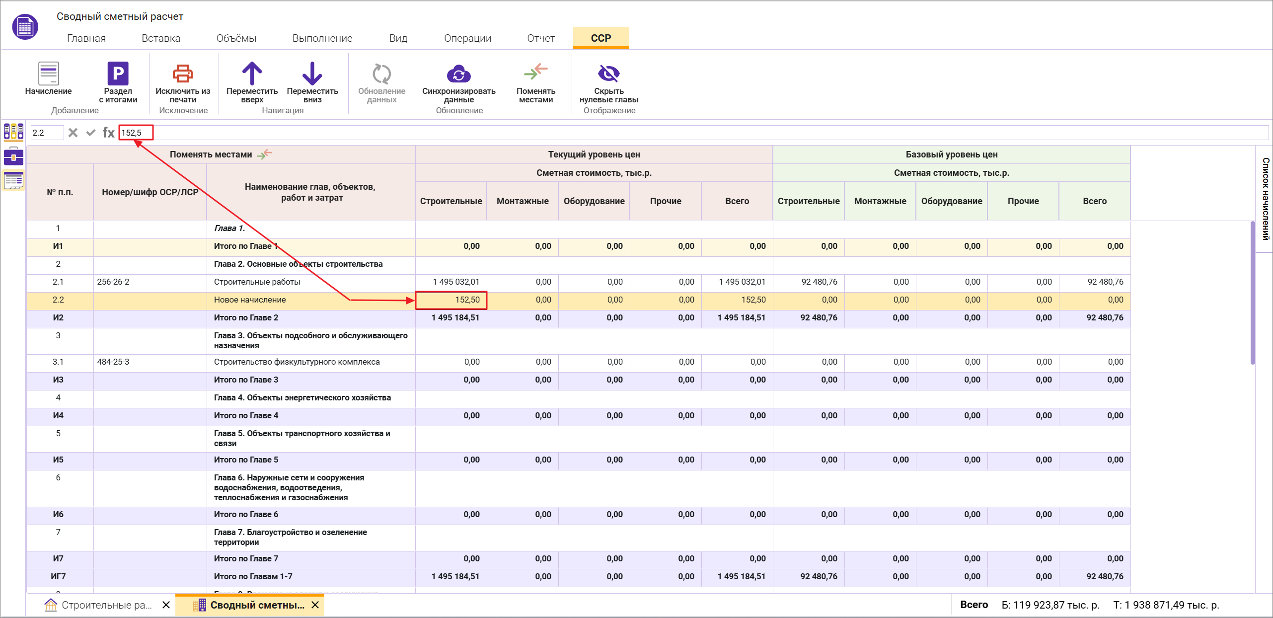

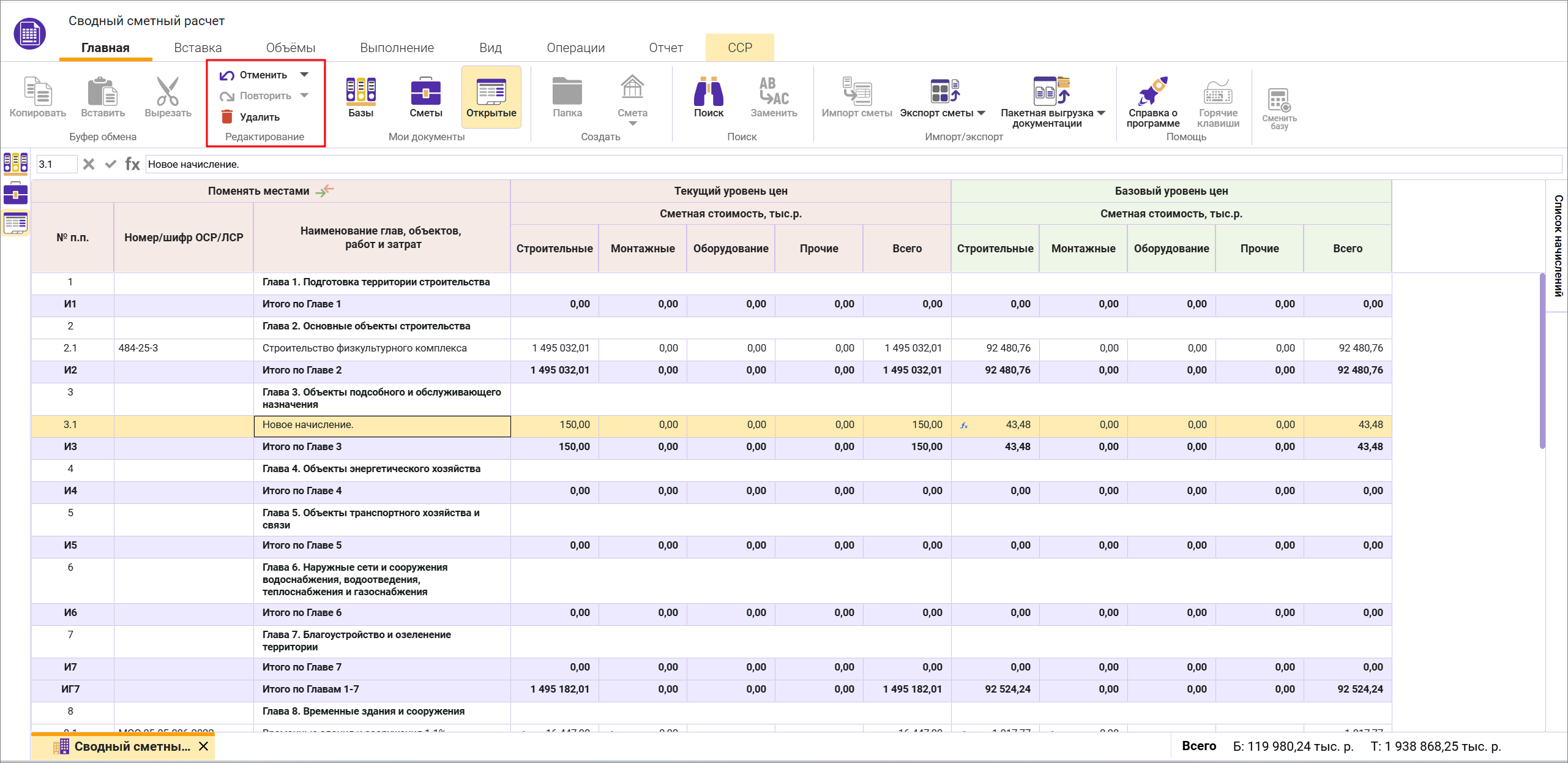

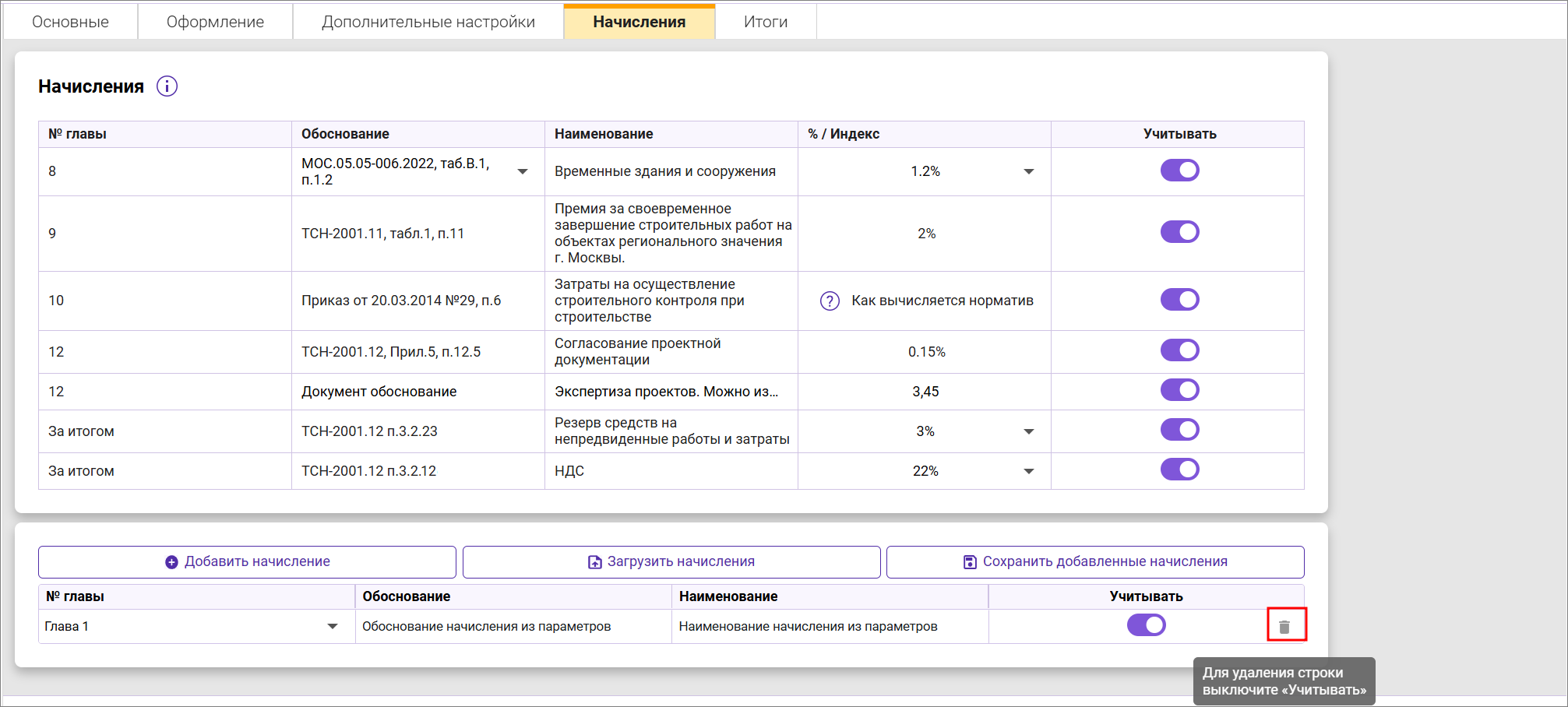

При необходимости можно изменить Обоснование и/или Наименование в открытом ССР
Сметный офис. Изменение наименований начислений в сводном сметном расчете
Для возврата шаблонного Обоснования и Наименования необходимо выключить и включить переключатель Учитывать на вкладке Начисления. Или нажать Обновить / Синхронизировать данные в открытом сводном сметном расчете на динамической вкладке ССР.
Строки начислений, добавленных из параметров, в открытом ССР удалить нельзя. Для удаления необходимо выключить переключатель Учитывать на вкладке Начисления.

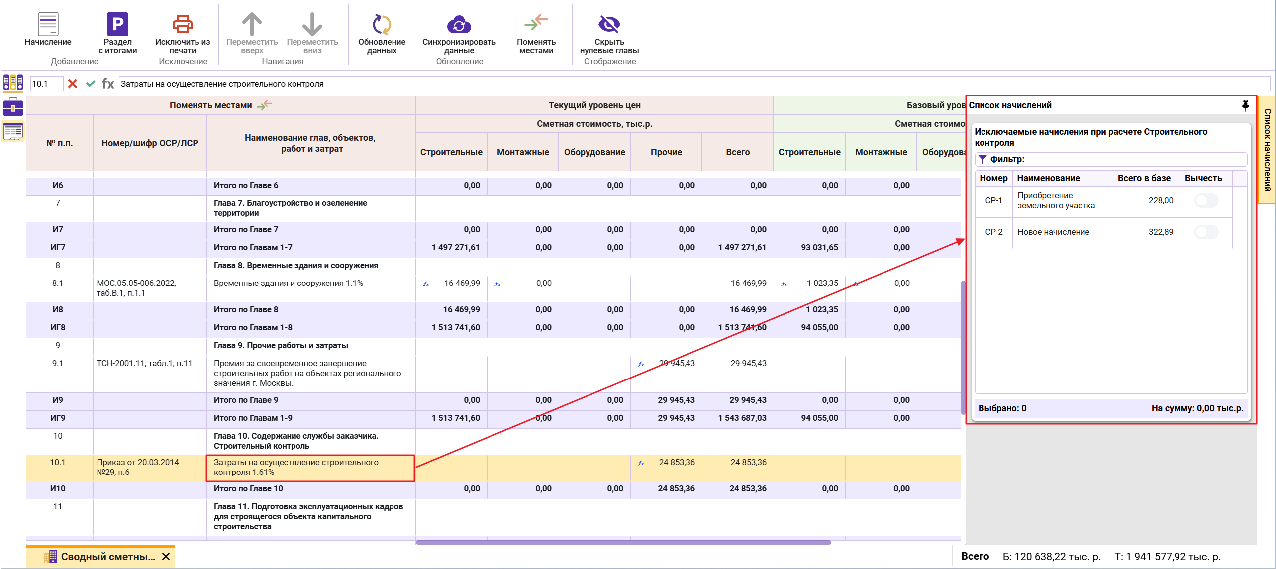

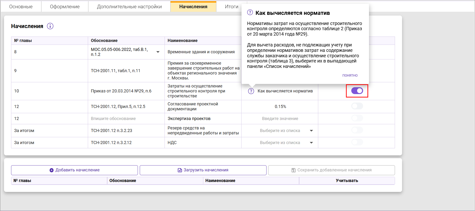

Расчет Затрат на осуществление строительного контроля при строительстве в ТСН-2001:
Приказ от 20.03.2014 №29, п.6.
Показатель норматива затрат на осуществление строительного контроля определяется от суммы затрат по итогам глав 1-9 сводного сметного расчета (за исключением расходов, указанных в таблице 3) в базисном уровне цен.
Для объектов, стоимость строительства которых по итогам глав 1-9 сводного сметного расчета (за исключением расходов, указанных в таблице 3) превышает 900 млн.руб. в базисном уровне цен, расчетное значение норматива затрат на осуществление строительного контроля округляется до четырех знаков после запятой.
При определении затрат на осуществление строительного контроля норматив затрат применяется к сметной стоимости, определенной по итогам глав 1-9 сводного сметного расчета (за исключением расходов, указанных в таблице 3) в базисном и текущем уровне цен.
При включении затрат, Норматив затрат на Стройконтроль определяется автоматически в соответствии с Приказом
Сметный офис. Начисление Стройконтроля в сводном сметном расчете

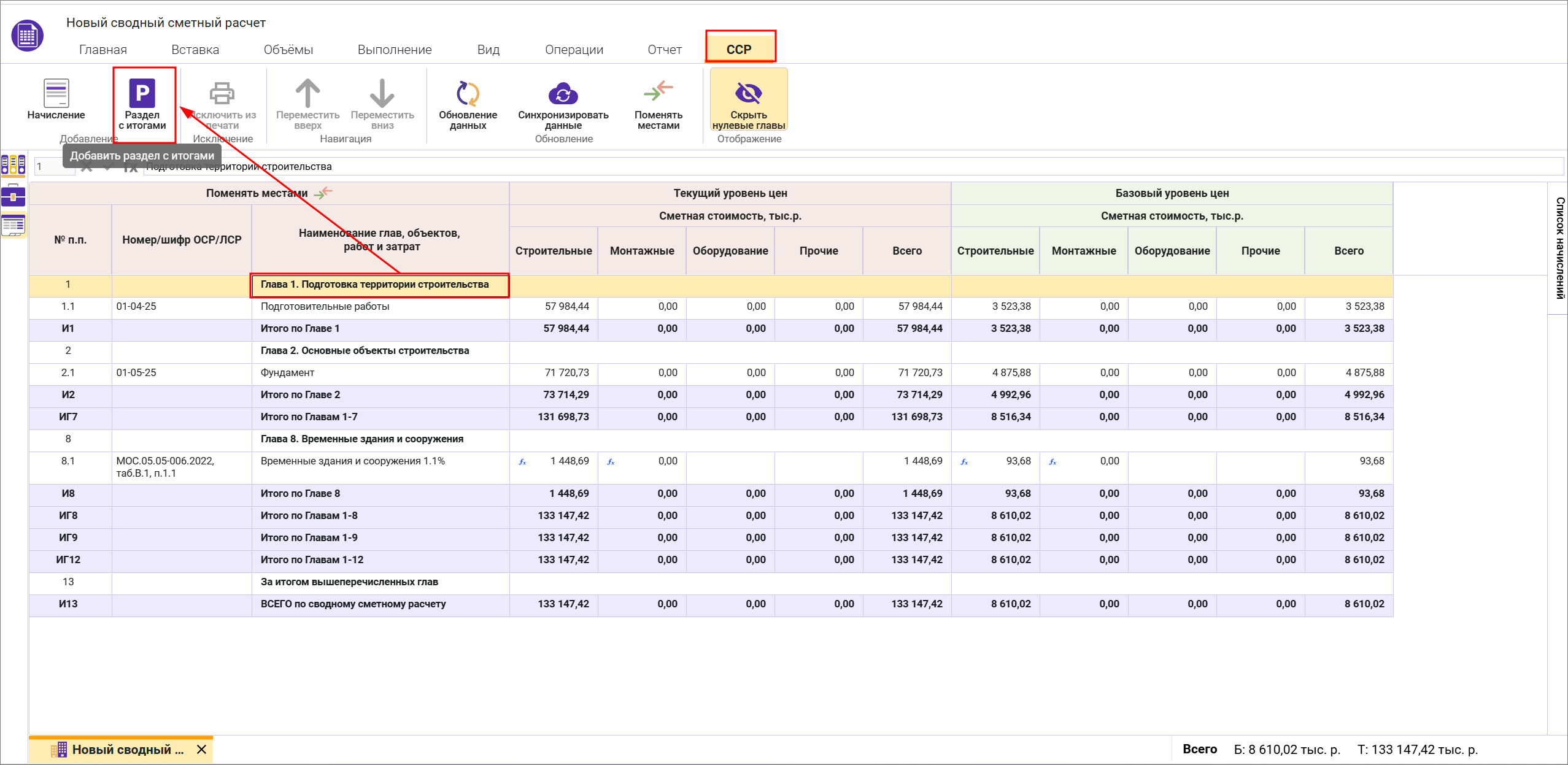

Строка Затраты на осуществление строительного контроля добавится в Главу 10 Сводного сметного расчета.
Исключение расходов, указанных в таблице 3 производится в открытом ССР в раскрывающейся панели
Сметный офис. Список начислений в сводном сметном расчете

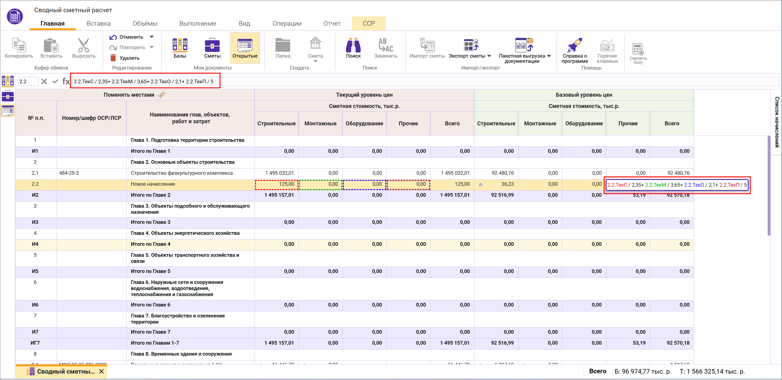

Собственные начисления

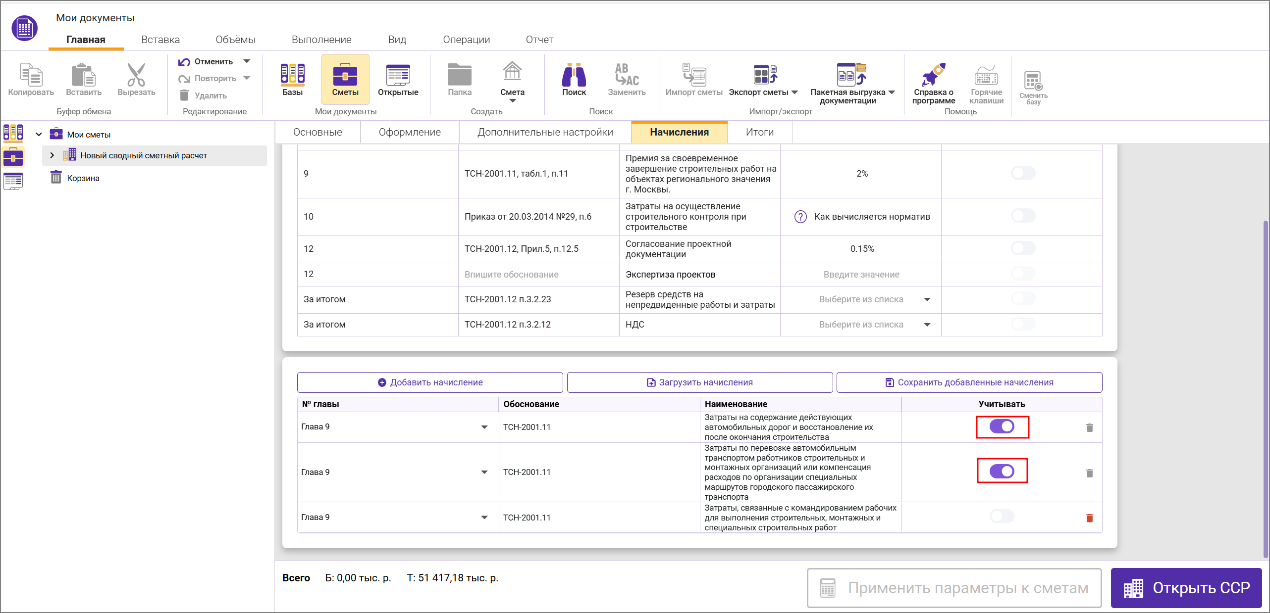

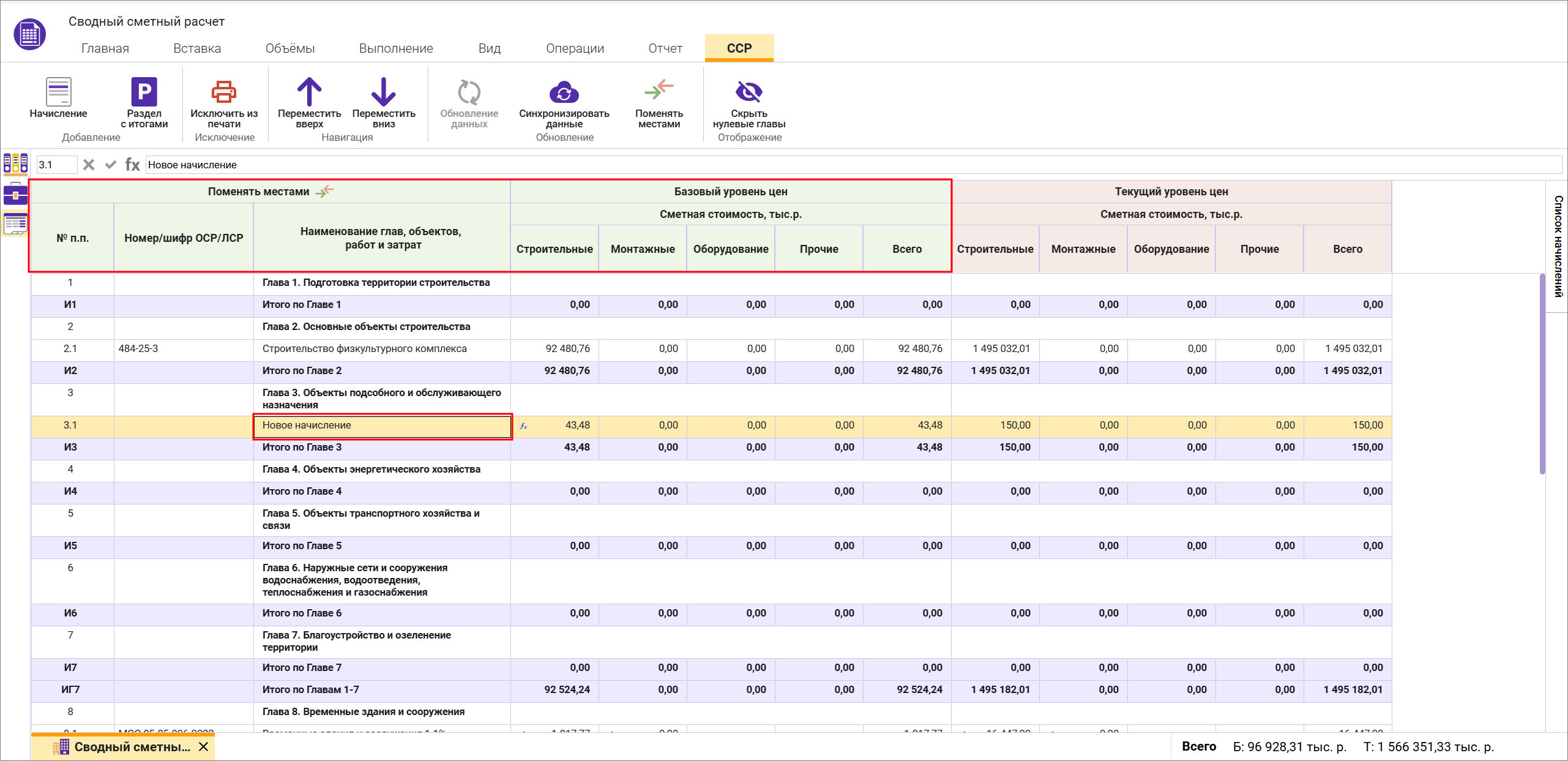

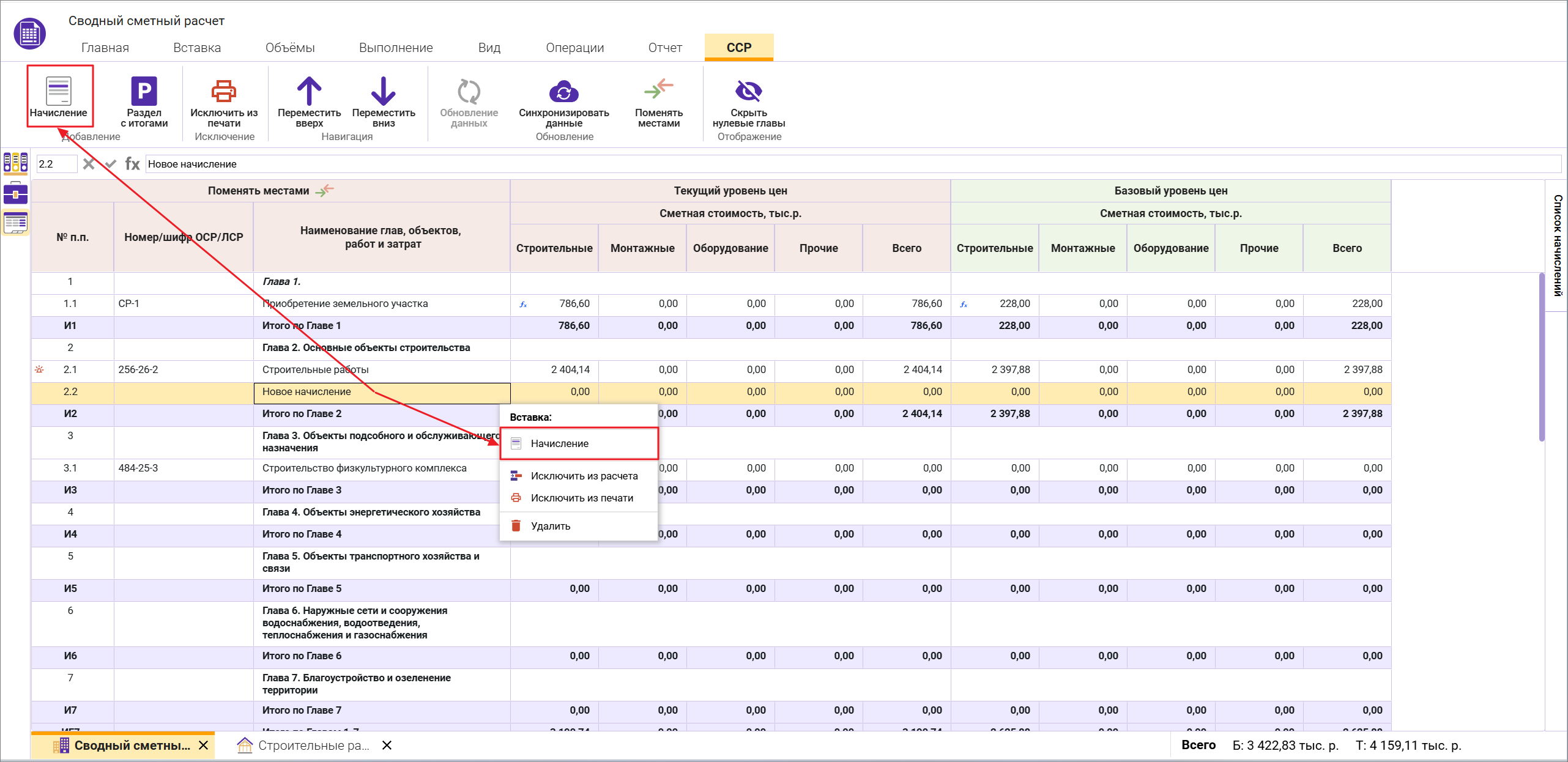

Другие начисления можно добавить нажав Добавить начисление
Сметный офис. Добавление собственных начислений в сводный сметный расчет
Переключатель Учитывать становится активным для выбора после указания № Главы для включения в нее начисления
Сметный офис. Включение собственных начислений в сводный сметный расчет
После включения переключателя Учитывать строка с введенным обоснованием и наименованием добавится в указанную главу Сводного сметного расчета. Перемещение этого начисления в открытом ССР не предусмотрено.

Для удаления начисления из параметров, необходимо отключить переключатель Учитывать и нажать на иконку корзины
Сметный офис. Удаление строки собственных начислений в сводном сметном расчете

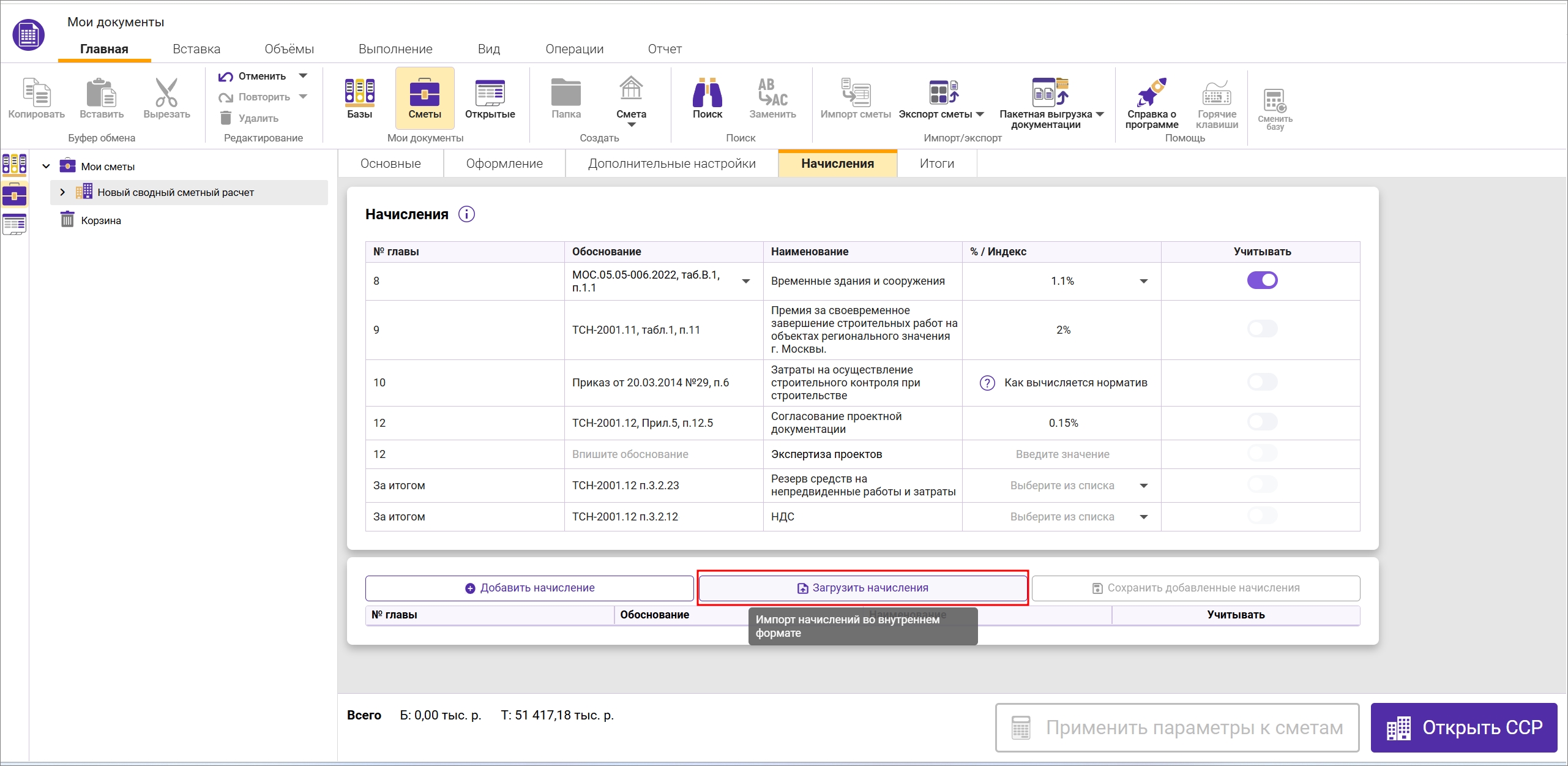

Для загрузки начислений из шаблона необходимо на вкладке Начисления в параметрах ССР нажать Загрузить начисления
Сметный офис. Загрузка начислений из шаблона в сводном сметном расчете
Выбрать файл с шаблоном начислений и нажать Открыть.

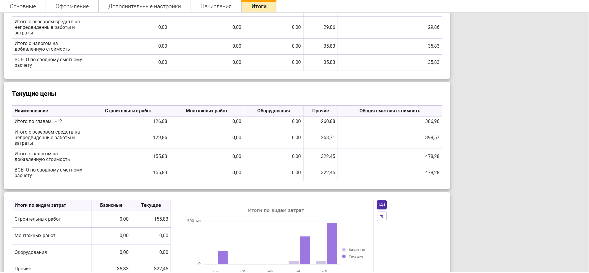

Вкладка Итоги
На вкладке Итоги (доступна в ТСН-2001) отображаются секции итогов для Базисных и Текущих цен, Итогов по видам затрат в виде таблицы и в виде диаграммы
Сметный офис. Вкладка Итоги в сводном сметном расчете

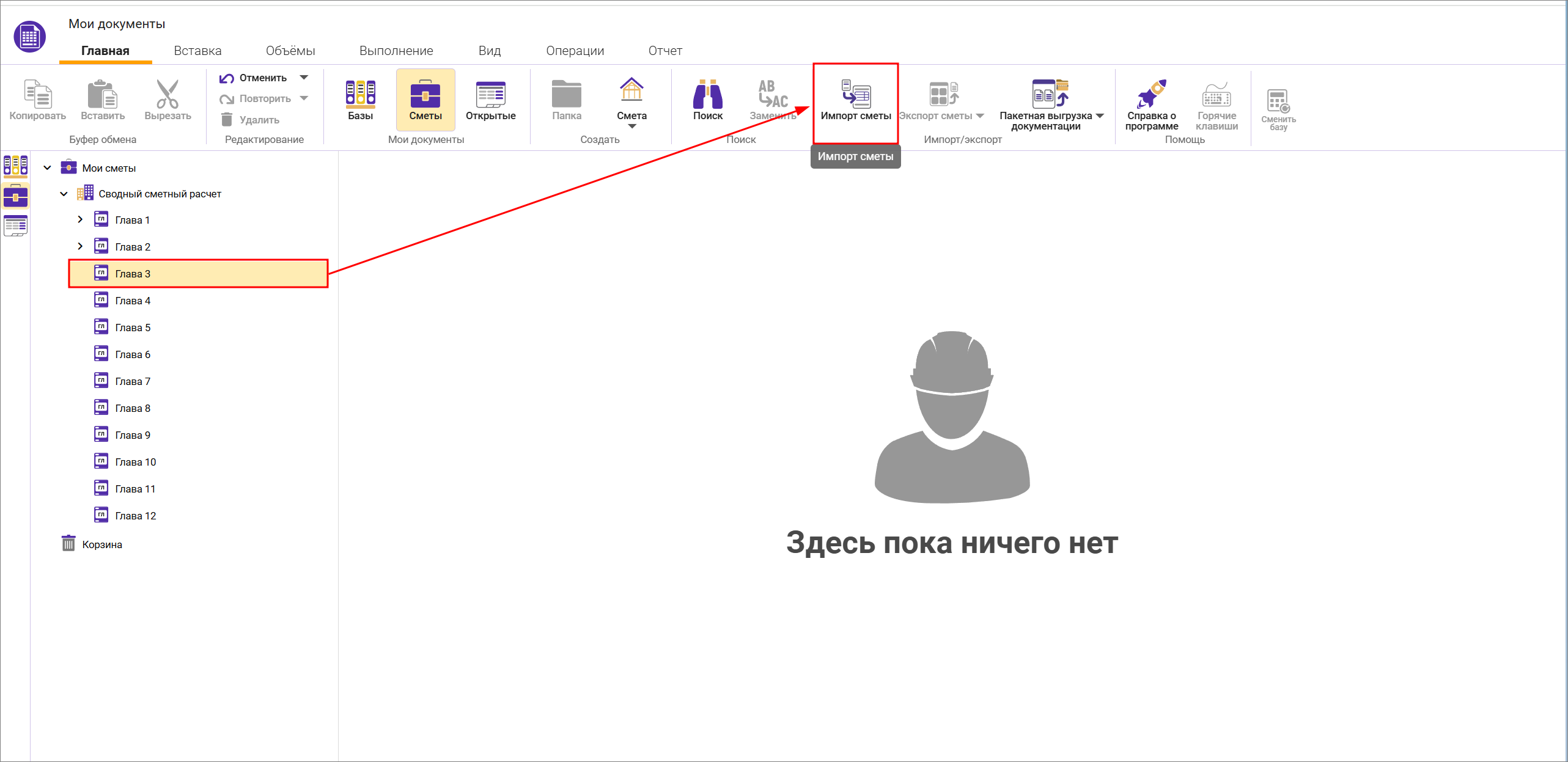

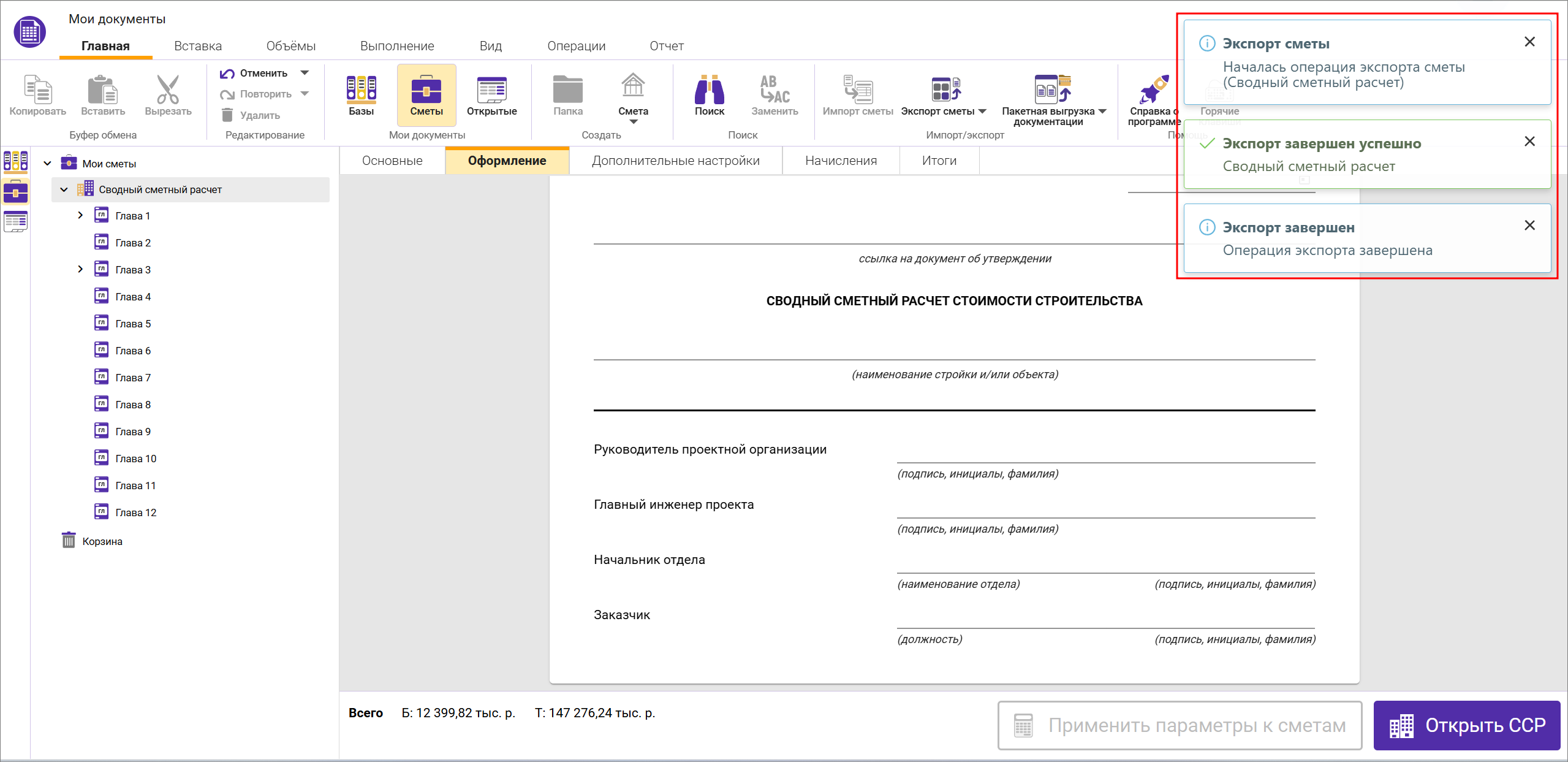

Создание Смет в ССР

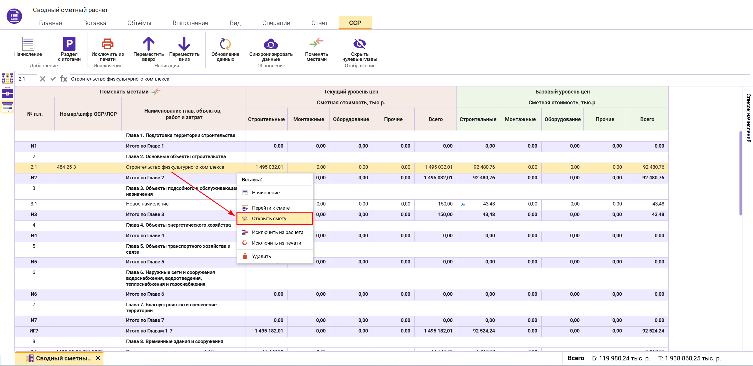

Создание смет в сводном сметном расчете предусмотрено только в Главах, на узле Сводного сметного расчета создание ЛСР и ОСР не доступно.

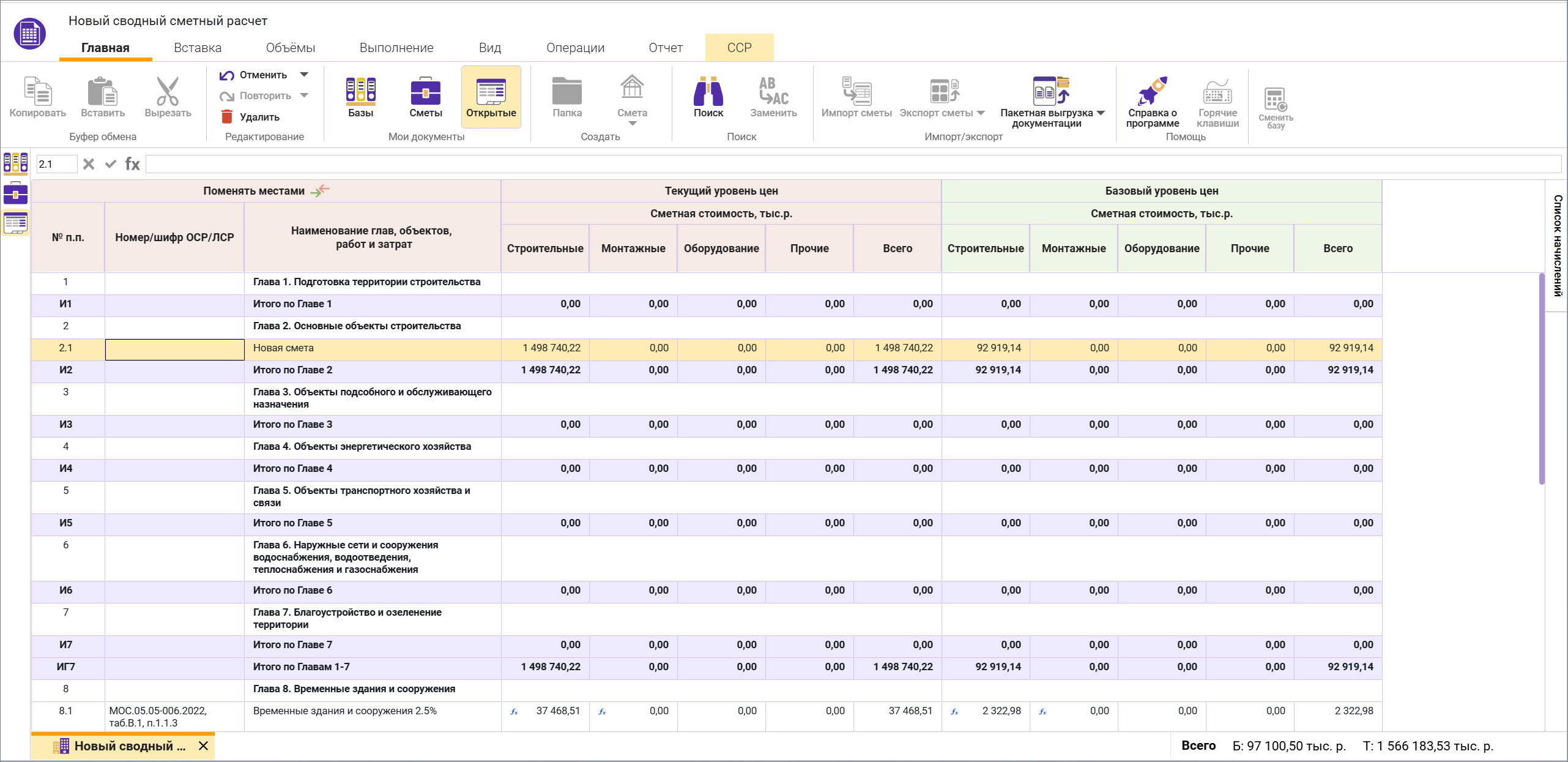

В любой главе сводного сметного расчета можно создать локальную смету и/или объектную смету, далее будет использоваться общее понятие Смета, если не требуется уточнение.
Параметры созданной сметы наследуются от сводного сметного расчета
Сметный офис. Создание объектной сметы в сводном сметном расчете
Сметный офис. Создание локальной сметы в сводном сметном расчете

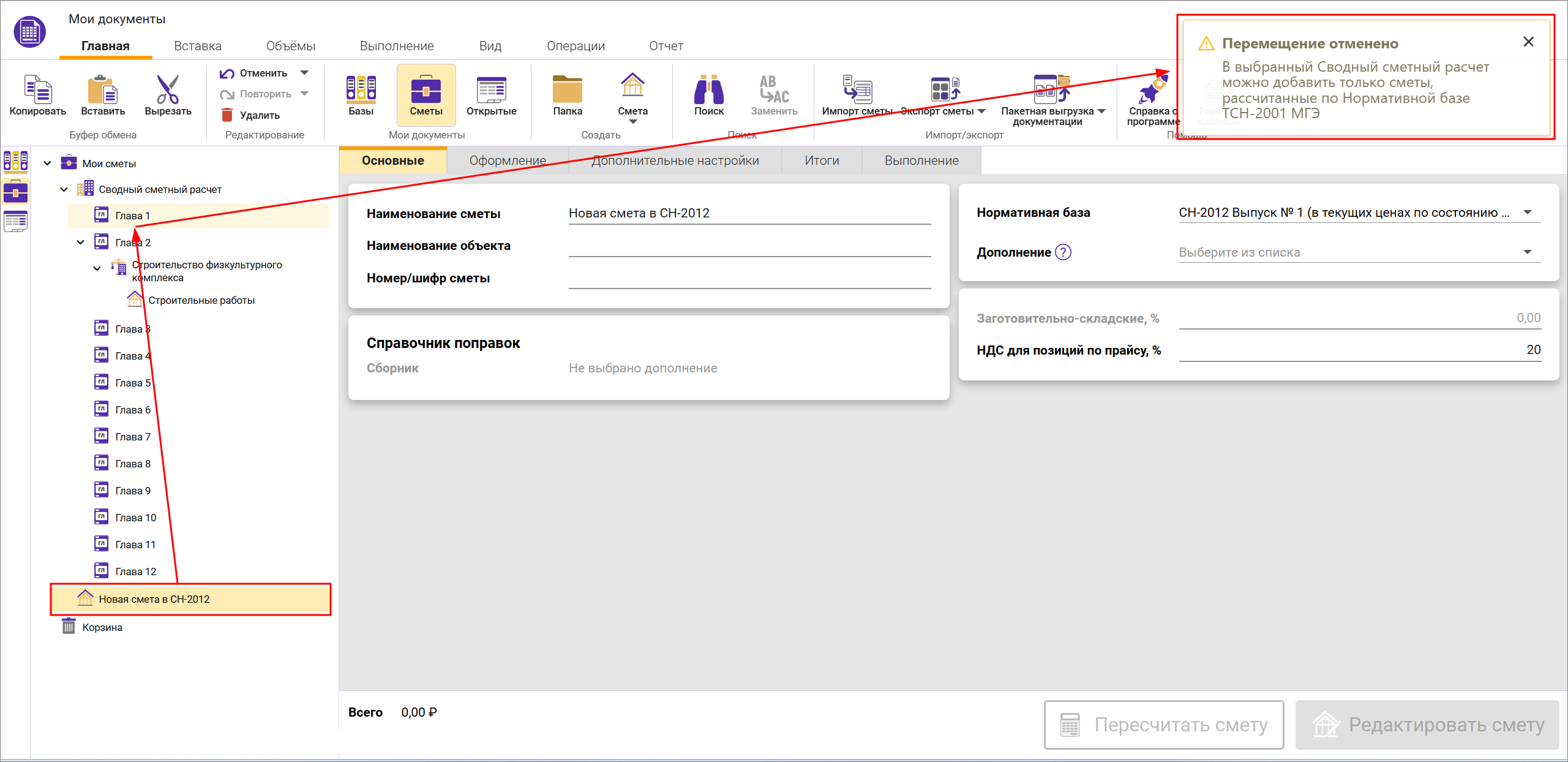

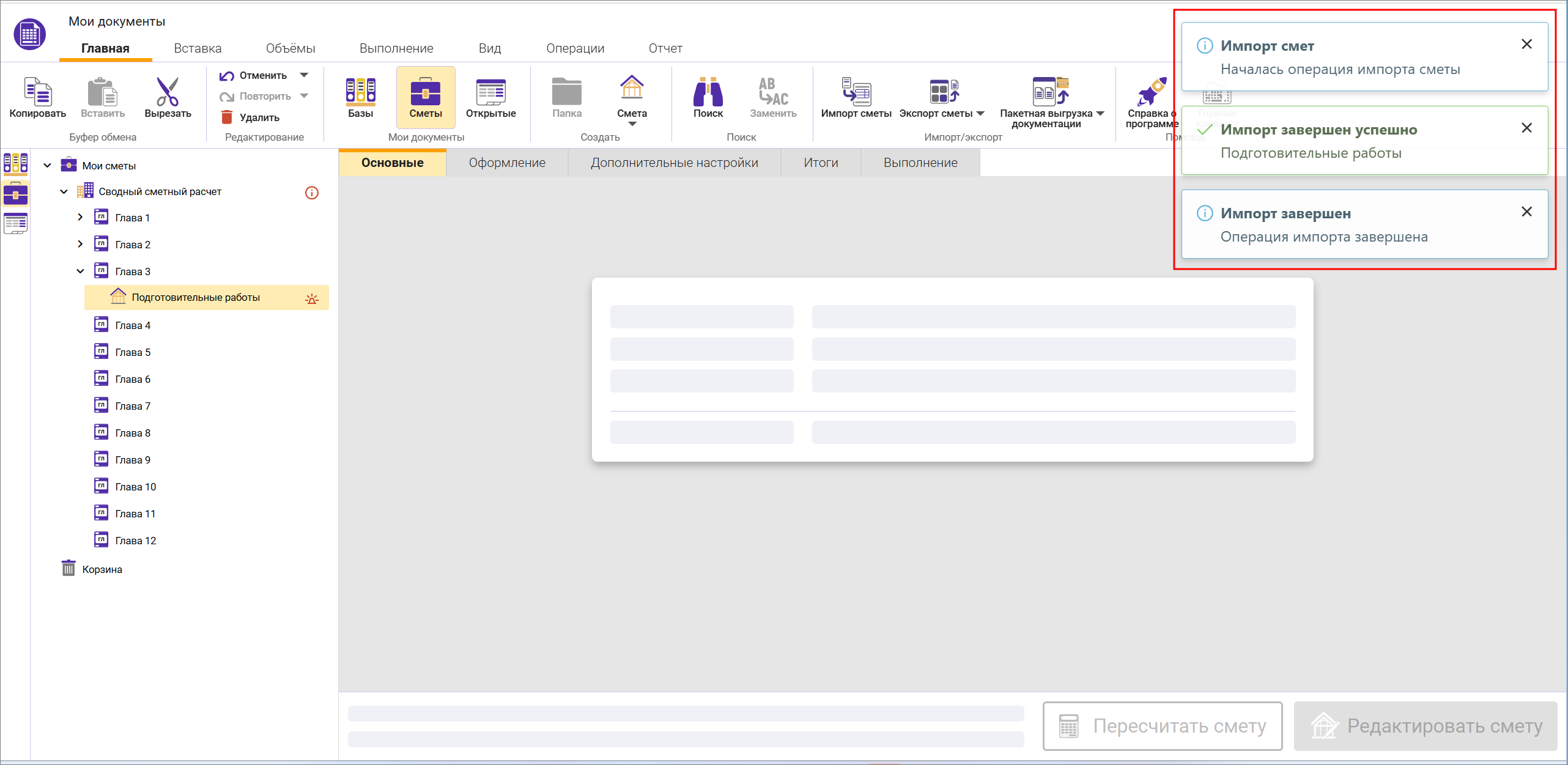

Перенос существующих смет в ССР
Перенос смет, рассчитанных по нормативной базе, отличной от сводного сметного расчета, запрещен
Сметный офис. Перемещение смет в сводный сметный расчет

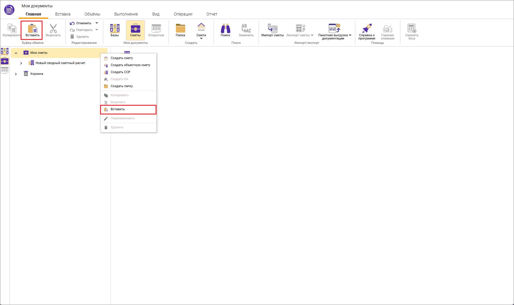

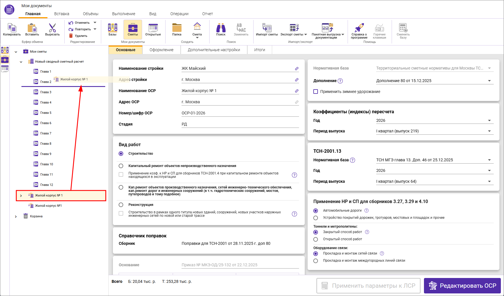

Перемещение смет возможно как в пределах одного ССР, так и между ССР.
Перенос существующих смет в ССР производится с помощью перетаскивания с зажатой левой кнопкой мыши (Drag'n'Drop) или путем копирования (<Ctrl+C>) /вырезания (<Ctrl+Х>) и вставки смет (<Ctrl+V>) в выбранную Главу ССР
Сметный офис. Перетаскивание смет в сводный сметный расчет
При изменении состава смет в ССР пересчет осуществится автоматически.

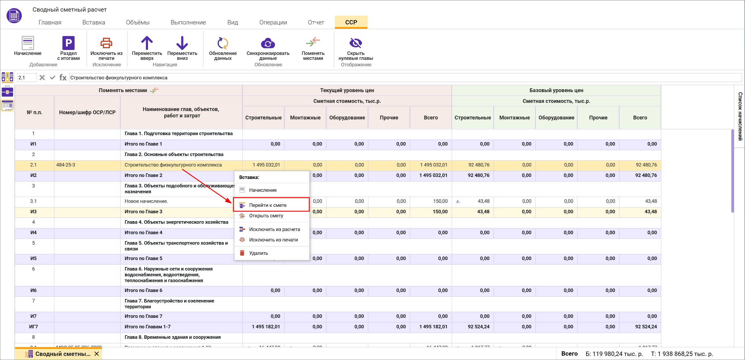

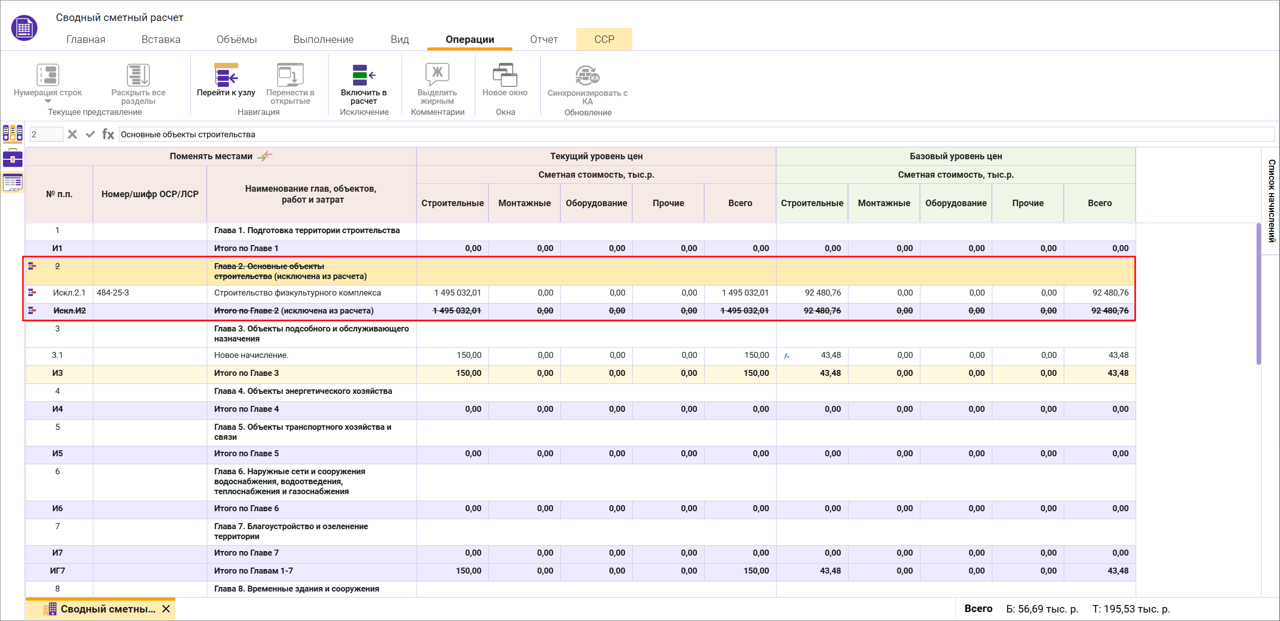

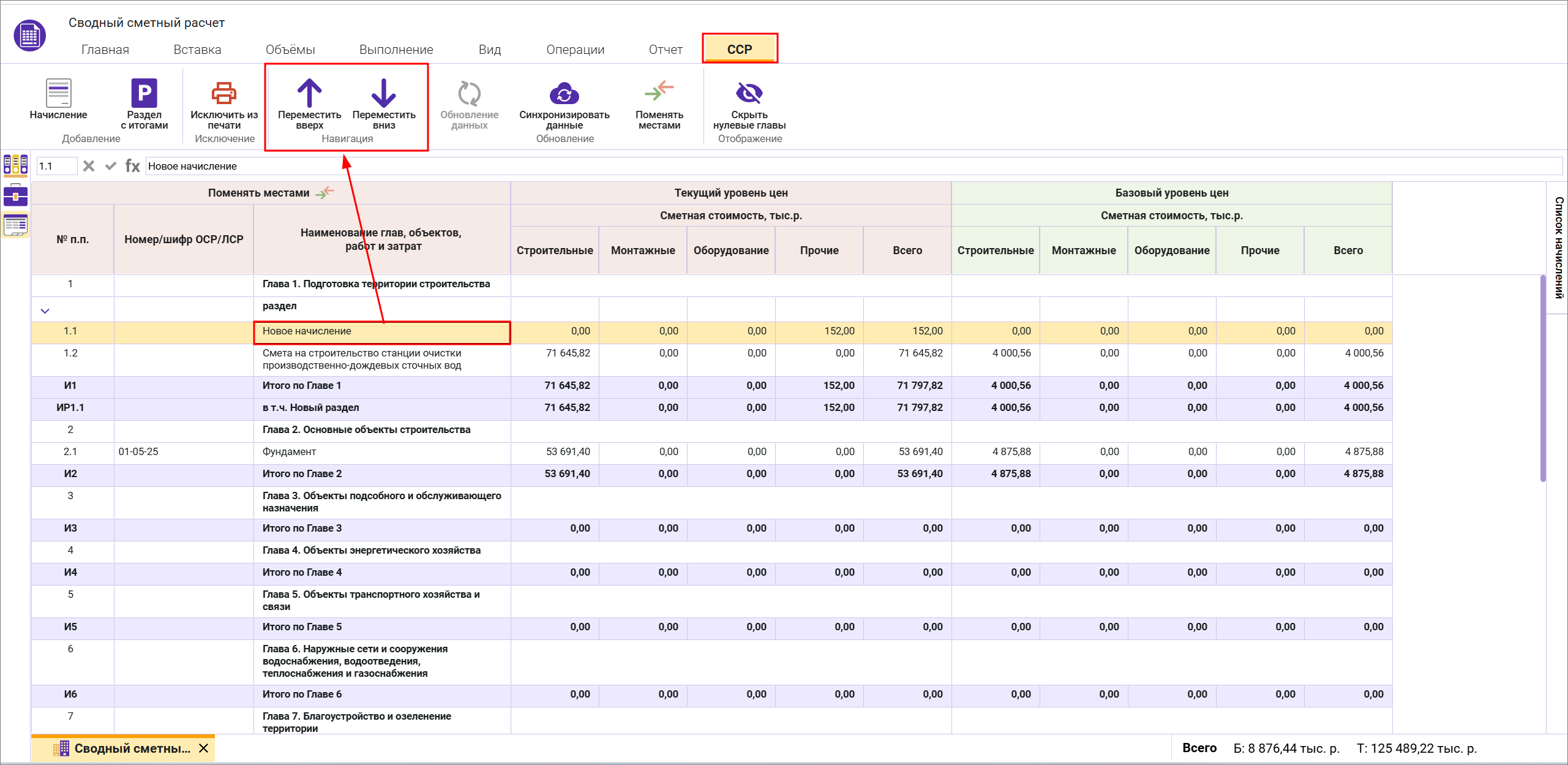

Перенос смет и начислений, добавленных вручную, возможно производить в открытом сводном сметном расчете на вкладке ССР в панели инструментов нажатием Переместить вверх и Переместить вниз или сочетанием клавиш <Ctrl+ ↑> и <Ctrl+ ↓>
Сметный офис. Перемещение строк начислений и смет в сводном сметном расчете
Строки Начислений (затрат) добавленных из параметров не перемещаются.
Строки смет и начислений могут перемещаться по всему ССР за исключением мест, где запрещено их создание. В случае, если строка начисления перемещена после строки Всего по объектному сметному расчету, то она не учитывается в расчете.
Строки Глав и Итогов не перемещаются.

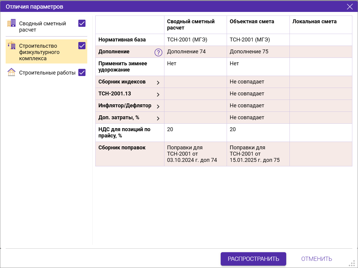

Отличия в параметрах Смет и ССР

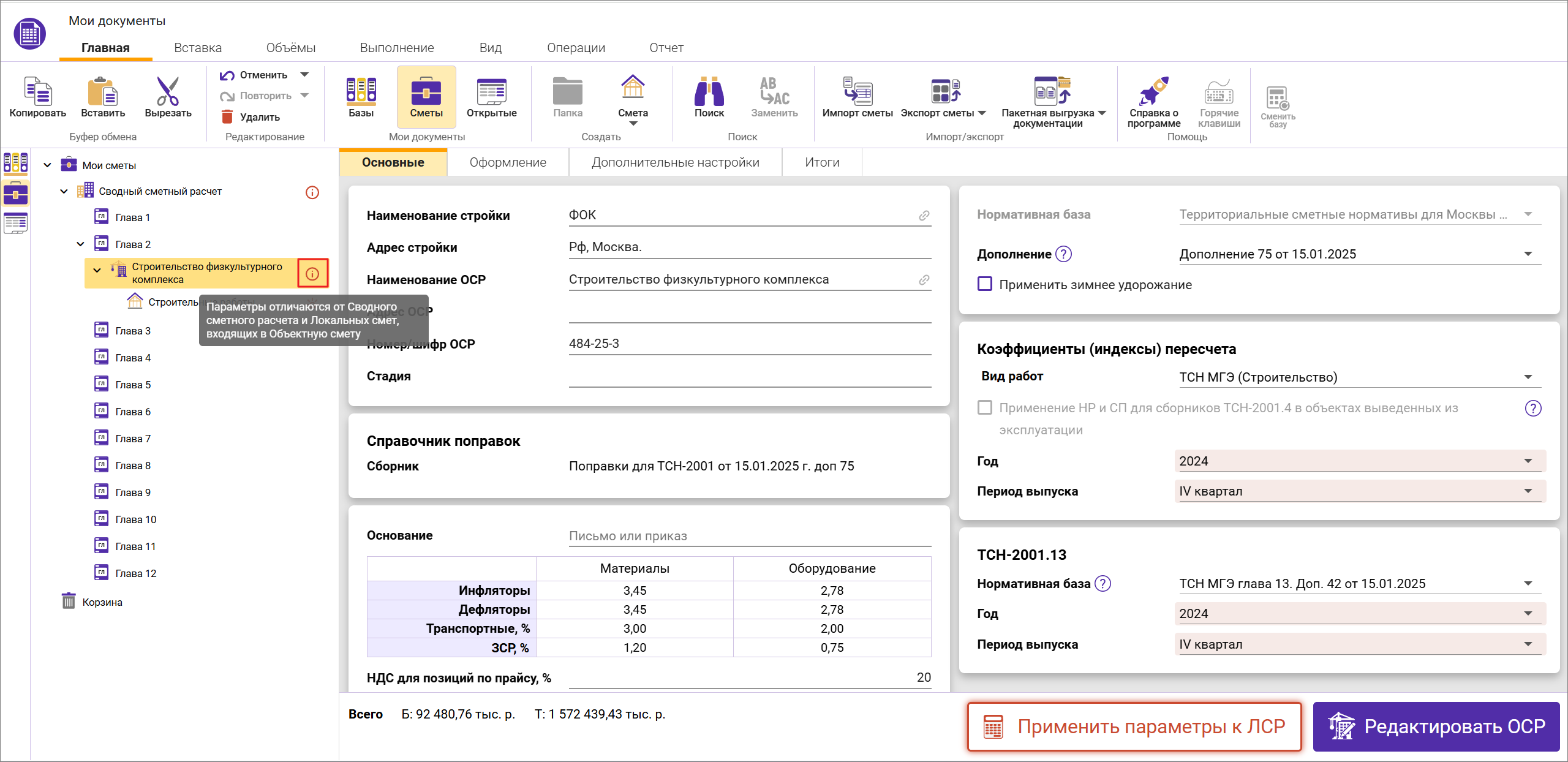

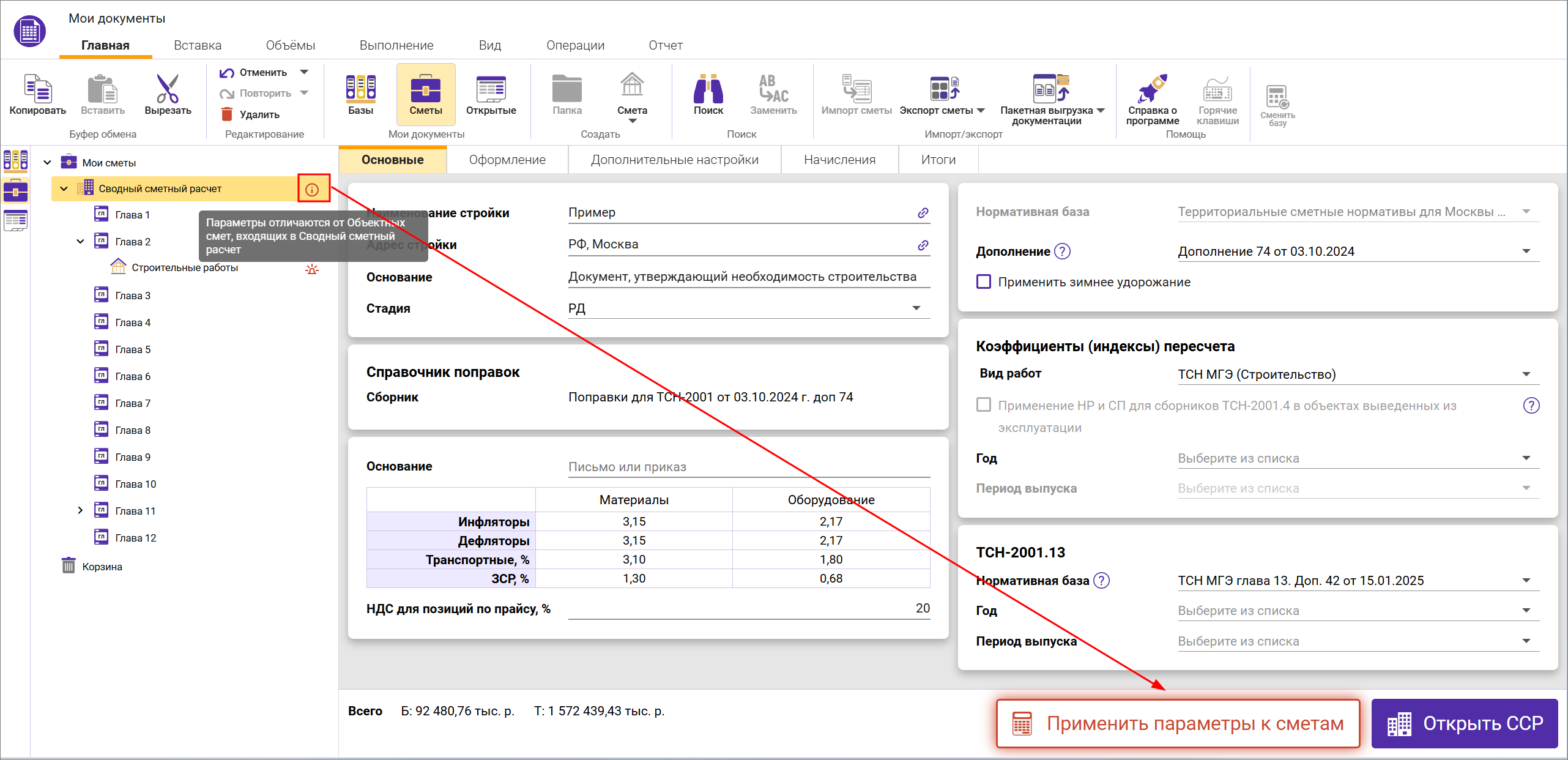

Если параметры сметы отличаются от параметров ССР, появляются индикаторы в дереве
Сметный офис. Отличия параметров смет и параметров сводного сметного расчета
В параметрах сметы выделяются отличающиеся параметры
Сметный офис. Индикация отличающихся параметров у сметы и сводного сметного расчета
Кнопка Применить параметры к сметам становится активной и подсвечивается
Сметный офис. Применение параметров сводного сметного расчета на смету
Кнопка Применить параметры к сметам открывает окно Отличия параметров.
В левой части окна отображаются сметы с отличающимися параметрами, с возможностью выбора их для распространения параметров
Сметный офис.Окно отличия параметров в сводном сметном расчете
В правой части окна отображается информация по отличиям для выбранной сметы. Некоторые строки можно развернуть
Сметный офис. Скрытые узла в окне Отличия параметров в сводном сметном расчете
Для распространения параметров необходимо нажать РАСПРОСТРАНИТЬ
Сметный офис. Распространение параметров к сметам от сводного сметного расчета

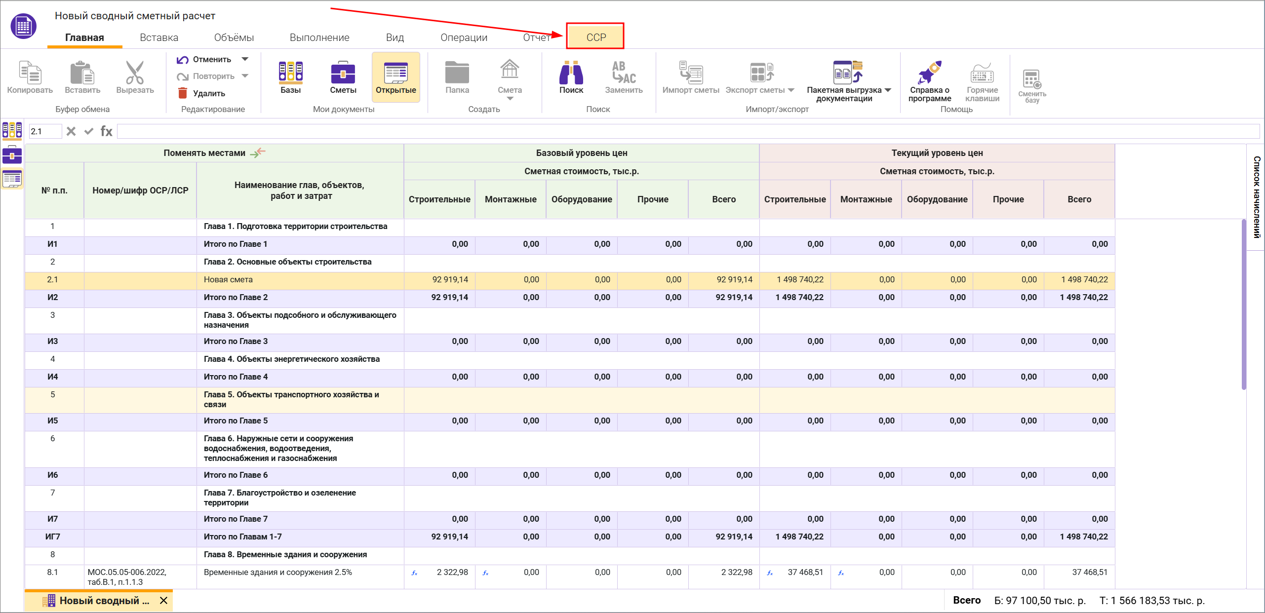

Открытие ССР

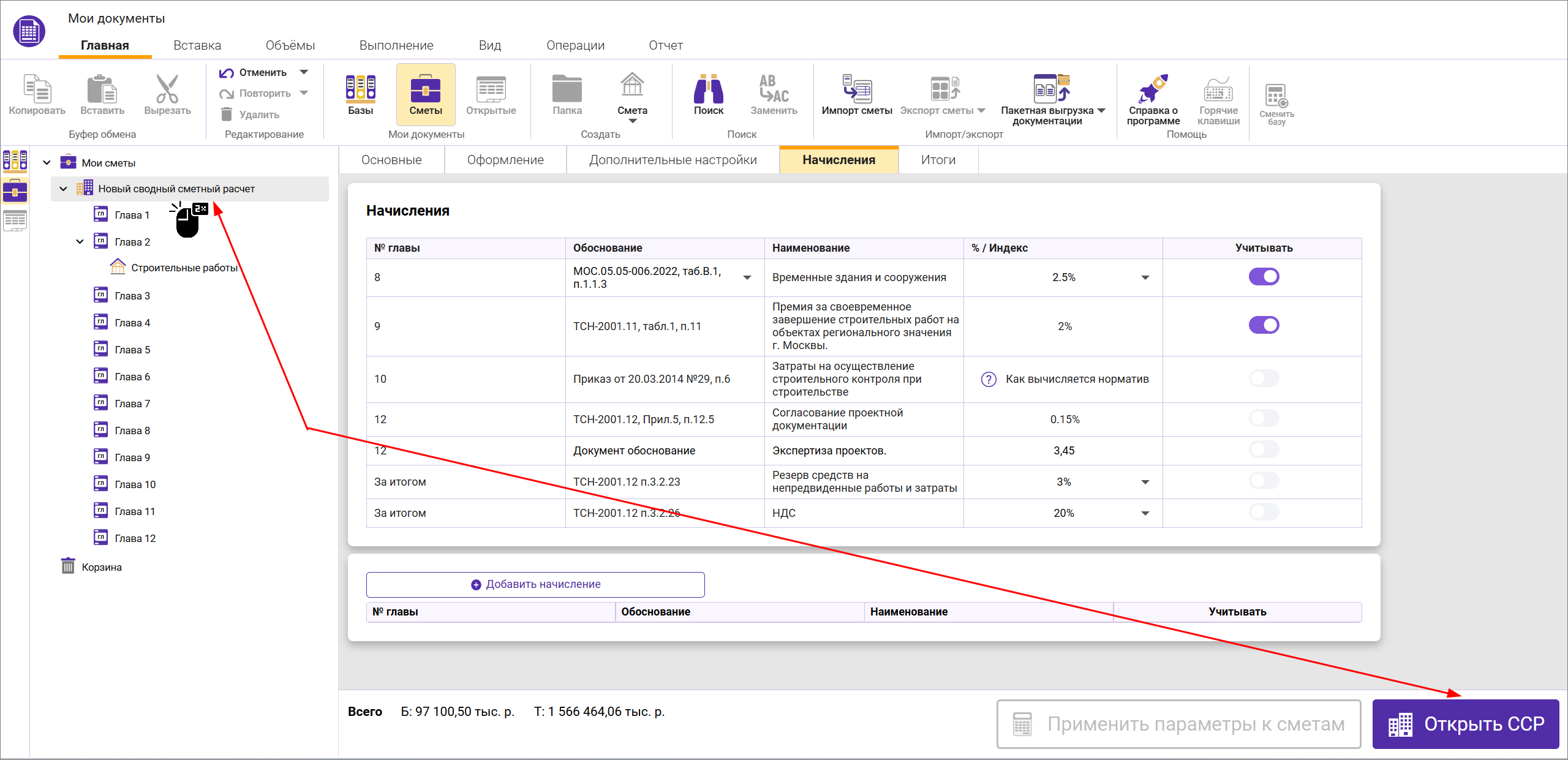

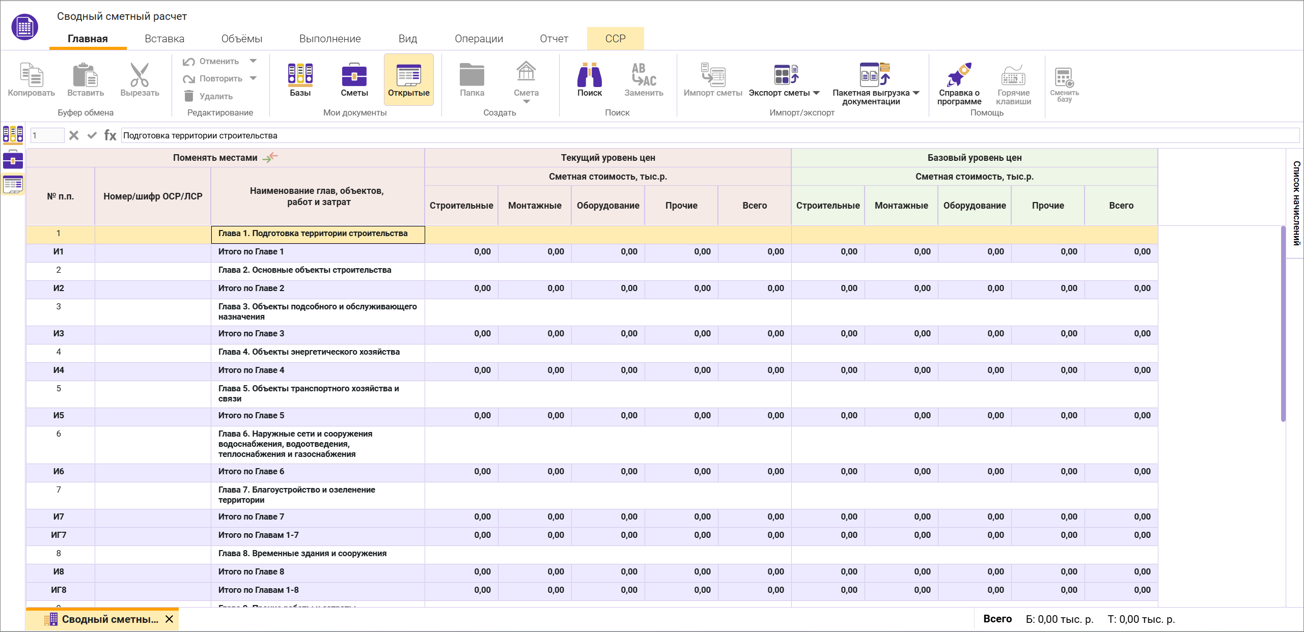

Для перехода к редактированию сводного сметного расчета нажмите Открыть ССР из любой вкладки карточки сводного сметного расчета или нажмите по узлу сводного сметного расчета 2 раза левой кнопкой мыши
Сметный офис. Открыть сводный сметный расчет

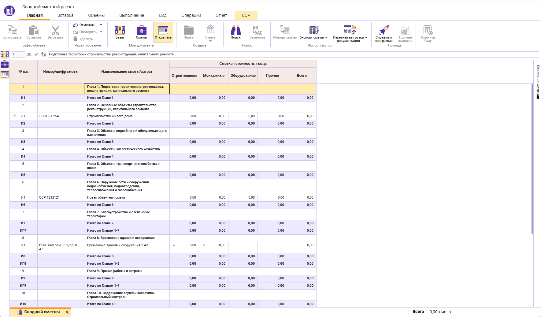

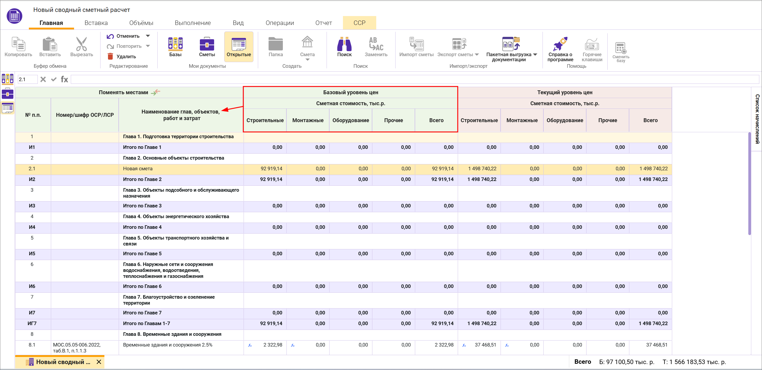

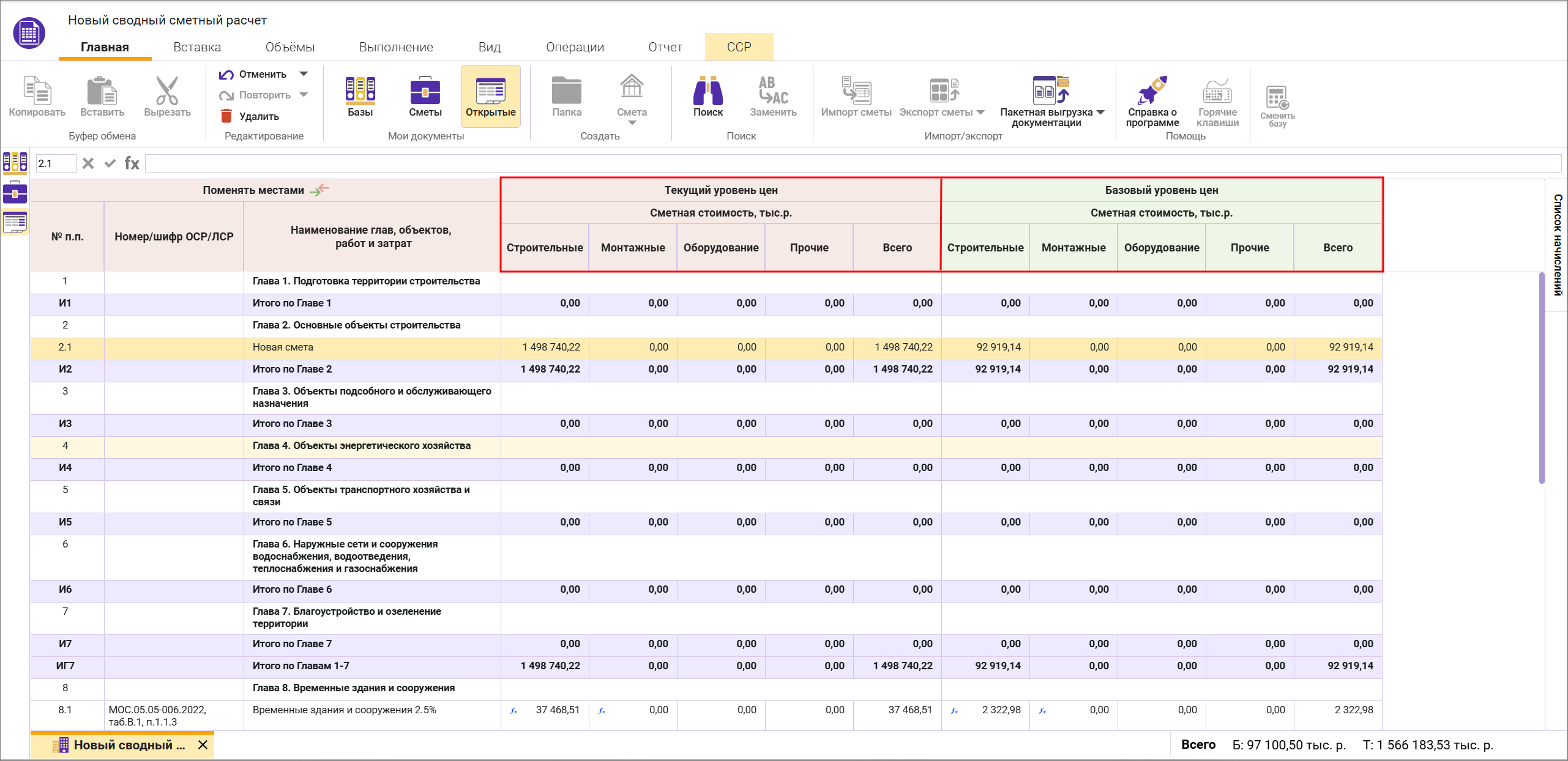

Общий вид сводного сметного расчета
ТСН-2001
Сметный офис. Вид сводного сметного расчета в ТСН-2001
ФСНБ-2022
Сметный офис. Вид сводного сметного расчета в ССР в ФСНБ-2022
Сводный сметный расчет в ФСНБ-2022 формируется в текущем уровне цен. ССР в ТСН-2001 - в двух уровнях цен. Светло-зеленым и светло-розовым выделены колонки разных уровней цен
Сметный офис. Уровни цен в сводном сметном расчете
Колонки № п.п., Номер/шифр ОСР/ЛСР и Наименование глав, объектов, работ и затрат имеют цвет и отображают данные выбранного уровня цен
Сметный офис. Индикация уровней цен в сводном сметном расчете
Сводный сметный расчет состоит из строк:
  • главы - строка с наименованием главы;
  • сметы - строка с данными, пришедшими из сметной документации (локальные сметы или объектные сметы);

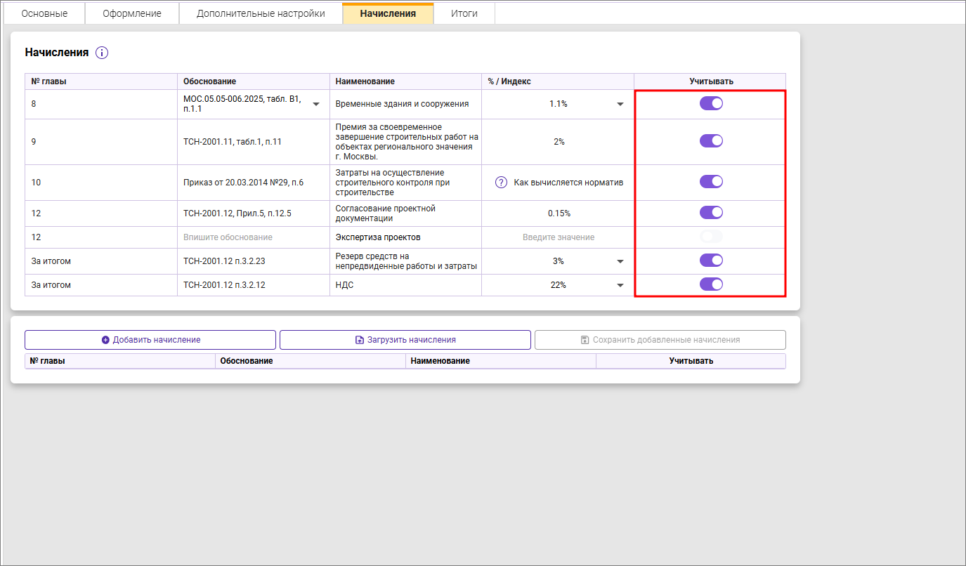

  • начисления - строки добавляемые вручную, данные вносятся в открытом ССР;
  • начисления (затраты) - строки с данными, выбранными в параметрах ССР на вкладке Начисления
  • итог по главе - строки с итогами, вычисляемые автоматически;
  • итог по главам - строки с итогами, вычисляемые автоматически;
  • За итогом вышеперечисленных глав - строка, отделяющая данные добавленные в главы 1-12 ССР и добавленные вне глав 1-12;
  • ВСЕГО по сводному сметному расчету - строка с итогами, вычисляемая автоматически.

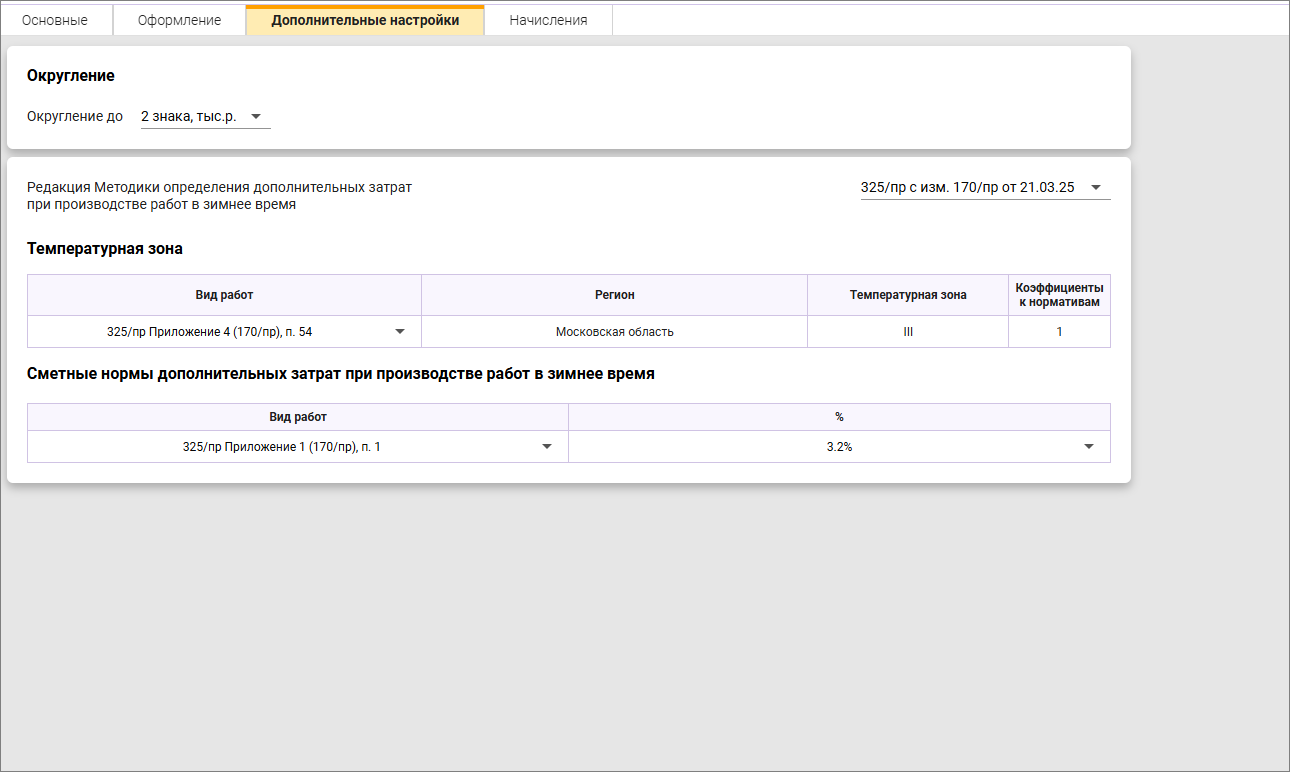

Зимние удорожания
Для включения в сводный сметный расчет сметных норм дополнительных затрат при производстве работ в зимнее время необходимо открыть параметры сводного сметного расчета, перейти на вкладку Дополнительные настройки:
  • Выбрать редакцию Методики (1),
  • Выбрать из списка температурную зону (2),
  • Выбрать из списка сметные нормы дополнительных затрат при производстве работ в зимнее время (3)
Сметный офис. Назначение зимних удорожаний в сводном сметном расчете
Выбранное значение сметных норм дополнительных затрат при производстве работ в зимнее время будет передано на вкладку Начисления в соответствующую строку, переключатель Учитывать автоматически переведется во включенное положение
Сметный офис. Отображение строки зимних удорожаний на вкладке Начисления в сводном сметном расчете
В сводном сметном расчете появится строка дополнительных затрат при производстве работ в зимнее время
Сметный офис. Отображение строки зимних удорожаний в открытом сводном сметном расчете
Для отключения строки затрат на вкладке Начисления необходимо выключить переключатель Учитывать.
Временные здания и сооружения
Включение Сметных норм затрат на титульные временные здания и сооружения производится в параметрах сводного сметного расчета на вкладке Начисления.
Для включения затрат на временные здания и сооружения необходимо перейти в параметры сводного сметного расчета на вкладку Начисления, в строке Временные здания и сооружения выбрать нормы
Сметный офис. Начисление затрат на временные здания и сооружения в сводном сметном расчете
После чего будет сформирован шифр, переключатель Учитывать будет переключен во включенное положение и в сводном сметном расчете появится строка затрат на временные здания и сооружения
Сметный офис. Отображение строки затрат на временные здания и сооружения в сводном сметном расчете
Строка вычисляется автоматически и не подлежит изменению.
Для отключения строки затрат на временные здания и сооружения на вкладке Настройки необходимо выключить переключатель Учитывать.

Динамическая вкладка ССР

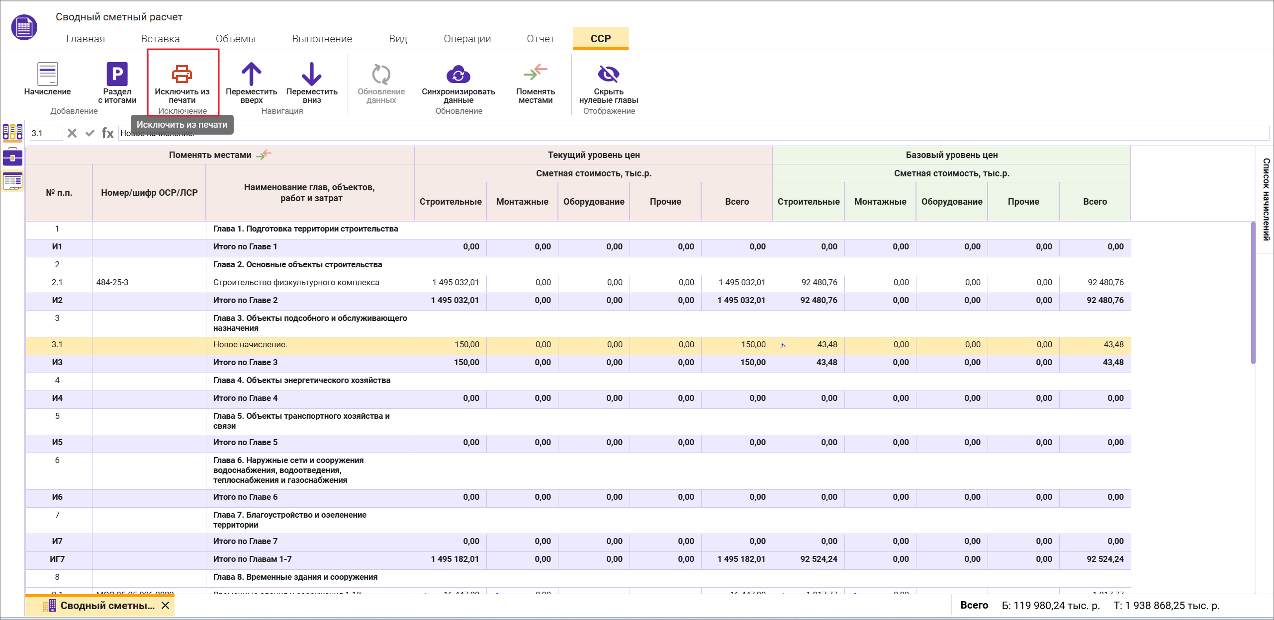

В открытом сводном сметном расчете в главном меню программы отображается динамическая вкладка ССР
Сметный офис. Динамическая вкладка сводный сметный расчет
На вкладке находятся операции, характерные при работе с ССР:
Начисление - добавление начисления;
Раздел с итогами - создание раздела с автоматическим расчетом итогов;
Исключить из печати/Включить в печать - исключение (включение) строки (сметы, начисления) из печати в выходной форме с сохранением стоимостных показателей строки в расчете;
Переместить вверх/вниз - перемещение строк в сводном сметном расчете;
Обновление данных - приведение данных выбранных строк в соответствие с исходными данными;
Синхронизация данных - приведение и обновление данных всего сводного сметного расчета в соответствие с исходными данными;
Поменять местами (уровни цен) - изменение выбора уровня цен. Колонки Номер/шифр ОСР/ЛСР и Наименование глав, объектов, работ и затрат отображают данные выбранного уровня цен (активно в ТСН-2001);
Скрыть нулевые главы - скрывает главы, итог которых равен нулю.
Начисление
Добавление начисления производится нажатием на вкладке ССР Начисление или из контекстного меню - Начисление
Сметный офис. Добавление начислений сводный сметный расчет
Начисление может быть добавлено в любое место сводного сметного расчета, за исключением:
  • до строки Глава 1;
  • между строками Итого по Главе и Глава;
  • между строками Итого по Главе и Итого по Главам;
  • между строками Итого по Главам и Глава;
  • между строками Итого по Главам 1-12 и За итогом вышеперечисленных глав.
В случае, если строка начисления добавлена после строки Всего по сводному сметному расчету, то она не учитывается в расчете.

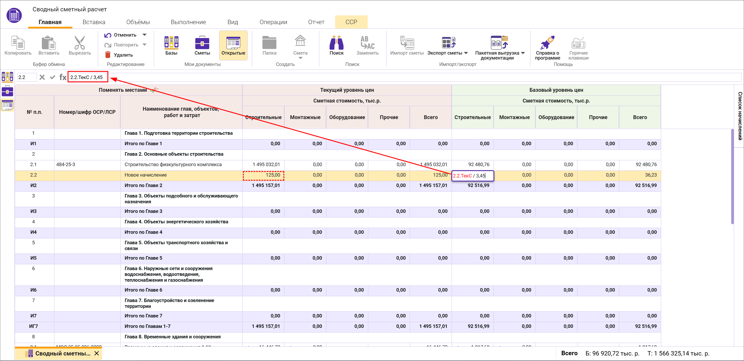

Обратите внимание. Для строк - начислений Номер/шифр ОСР/ЛСР и Наименование глав, объектов, работ и затрат задаются для каждого уровня цен отдельно. В случае, если значения в Текущем уровне цен не изменялись, то изменение значений в Базовом уровне цен распространится на Текущий уровень цен.
Сметный офис. Ввод значений и ссылок в начисление в сводном сметном расчете
Сметный офис. Ввод формул в начисление в сводном сметном расчете
Сметный офис. Ввод ссылок в начисление в сводном сметном расчете
Для ввода ссылки необходимо перевести ячейку в режим редактирования двойным нажатием левой кнопкой мыши, зажать <Ctrl> и нажать по необходимой ячейке.
Номер строки (колонка № п.п.) + . (точка) + Тек/Баз (уровень цен) + С/М/О/П/В (русские буквы)
где:
С - строительные работы;
М - монтажные работы;
О - оборудование;
П - прочие;
В - всего.
Пример формулы расчета ячейки Всего в базовом уровне цен, как суммы текущих цен Строительных работ, Монтажных работ, Оборудования, Прочих, разделенных на коэффициенты пересчета:
2.2.ТекС/2,35+ 2.2.ТекМ/3,65+ 2.2.ТекО/2,1+ 2.2.ТекП/5
Сметный офис. Пример формулы в начислении в сводном сметном расчете
Ввод значений, формул и ссылок доступен в колонках Строительные, Монтажные, Оборудование, Прочие. Ввод значений производится для каждого уровня цен отдельно.
В ячейках, в которых используются формулы или ссылки на другие ячейки, отображается иконка Сметный офис. Индикатор формулы в ячейке в сводном сметном расчете.
В пустых ячейках ввод значений не предусмотрен.

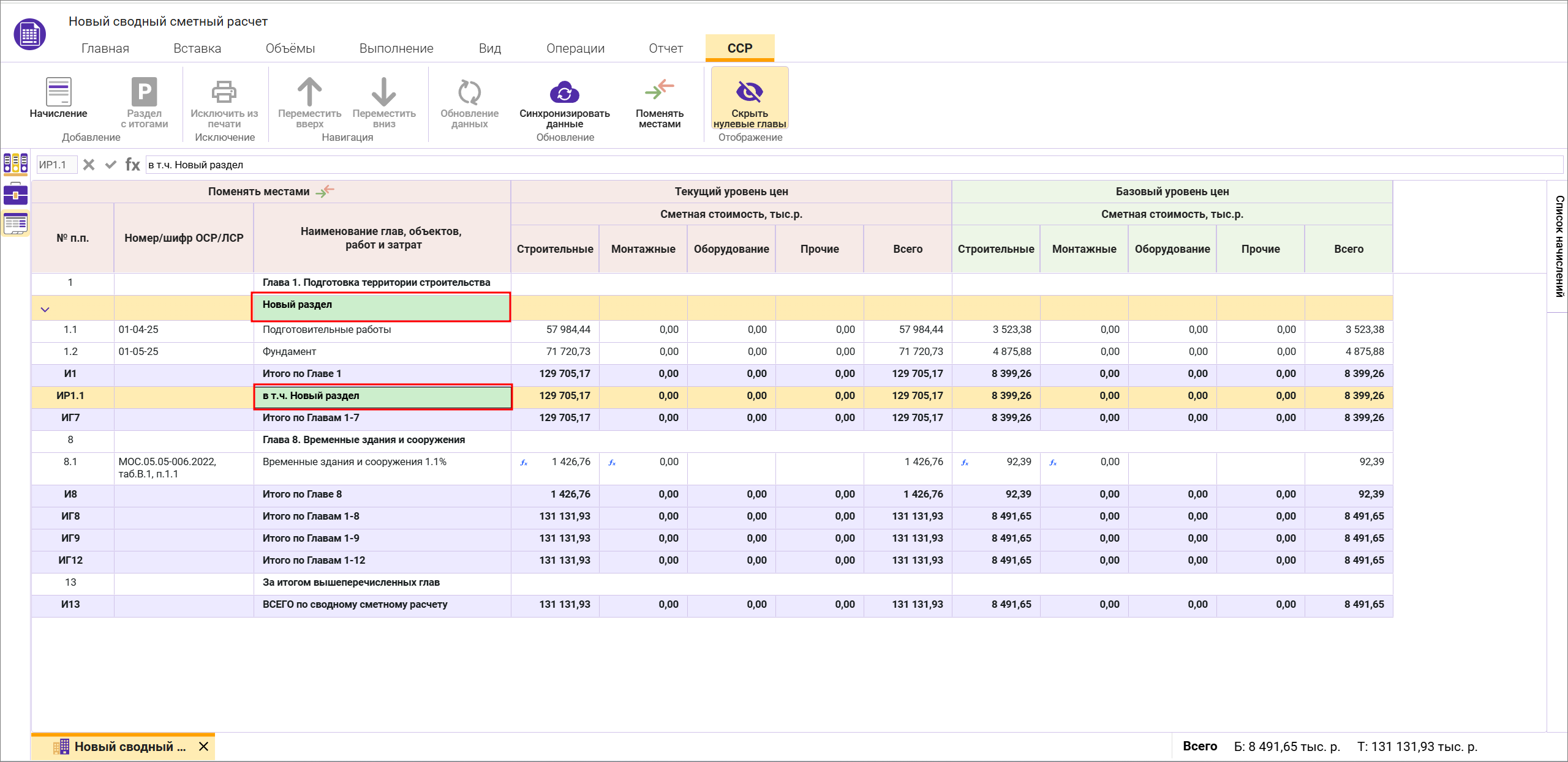

Раздел с итогами в Главе ССР
Добавление раздела с автоматическим расчетом итогов (далее - раздел) производится в открытом сводном сметном расчете на динамической вкладке ССР. Добавление разделов возможно в главы 1-12 ССР.
Для добавления раздела необходимо выбрать строку в сводном сметном расчете и нажать Раздел с итогами
Сметный офис. Добавление раздела с итогами в сводном сметном расчете
При этом все нижестоящие строки в этой главе ССР будут включены в раздел. Ниже итога по главе появится строка с итогом по созданному разделу - она рассчитывается автоматически
Сметный офис. Раздел с итогами в сводном сметном расчете
Изменение названия раздела и строки итога "в т.ч." производится двойным нажатием левой кнопкой мыши на названии раздела
Сметный офис. Изменение наименования Раздела в сводном сметном расчете
Перемещение раздела, производится с входящими в него строками и только в пределах Главы ССР.
Перемещение смет и начислений в разделы производится нажатием на вкладке ССР в панели инструментов Переместить вверх и Переместить вниз или сочетанием клавиш <Ctrl+ ↑> и <Ctrl+ ↓>
Сметный офис. Перемещение строк смет и начислений в разделы в сводном сметном расчете

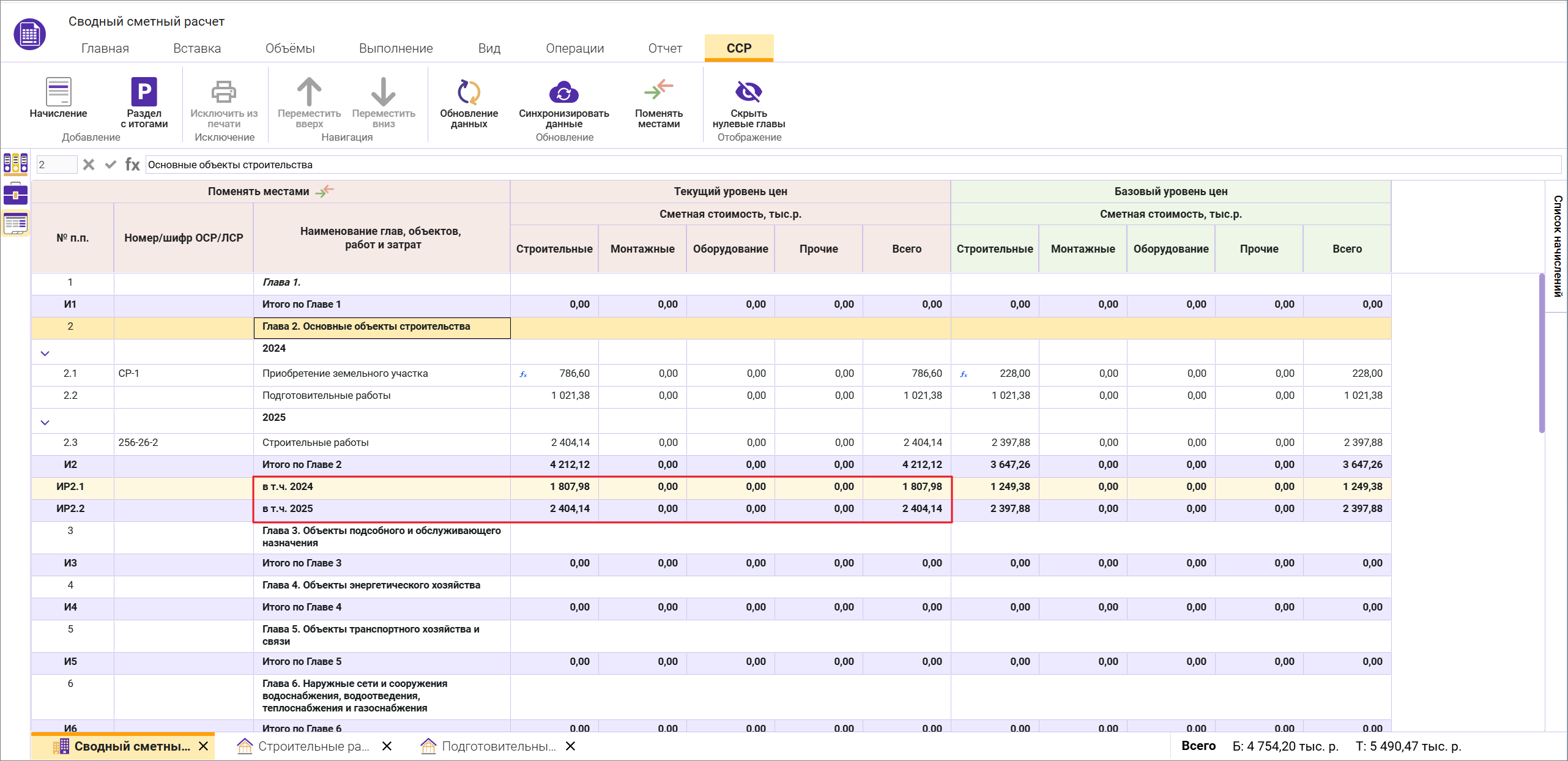

Пример использования. Строительство объекта предполагается выполнить за два календарных года. Добавляем два раздела (2024 г., 2025 г.) и перемещаем в них необходимые сметные расчеты. Получаем автоматический подсчет предполагаемых затрат по каждому году строительства
Сметный офис. Пример работы с разделами в сводном сметном расчете
При удалении раздела все дочерние строки перемещаются в вышестоящий узел ССР.

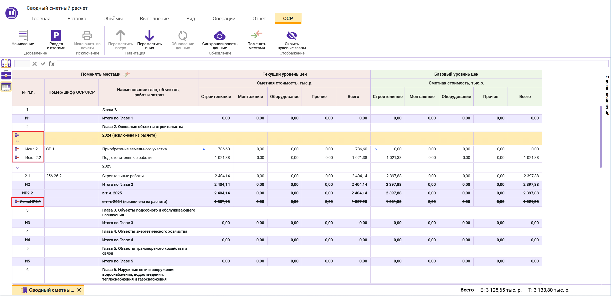

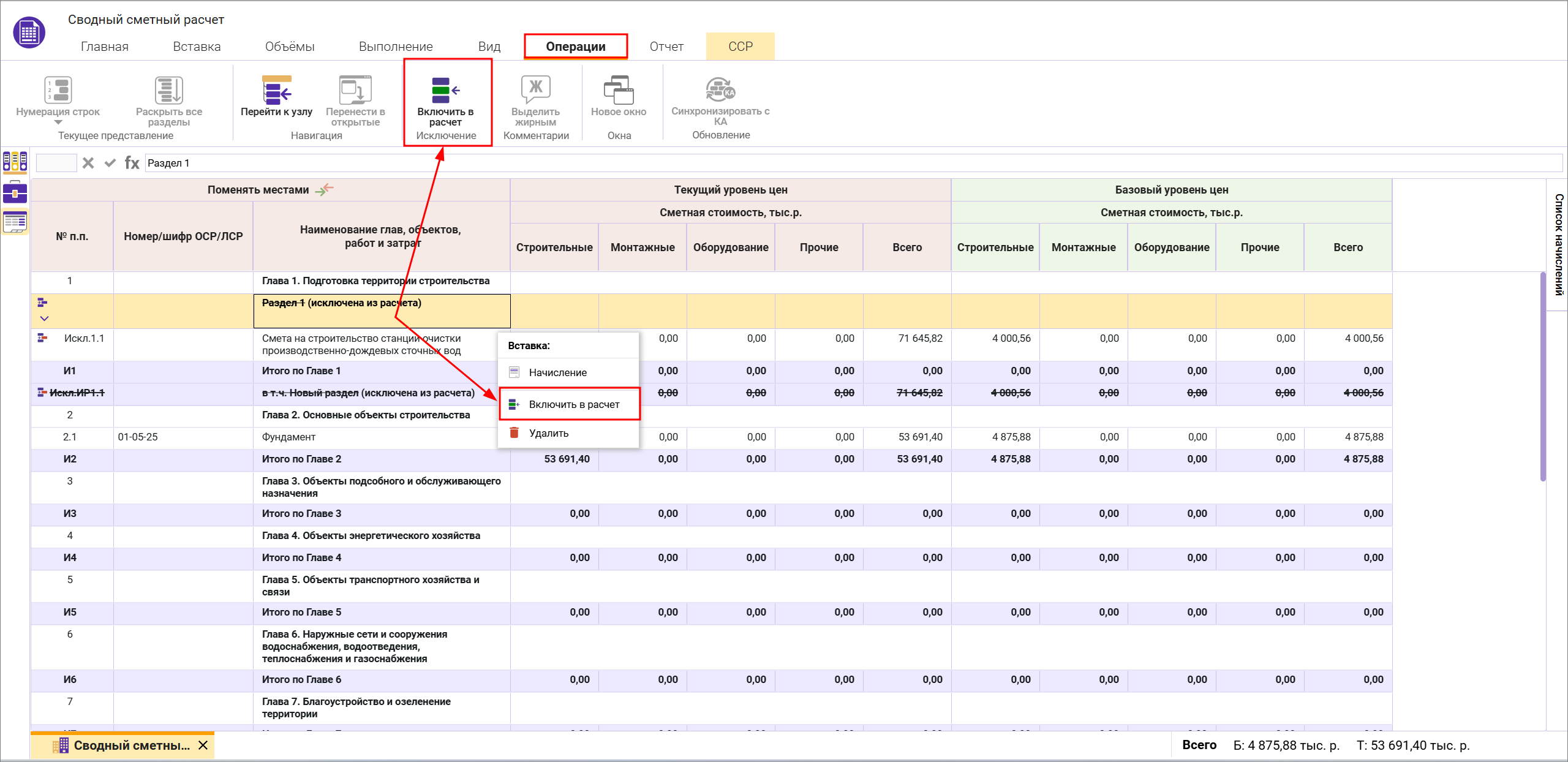

Исключение раздела из расчета ССР производится с входящими в него строками и начислениями. Для того чтобы исключить раздел из расчета, необходимо на вкладке Операции нажать Исключить из расчета, либо в контекстном меню - Исключить из расчета
Сметный офис. Исключение из расчета раздела в сводном сметном расчете
Раздел будет зачеркнут, появится надпись - исключена из расчета, в колонке № п/п отобразится индикатор
Сметный офис. Индикация исключенного раздела в сводном сметном расчете
Для включения исключенного раздела в расчет необходимо нажать на вкладке Операции - Включить в расчет, либо в контекстном меню - Включить в расчет
Сметный офис. Включение в расчет раздела в сводном сметном расчете
Для начислений и смет Номер/шифр ОСР/ЛСР и Наименование глав, объектов, работ и затрат задаются для каждого уровня цен отдельно. В случае, если значения в Текущем уровне цен не изменялись, то изменение значений в Базовом уровне цен распространится на Текущий уровень цен.
Для изменения Номера/шифр ОСР/ЛСР и Наименование глав, объектов, работ и затрат в другом уровне цен отдельно от выбранного, необходимо Поменять местами уровни цен (колонки станут цвета выбранного уровня цен) и отредактировать необходимую информацию
Сметный офис. Поменять местами уровни цен в сводном сметном расчете
В Базовом уровне цен Номер/шифр ОСР/ЛСР и Наименование глав, объектов, работ и затрат остались прежними
Сметный офис. Изменение наименований в разных уровнях цен в сводном сметном расчете
Обновление данных
Обновление данных производит обновление данных выбранной строки
Сметный офис. Обновление данных в сводном сметном расчете
Не доступно для строк Итогов.
При добавлении локальной/объектной сметы в ССР или начисления из параметров ССР, строка добавляется текущими значениями.
В случае изменения исходных данных, необходимо в открытом ССР нажать Обновление данных или Синхронизация данных.
В случае, если в открытом ССР вносятся изменения в строку, то исходные данные по этой сроке не меняются.
Синхронизация данных позволяет обновить все данные в соответствии с исходными
Сметный офис. Синхронизация данных в сводном сметном расчете
При выполнении синхронизации данных в сводном сметном расчете производится проверка на соответствие между открытым ССР и его фактическим составом. Если смета присутствует в открытом ССР, но отсутствует в составе, строка с этой сметой удаляется. Если смета присутствует в составе ССР, но отсутствует в открытом расчете, строка с этой сметой добавляется.
Индикация строк
При изменении стоимостных показателей строк в сводном сметном расчете появляется индикатор отличия от исходных данных в колонке № п/п
Сметный офис. Индикация строк измененных вручную в сводном сметном расчете
При приведении стоимостных показателей к исходным данным (операции Обновить или Синхронизировать) индикация убирается автоматически.

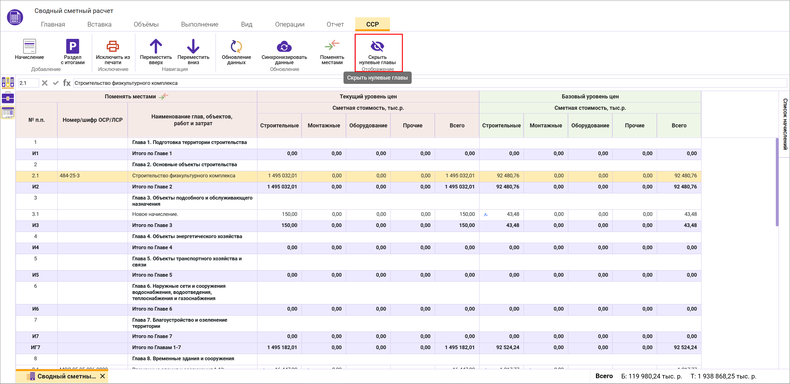

Скрыть нулевые главы - Позволяет скрыть/показать нулевые главы
Сметный офис. Скрыть нулевые главы в сводном сметном расчете

Вкладка Главная - Отменить, Повторить, Удалить
Сметный офис. Операция отменить, повторить, удалить в сводном сметном расчете

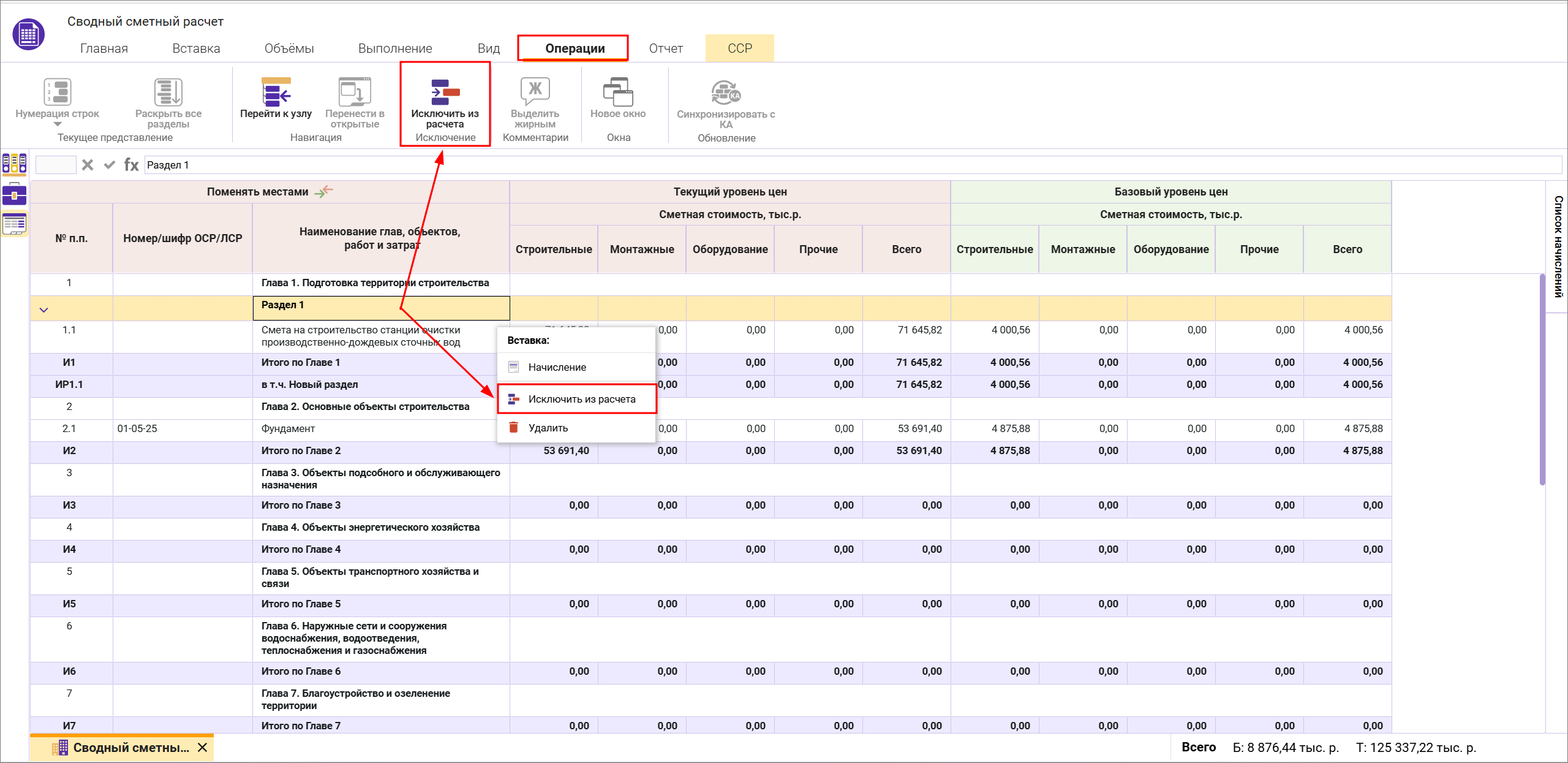

Вкладка Операции - Исключить из расчета / Включить в расчет
Исключение (включение) строки (сметы, начисления, раздела) из расчета и печати в выходной форме строки. Операция продублирована в контекстном меню
Сметный офис. Исключение из расчета строк в сводном сметном расчете
Исключение главы из расчета ведет к исключению всех входящих в главу строк смет и начислений
Сметный офис. Включение строк в расчет в сводном сметном расчете
Исключенные главы не передаются в выходную форму.

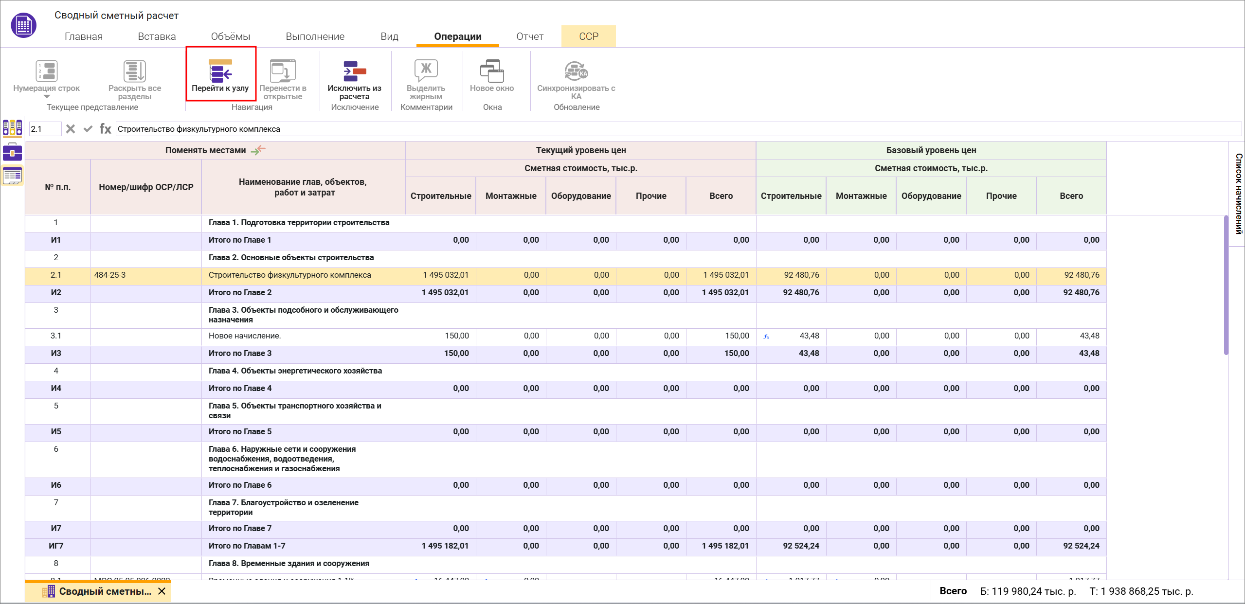

Контекстное меню - Перейти к смете
Пункт доступен при выделении строки сметы. Позволяет перейти к узлу сметы в дереве смет
Сметный офис. Перейти к смете в сводном сметном расчете
Контекстное меню - Открыть смету
Пункт доступен при выделении строки сметы. Позволяет открыть смету в отдельной вкладке
Сметный офис. Открыть смету в сводном сметном расчете

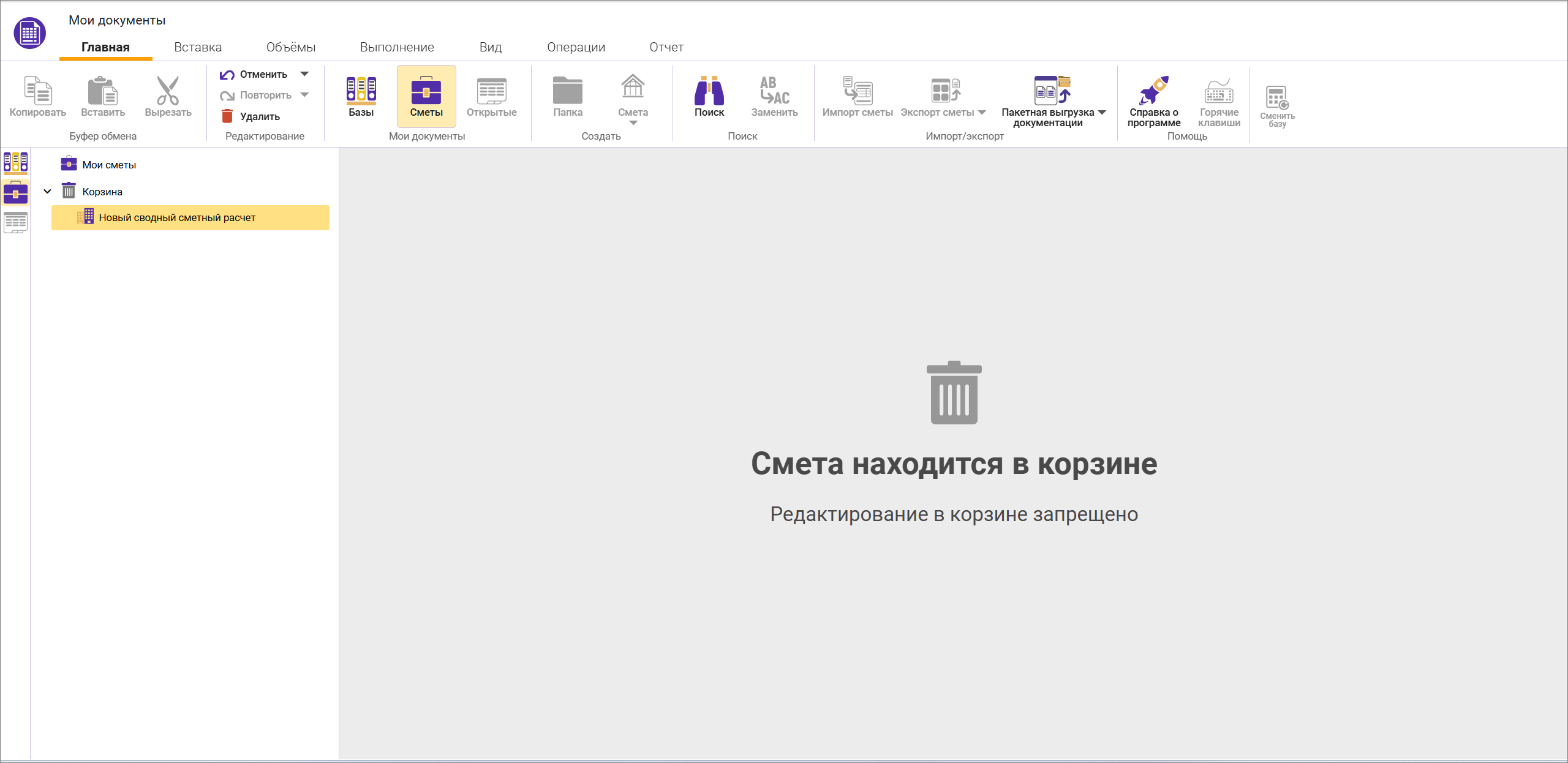

Удаление сводного сметного расчета производится в корзину со всеми входящими в него сметами, без возможности просмотра их
Сметный офис. Удаление сводного сметного расчета
Восстановление сводного сметного расчета из корзины (или отмене действия) производится со всеми входящими в него сметами.

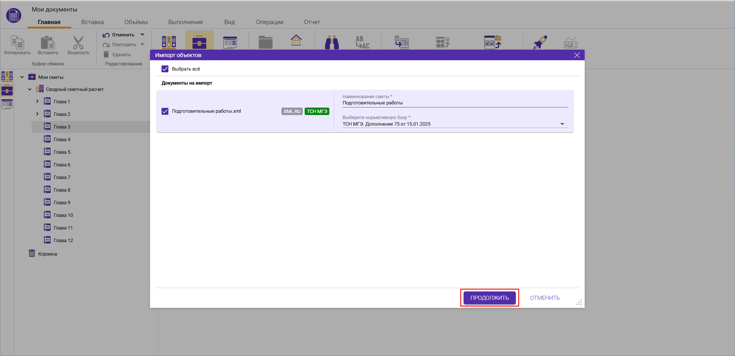

Импорт смет в ССР
Импорт смет возможен только в Главу сводного сметного расчета. В узел ССР импорт смет не предусмотрен.
Необходимо открыть структуру ССР, нажать на нужную главу и нажать Импорт смет в панели инструментов
Сметный офис. Импорт смет в сводный сметный расчет
Выберите файл и нажмите Открыть.
В окне импорт объектов выберите какие сметы необходимо загрузить и нажмите ПРОДОЛЖИТЬ
Сметный офис. Выбор сметы и нормативной базы для импорта в сводный сметный расчет
Справа на экране будут появляться уведомления о процессе импорта. Дождитесь окончания
Сметный офис. Уведомления о процессе импорта смет в Сводный сметный расчет

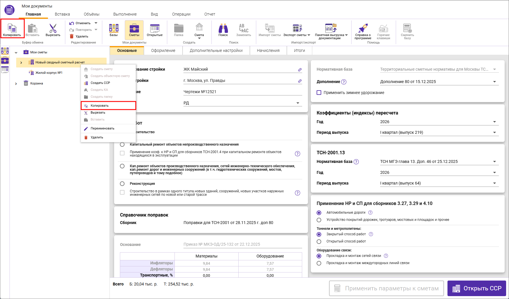

Создание копии ССР
Для создания копии сводного сметного расчета необходимо в окне Мои документы выделить сводный сметный расчет и нажать на вкладке Главная в панели инструментов Копировать, либо через контекстное меню - Копировать или используйте сочетание клавиш <Ctrl+С>
Сметный офис. Создание копии сводного сметного расчета
Далее на панели инструментов нажмите Вставить, либо через контекстное меню - Вставить или используйте сочетание клавиш <Ctrl+V>
Копирование сводного сметного расчета производится со всеми входящими в него сметами.

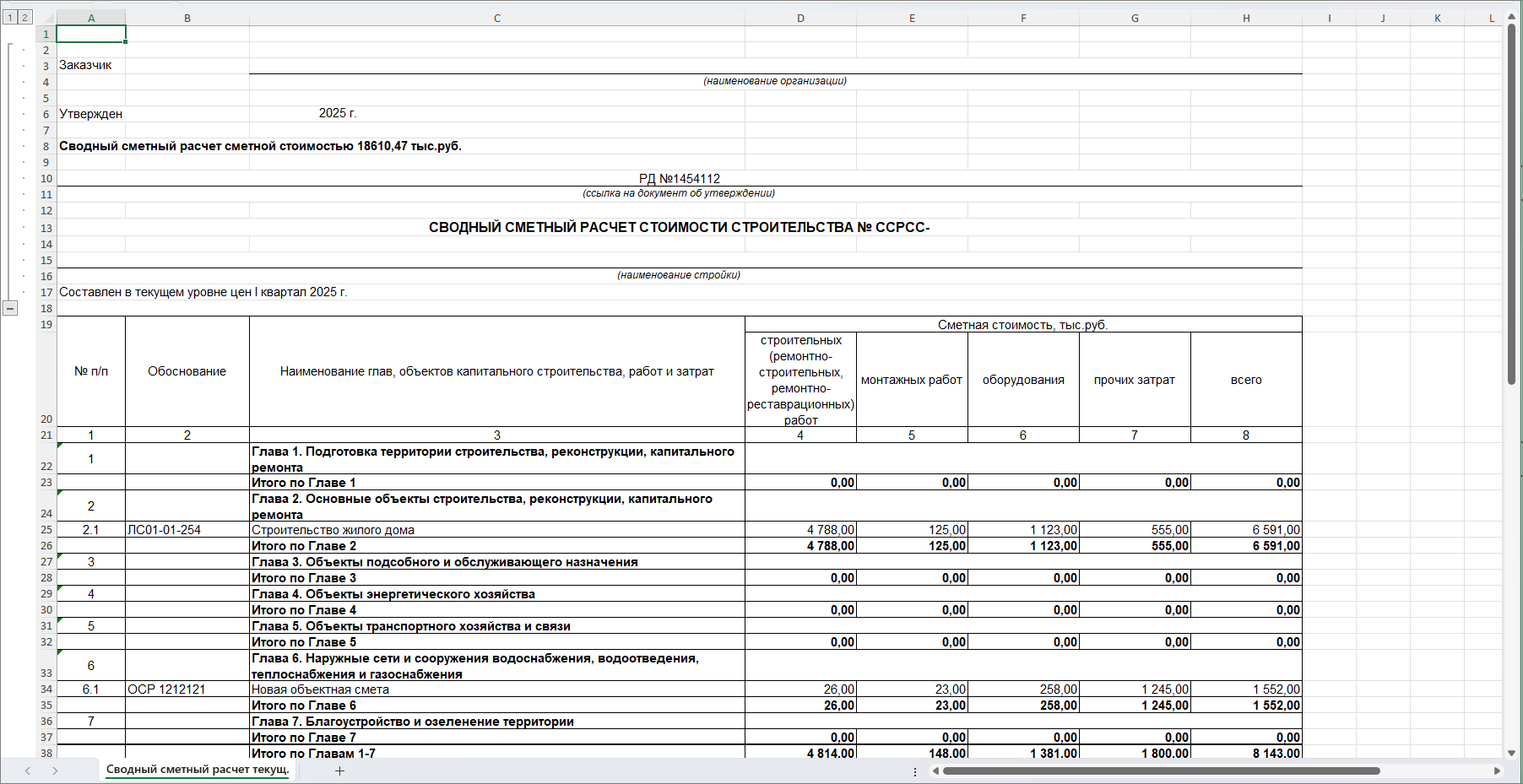

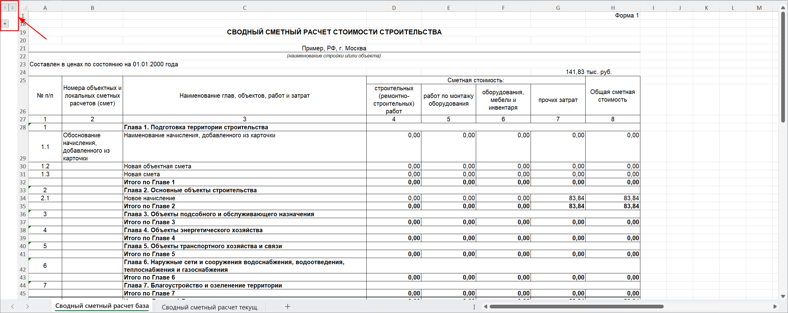

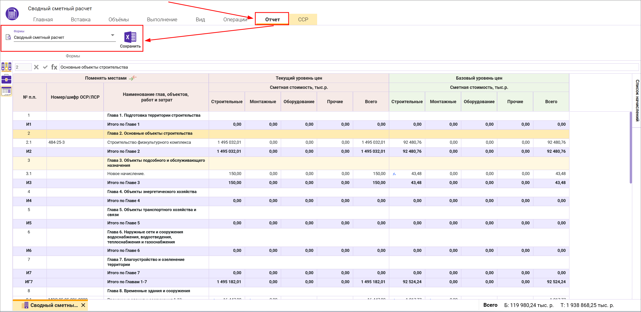

Отчетная форма
Отчетная форма формируется на вкладке Отчет из открытого Сводного сметного расчета
Сметный офис. Вкладка Отчет сводного сметного расчета
Или из дерева смет, стоя на узле ССР, вкладка Отчет
Сметный офис. Вкладка Отчет в окне Мои документы
Для экспорта нажмите Сохранить и выберите место для сохранения.

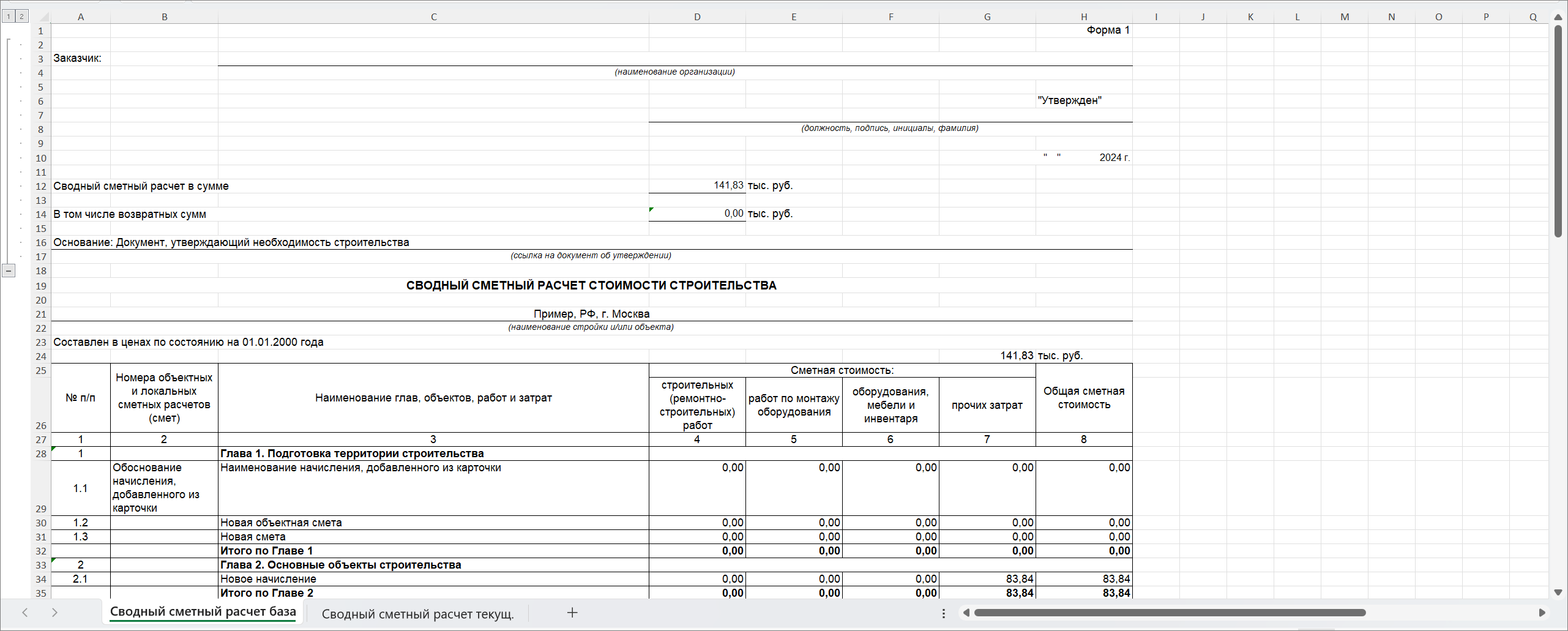

ТСН-2001
Выходная форма формируется в двух уровнях цен (на разных листах) и соответствует Общим указаниям по применению ТСН-2001 (ТСН-2001.12) - Приложение 4. Формы сметной документации и ведомостей ресурсов, Форма 1
Сметный офис. Выходная форма сводного сметного расчета ТСН-2001
ФСНБ-2022
Выходная форма формируется в текущем уровне цен и соответствует Приложению №6 к Методике определения сметной стоимости строительства
Сметный офис. Выходная форма сводного сметного расчета ФСНБ-2022

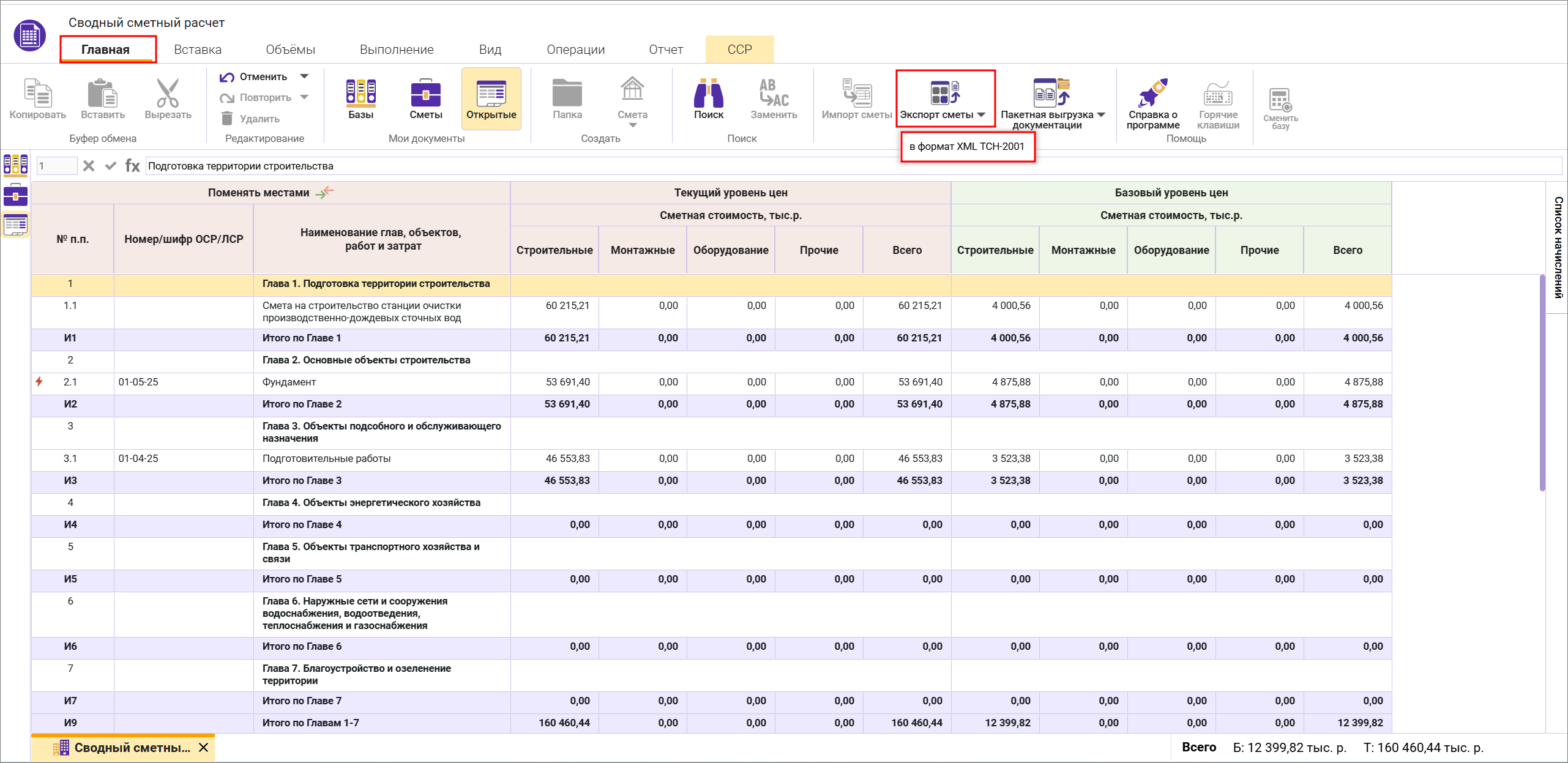

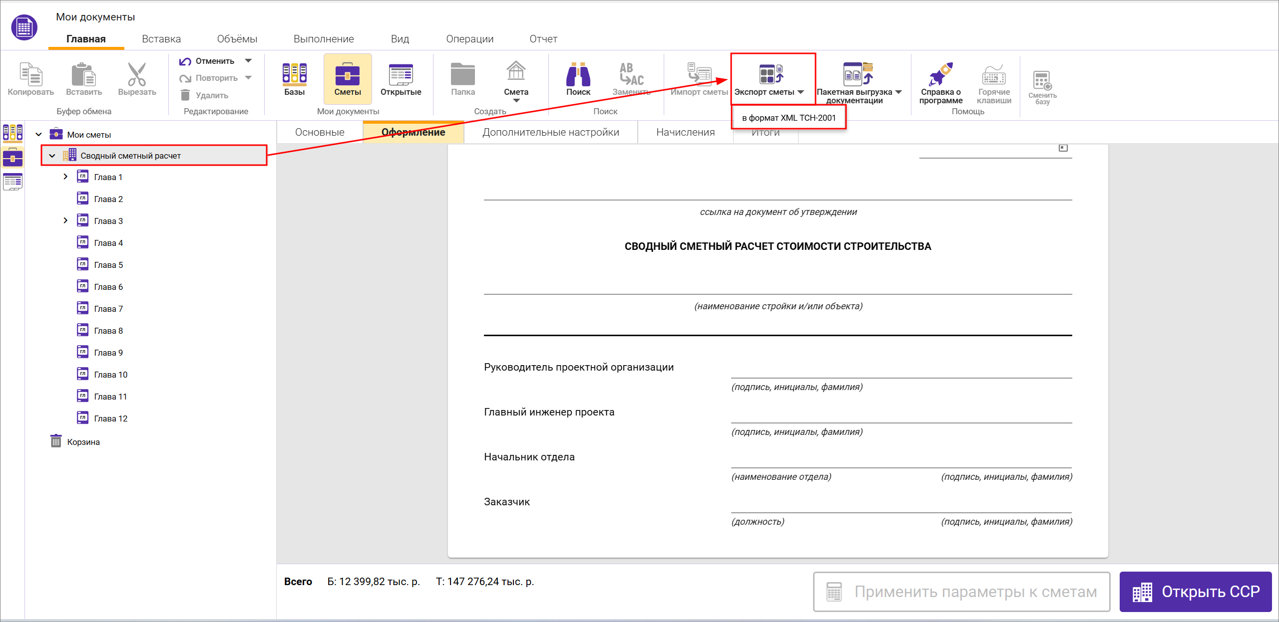

Экспорт ССР в формат XML (МГЭ)
Для осуществления экспорта сводного сметного расчета в формат XML (МГЭ) необходимо выбрать ССР и на вкладке Главная нажать Экспорт сметы - в формат XML ТСН-2001
Сметный офис. Экспорт сводного сметного расчета в формат XML МГЭ из окна Мои документы

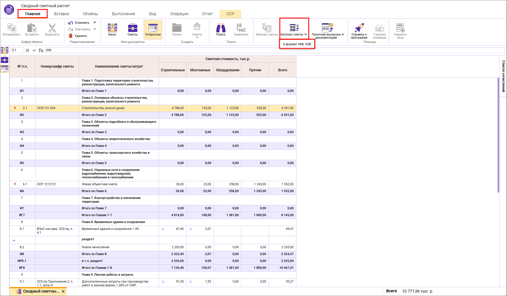

Запустить процесс экспорта можно также в открытом сводном сметном расчете на вкладке Главная нажатием Экспорт смет - в формат XML ТСН-2001
Сметный офис. Экспорт из открытого сводного сметного расчета в формат XML МГЭ
Сметный офис. Уведомления о процессе экспорта сводного сметного расчета

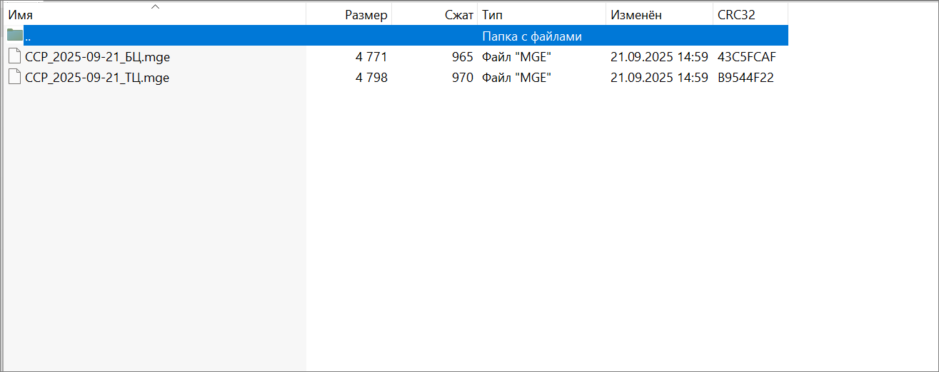

При экспорте будет сформирован архив с файлами ССР по каждому уровню цен и сохранен на ваше устройство
Сметный офис. Архив с экспортированными файлами XML МГЭ
Экспорт пустого сводного сметного расчета невозможен.

Когда экспорт завершится успешно, будут выведены соответствующие уведомления. Файл сводного сметного расчета будет сгенерирован и сохранен на ваше устройство.
