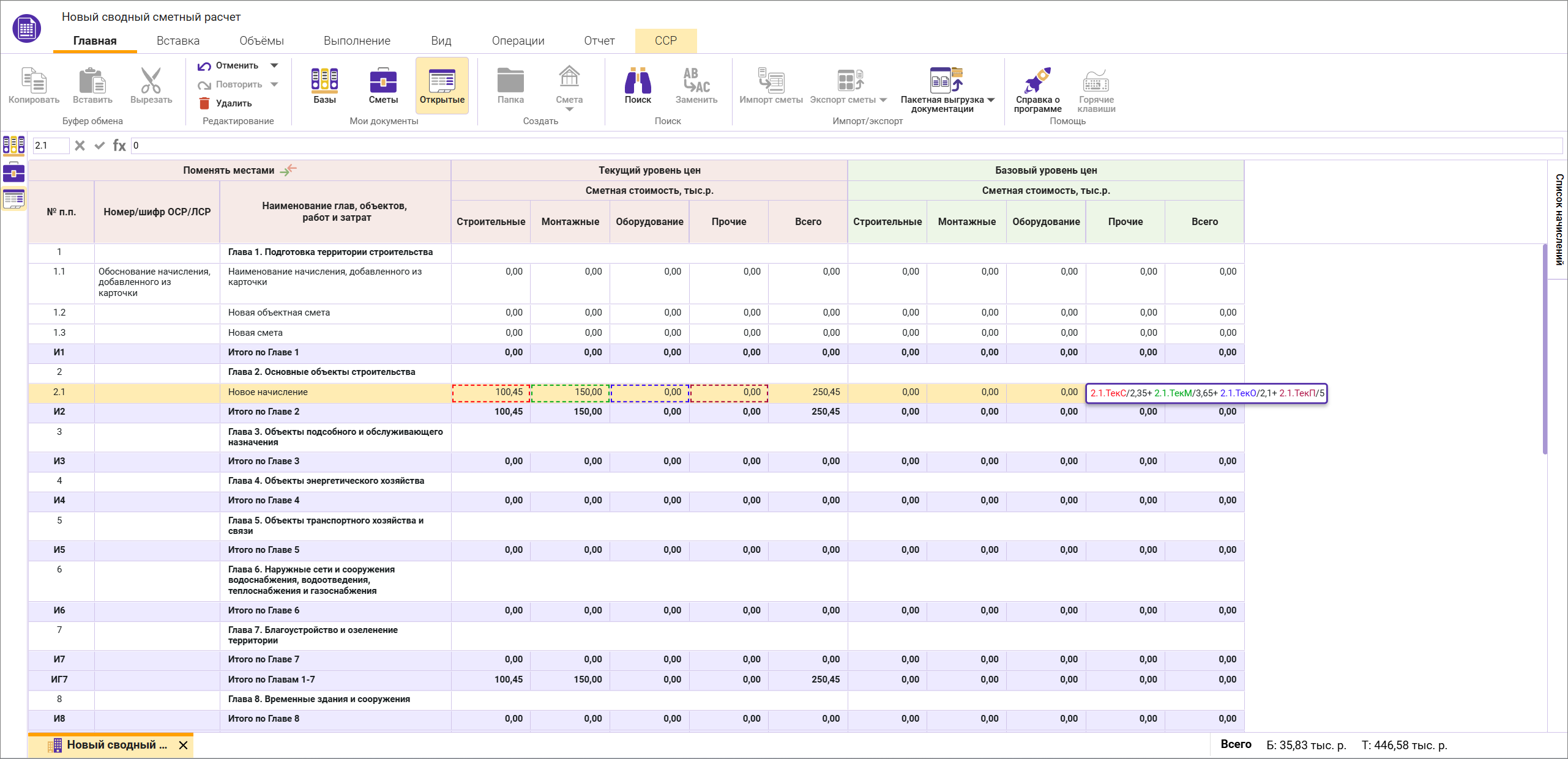

- Ввод значений, формул и ссылок в стоимостных показателях строк смет и начислений

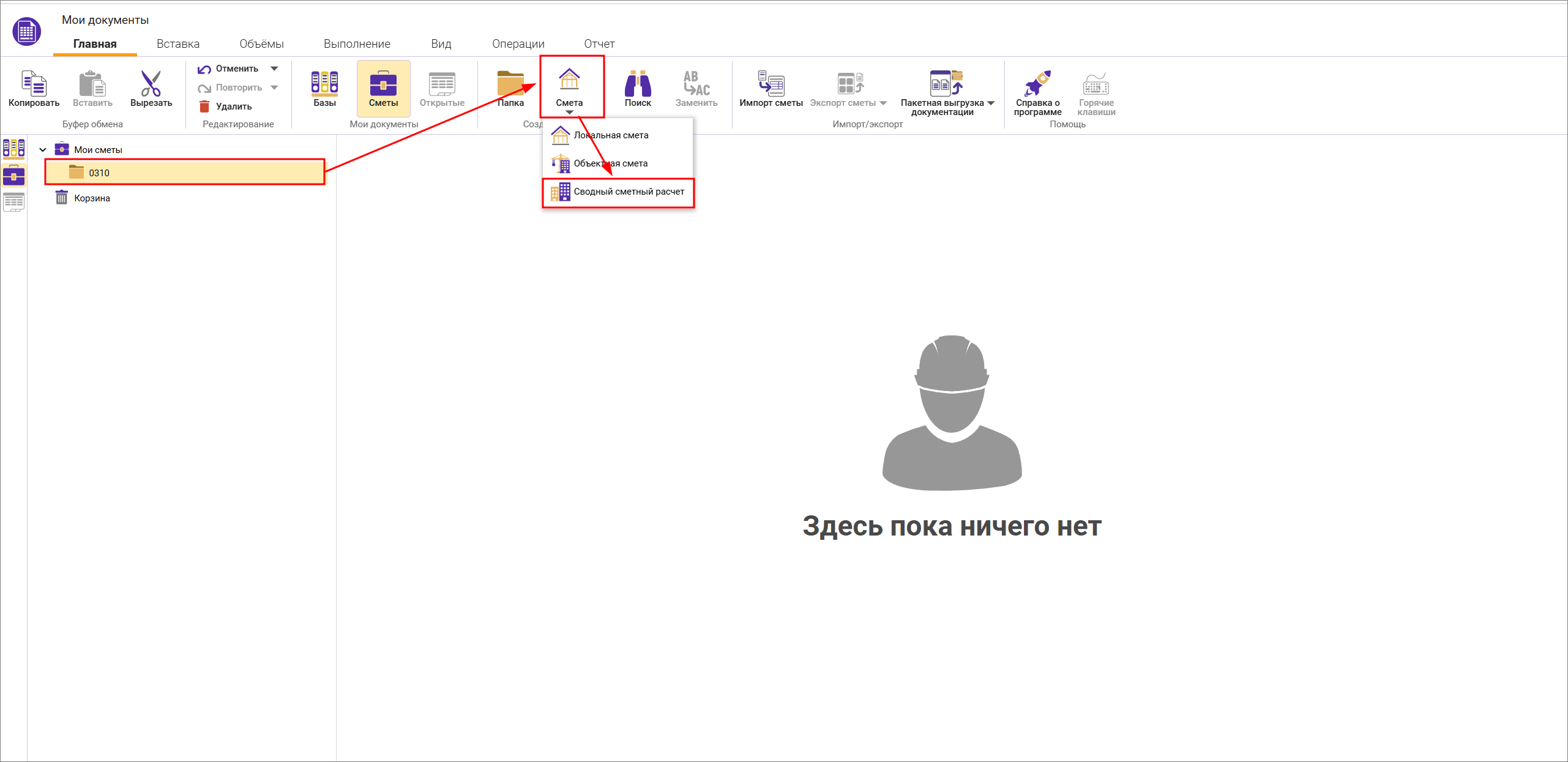

Создание Сводного сметного расчета предусмотрено только для смет, рассчитанных по нормативной базе ТСН-2001
Для создания Сводного сметного расчета нажмите на выпадающее меню кнопки Смета на панели инструментов
Или выберите пункт в контекстном меню

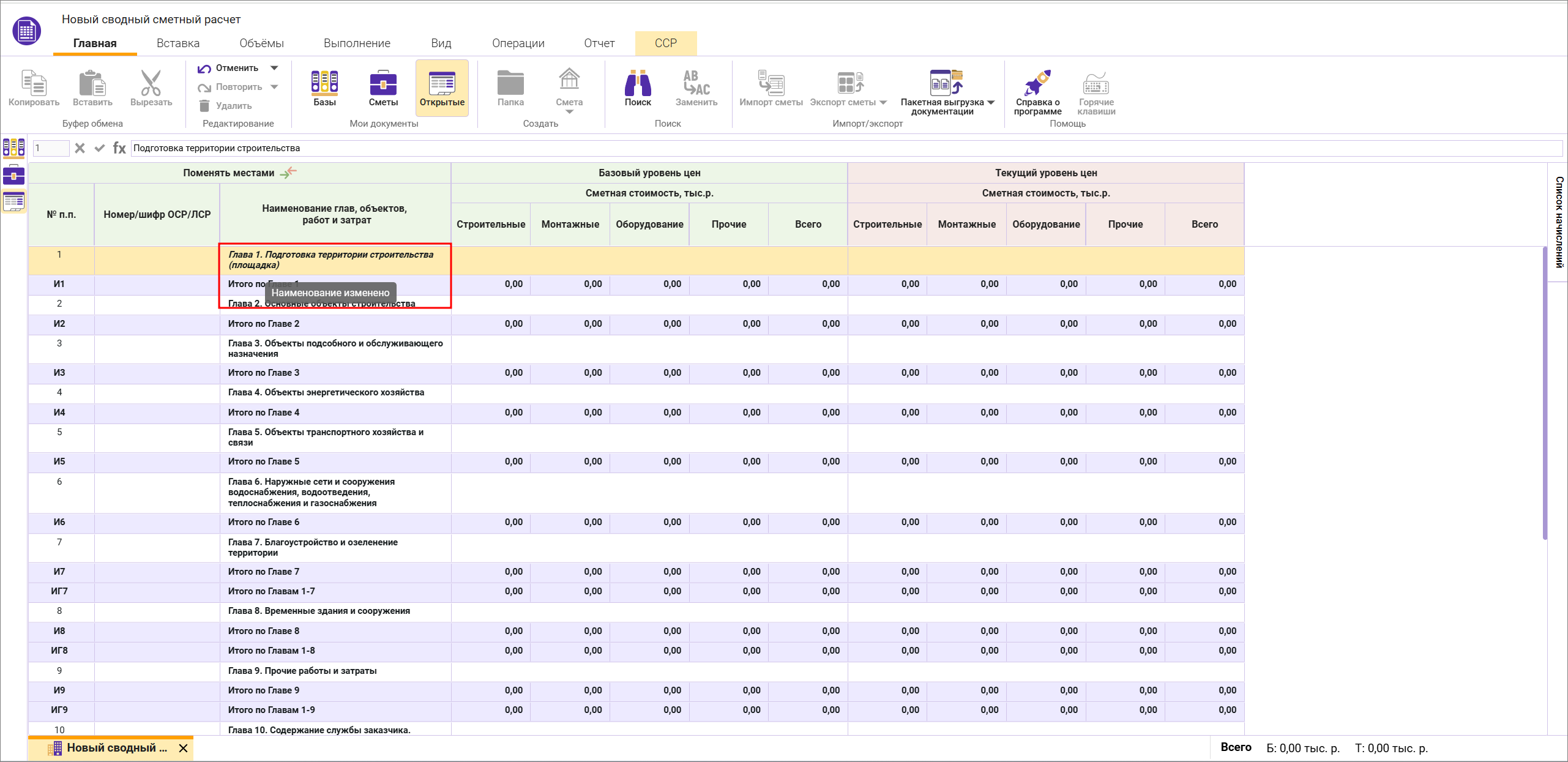

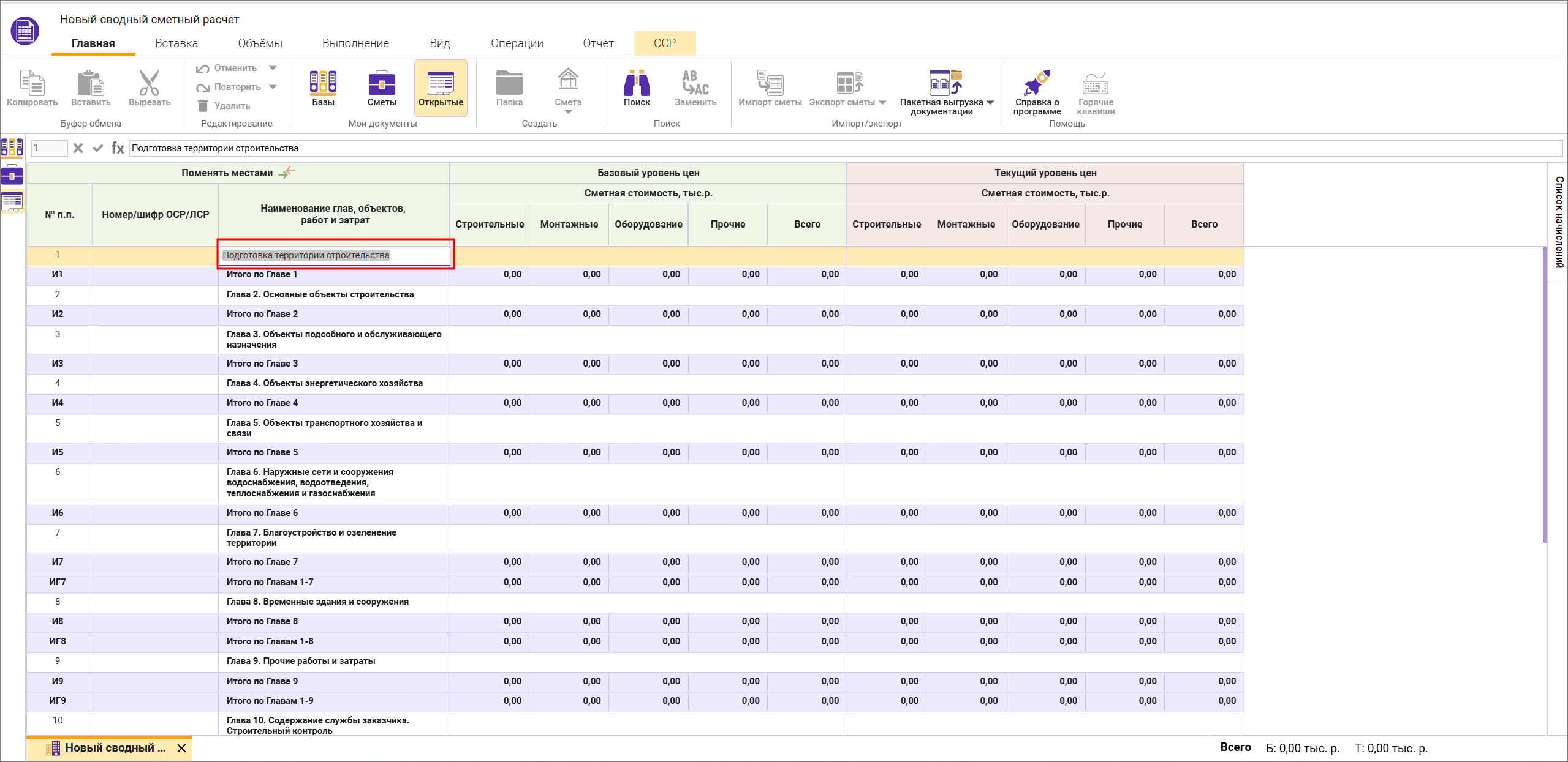

Сводный сметный расчет создается с 12 узлами - Главами. Наименования Глав отображаются в открытом ССР
Наименование глав можно изменить в открытом ССР: кликните по наименованию 2 раза левой кнопкой мыши или начните вводить текст, стоя в ячейке наименования
После изменения наименование главы будет выделено курсивом и и всплывающая подсказка сообщит "Наименование изменено"
Для возврата к шаблонному наименованию воспользуйтесь Обновлением или Синхронизацией данных на динамической вкладке ССР (операции описаны далее).

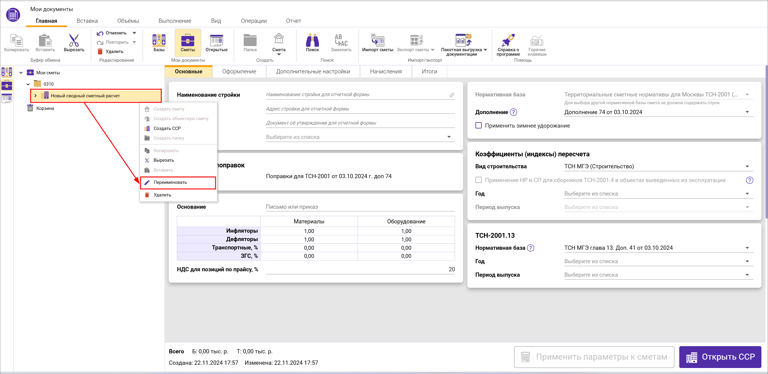

Изменение наименования Сводного сметного расчета возможно из контекстного меню, стоя на узле Сводный сметный расчет

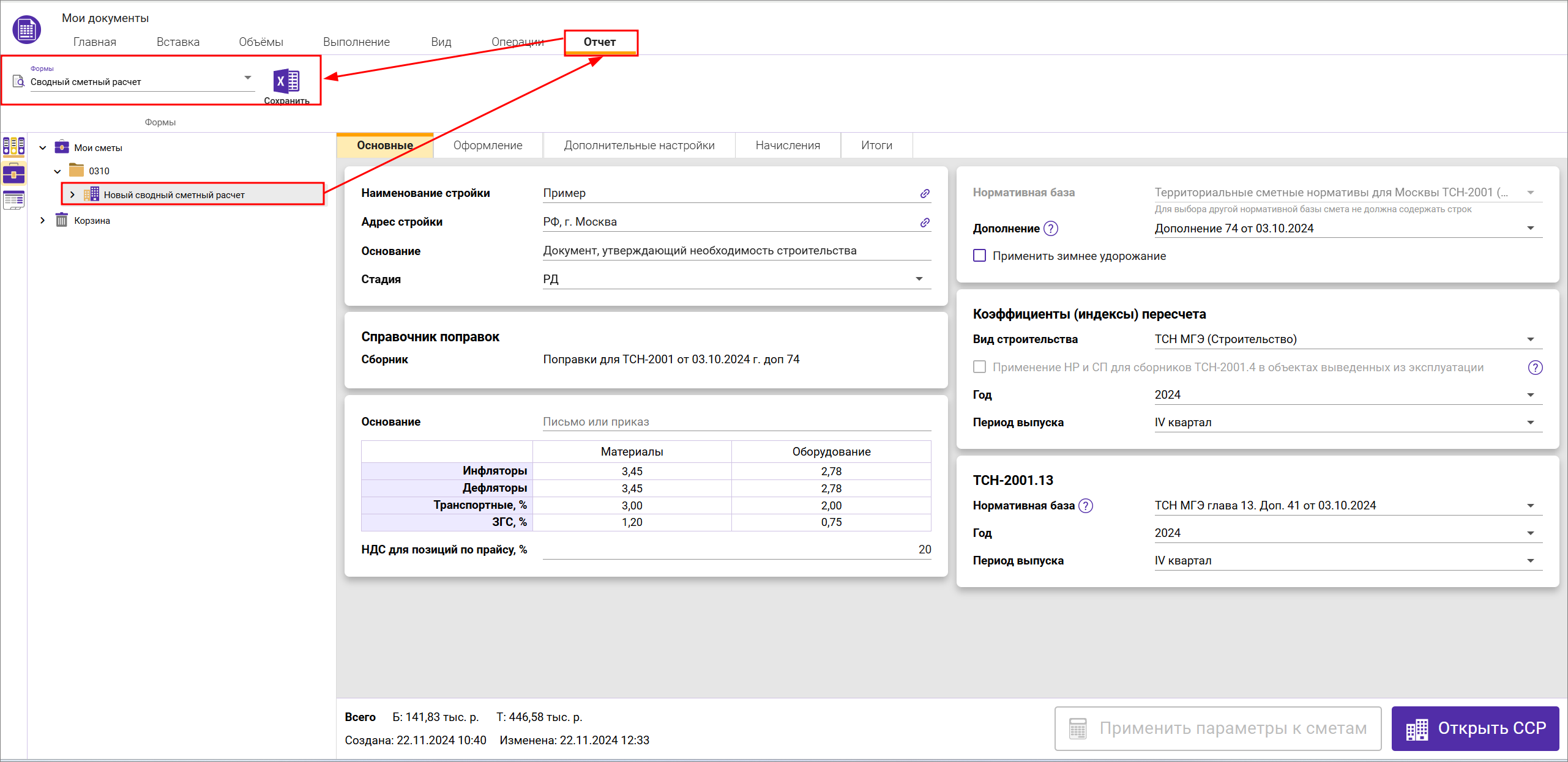

Параметры ССР представлены на вкладках Основные, Оформление, Дополнительные настройки, Начисления и Итоги

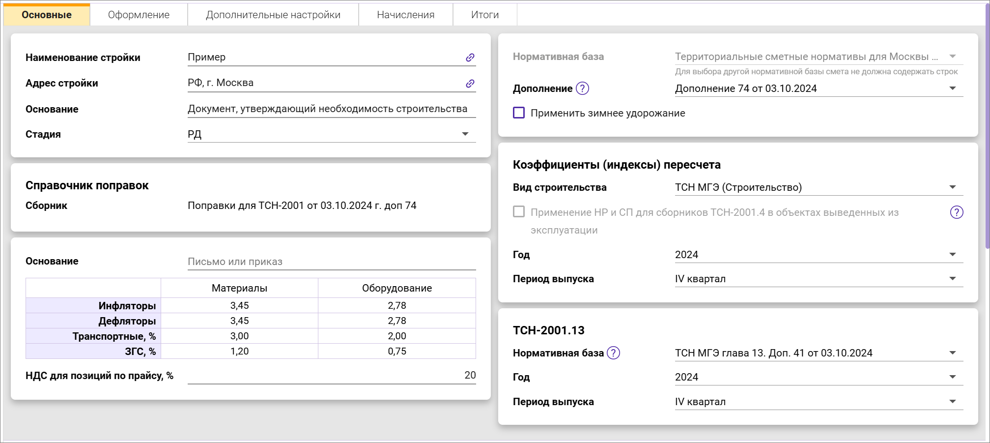

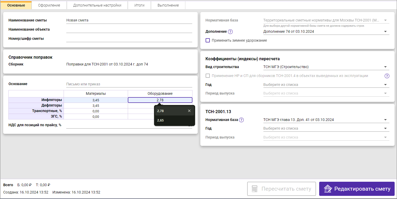

Вкладка Основные

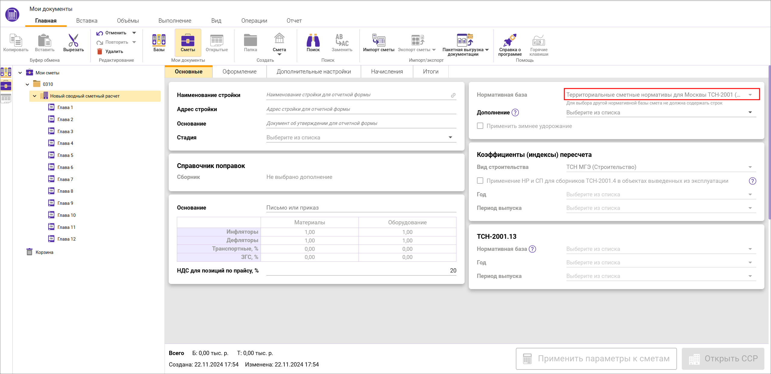

Вид вкладки Основные
Секция наименования, адреса, основания и стадии:
- Наименование стройки;
- Адрес стройки;
- Основание;
- Стадия.
Для вывода в отчет (и на вкладку Оформление) введите Наименование стройки и Адрес стройки, отметьте их
Для вывода в отчет (и на вкладку Оформление) введите Основание (ссылка на документ об утверждении)
Стадия - выпадающий список ПД/РД
Секция Справочник поправок:
- Сборник.
Секция позиций по прайсу:
- Основание - письмо или приказ для индексов инфляторов/дефляторов для материалов и оборудования;
- Инфляторы для материалов и оборудования;
- Дефляторы для материалов и оборудования;
- Транспортные, % для материалов и оборудования;
- ЗГС, % для материалов и оборудования;
- НДС для позиций по прайсу, % - ставка НДС. Чтобы НДС не начислялся, укажите 0%
Секция нормативной базы:
- Нормативная база - отображается справочно;
- Дополнение - выбор дополнения к нормативной базе. После выбора дополнения становится активной кнопка Открыть ССР;
- Применять зимнее удорожание - да/нет.
- Вид строительства;
- Применение НР и СП для сборников ТСН-2001.4 в объектах выведенных из эксплуатации - да/нет;
- Год;
- Период выпуска.
Секция ТСН-2001.13:
- Нормативная база;
- Год;
- Период выпуска.
Заполненная вкладка Основные (пример)

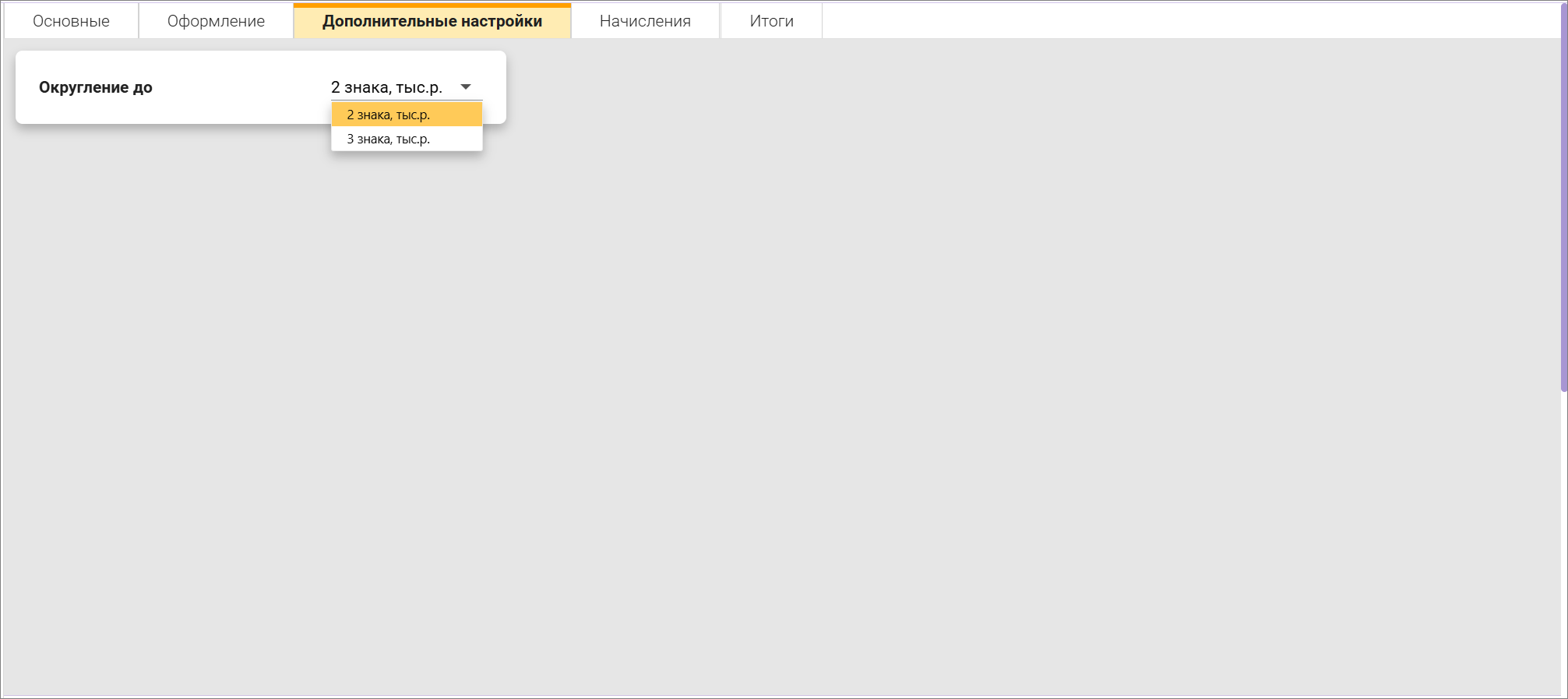

На вкладке содержатся Настройки округления
По умолчанию, настройки округления выставляются в соответствии с методическими указаниями. Для ТСН-2001: Глава 12 - Общие указания по применению ТСН-2001, п.3.2.22:
В сводном сметном расчете стоимости строительства или капитального ремонта итоговые суммы из объектных сметных расчетов (объектных смет), локальных сметных расчетов (локальных смет), сметных расчетов на отдельный вид затрат показывают в тысячах рублей с округлением до двух знаков после запятой.
Для изменения выберите соответствующий пункт в выпадающем списке

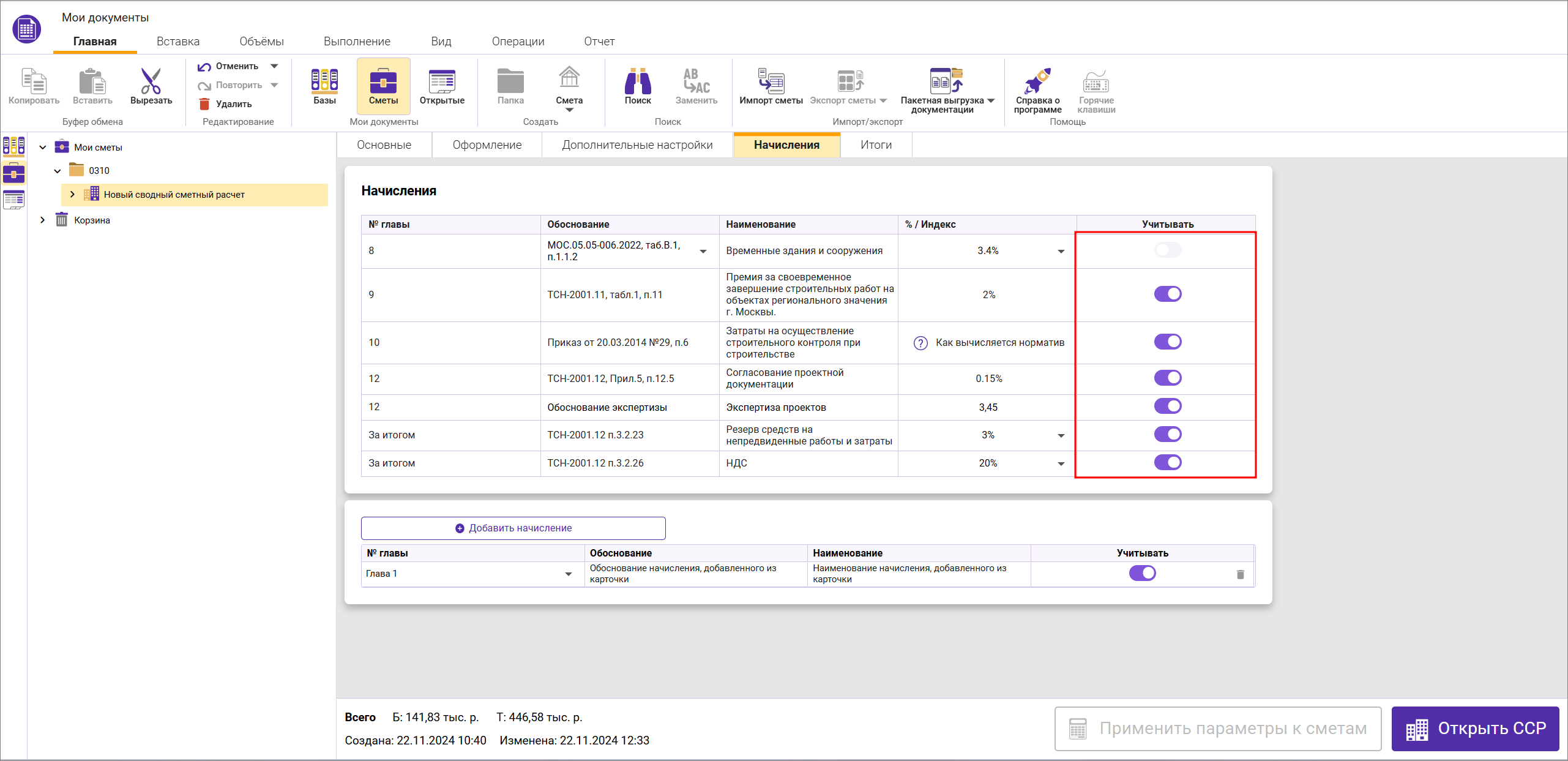

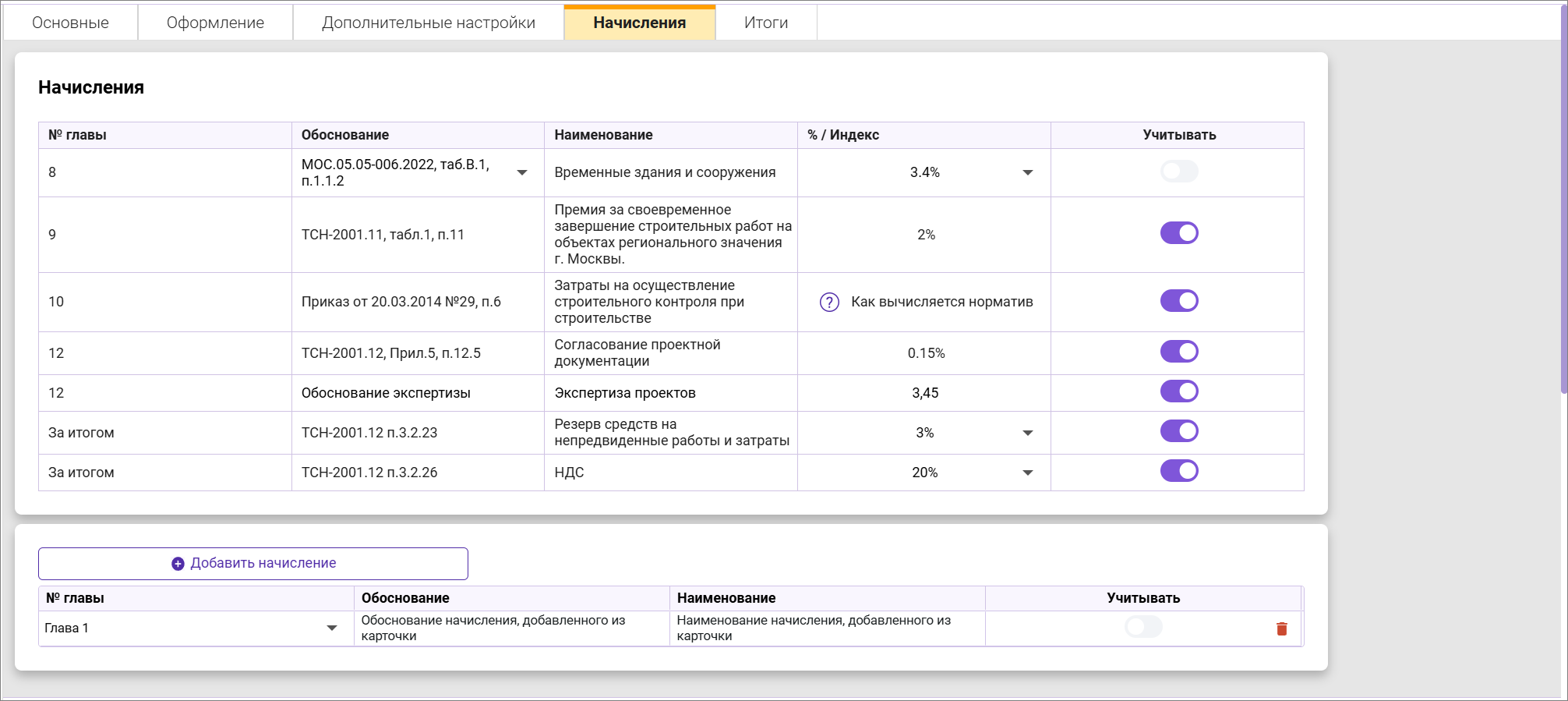

Вкладка Начисления

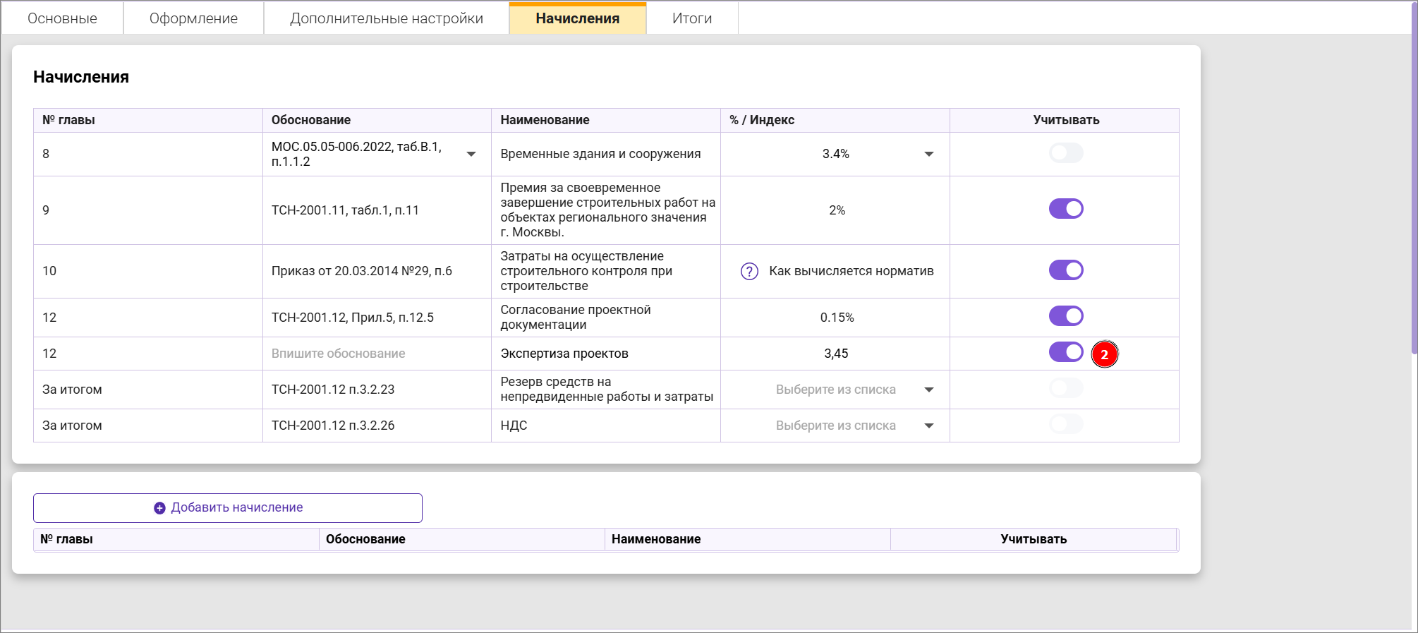

На вкладке содержится список основных Начислений (Затрат) используемых в ССР (Обоснования и Наименования начислений могут быть изменены в открытом ССР)

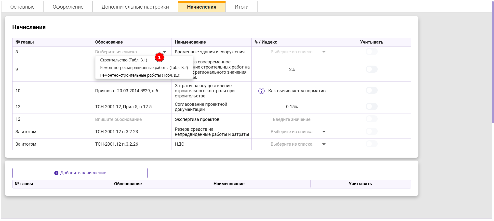

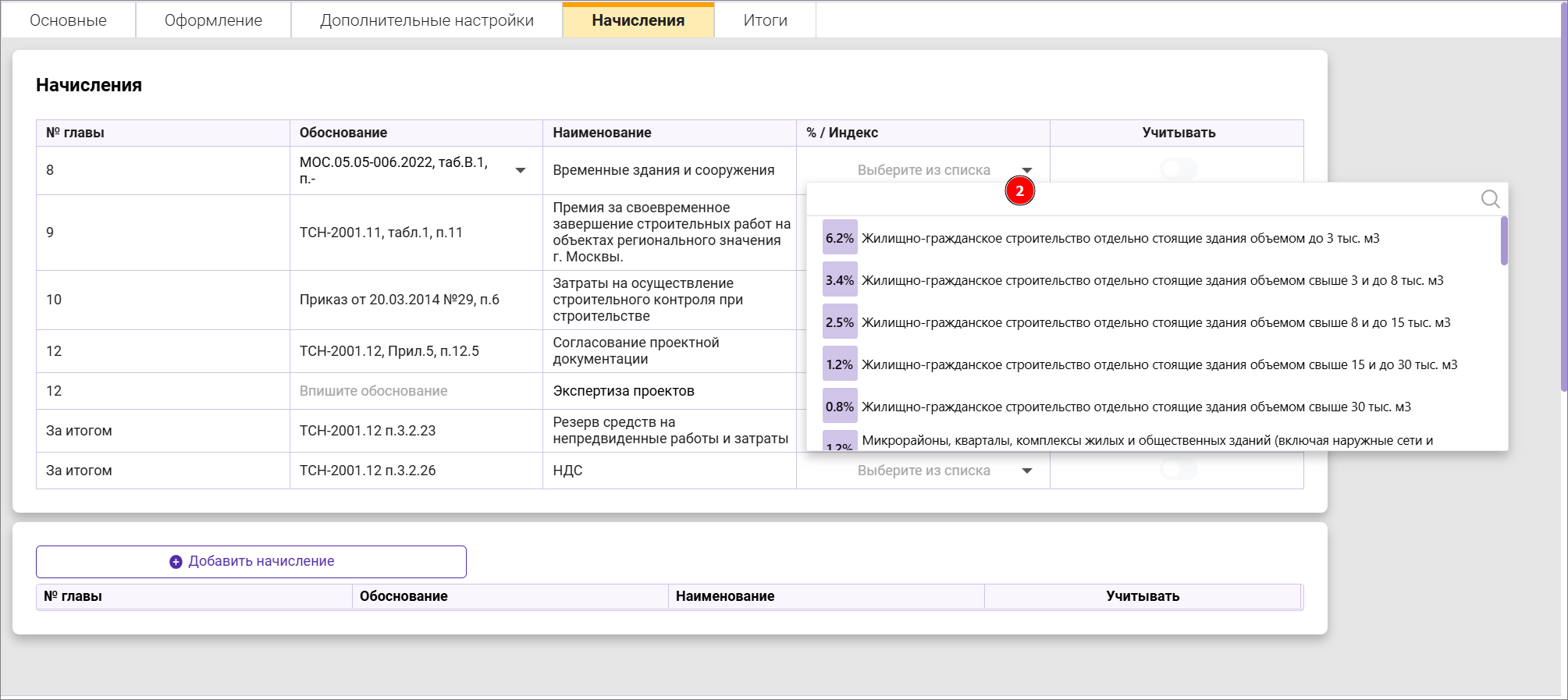

ВЗиС
Начисление средств на титульные временные здания и сооружения по сметным нормам, выраженных в процентах и приведенным в Методике определения затрат на временные здания и сооружения для города Москвы (МОС.05.05-006.2022), производится последовательно выбором Вида строительства и Типа строительства (%)
После выбора сформируется шифр и переключатель Учитывать автоматически переведется во включенное положение
Строка "Временные здания и сооружения" добавится в Главу 8 Сводного сметного расчета.

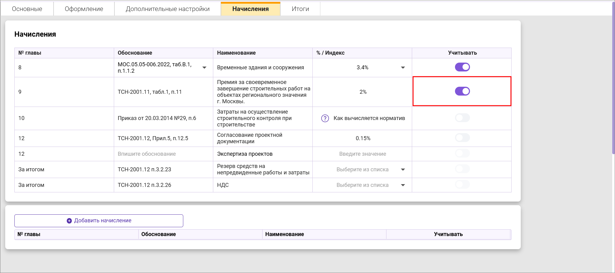

Премия за своевременное завершение строительных работ на объектах регионального значения г. Москвы
Глава 11, п. 1.1. Основные виды прочих работ и затрат, учитываемые при составлении сводного сметного расчета стоимости строительства и включаемые в главу 9 «Прочие работы и затраты», приведены в таблице № 1.
Средства на выплату премий за обеспечение досрочного ввода в эксплуатацию построенного объекта. Определяются расчетом в размере 2% от стоимости строительно-монтажных работ (графы 4 и 5) по итогу глав 1-7 сводного сметного расчета стоимости строительства либо в ином размере – в случаях и порядке, установленных правовыми актами Правительства Москвы
Добавление строки Премии производится включением переключателя Учитывать
Строка "Премия за своевременное завершение строительных работ на объектах регионального значения г. Москвы" добавится в Главу 9 Сводного сметного расчета.
Затраты на осуществление строительного контроля при строительстве
Приказ от 20.03.2014 №29, п.6.
Показатель норматива затрат на осуществление строительного контроля определяется от суммы затрат по итогам глав 1-9 сводного сметного расчета (за исключением расходов, указанных в таблице 3) в базисном уровне цен.
Для объектов, стоимость строительства которых по итогам глав 1-9 сводного сметного расчета (за исключением расходов, указанных в таблице 3) превышает 900 млн.руб. в базисном уровне цен, расчетное значение норматива затрат на осуществление строительного контроля округляется до четырех знаков после запятой.
При определении затрат на осуществление строительного контроля норматив затрат применяется к сметной стоимости, определенной по итогам глав 1-9 сводного сметного расчета (за исключением расходов, указанных в таблице 3) в базисном и текущем уровне цен.
При включении затрат, Норматив затрат на Стройконтроль определяется автоматически в соответствии с Приказом
Строка "Затраты на осуществление строительного контроля" добавится в Главу 10 Сводного сметного расчета.
Исключение расходов, указанных в таблице 3 производится в открытом ССР в раскрывающейся панели

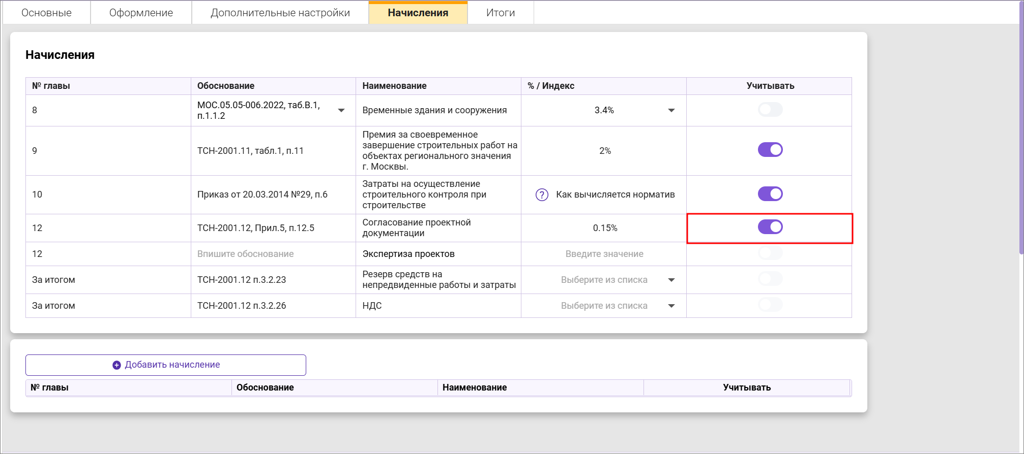

Согласование проектной документации
Глава 12, Прил.5, п.12.5.
Примерная структура сводного сметного расчета стоимости строительства, реконструкции,капитального ремонта
В размере 0,15% от общей стоимости по главам 1-9 сводного сметного расчета
Добавление строки Согласования ПД производится включением переключателя Учитывать
Строка "Согласование проектной документации" добавится в Главу 12 Сводного сметного расчета.

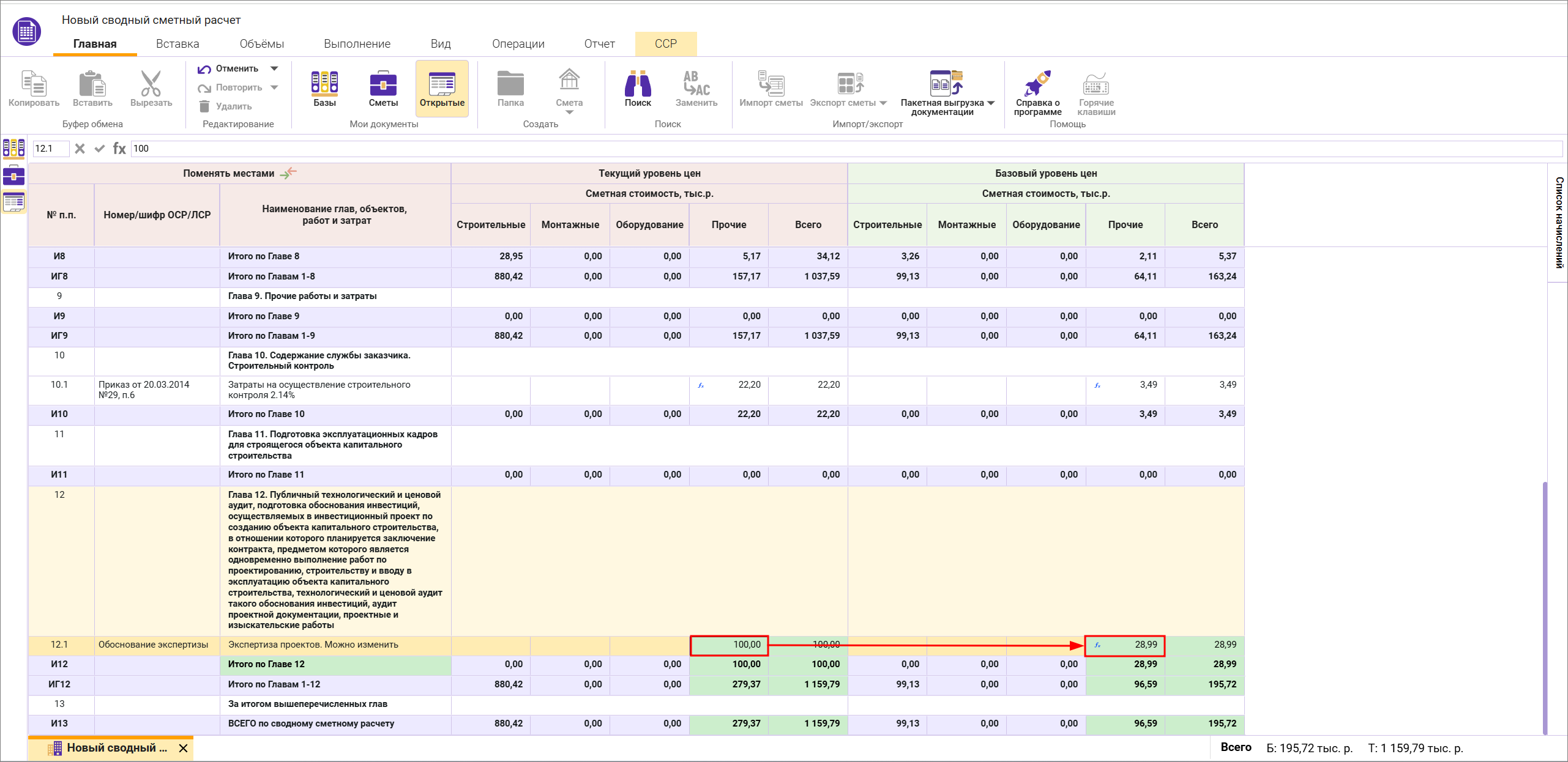

Экспертиза проектов
Добавление затрат на Экспертизу проектов производятся последовательно вводом индекса и включением переключателя Учитывать
При необходимости можно ввести Обоснование и изменить Наименование
Строка "Экспертиза проектов" (наименование по умолчанию) добавится в Главу 12 Сводного сметного расчета. В открытом ССР необходимо внести стоимость экспертизы в ячейке Прочие в Текущем уровне цен, Базовый рассчитывается автоматически

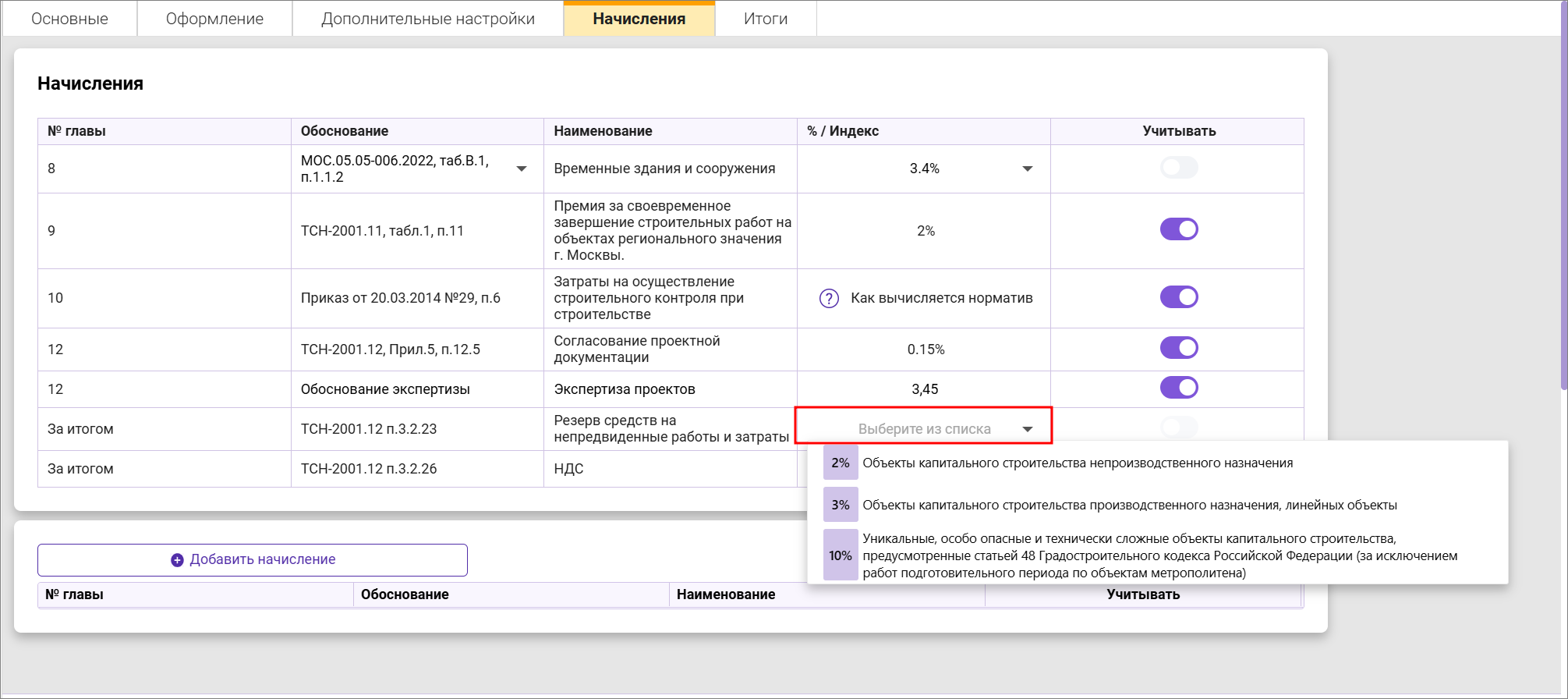

Резерв средств на непредвиденные работы и затраты

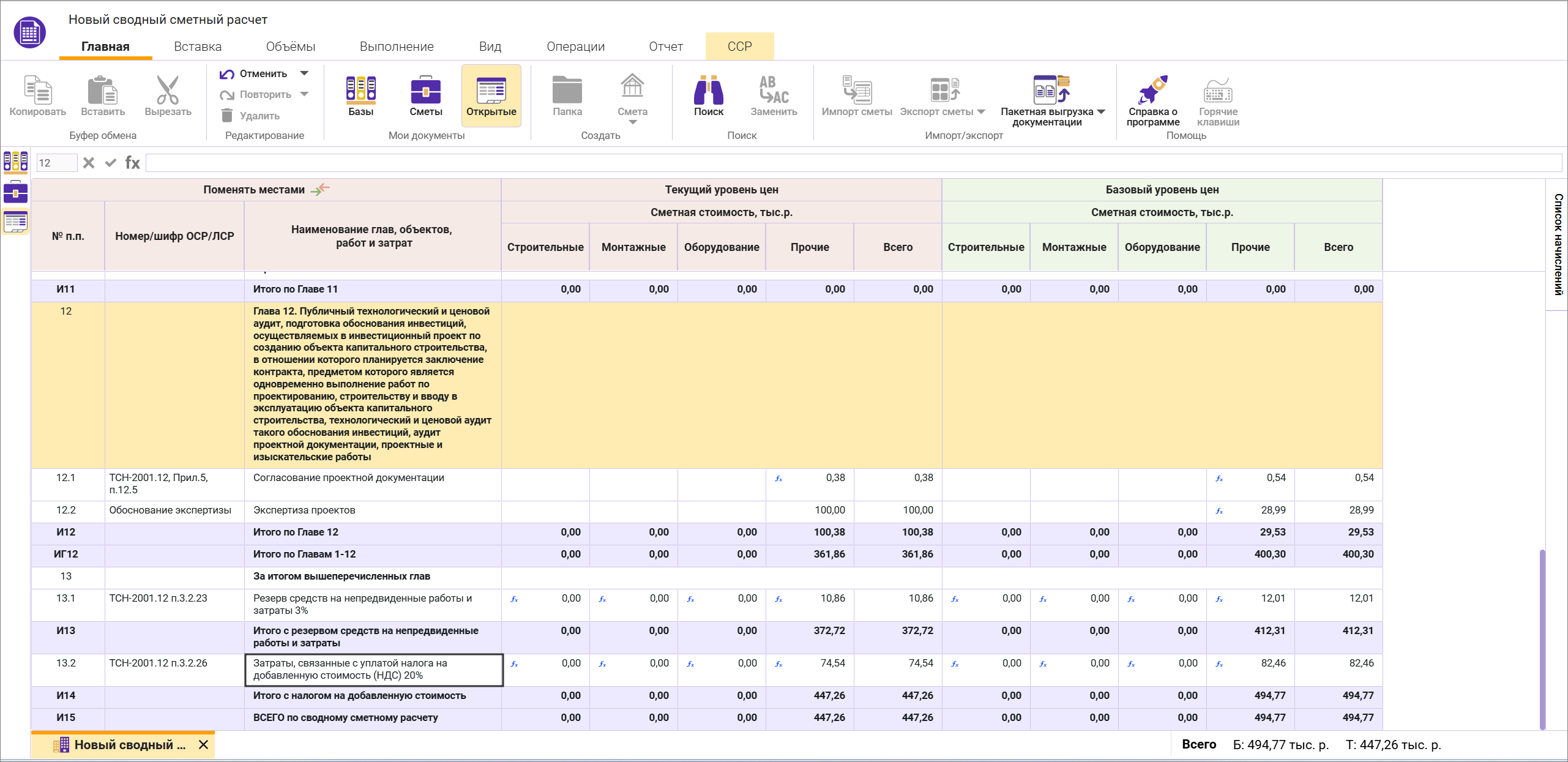

Глава 12, п. 3.2.23. В сводный сметный расчет включается резерв средств на непредвиденные работы и затраты, предназначенный для возмещения стоимости работ и затрат, потребность в которых возникает в процессе разработки рабочей документации или в ходе строительства в результате уточнения проектных решений или условий строительства в отношении объектов (выполнения видов работ), предусмотренных в утвержденном проекте.
Добавление резерва средств на непредвиденные работы и затраты производится выбором пункта из выпадающего списка
После выбора переключатель Учитывать автоматически переведется во включенное положение.
Строки "Резерв средств на непредвиденные работы и затраты" и "Итого с резервом на непредвиденные работы и затраты" добавятся за итогом вышеперечисленных глав Сводного сметного расчета
НДС
3.2.26. За итогом сводного сметного расчета стоимости строительства указывают:
- суммы налога на добавленную стоимость (НДС) и другие подобные затраты, предусматриваемые действующим законодательством Российской Федерации, города Москвы.
Добавление НДС производится выбором пункта из выпадающего списка
Строка "Затраты, связанные с уплатой налога на добавленную стоимость (НДС)" и "Итого с налогом на добавленную стоимость" добавятся за итогом вышеперечисленных глав Сводного сметного расчета

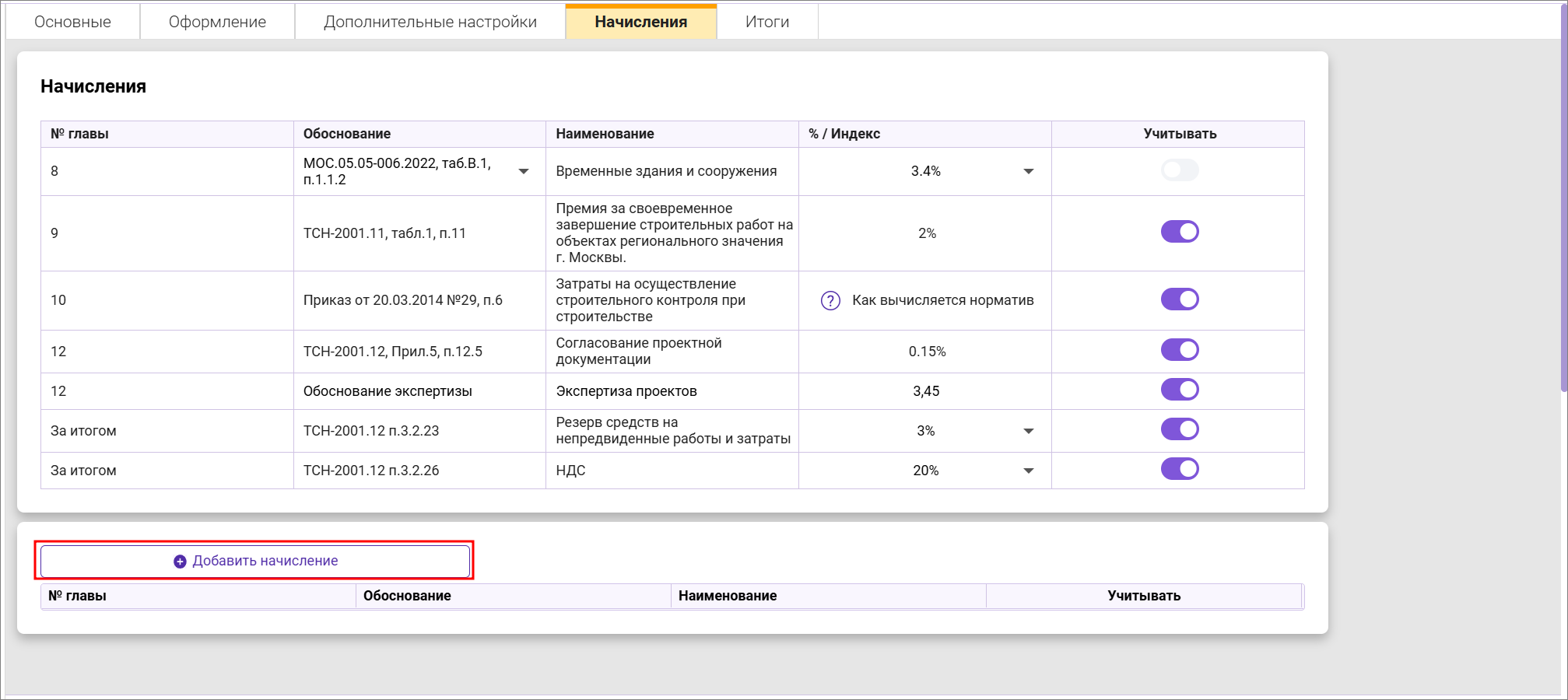

Остальные Начисления

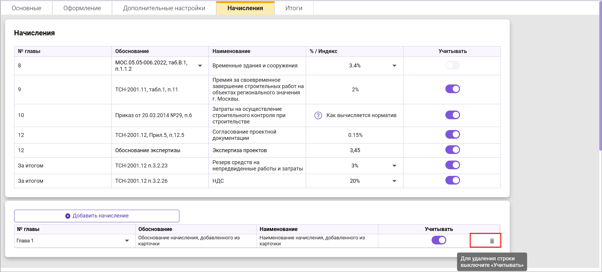

Другие начисления можно добавить кнопкой Добавить начисление
Переключатель Учитывать становится активным для выбора после указания Главы для включения
После включения переключателя "Учитывать" строка с введенным Обоснованием и Наименованием добавится в указанную главу Сводного сметного расчета. Перемещение этого Начисления в открытом ССР не предусмотрено.
Для удаления Начисления из параметров, необходимо отключить переключатель "Учитывать"

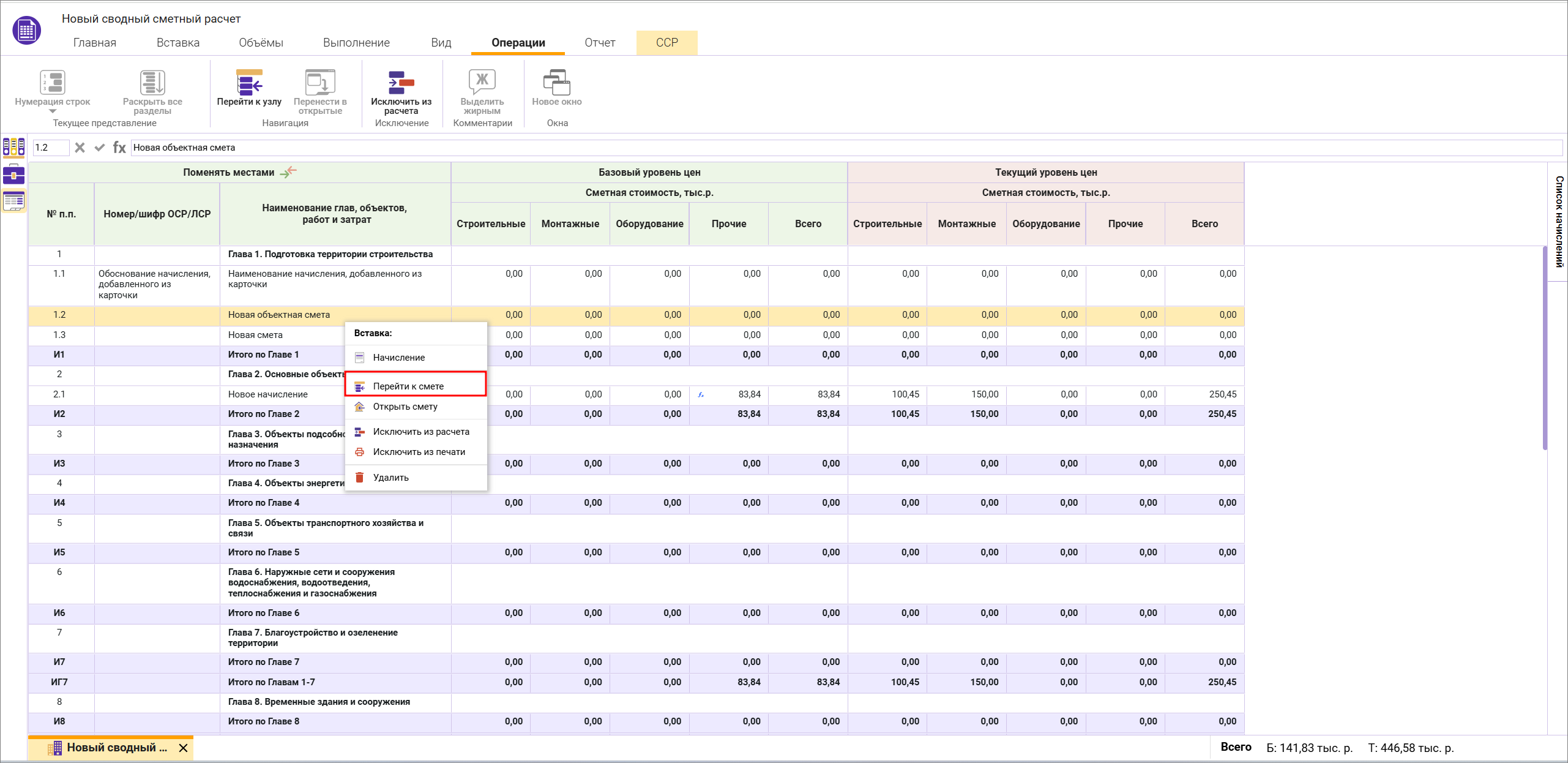

Создание Смет в ССР
Создание смет в ССР предусмотрено только в Главах ССР, на узле Сводного сметного расчета создание ЛСР и ОСР не доступно.
В любой главе ССР можно создать Локальную смету и/или Объектную смету, далее будет использоваться общее понятие Смета, если не требуется уточнение.
Параметры созданной Сметы наследуются от Сводного сметного расчета

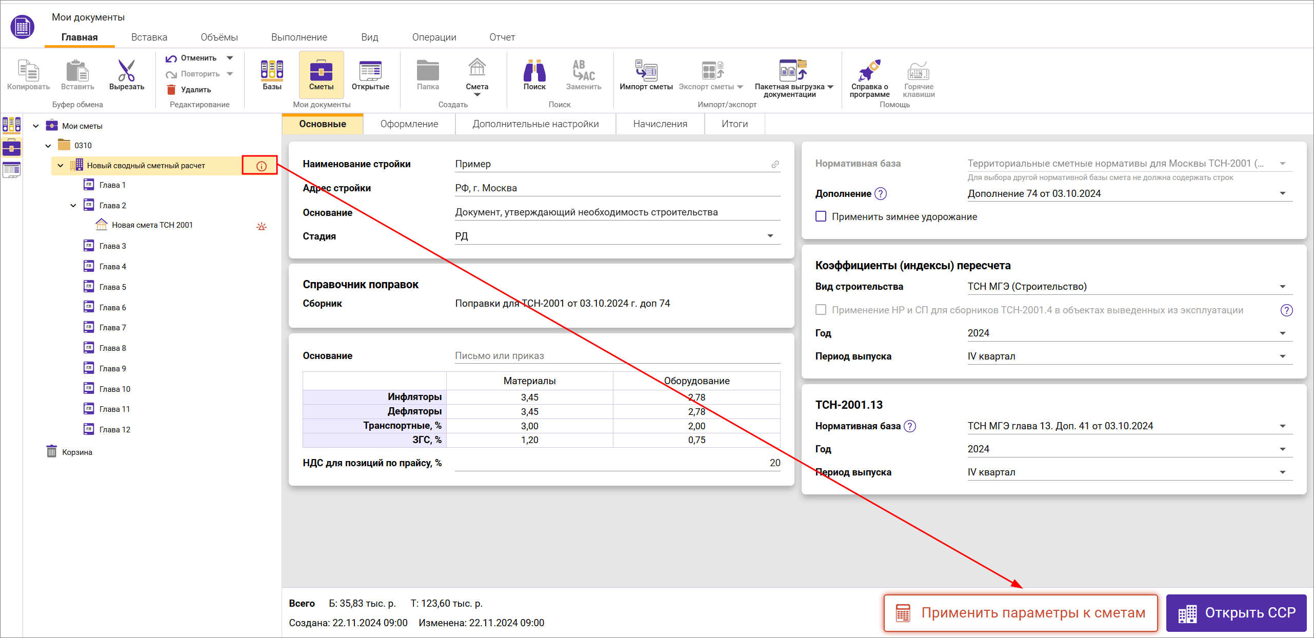

Перенос существующих смет в ССР производится с помощью перетаскивания с зажатой левой кнопкой мыши (Drag'n'Drop) или путем копирования/вырезания и вставки смет в выбранную Главу ССР
Индикация отличий в параметрах смет от параметров ССР
Если параметры Сметы отличаются от параметров ССР, появляются индикаторы в дереве
В карточке Сметы выделяются отличающиеся параметры
Кнопка Применить параметры к сметам становится активной и подсвечивается

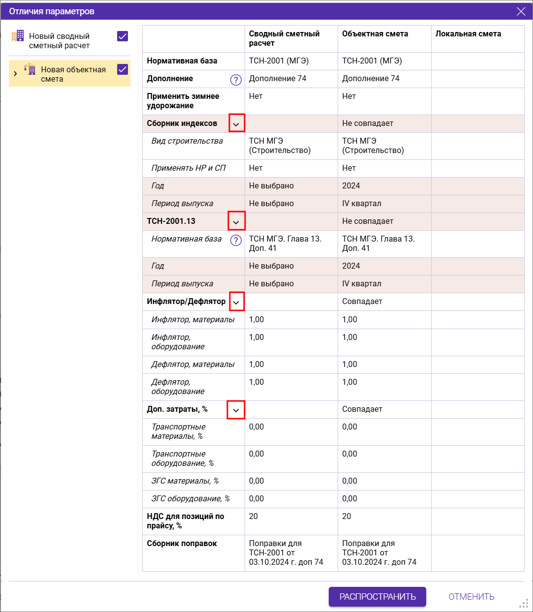

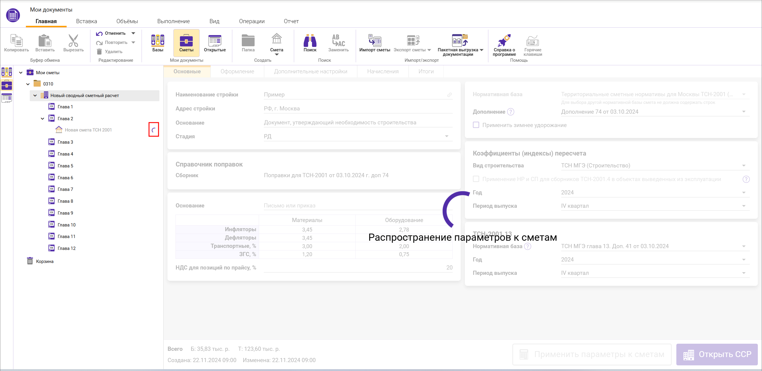

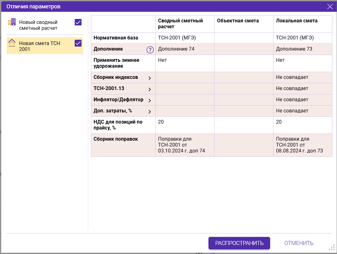

Кнопка Применить параметры к сметам открывает окно Отличия параметров
В левой части окна отображаются Сметы с отличающимися параметрами, с возможностью выбора их для распространения параметров
В правой части окна отображается информация по отличиям для выбранной сметы. Строки Сборник индексов, ТСН-2001.13, Инфлятор/Дефлятор и Доп. затраты, % можно развернуть
После нажатия кнопки РАСПРОСТРАНИТЬ начнется распространение параметров
После окончания распространения параметров (или в случае, если параметры всех смет совпадают с параметрами ССР) кнопка Применить параметры к сметам становится не активной.

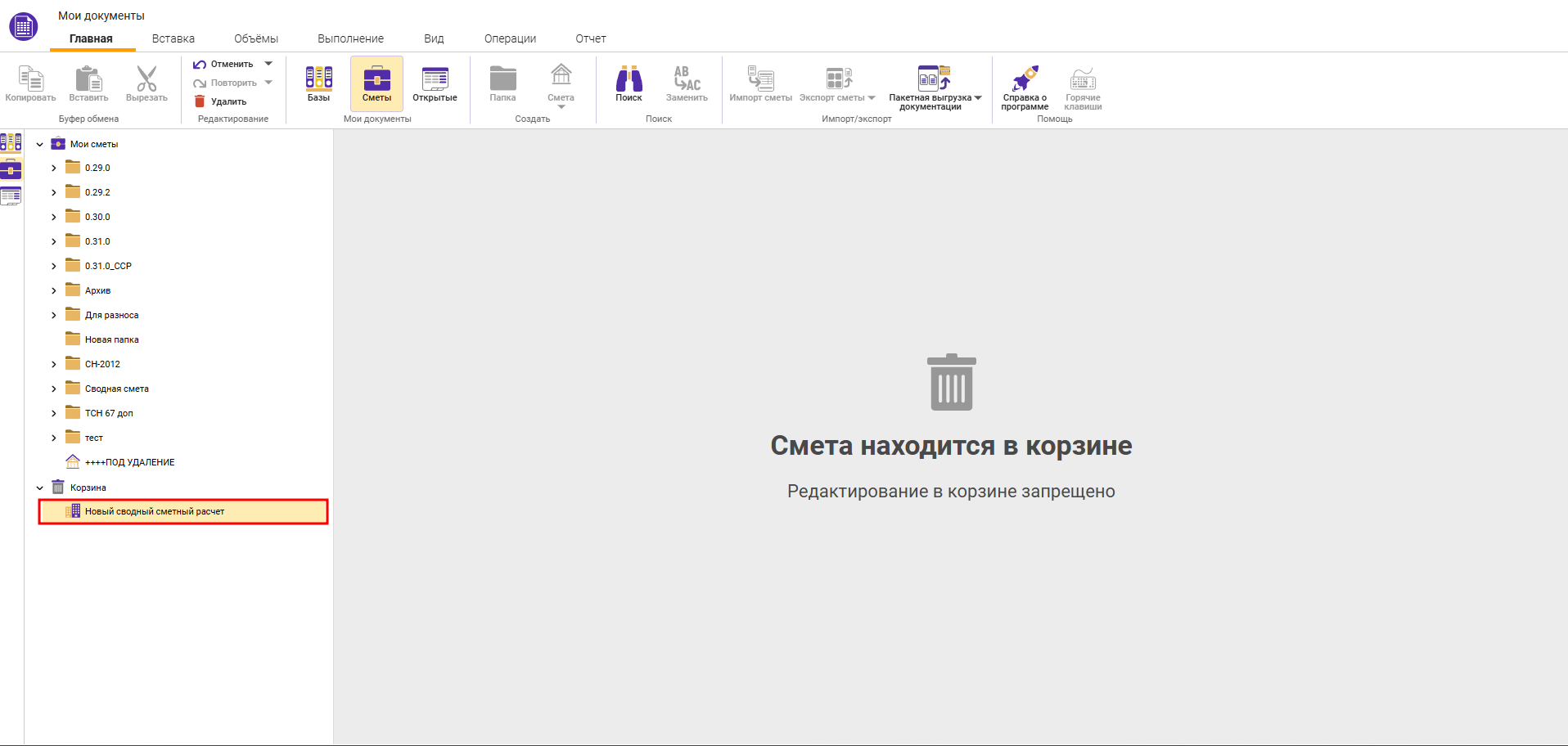

Удаление ССР
Удаление ССР производится в Корзину со всеми входящими в него Сметами без возможности просмотра их
Восстановление ССР из Корзины (или отмене действия) производится со всеми входящими в него сметами.

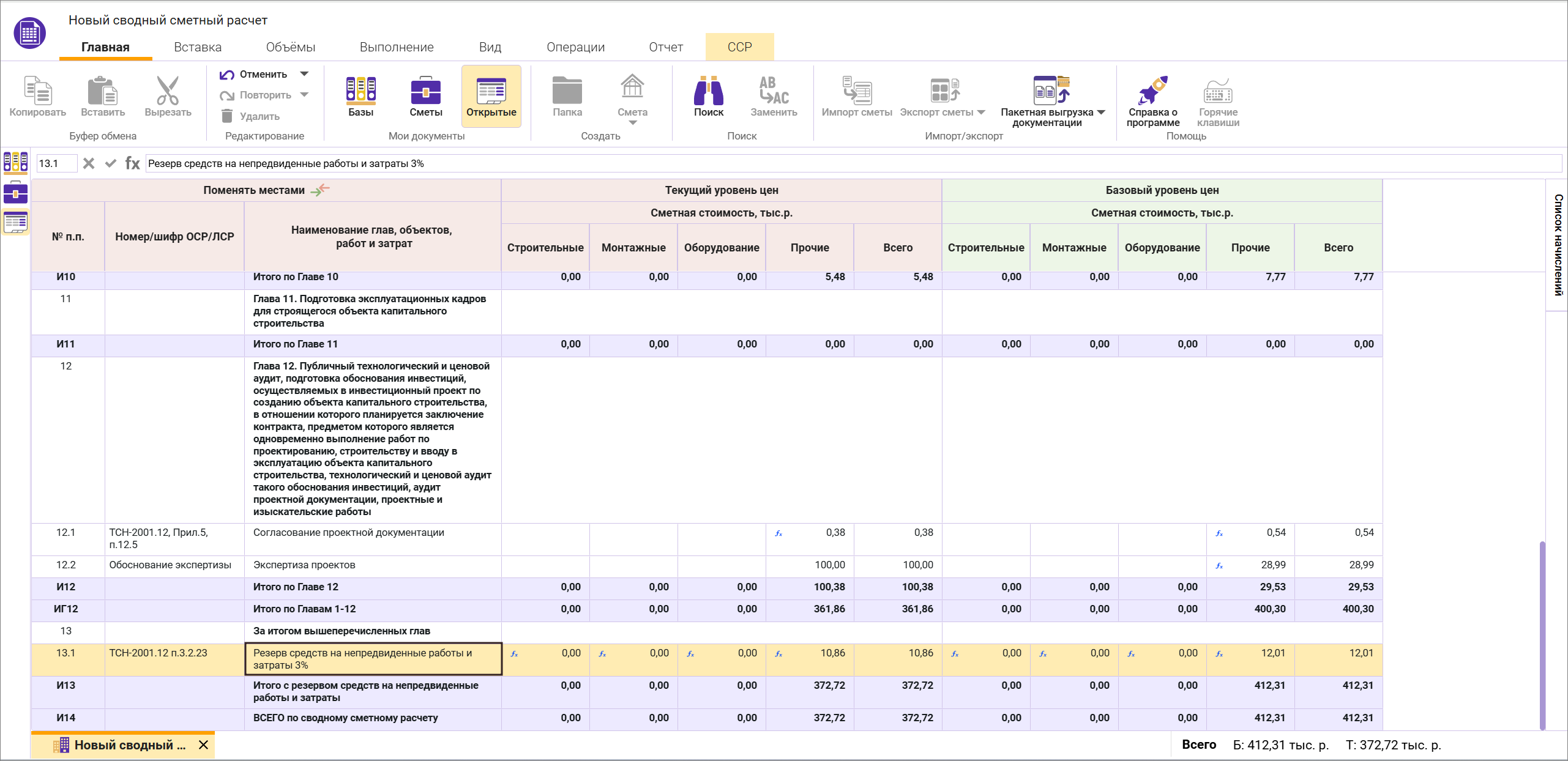

Открытие сводной сметы
Для перехода к редактированию ССР нажмите кнопку Открыть ССР из любой вкладки карточки сводного сметного расчета или кликните по узлу Сводного сметного расчета 2 раза левой кнопкой мыши

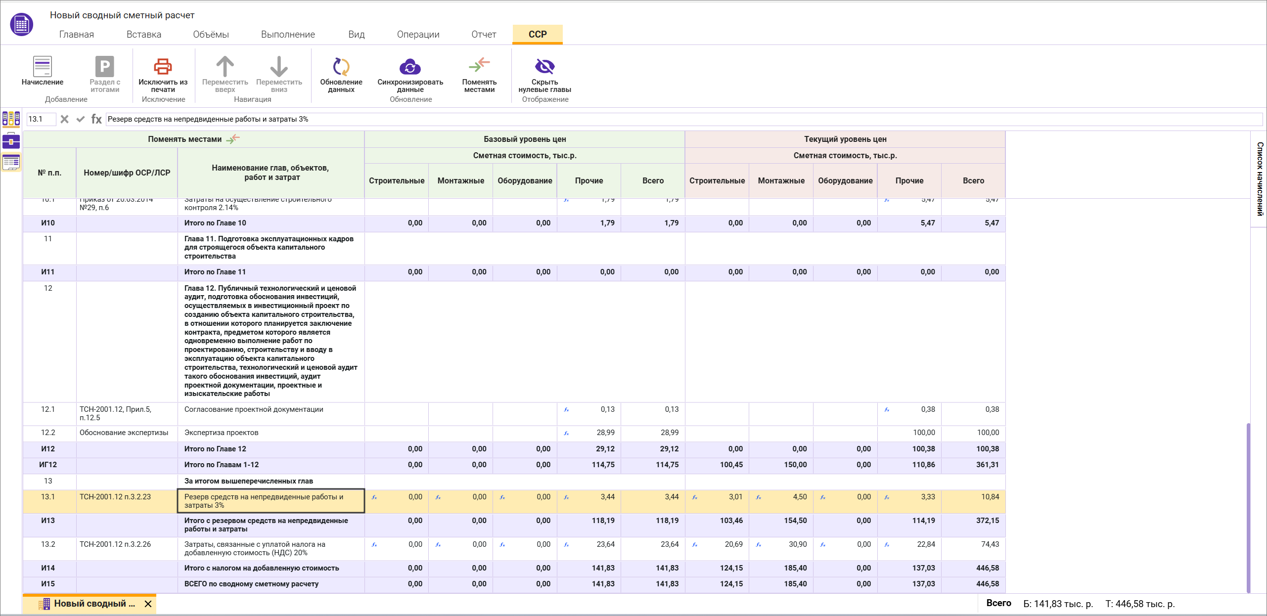

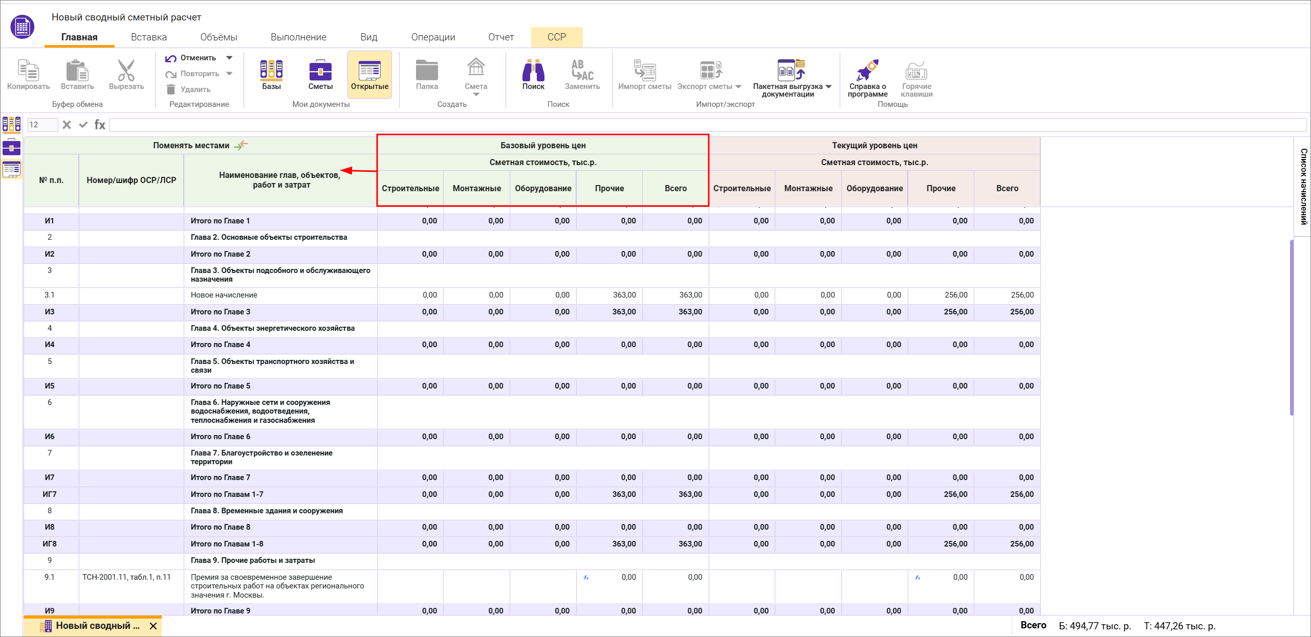

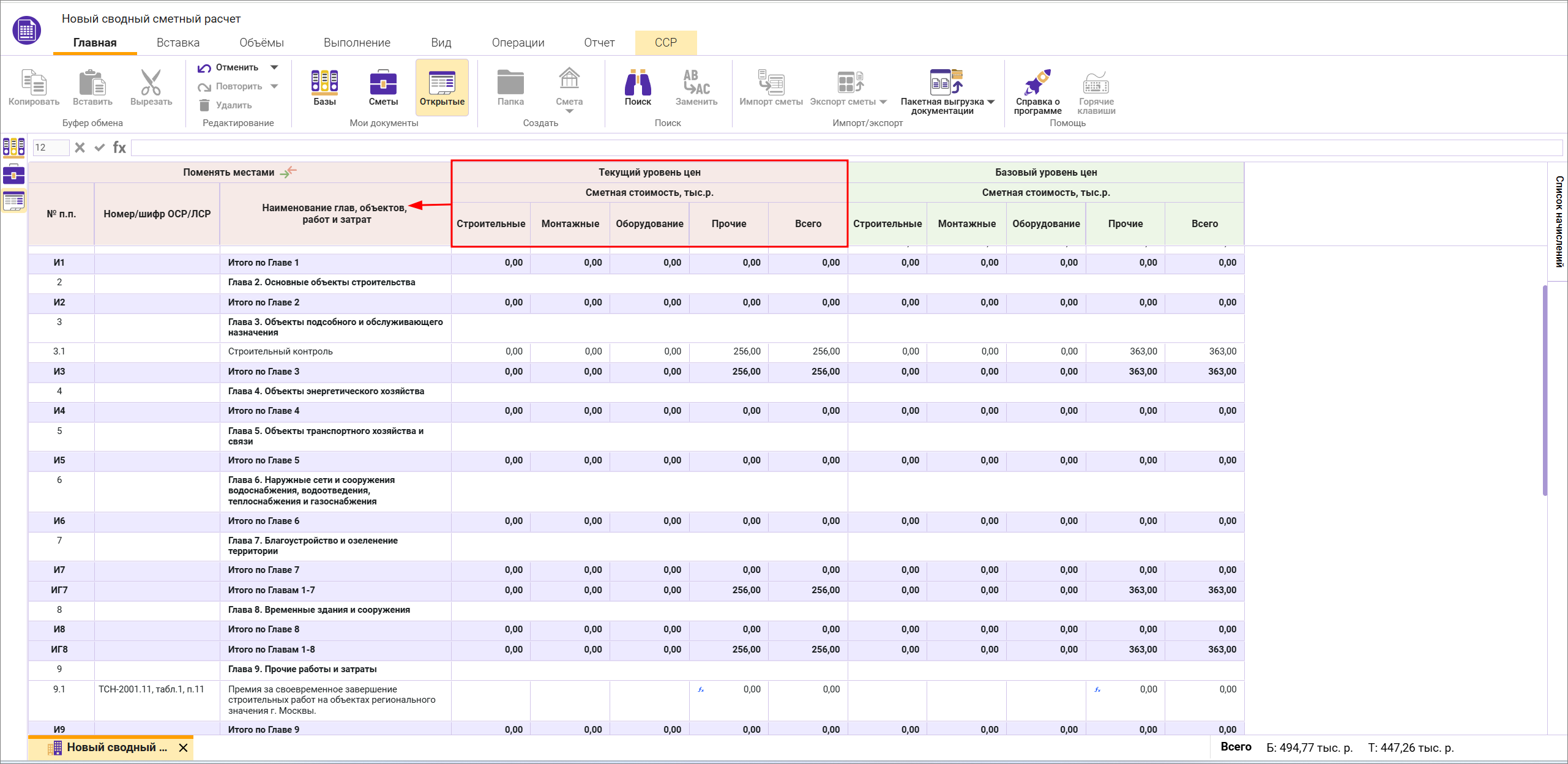

Общий вид Сводного сметного расчета
Светло-зеленым и светло-розовым выделены колонки разных уровней цен
Колонки № п.п., Номер/шифр ОСР/ЛСР и Наименование глав, объектов, работ и затрат имеют цвет и отображают данные выбранного уровня цен
Сводный сметный расчет состоит из строк:
главы - строка с наименованием главы;
сметы - строка с данными, пришедшими из сметной документации (локальные сметы или объектные сметы);
начисления - строки добавляемые вручную, данные вносятся в открытом ССР;
начисления (затраты) - строки с данными, выбранными в параметрах ССР на вкладке Начисления
итог по главе - строки с итогами, вычисляемые автоматически;
итог по главам - строки с итогами, вычисляемые автоматически;
За итогом вышеперечисленных глав - строка, отделяющая данные добавленные в главы 1-12 ССР и добавленные вне глав 1-12;
ВСЕГО по сводному сметному расчету - строка с итогами, вычисляемая автоматически.

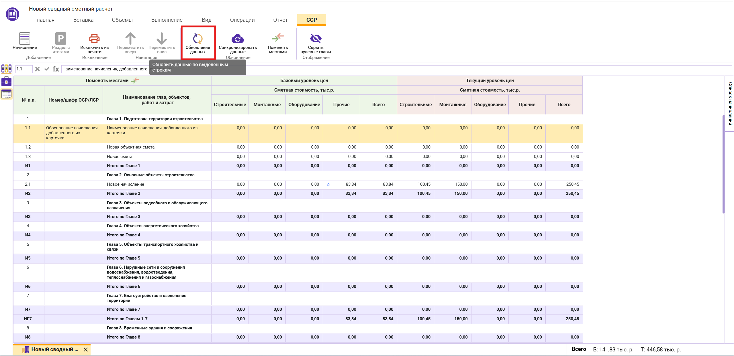

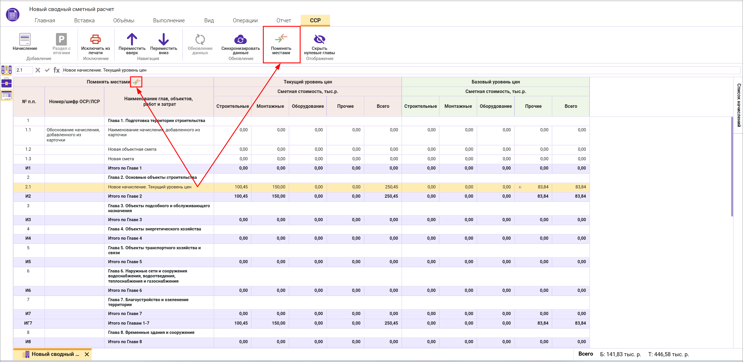

Динамическая вкладка ССР
В открытом ССР в главном меню программы отображается динамическая вкладка ССР
На вкладке находятся операции, характерные при работе с ССР:
Начисление - добавление начисления;
Исключить из печати/Включить в печать - исключение (включение) строки (сметы, начисления) из печати в выходной форме с сохранением стоимостных показателей строки в расчете;
Переместить вверх/вниз - перемещение строк в ССР;
Обновление данных - приведение данных строк смет в соответствие с исходными данными;
Синхронизация данных - приведение и обновление данных ССР в соответствие с исходными данными;

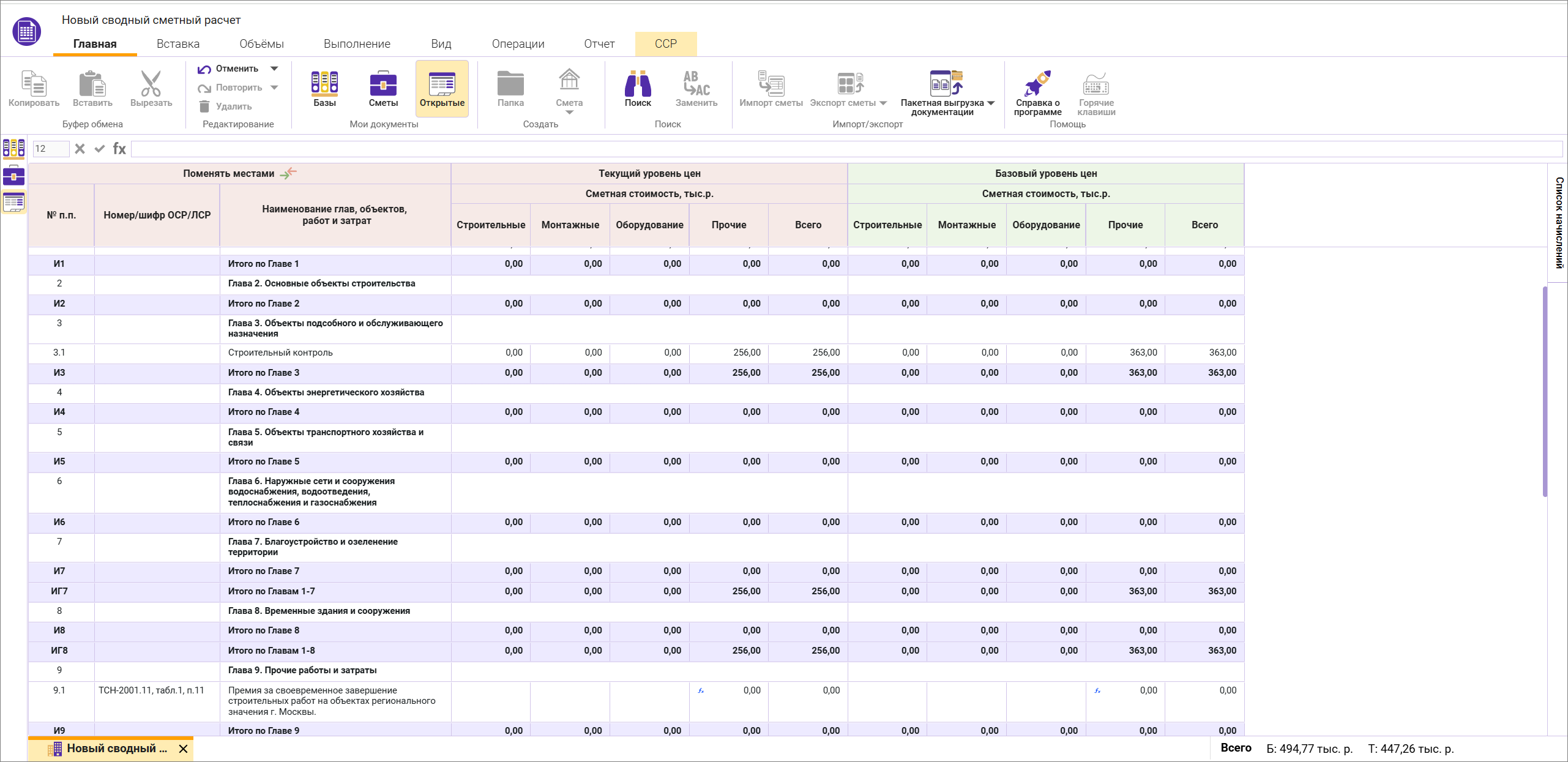

Поменять местами (уровни цен) - изменение выбора уровня цен. Колонки Номер/шифр ОСР/ЛСР и Наименование глав, объектов, работ и затрат отображают данные выбранного уровня цен.

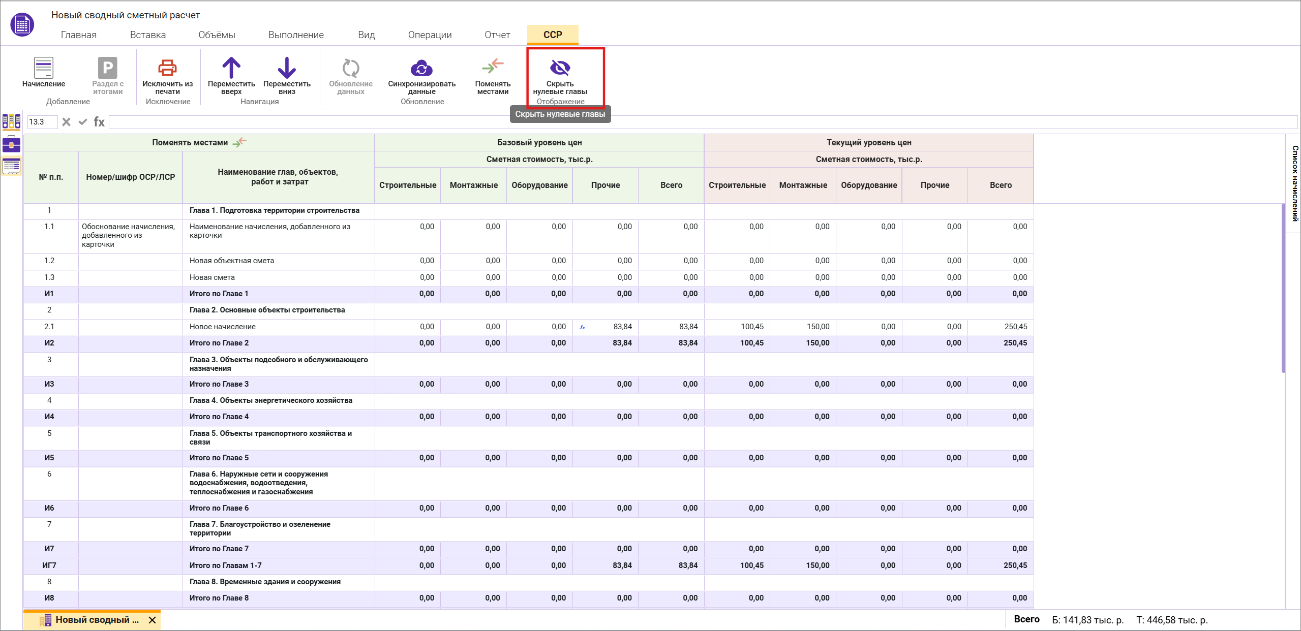

Скрыть нулевые главы - скрывает главы, итог которых равен нулю

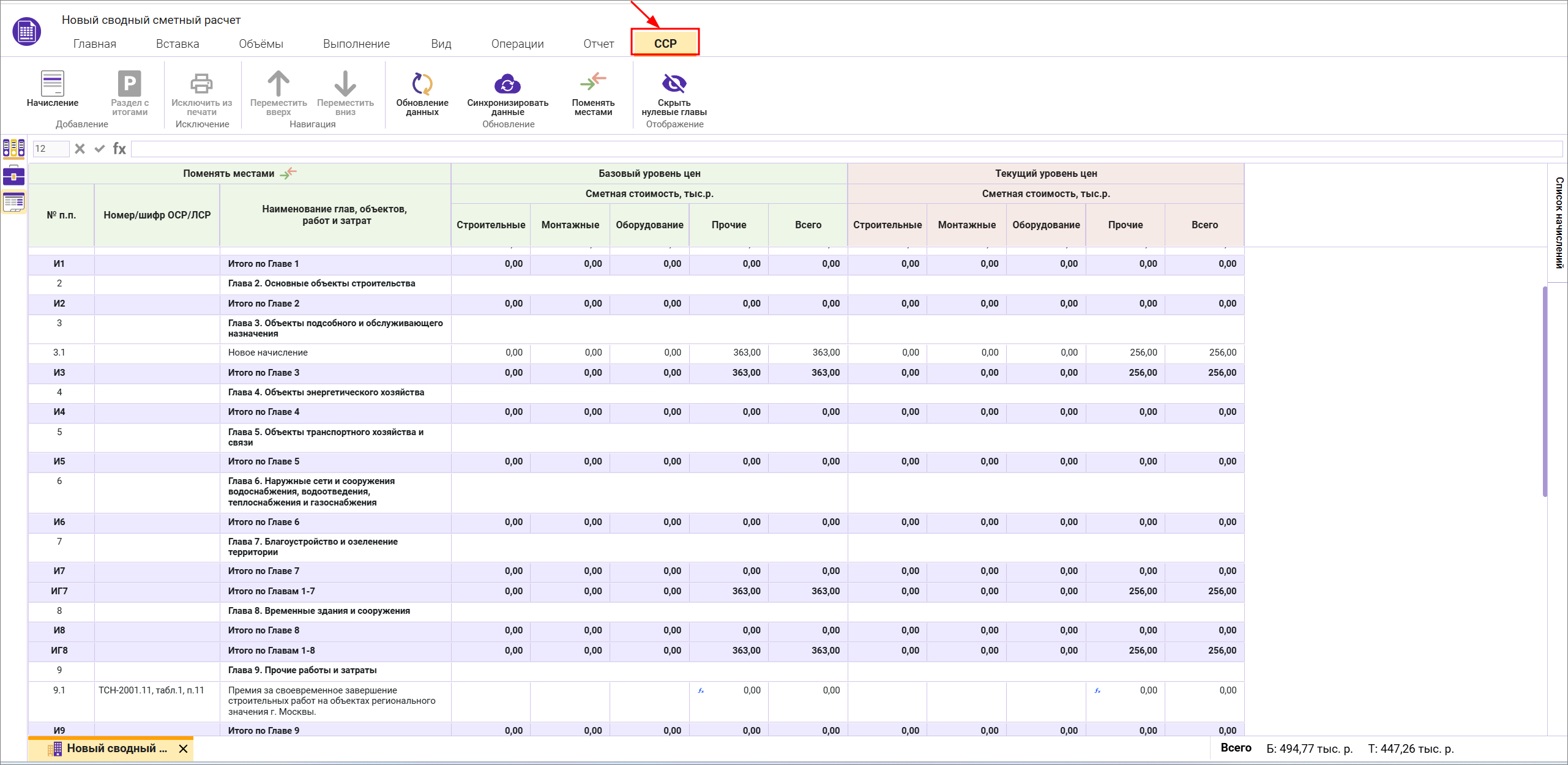

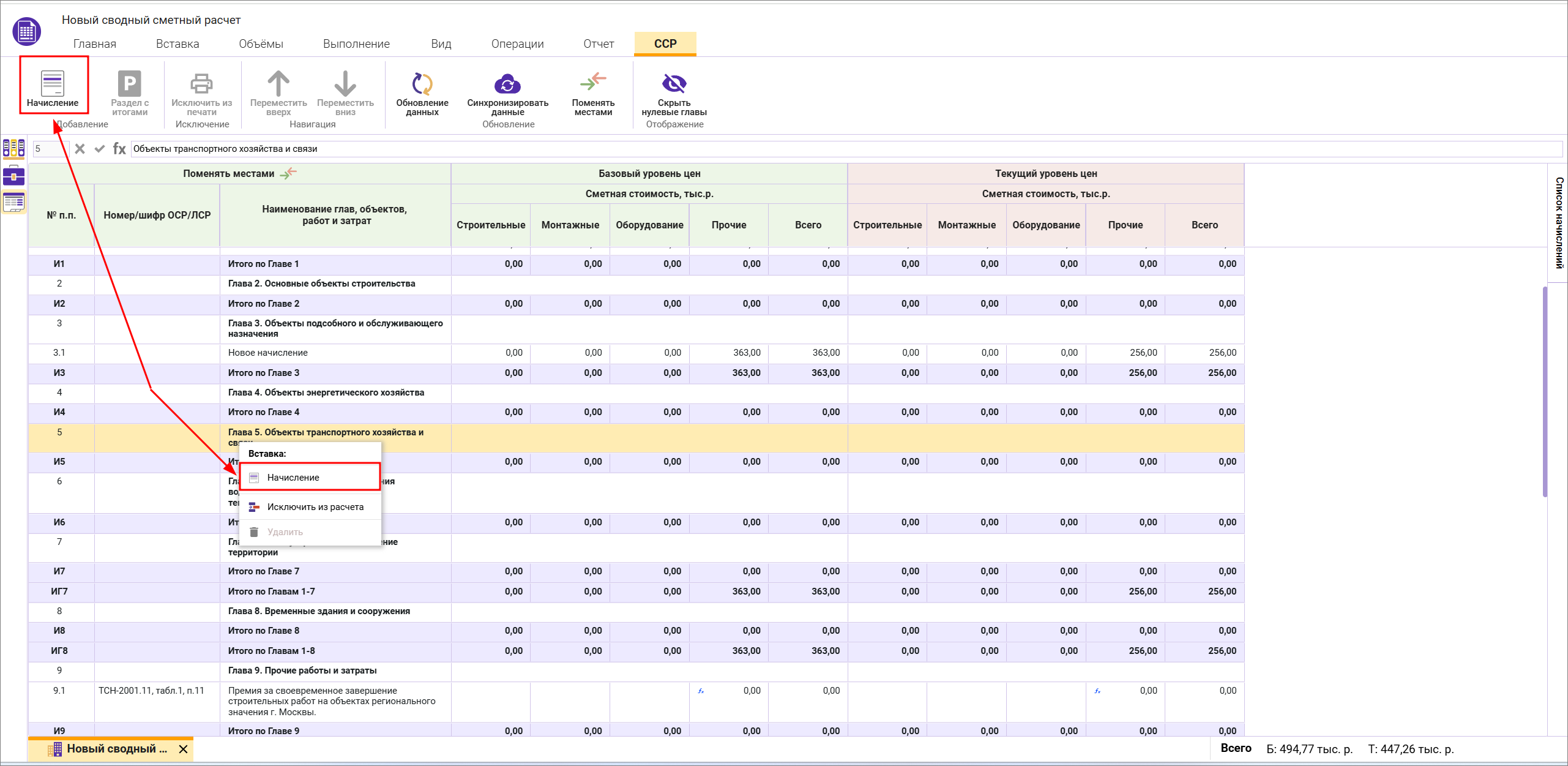

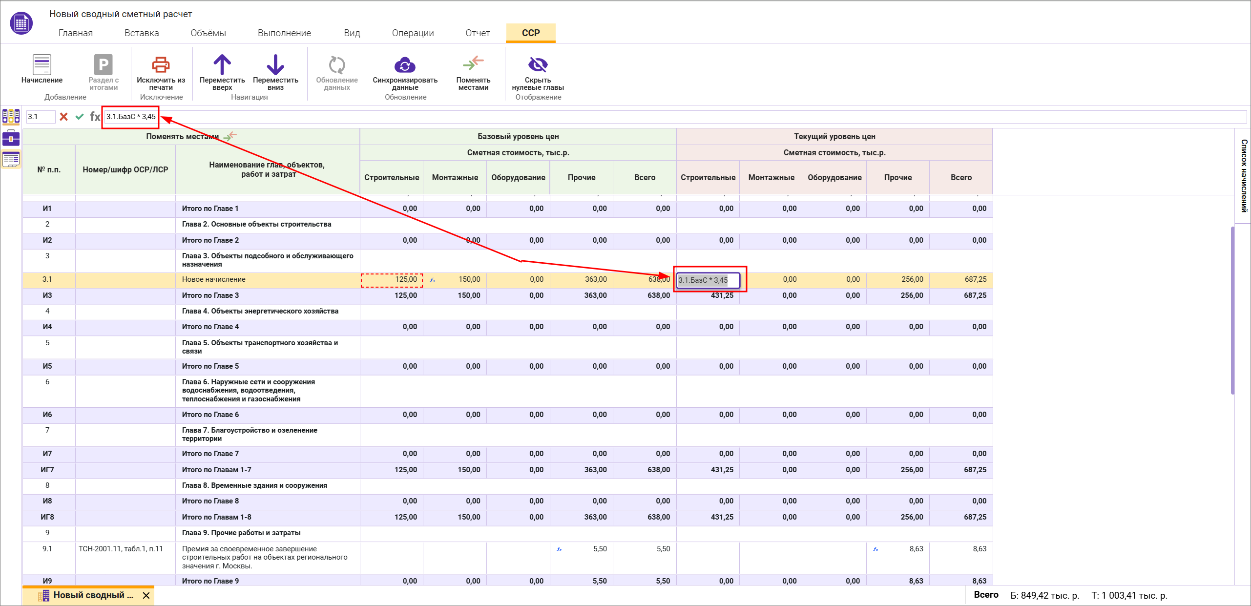

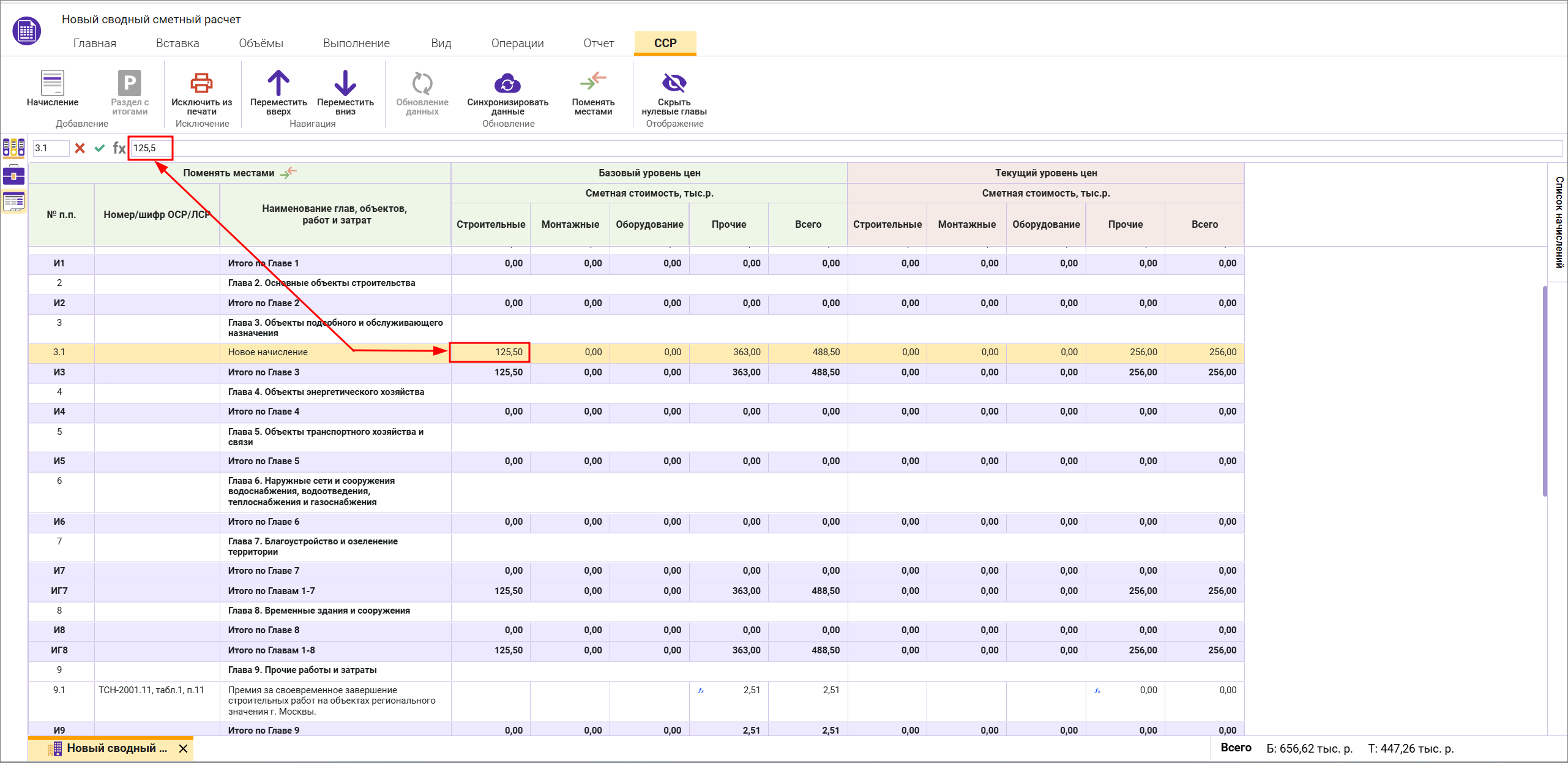

Начисление
Добавление начисления производится кнопкой Начисление или из контекстного меню
Начисление может быть добавлено в любое место ССР, за исключением:
до строки Глава 1;
между строками “Итого по Главе” и “Глава”;
между строками “Итого по Главе” и “Итого по Главам”;
между строками “Итого по Главам” и “Глава”;
между строками “Итого по Главам 1-12” и “За итогом вышеперечисленных глав”.
В случае, если строка начисления добавлена после строки "Всего по сводному сметному расчету", то она не учитывается в расчете.
Обратите внимание. Для строк-начислений Номер/шифр ОСР/ЛСР и Наименование глав, объектов, работ и затрат задаются для каждого уровня цен отдельно. В случае, если значения в Текущем уровне цен не изменялись, то изменение значений в Базовом уровне цен распространится на Текущий уровень цен.
Для ввода ссылки необходимо перевести ячейку в режим редактирования двойным кликом левой кнопкой мыши, зажать <Ctrl> и кликнуть по необходимой ячейке.
"Номер строки" (колонка № п.п.) + "." (точка) + "Тек/Баз" (уровень цен) + "С/М/О/П/В" (русские буквы)
где:
С - строительные работы;
М - монтажные работы;
О - оборудование;
П - прочие;
В - всего;
Пример формулы расчета ячейки Всего в базовом уровне цен, как суммы текущих цен Строительных работ, Монтажных работ, Оборудования, Прочих, разделенных на коэффициенты пересчета:
2.1.ТекС/2,35+ 2.1.ТекМ/3,65+ 2.1.ТекО/2,1+ 2.1.ТекП/5
Ввод значений, формул и ссылок доступен в колонках Строительные, Монтажные, Оборудование, Прочие. Ввод значений производится для каждого уровня цен отдельно.
В ячейках, в которых используются формулы или ссылки на другие ячейки, отображается иконка
В пустых ячейках ввод значений не предусмотрен.

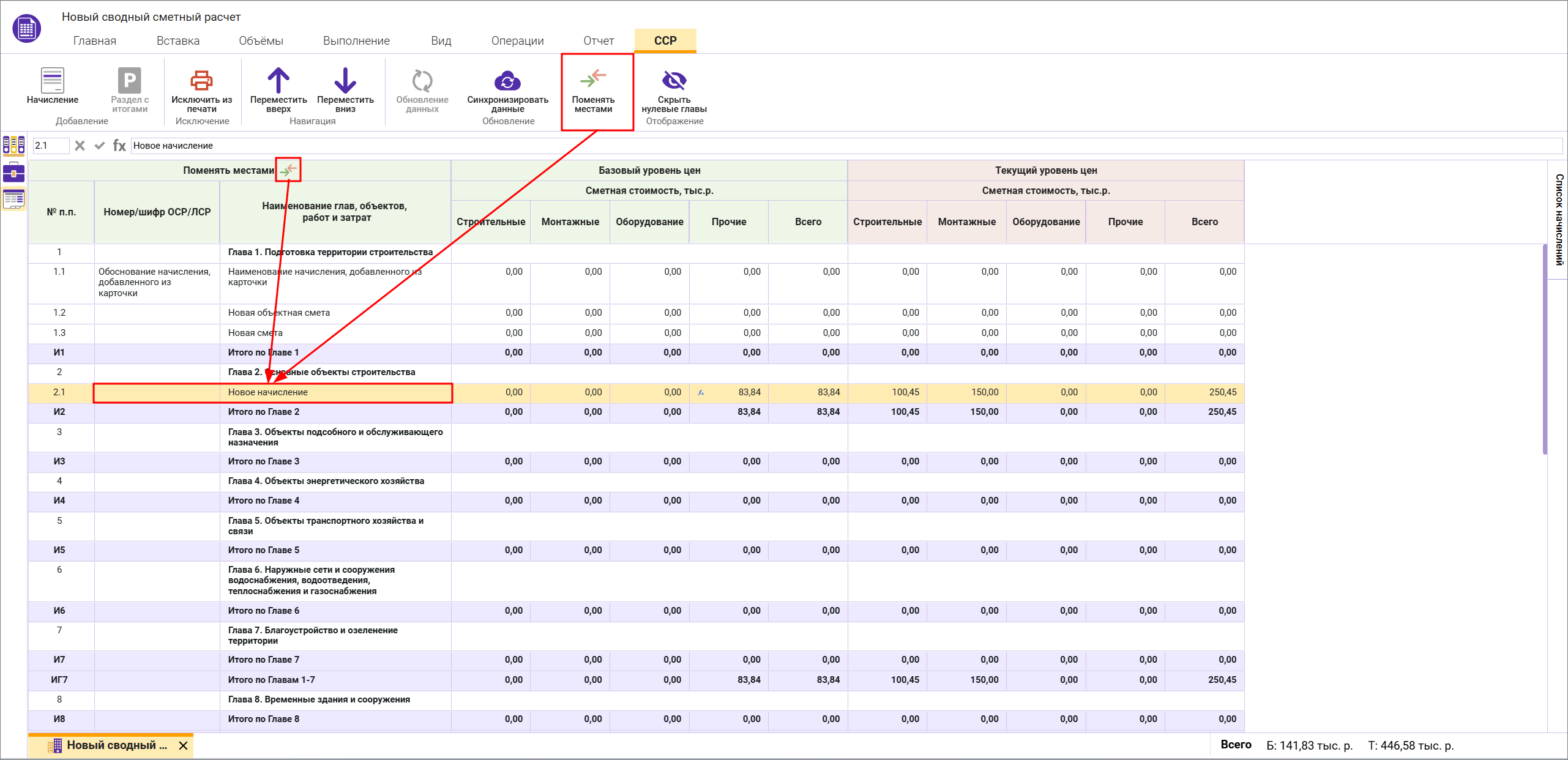

Для начислений и смет Номер/шифр ОСР/ЛСР и Наименование глав, объектов, работ и затрат задаются для каждого уровня цен отдельно. В случае, если значения в Текущем уровне цен не изменялись, то изменение значений в Базовом уровне цен распространится на Текущий уровень цен.
Для изменения Номера/шифр ОСР/ЛСР и Наименование глав, объектов, работ и затрат в другом уровне цен отдельно от выбранного, необходимо Поменять местами уровни цен (колонки станут цвета выбранного уровня цен) и отредактировать необходимую информацию
В Базовом уровне цен Номер/шифр ОСР/ЛСР и Наименование глав, объектов, работ и затрат остались прежними
При изменении их данные другого уровня цен не будут изменены.
Обновление данных
Обновление данных производит обновление данных выбранной строки
Не доступно для строк Итогов.
Обратите внимание. Если изменения были внесены в Объектную смету, то сначала требуется обновить данные в ней, а затем в ССР.

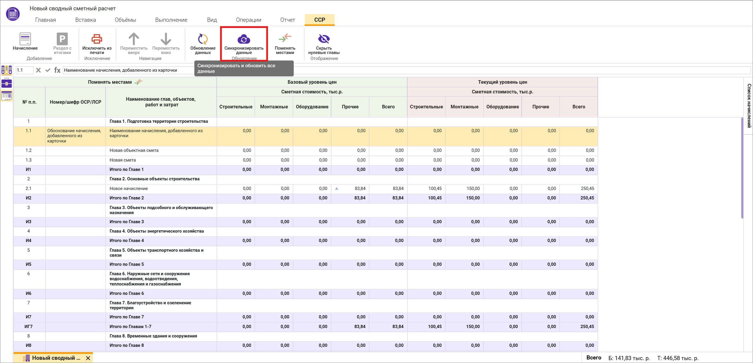

Синхронизация данных позволяет обновить все данные в соответствии с исходными
При наличии сметы в открытом ССР, но при отсутствии сметы в составе ССР, производит удаление строки сметы. При наличии сметы в составе ССР, но при отсутствии сметы в открытом ССР, производит добавление строки сметы.

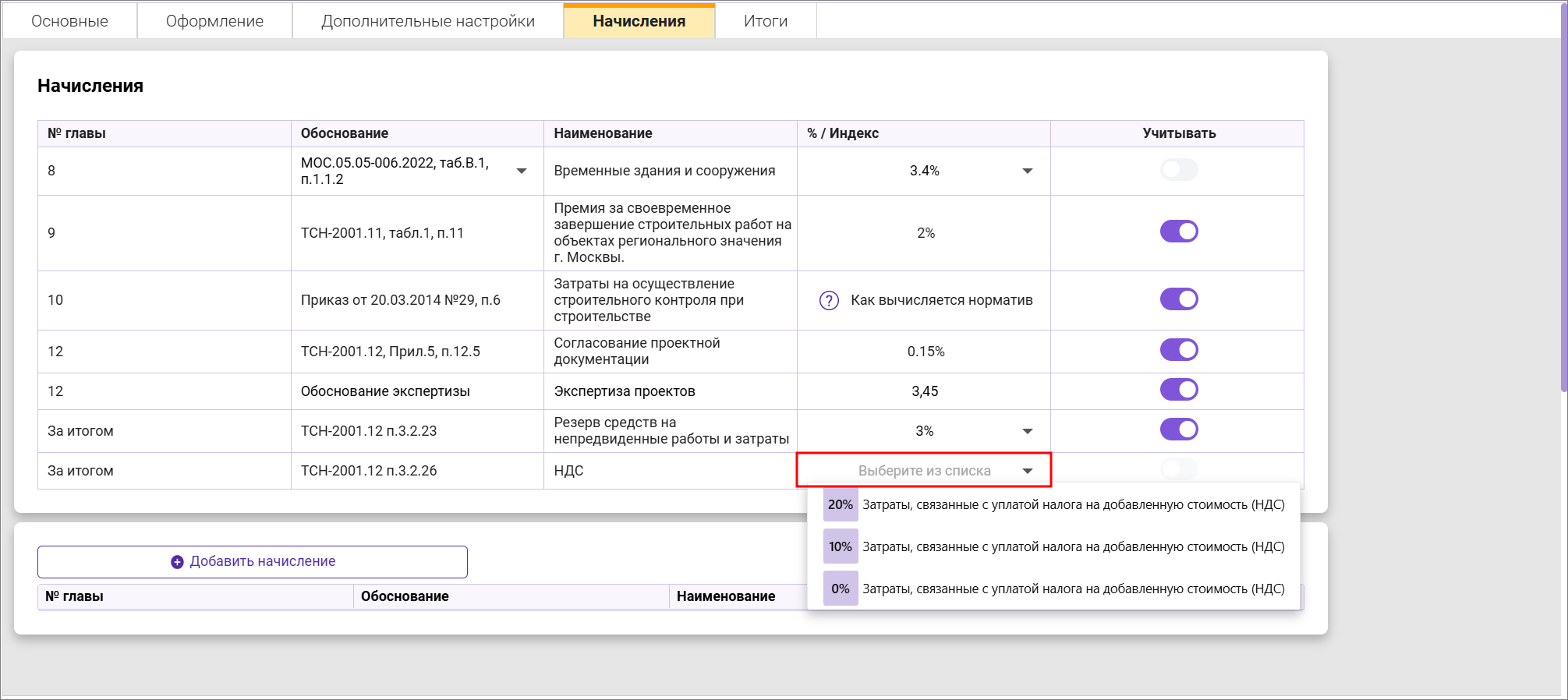

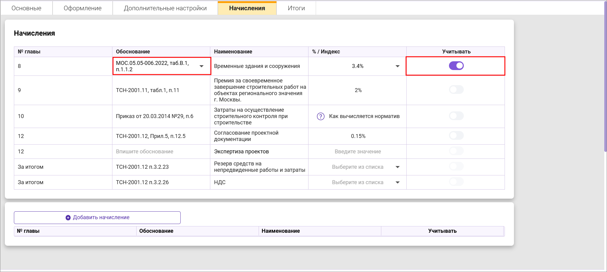

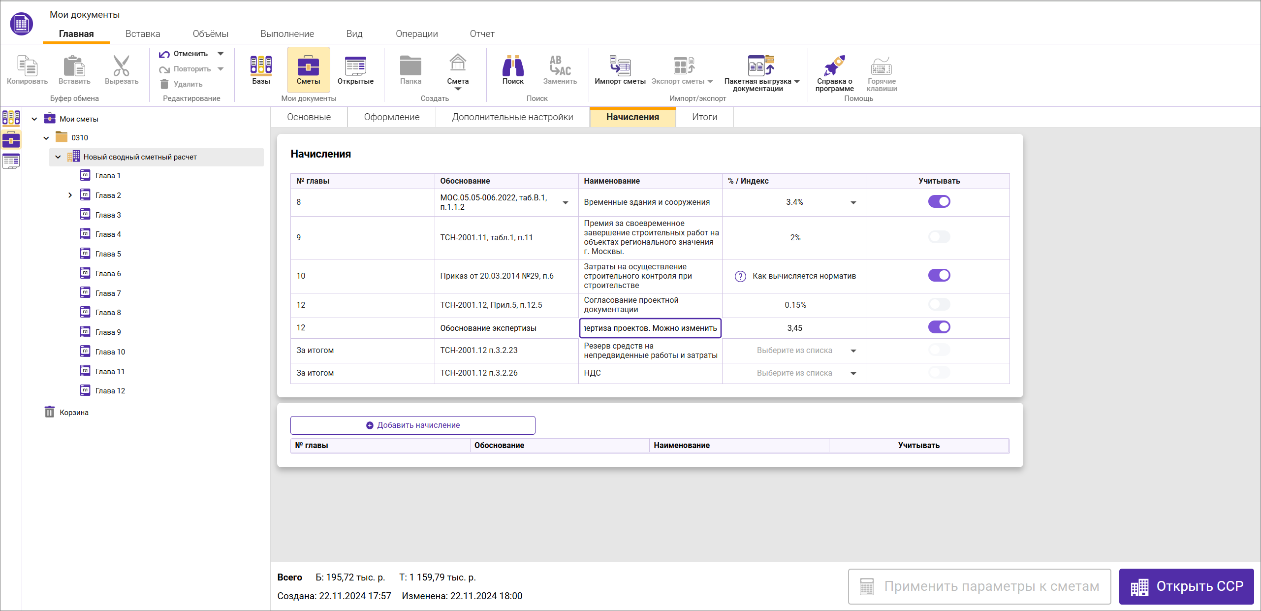

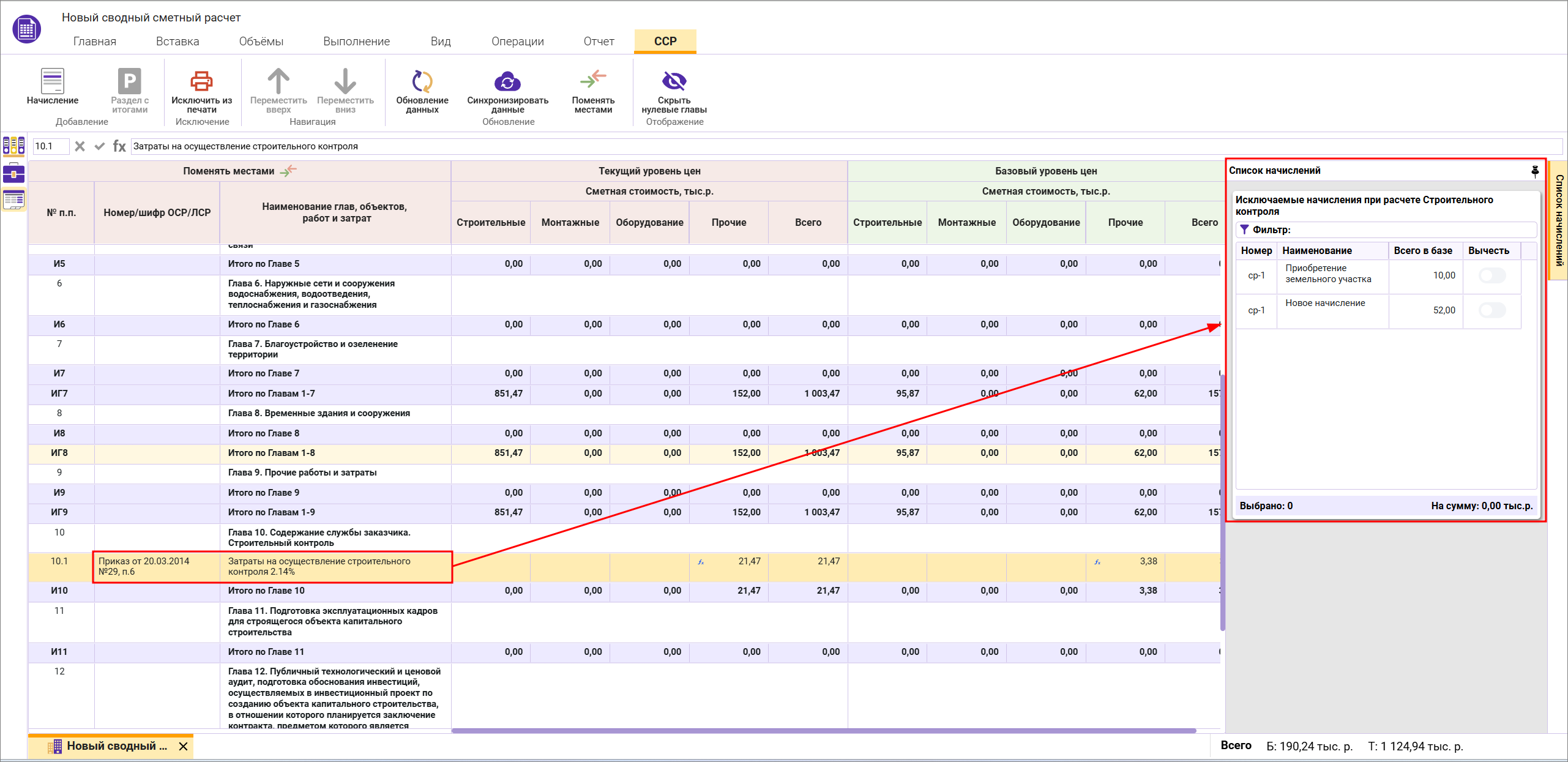

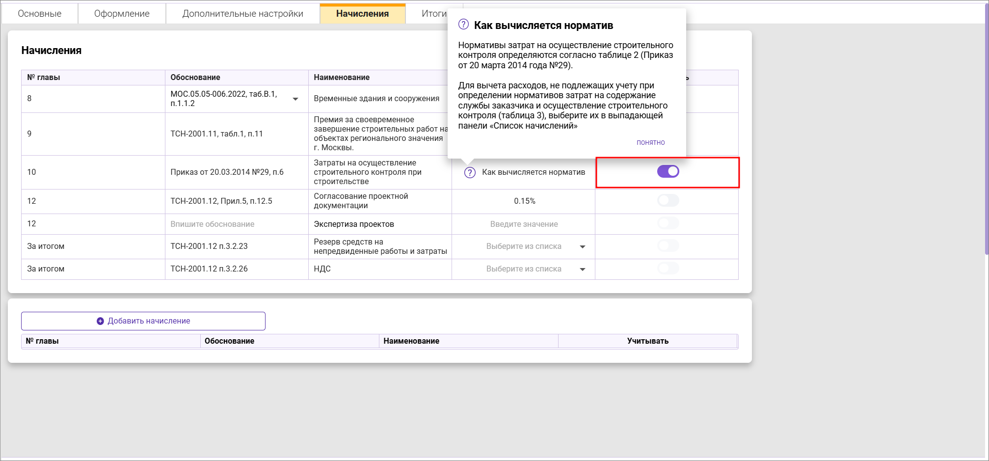

Начисления, добавленные из параметров ССР
Стоимостные показатели Начислений (затрат) добавленных из Параметров ССР вычисляются автоматически.
При необходимости можно изменить Обоснование и/или Наименование
Для возврата шаблонного Обоснования и Наименования необходимо необходимо выключить и включить переключатель Учитывать на вкладке Начисления
Или Обновить / Синхронизировать данные.
Строки начислений, добавленных из карточки, в открытом ССР удалить нельзя. Для удаления необходимо выключить переключатель Учитывать на вкладке Начисления.
Позволяет скрыть/показать нулевые главы

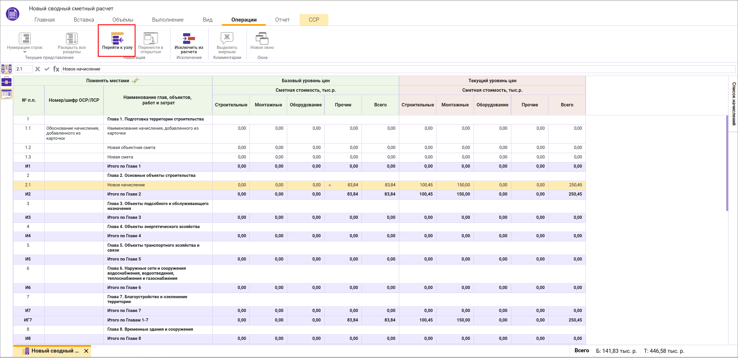

Для строк сметы и начислений применимы стандартные операции на вкладках
Главная - Отменить, Повторить, Удалить
Операции - Перейти к узлу
Позволяет перейти к узлу ССР в дереве смет

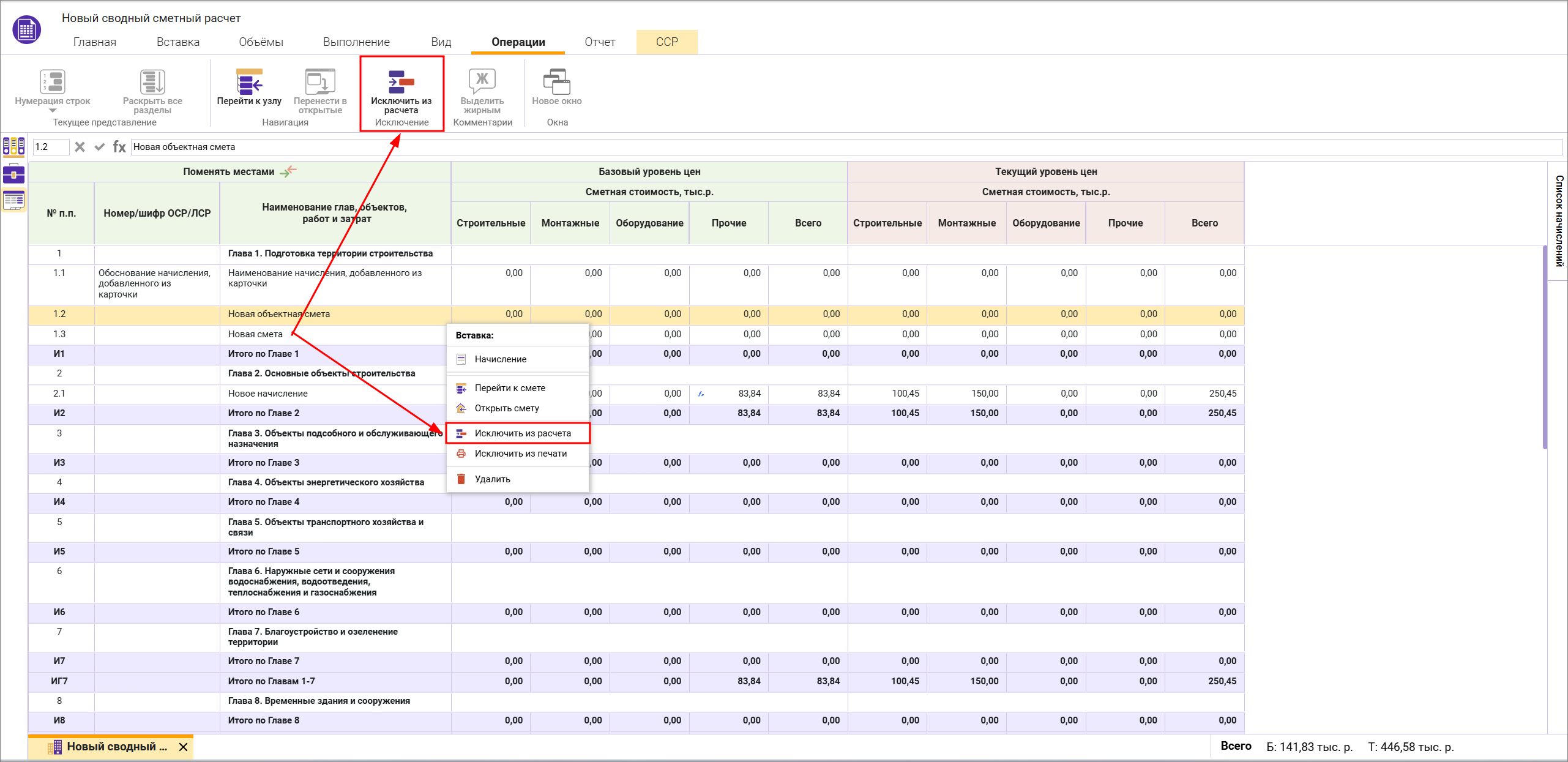

Операции - Исключить из расчета / Включить в расчет
Исключение (включение) строки (сметы, начисления) из расчета и печати в выходной форме строки. Операция продублирована в контекстном меню
Исключение главы из расчета ведет к исключению всех входящих в главу строк смет и начислений
Исключенные главы не передаются в выходную форму.

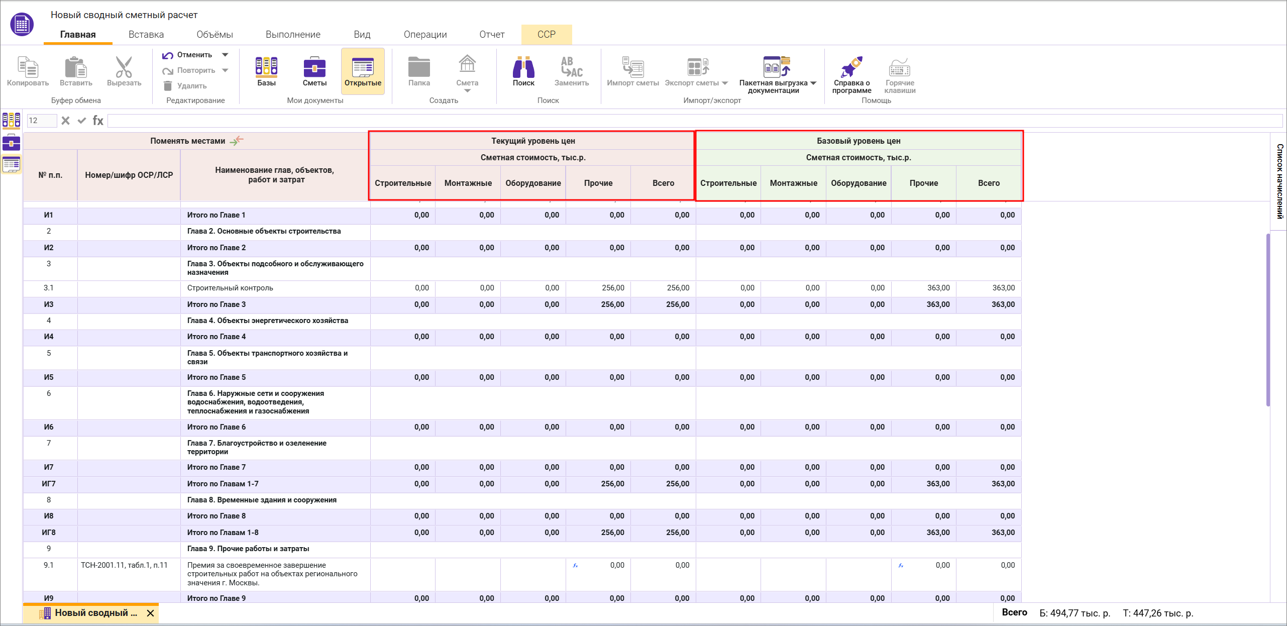

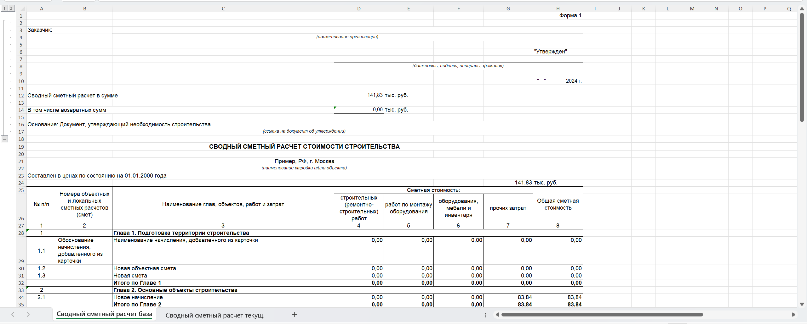

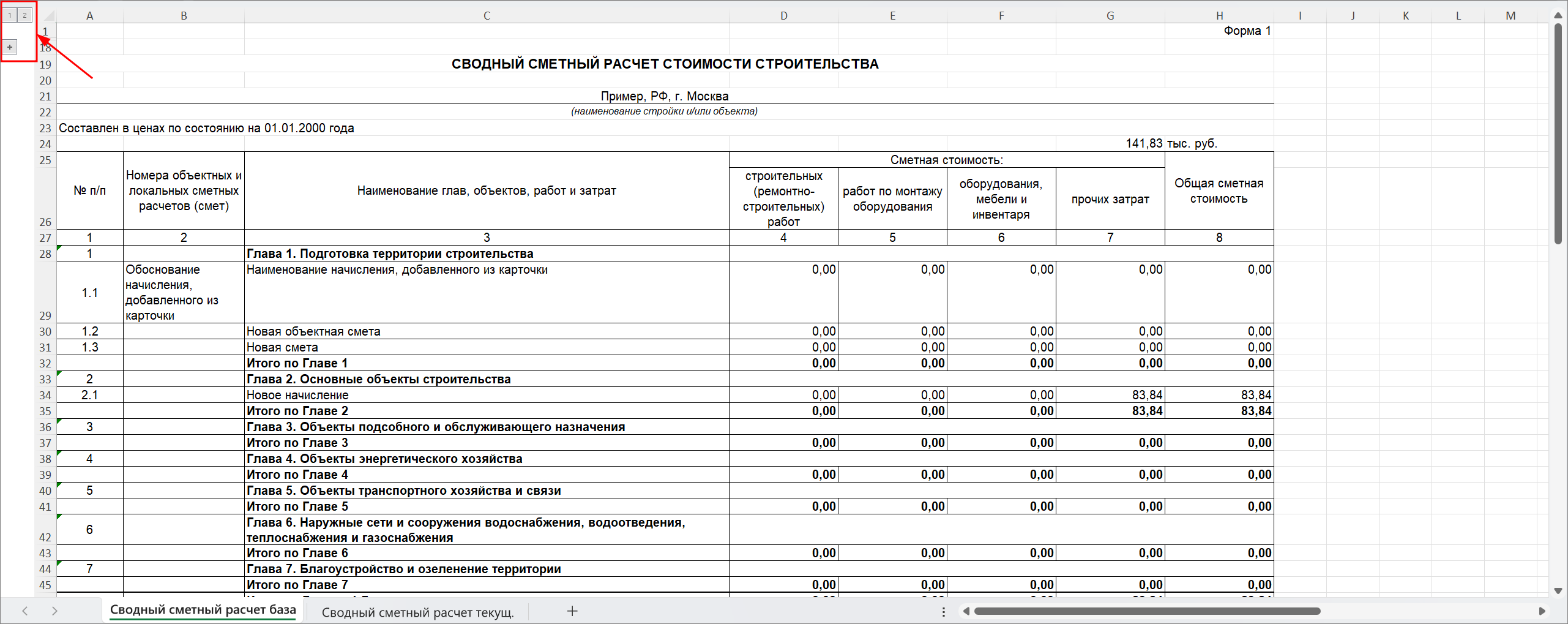

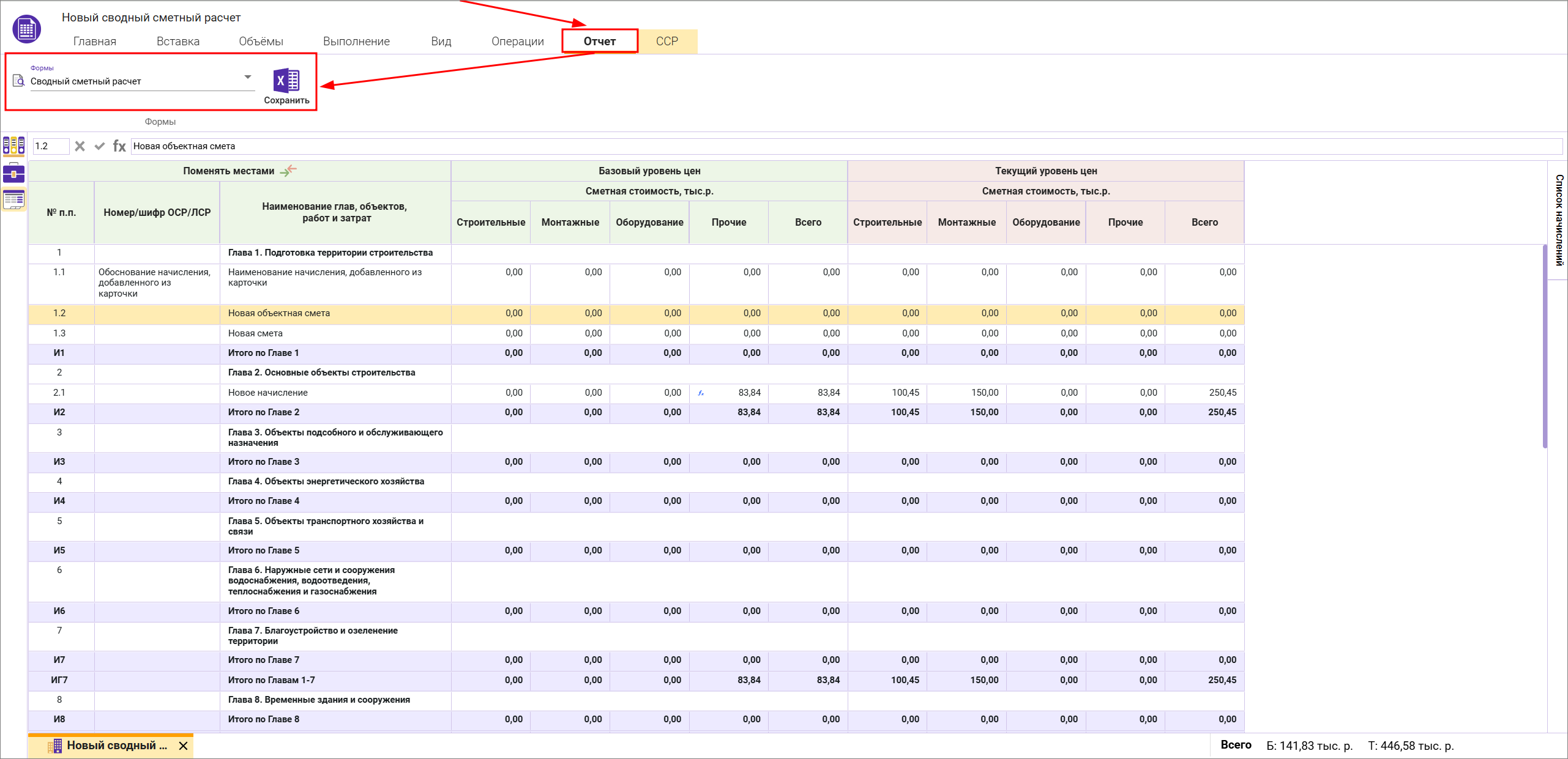

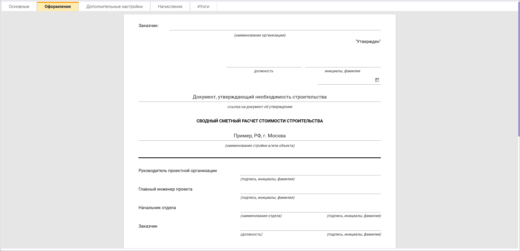

Отчетная форма
Отчетная форма формируется на вкладке Отчет из открытого Сводного сметного расчета
Или из дерева смет, стоя на узле ССР, вкладка Отчет
Для экспорта нажмите Сохранить и выберете место для сохранения.
Выходная форма формируется в двух уровнях цен (на разных листах) и соответствует Общим указаниям по применению ТСН-2001 (ТСН-2001.12) - Приложение 4. Формы сметной документации и ведомостей ресурсов, Форма 1
Подписи в шапке выходного документа можно свернуть

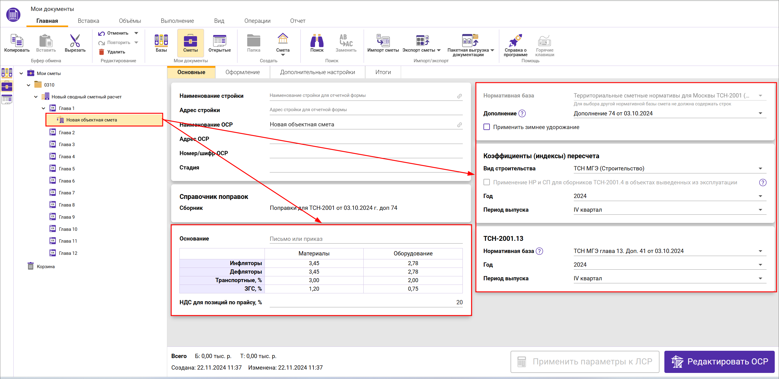

Правила работы добавленных данных ССР
При добавлении Сметы/Объектной Сметы или Начисления из параметров ССР, строка добавляется с данными, актуальными на момент добавления.
В случае, если исходные данные изменяются, необходимо провести Обновление или Синхронизацию данных.
В случае, если строка по исходным данным меняется в открытом ССР, то исходные данные не меняются.
